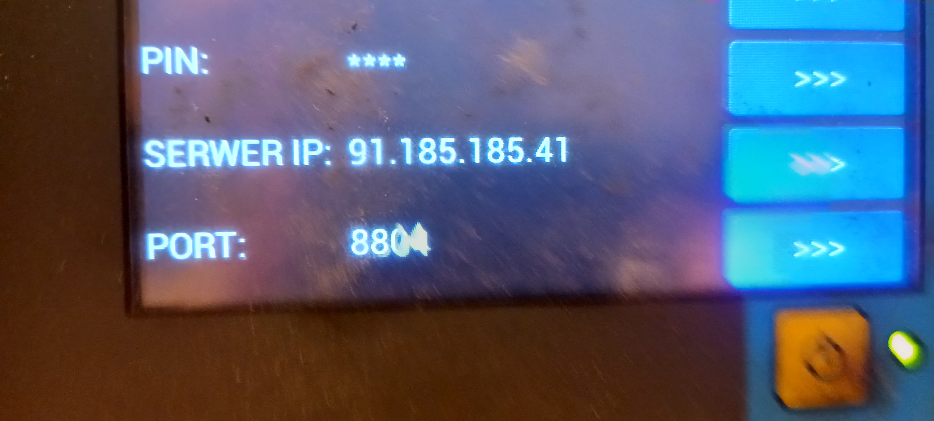

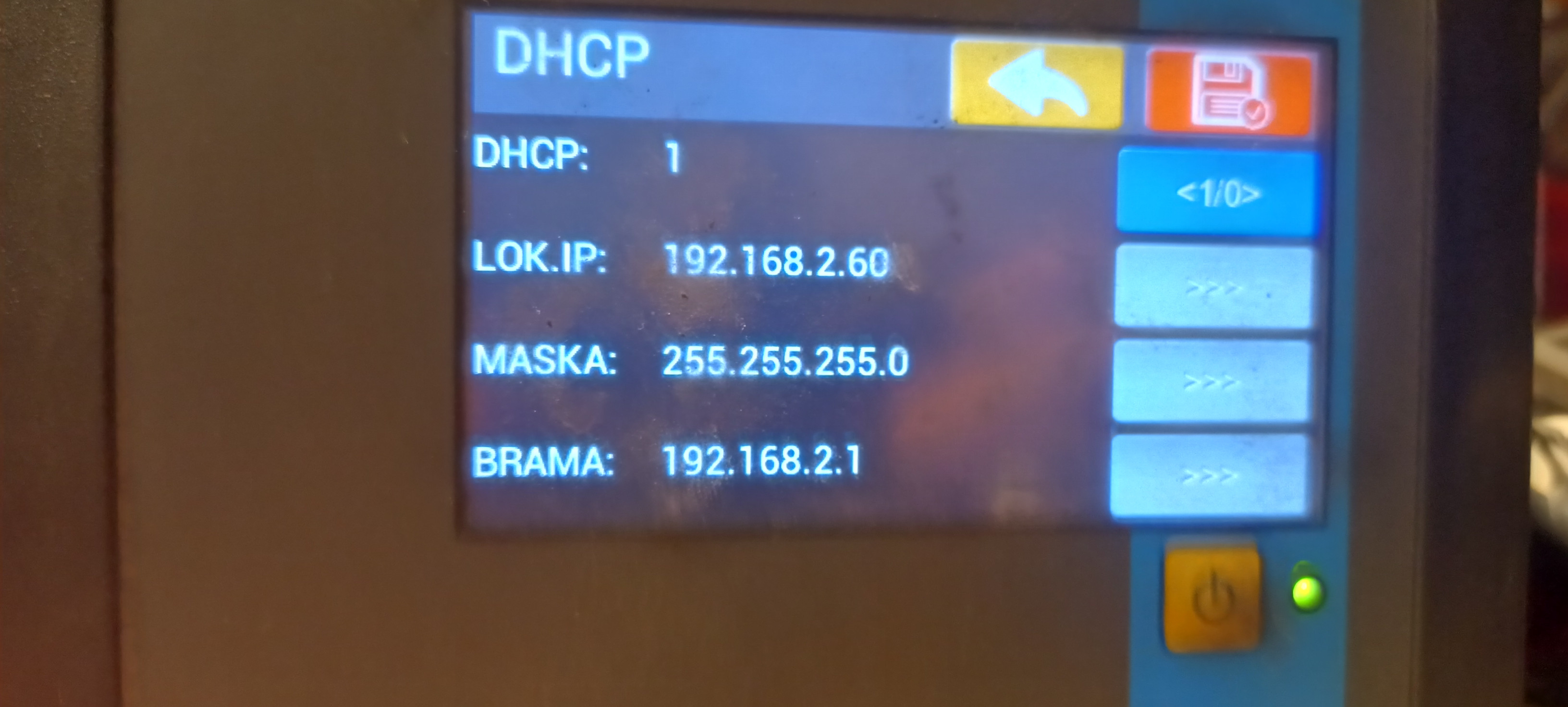

  1. jednak nie . sterownik nadal nie ma połączenia z internetem . czy jest ktos z Kielc lub Skarżyska Kamiennej lub okolicy do kogo mógł bym podjechac i sprawdzic/podpiac swoj sterownik i sprawdzic czy działa?\

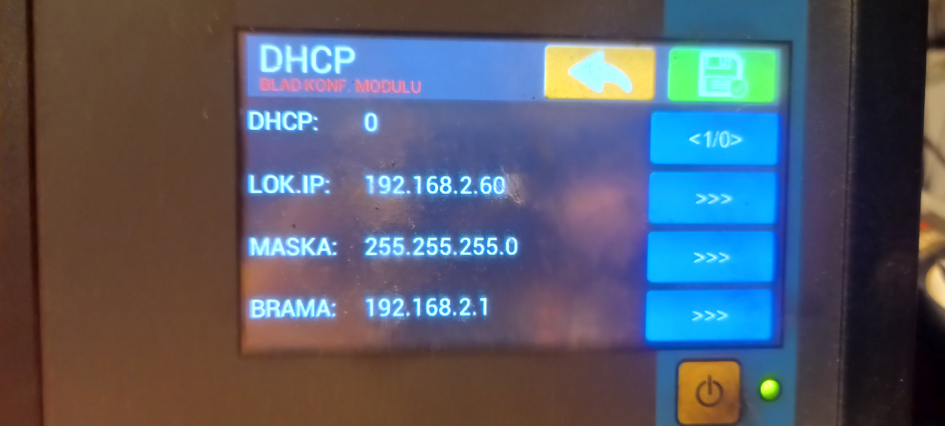

  2. ja wysłałem sterownik do timela i wszystko jest ok. A wina była w serwerze 🤣

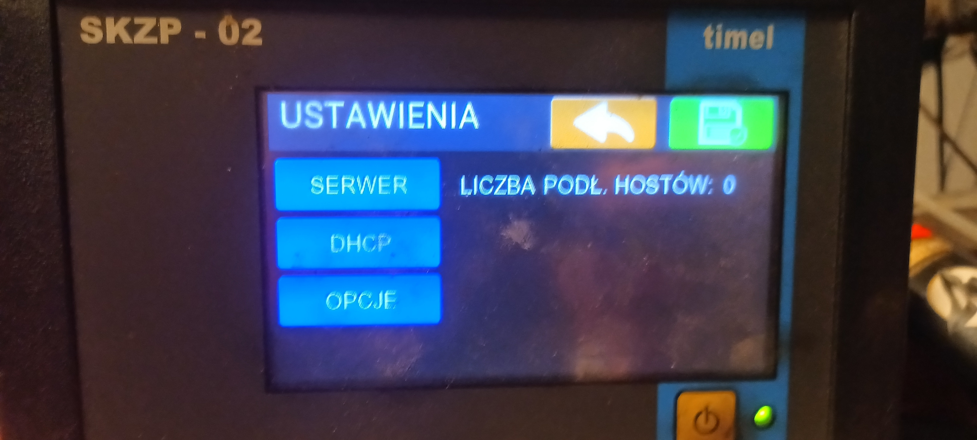

  3. Mam poblem z modułem nie mogę połączyć się z wojszym . Przy próbie zapisu wyskakuje błąd konfiguracji modułu . Wcześniej wszystko działało;/ internet w routerze jest
