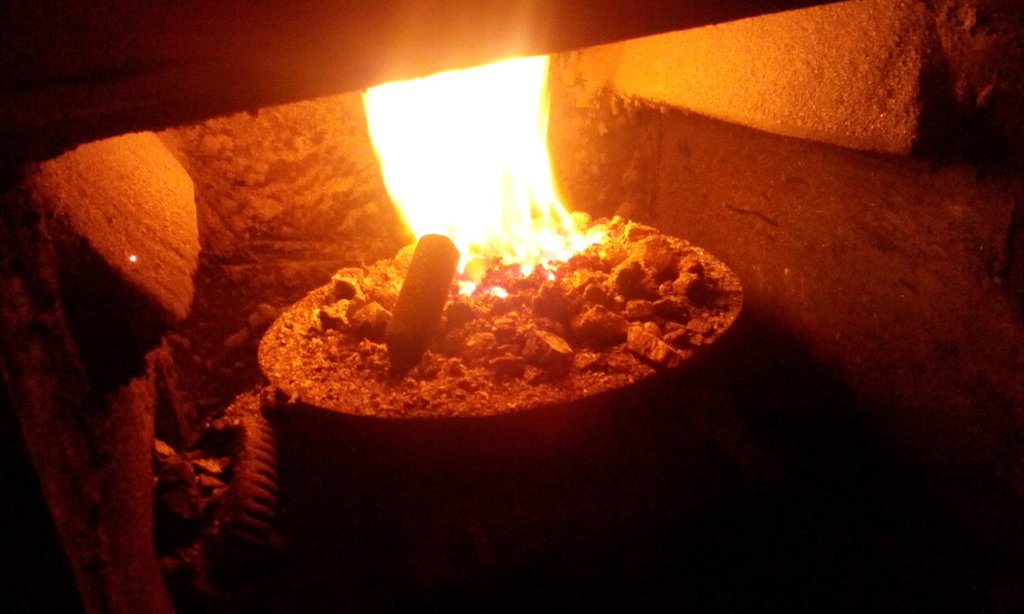

Nie potrzebuję modułów internetowych, mam ustawienia zgodnie z radą Bercusa, kocioł jest czysty. Dopuściłem dodatkowe powietrze przez rurkę pod deflektorem (polecam wypróbować) i jest super. Sadza nie jest. A ponieważ grzejniki otwierają się i zamykają automatycznie, wykresy podążają za nimi. Przestałem preferować linie proste i idę do kotłowni tylko na papierosa. stary dom 100 m2 45 cm cegła + 10 cm styropian + 200 lt bojler zużycie węgla česki ořech 2 teraz 25 kg przepraszam za błędy: translator :) -

Zainstalowałem dodatkowe powietrze, które wieje pod deflektor, sadzę mam teraz minimum. Spokojnych a Wesołych -
