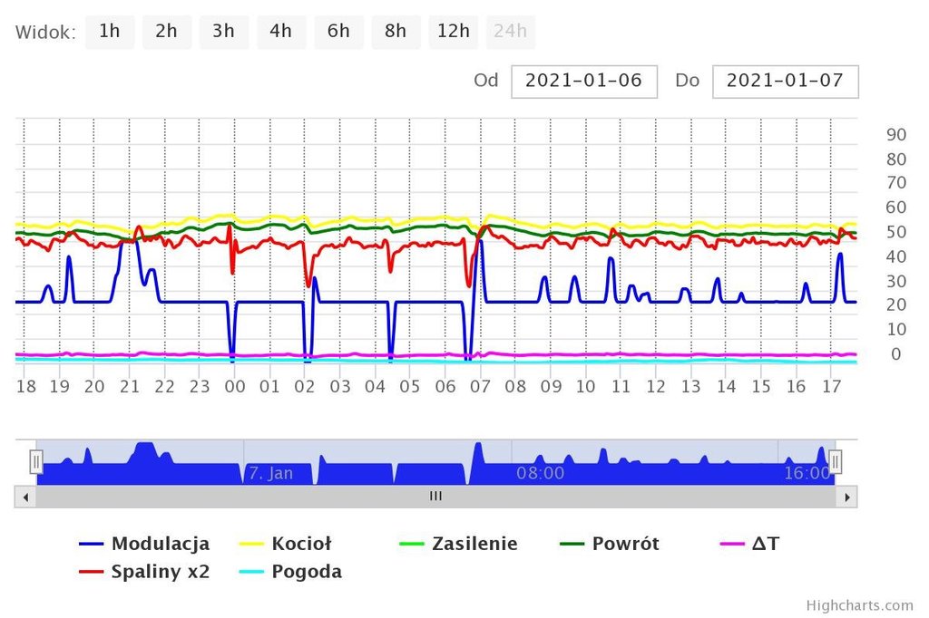

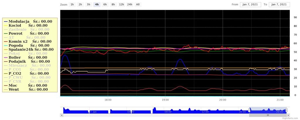

Alf   gore gore .falowanie sie w miare ustabilizowalo   mieszka ?
chart (1).svg
1 godzinę temu, Kijasr napisał:
cena duza, jak dlawiki to wszystkie by bylo profesjonalnie ale to moje zdanie
Alf tak jedzie
  • Odpowiedzi 26,4 tys.
  • Wyświetleń 4,4 mln.
No to jedzie lepiej niż u mnie ale ciągle coś przestawiam żeby zobaczyć co do czego i kiedy.
spalanie 33kg jeszcze musze ustawic liczenie opalu ale to zrobie jak wgram najnowsze opr.bo ponoc cos poprawiono liczenie .Teraz mam 2.28

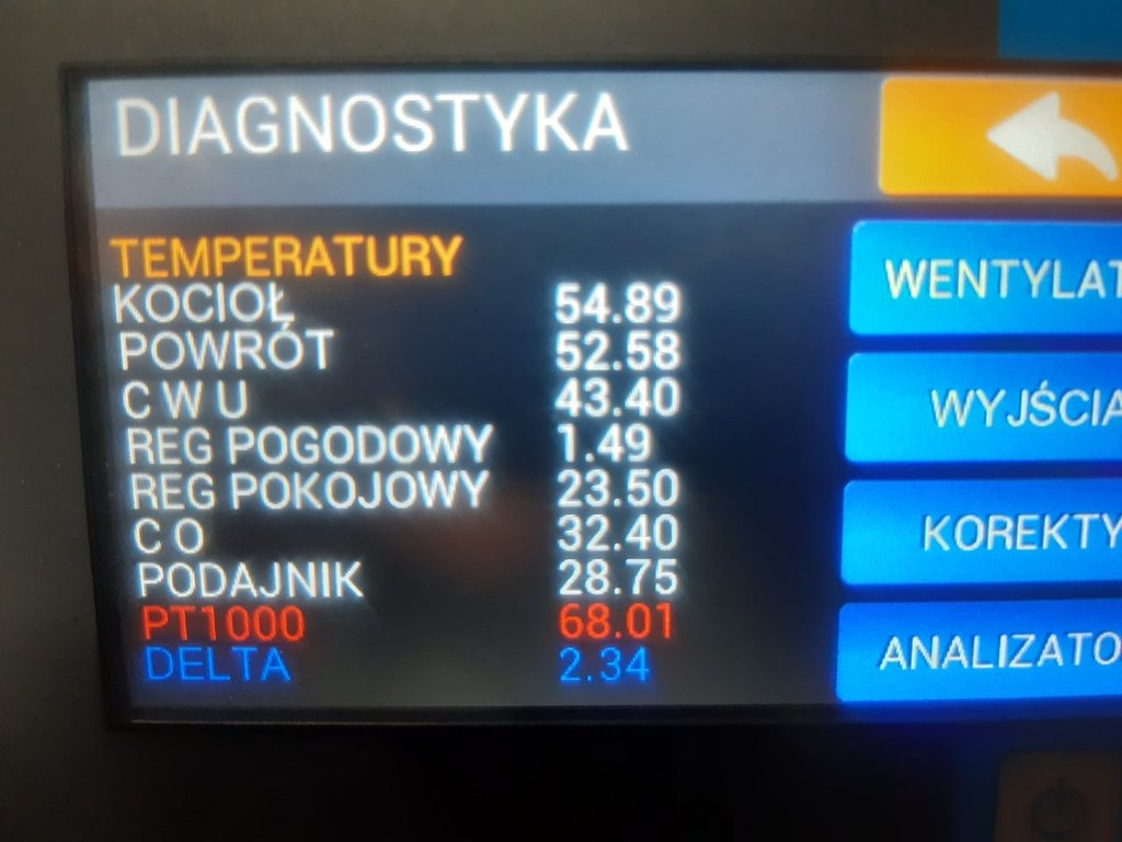

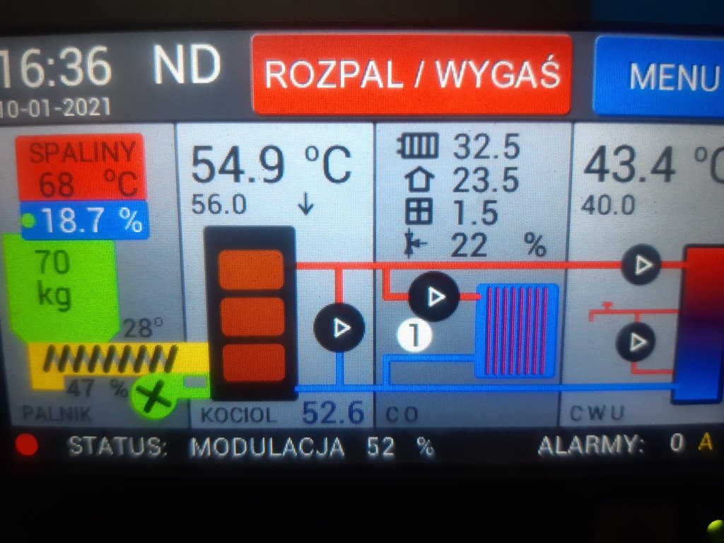

ALf tak dla wgladu
Czy ktoś może próbował zintegrować ten sterownik z Home Assistant ?

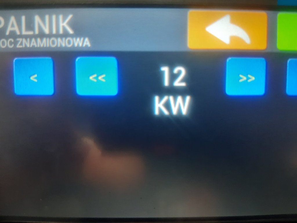

Po wgraniu softu 2.43 w zakładce Palnik na dole po prawej stronie pojawiła się litera P : plus dwie cyfry. Co to oznacza ?

To czas podawania paliwa.

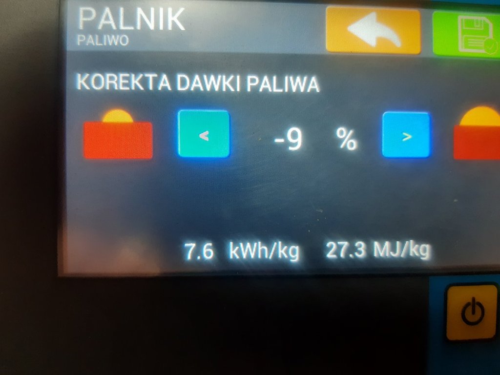

Witam szanownych forumowiczów. W zeszłym tygodniu dotarł do mnie sterownik skzp-02, nie zdążyłem jeszcze go zainstalować ale tak na szybko przeglądałem sobie opcje i zauważyłem że w menu podajnika, paliwo nie mam możliwości wpisania kaloryczności opału, mogę ją tylko zmodyfikować poprzez zwiększenie bądź zmniejszenie korekty dawki paliwa ver. softu 2.37. I stąd moje pytanie czy coś się zmieniło w oprogramowaniu czy u mnie jest coś nie halo?? Ewentualnie jak włączyć tą opcję?? Pozdrawiam
@Hosetarki Przy ustawianiu korekcji pokazuje zaraz kalorycznosc.
@popo76 Najpierwszej bym dobro ustawil z wylaczonymi tymi funkcjami i potym možno eksperymentowac.
Edytowane przez bercus
@bercus tak tylko jak oglądam filmy na YouTube to widzę że można było wpisać sobie ręcznie kaloryczność a teraz powiedzmy ustawi mi z automatu na 24MJ a ja np. mam opał o kaloryczności 26-27MJ i żeby sterownik wskazał taką wartość to muszę podnieść korektę paliwa na np. +5%, tak ma być?
Korekte do minus,kiedy wieksza wartosc MJ.Wiecej kalorii,do stejnej mocy mniej wegla.  i jak pisze,w menu korekty sterownik pokazuje aktualna kalorycznosc dla ustawionej korekty,tylko w jednym testowym sofcie temu tak nie bylo.
@bercustak oczywiście masz rację mój błąd korekta na - to większą kalorycznośća na + to mniejsza :) czyli wszystko ok. Obecnie regulujemy wartość kaloryczności opałowej tylko poprzez ustawienie korekty paliwa. :)

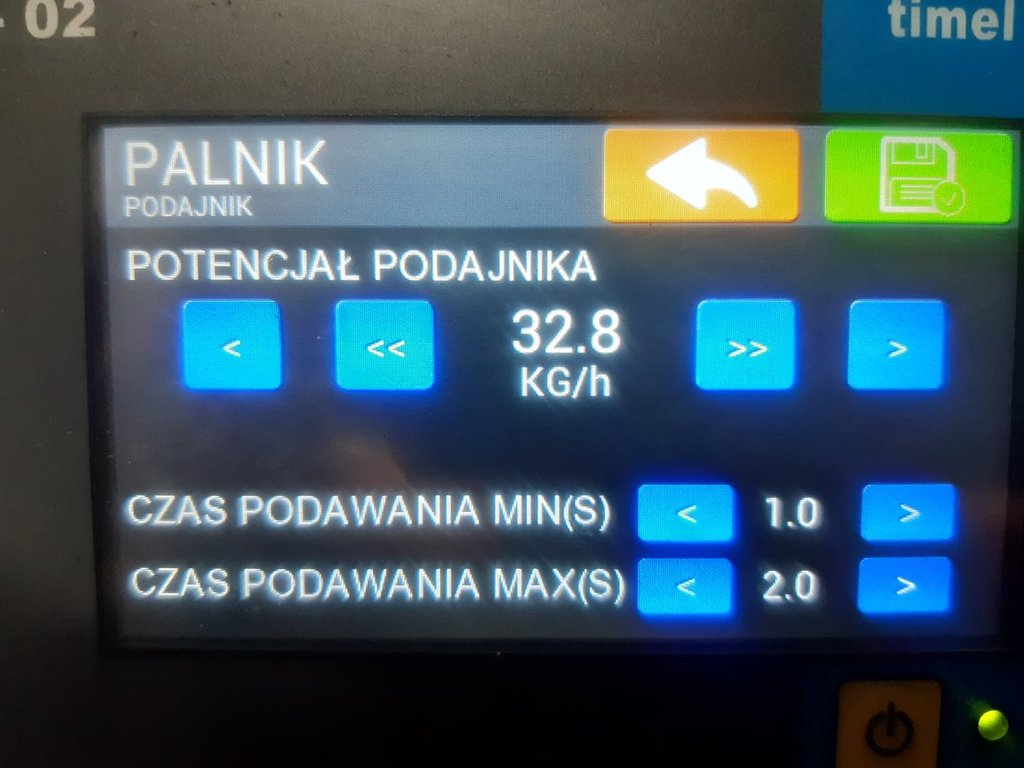

Witam SZanowne grono.Wgralem nowy soft 2.43 do stera a do panelu 2.41.Jes tu ktos w stanie powiedziec co w tym sowcie 2.43 jest inaczej a mianowicie bo nie ma nigdzie o tym informacji .
1.Palnik - opcje - zapalarka jak to ma dzialac gdzie sie podlacza sterowanie?                                                                                                                                                                                                         2.Paliwo-tu powazna zmiana nie ma ust.kalorycznosci i kor.daw.paliwa , jest tylko kor.daw.paliwa z auto.kal.paliwa jak to sie ma do starszego opr.                                                                              3.Palnik - podajnik tu tez zmiana pot;pod.zostal po staremu  doszlo czas pod.min i czas pod. max.mialem wczesniej 5 sek jaka wartosc dac jest teraz 2na 10  zostawic tak jak fab.ustawienia.           Z gory dziekuje za podpowiedz.                                                                              4.Znikla pompa kotlowa opcja ?

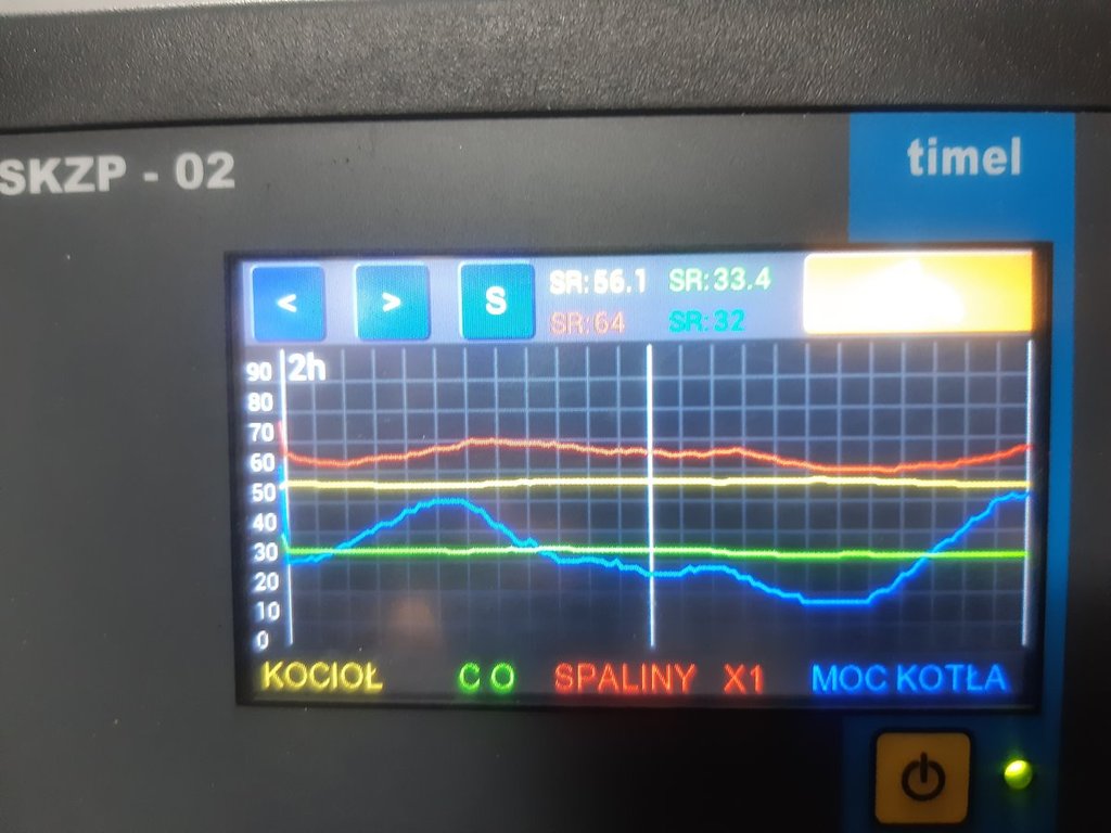

4 godziny temu, popo76 napisał:
Soft 2.43. Ustawiać parametr stabilizacja? Jeśli tak to na ile?
Opłaca się włączać funkcję czyszczenia palnika? Daje to coś? Jeśli tak to na ile ustawić? Palnik SV-200.
Testowałem stabilizację począwszy od 30s,  a skończywszy na 5min. Na początku niewiele dawało, a na końcu wzrastało spalanie. U mnie nie bardzo działa ta funkcja. Co nie znaczy, że nie zadziała u Ciebie.
Czyszczenie palnika mam ustawione na 10s, co godzinę.  W większości palnik chodzi na małych mocach, i dlatego używam tej możliwości.

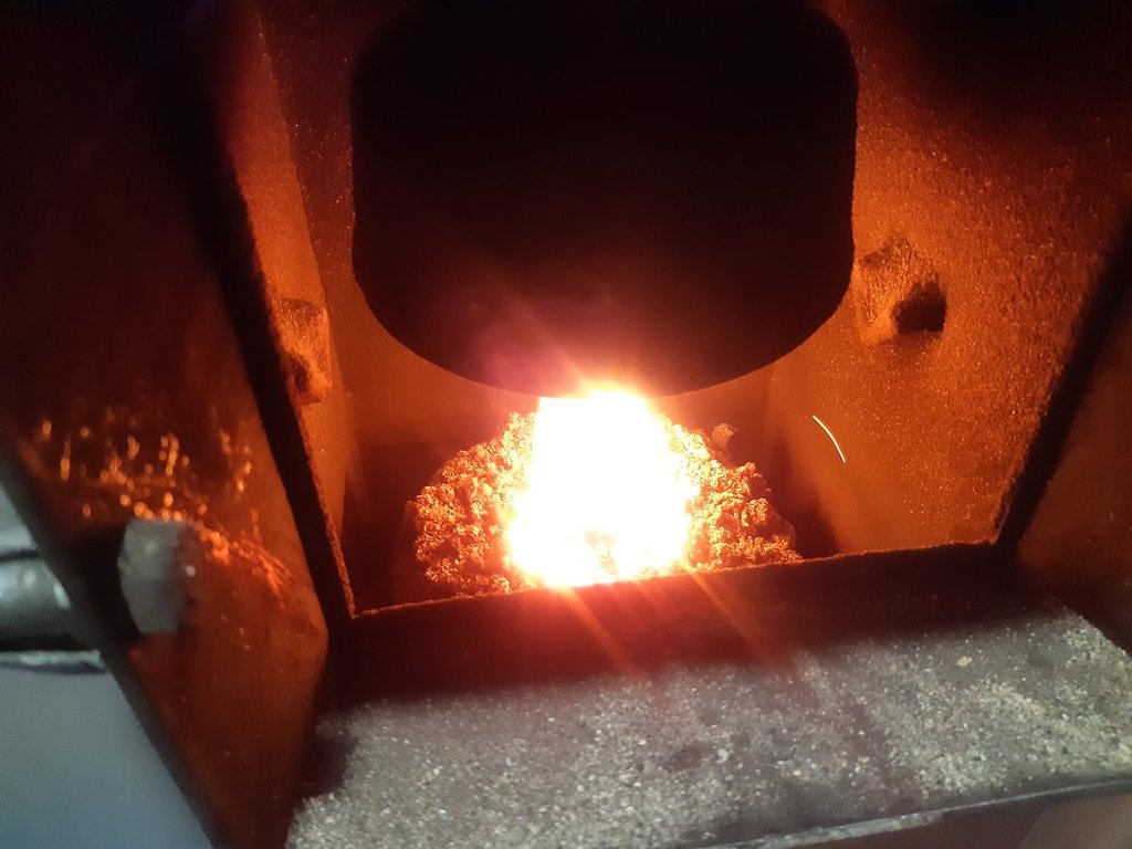

Też testowałem niedawno stabilizację - różne czasy.Niestety też wzrastało mi paliwo.Gdy po tygodniu z tą funkcja się skapowałem że spalanie wzrosło choć były podobne temperatury, stabilizację wyłączyłem i spalanie wróciło do normy.Mam jednak włączone opóżnienie powietrza na 23s i do dmuch na 6.Czyszczenie palnika wyłączone ze względu na bardzo małą ilość popiołu (Sobianek Lew 27-29 Mj) i dobre spalanie na retorcie.Kocioł od 23 września do dzisiaj był czyszczony dwa razy(czas czyszczenia około 40 min kocioł seko max le 24 kw).W worku na popiół jest taka mąka tylko.Ciekawostka jest taka że sąsiad ma też kocioł na ekogroszek tylko inny groszek i dziwi się czemu ma tyle popiołu jak wystawia do odbioru,a ja mam prawie nic.Gdy wszedł do kotłowni i zobaczył to w worku i kocioł zaniemówił.Pewnie większość z Was może mi nie wierzyć,ale tak jest.Parę fotek poniżej dla czytających i pomagających na tym forum.Skzp-02 jest jednym z dobrych sterowników jakie znam.

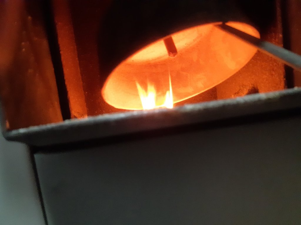

Ja już się poddaje. Palnik rynnowy. Dmuchawa WPA X6Jak ustawię stosunek powietrza do węgla tak żeby nikt kopcilo to przebija temp i dużo więcej pali. Jak płomień jest i trochę kopci jest Ok. Zastanawiam się nad zmiana na retortowy pomimo że ten używam niespełna 4 miesiące. Co Wy na to?
Jaka rynna? Może za dużo powietrza max.
Ja mam apr i nie narzekam.
Dużo zależy od opału i warunków na dworze.
