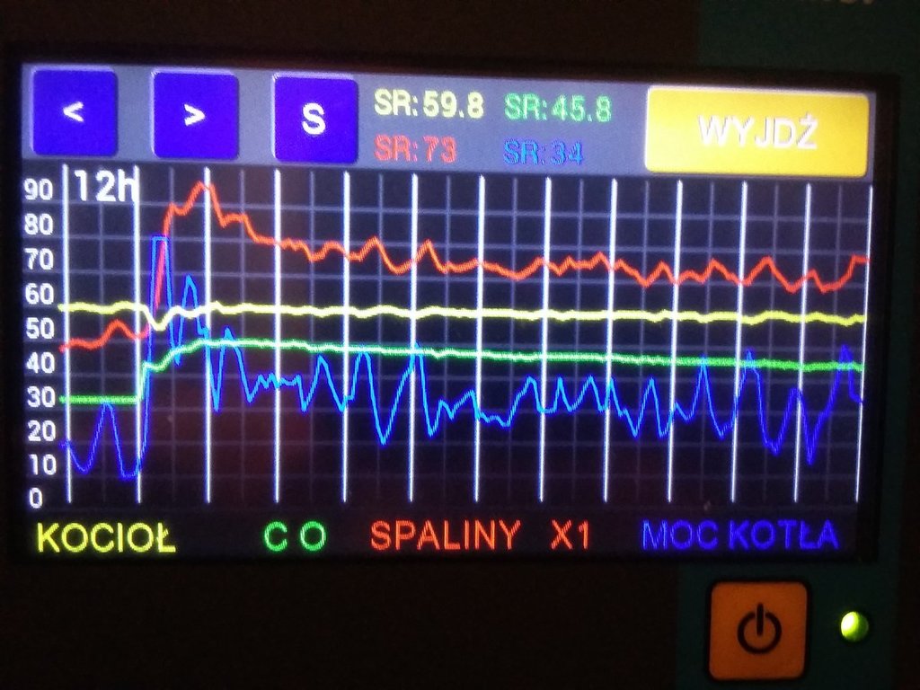

Juz mnie szlak trafia ... nie mogę ogarnac tego przebijania . Jeszcze spróbuję ograniczyć modulacje do 80 % zobacze co wtedy wyjdzie 145ac1c04984b63e260b03fee5d6ca9e.jpg

A temperatura powrotu o ile mniejsza od zasilania ? To wyglada na prace w dwustanie a nie pid.
Opisz no tak w miarę jak masz sterowana wode , co gdzie i na czym chodzi . Ile pomp jaki bieg .

@gaizka2 u mnie tak pracował jak miałem testowo dynamikę na 7 ustawione. Teraz mam na 2 i jest super, na 1 kocioł był zbyt "leniwy". I jakoś na PID to mi nie wygląda...

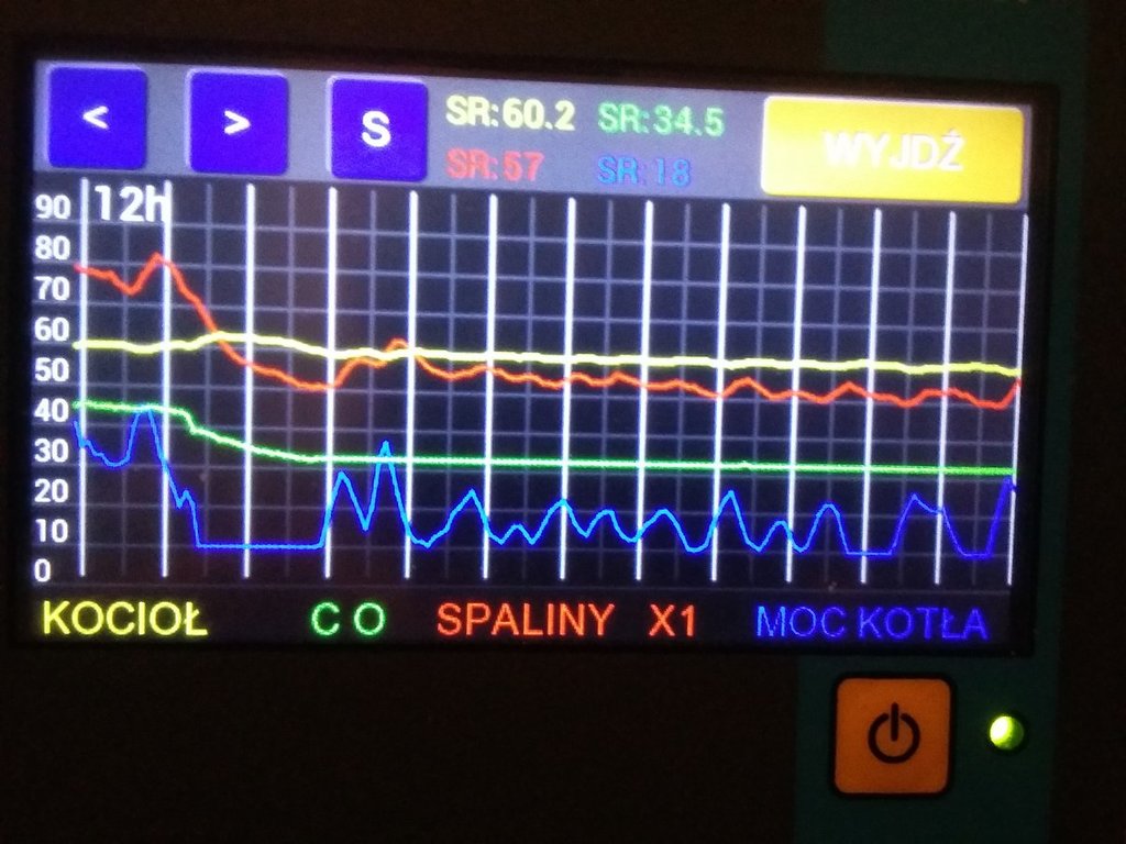

Witam wszystkich.Palę na sterowniku SKZP02 V2.25 drugi sezon.Kocioł Malina 19kw z rusztem wodnym,dmuchawa DM80,palnik ELGOMAX 15-25kw.Forum przeczytane od deski do deski, jest BARDZO POMOCNE.Dmuchawa 12-40%,moc kotła podniesiona na 22kw,potencjał 14.7kg temp dzień 22.5" noc 20" sterowana programem czasowym.W kotle jest troszkę sadzy ale to wina chyba groszku bo jak podniosę powietrze to większe spieki mam.Załączam dwa zdjęcia dzień-noc pierwsze i noc-dzień drugie.Proszę o jakieś sugestie porady. Pozdrawiam20201209_074230.thumb.jpg.0cc29e0de30cefbfd08102e7b9be1075.jpg

Dmuchawa 12-40%
DM80 to większość chyba ma w przedziale ok. 5-25%.
...albo rusztu wodnego.

Dla czego ustawiłeś 22 kW jak potrzebujesz 10 może 12 kW? Zmniejsz moc i dobierz powietrze, przy takim ustawieniu może być duża zmiana poziomu węgla na palniku i się po prostu nie spala mimo ładnego wykresu...
Wykres z obniżeniem wygląda lepiej, moc nie powinna być "szpilkami" tylko sinusoida, spróbuj dynamikę dać na 2 (jeśli nie masz tego parametru to aktualizuj sterownik)
Też właśnie zauważyłem, że jest podbita moc. Chyba właśnie po to została zmieniona, żeby nawęglanie było poprawne. Znaczy że za dużo powietrza ładujesz. Stąd pytanie @carlo w tej sprawie. Jak zmniejszysz powietrze, zmniejsz moc. Sterownik będzie tylko ci wykazywał, że pracuje na większej mocy. Pamiętaj, że parametry dmuchawy są orientacyjne, bo pracują one zawsze w zestawie z piecem. Więc możesz ich użyć jako wyjściowych. Jak będzie ok, to się ciesz, a jak nie to trzeba będzie trochę przy piecu posiedzieć. Ja wczoraj uszczelniłem retortę. Piec dmuchał a nie wchodził na temperaturę. Co dziwne, sznur wymieniałem w zeszłym roku. Nie to że się przepalił, bo był całkiem ok, ale powietrze jakoś uciekało. Teraz musiałem zmniejszyć powietrze na obu końcach o 4 punkty (ale w tej wersji sterownika chyba nie masz tego ustawieniach)

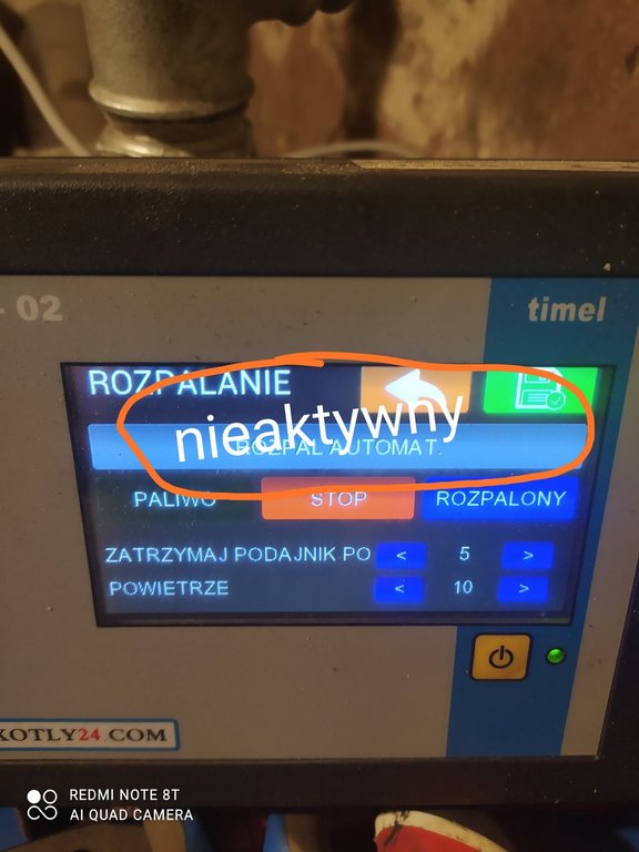

Węgla brakło, w piecu zgasło ale to przecież nie probelm, od tego mam zapalarkę ;) Idę do kotłowni, patrzę na sterownik i co widzę?
Szary przycisk rozpal automatycznie.
Mam więc problem z SKZP 2 a dokładnie z uruchomieniem ROZPAL AUTOMATYCZNIE, przycisk jest szary, nie można go wcisnąć.
Czy któryś z Was może wie jak go odblokować?
Dzięki i pozdrawiam serdecznie szanowne grono :)
Edit: Ok, znalazłem problem, robiłem reset do ustawień fabrycznych i nie uruchomiłem zapalarki w opcjach, dlatego przycisk automatycznego zapalania był nieaktywny, tj szary.
Dzięki za pomoc i dzień dobry wszystkim raz jeszcze ;)

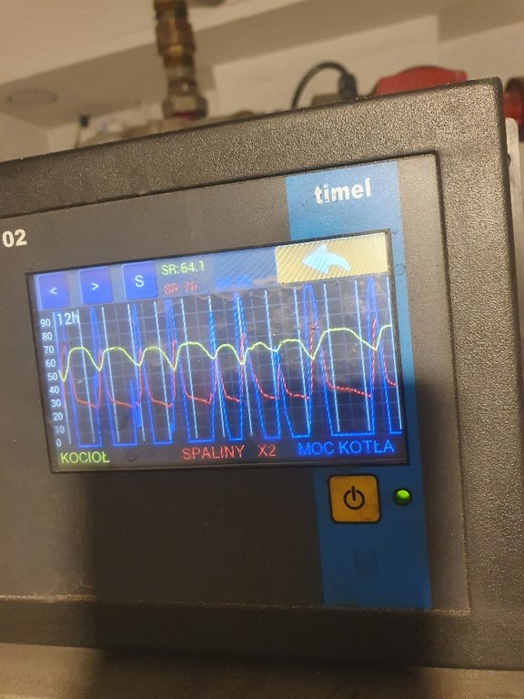

Dobra po chyba 10 dniach spędzonych w kotłowni nareszcie ogarnąłem kocioł i sterownik.... kosztowało mnie to dużo nerwów i cierpliwosci ...
Wykres w miare prosty , kocioł się już nie odstawia, w środku względnie czysto, ekogroszek ladnie się wypala, spalanie jeszcze nie wiem na ta chwile ale jak zbiornik wypale to zobacze czy się potwierdzi z przesypem.
Zastanawia mnie tylko jedna rzecz przy analizatorze otóż mam dobrany tlen ( wydaje mi się ze dobrze )
30 % - 12
100% - 5
I generalnie średnia modulacja wychodzi min 30 -33 , tlen analizator pokazuje 12-13 i tak myślę czy te wartości sa w ogole ok ? Czy jest jakaś wytyczna jaki powinien być tlen przy pracy kotła na 30% ? Na co tak naprawdę mam wplyw zawartość tlenu w spalinach?
Wiadomo ze 95 % czasu kociol bedzie mi chodził mocach 30 % czy takie wartości tlenu sa ok ?

Witam ponownie,dziękuje kolegom CARLO,REDED,MKWAPISZ za zainteresowanie tematem.Piec w zeszłym sezonie pracował na takich samych ustawieniach,dmuchawa 10-30%,moc 10-80% w kotle było mniej sadzy.Wiem że ruszt to nic dobrego ale mam dostęp do drewna w nieograniczonych ilościach więc taki wybór.Za poradami zmniejszyłem powietrze,moc kotła i dynamikę na 2 było 1,reszta bez zmian.Korona uszczelniona przed sezonem,dmuchawa była podniesiona ze względu na większą ilość sadzy dlatego myślałem że to wina groszku.Pozdrawiam
