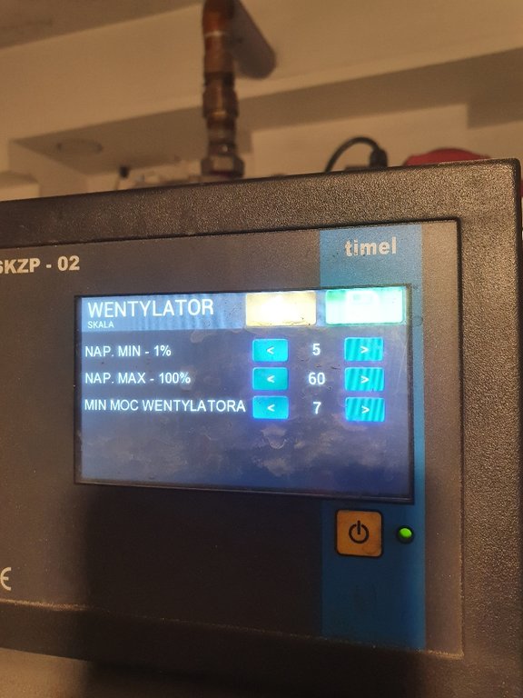

5 minut temu, gaizka2 napisał:
Wysłane z mojego SM-G975F przy użyciu Tapatalka
To jest tzw kaganiec. Oznacza to że przy 100 proc modulacji będziesz miał nadmuchane  60 max
To jest ustawienie(wyciecie) skaly w ktorej nastepnie bedzie dzialac parameter nadmuch.W nim bedzie dla twoiho zdjejcja  1% nadmuchu 5% wentylatora i 100% nadmuchu bedzie 60% wentylatora.Jest to dodane z powodu nie užycja szkali nadmuchu przy dužej mocy wentylatorow.Kiedy jest wentylator 90+ wattow,užywalysmy do 100% pracy tylko 5-25 i moc wzrastala,lub spadala,czakala swoich 5% do reakcji nadmuchu.Teraz možemy uzyskac wiecej mniejszych "schodkow"nadmuchu.

No to w takim razie tego nie rozumiem . Po co dublowane jest to napowietrzanie oraz powietrze ? Jak w parametrach powietrze ustawie 5-25 % dmuchawe to po co mi jeszcze ten kaganiec ?
Bo to jest tak że : skala okresla od ile do ile ma dmuchawa działać . Dajesz 1 to 4 .sto to 25 . I tak dmuchawa działać będzie . Zas w powietrze możesz bardziej dopasowac to co masz w skali wybrane .
Tak jest podobno zrobione tež na inych sterownikach,lub wybierasz typ dmuchawy i sterownik wytnie szkali zamiast cieba.Tylko kiedy ta dmuchawa nie w menu,lub wyciecie nie pasuje do twojej mocy kotla? Tak jak zrobione tu,jest to lepsze,bo dmuchawy i palniki sa rozne...I možno siebie ustawic prawie 1%mocy i 1% wiatraka.

Jeśli "zawsze" ustawiałeś  powietrze 5-20%, więc czemu dajesz mu teraz zakres pracy 3-40% ?
Wczesniej jakby nie korzystałem z tego kaganca . Jeśli moj wentylator staruje od 3% i praktycznie od 40 % jest jednakowy nadmuch, dałem mu 3-40 . Następnie w nastawach powietrza zakres pracy zadałem 1-85 co przekłada się na zakres pracy po " staremu " 3% - 34%
Przy skali 3-40% należałoby zadeklarować wentylator 8-48% aby mieć podobny wiatr jak w przypadku 5-20% bez skali, albo inaczej ze skalą 1-100%
Moze i tak , ale przy takiej deklaracji jak zrobilem jest delikatnie większy zakres pracy wentylatora i myślę że może lepiej przeprowadzić proces spalania
Nie, większy zakres pracy wentylatora będzie przy skali 5-20%
A widzisz to co odwrotnie zrozumiałem. Właśnie bylem przy kotle i patrze na palnik a tam huragan [emoji28]
Nic zostawiam do jutra na obserwacje zobaczymy czy mi nadal zacznie przebijać temp . Bo mysle ze właśnie tutaj leżał moj problem .
