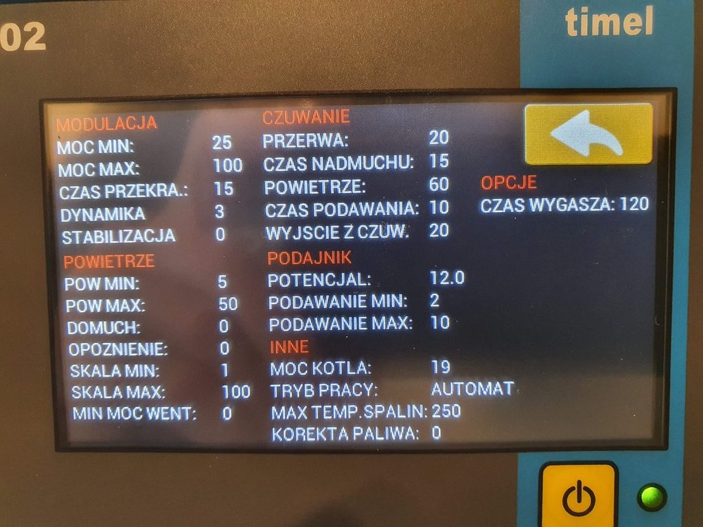

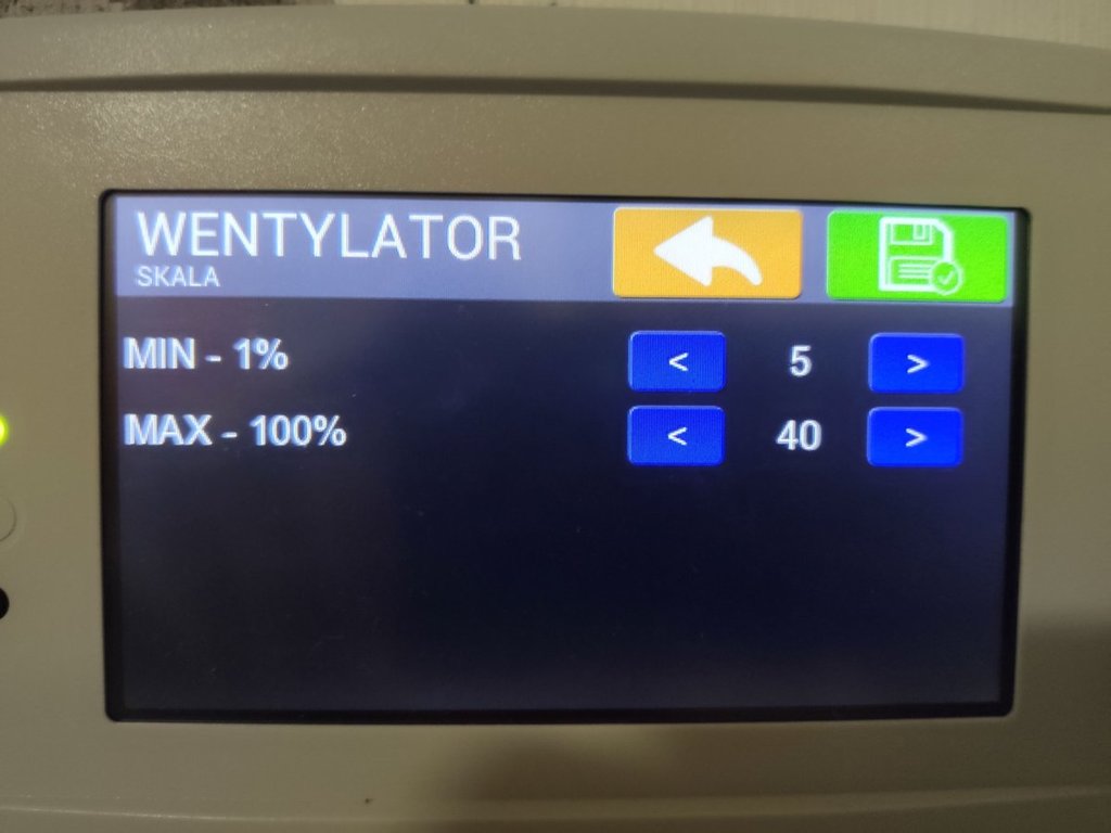

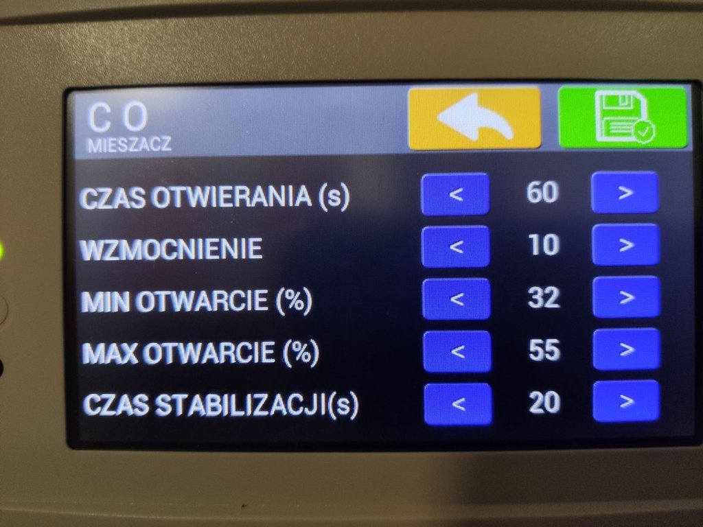

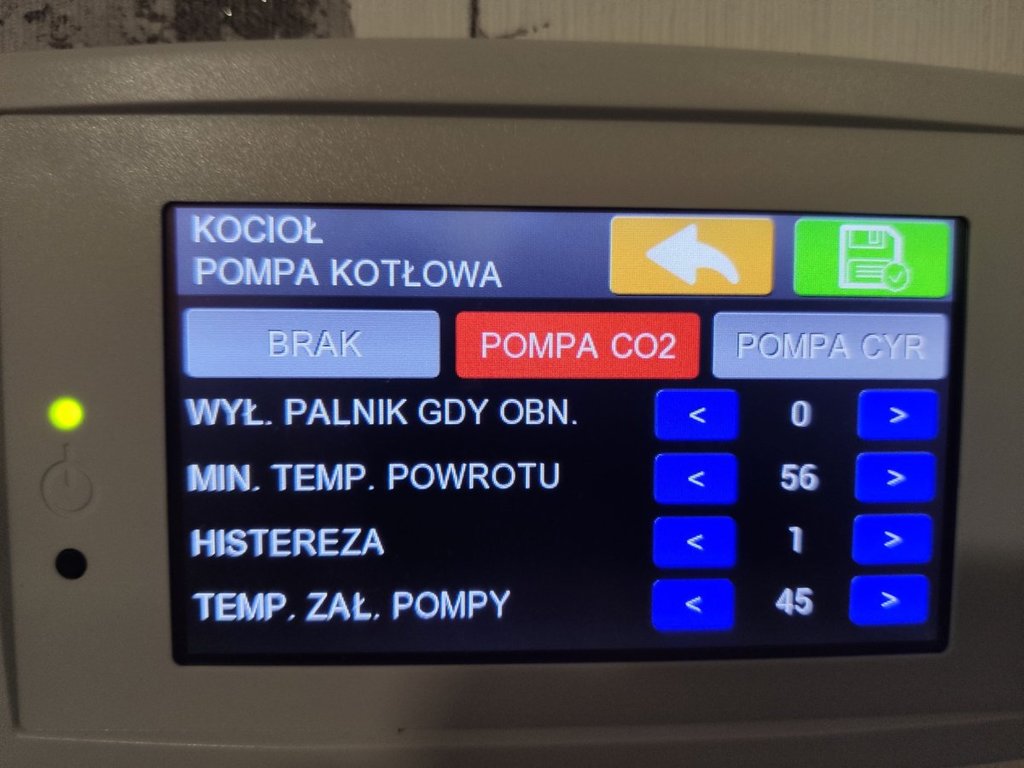

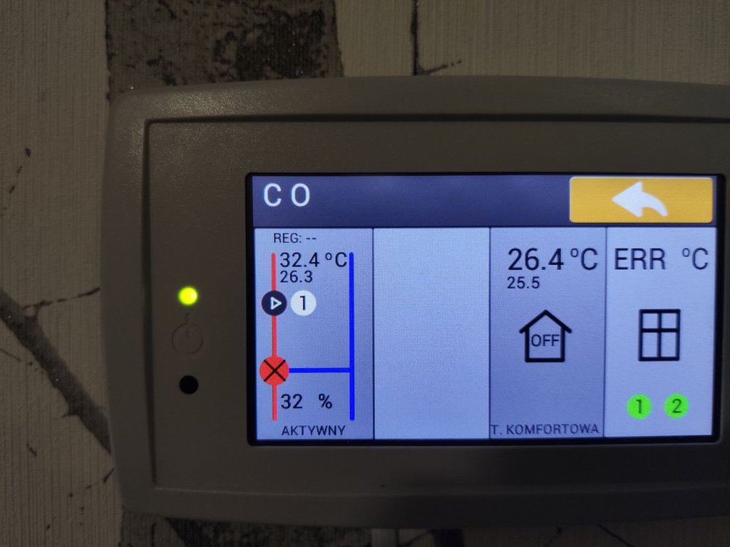

Witam, Jestem nowym posiadaczem stertownika SKZP-02. Chciałbym prosić o pomoc w ustawieniu optymalnych parametrów dzięki którym, mam nadzieję, uda się obniżyć dobowe spalanie. Dodam że jestem zielony w temacie więc proszę o wyrozumiałość. W załączeniu zdjęcia aktualnych ustawień, w kotle spalam Sobianek Lew.
IMG_20201219_164512.jpgMasMasz ustawioną skalę wentylator...... To czemu jeszcze w głównym powietrzu kombinujesz? Jeżeli masz dobrane w skali powietrze w głównym powinno być  min 1 max 100
