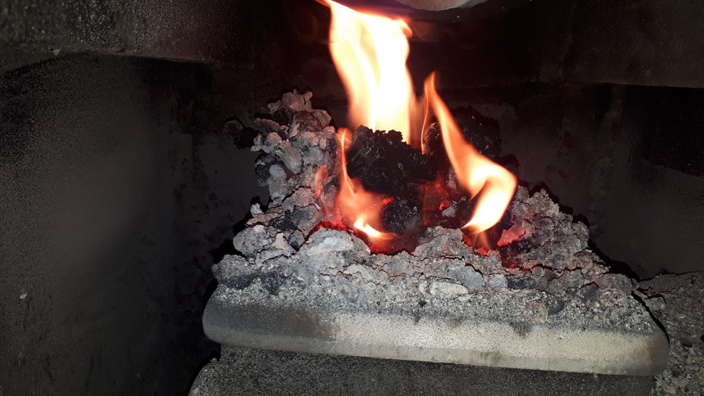

Jak to cholerstwo spalić?? Probowane było w modulacji w interwale mniejsze, większe powietrze i nic gluty kokosowe wychodzą.
Pomieszaj z czymś niespiekajacym , może z pelletem , ciężko takie coś palić
