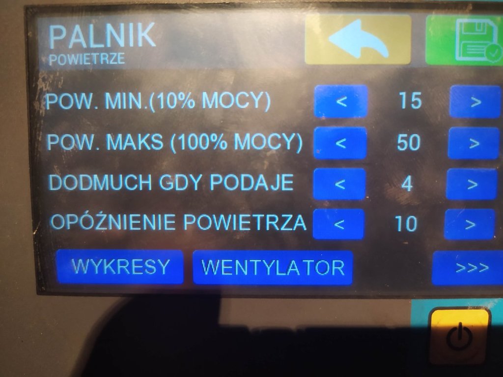

Hej,
Jaką macie ustawioną minimalną modulację przy palniku SV 200 na tym sterowniku?
Ja mam 20%

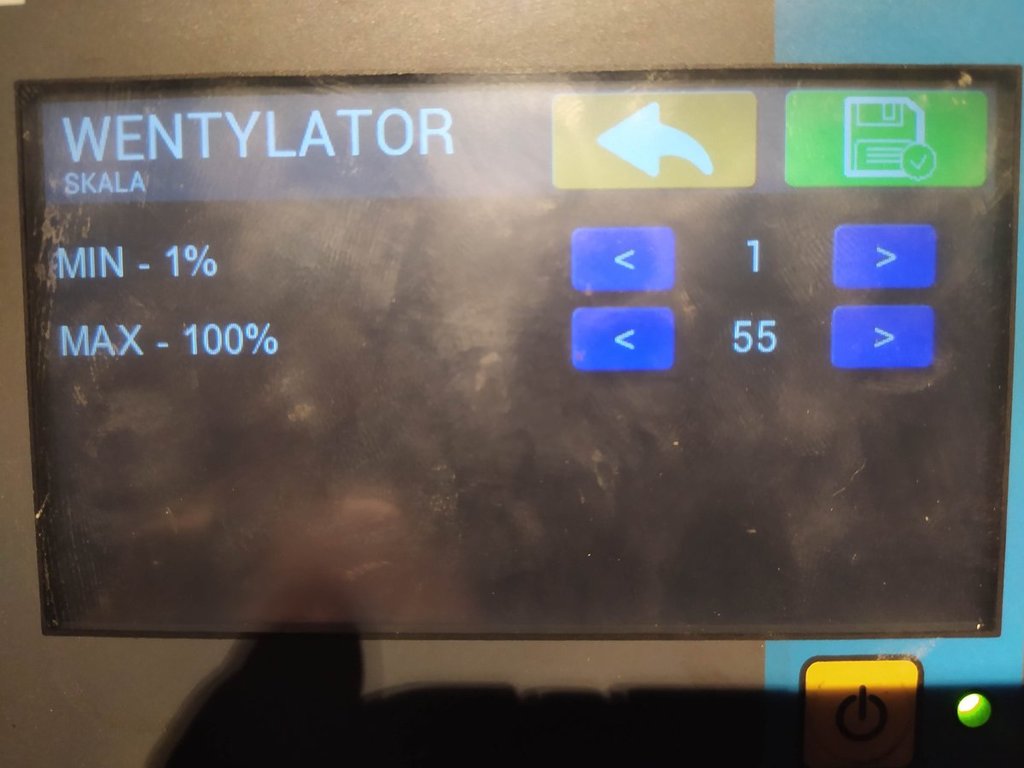

Witam, proszę o poradę!
Znajomy kupił palnik Ecoenergia kW 50 kW. oraz zarządca SKZP. Ten wentylator jest włączony. Wyjaśnij mu, jak przetestować wentylator i wyregulować wagę, ale mężczyzna ma z tym problem, a ja mieszkam bardzo daleko od niego i nie mam doświadczenia z dużą mocą. Pytam o radę w sprawie skali, ile postawić na 1% a 100% na wentylator?

Postaram się opisać to w punktach.
1. Tryb instalatora
2. Wentylator/Skala powietrze mini. 1, powietrze max 100
3. Diagnostyka/Wentylator. Tu należy zaobserwować przy ilu % wentylator startuje (np. 10%) i przy ilu % uznajemy że jest to max potrzebnego powietrza (np. 45%)
4. Teraz można te przykładowe % zapisać w karcie Skala mini 10% max 45%
5. Od tej pory w karcie powietrze 1%==10%, a 45%==100%
Czy o to chodziło ?
Oldek wytłumaczyłeś to mega profesjonalnie. Po przeczytaniu Twojej odpowiedzi nawet ten co ma problem w rozumowaniu zrozumie to dokładnie. Co prawda nie ja o to pytałem ale dzięki Tobie zrozumiałem jak to działa. Dziękuję Ci.
Dzięki Oldek!
Wiem, jak zrobić test i ustawić wartości, wyjaśniłem metodę osobie, ale nie może tego zrobić.

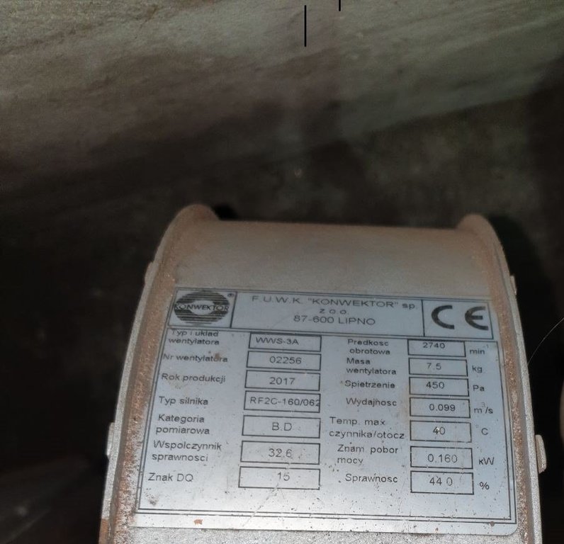

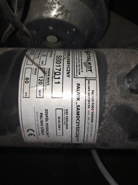

Jasne, tzw. gotowca nie znam. To musi ktoś bardziej wtajemniczony, ale nie pamiętam żeby ktoś miał dmuchawę 160 watt
Ja mam 120 a do tej jakie nastawy byś zastosował?
Mam tak. Nie wiem czy dobrze bo mam dopiero od paru tygodni
120 W na tableczke,no nie to tableczka dmuchawy :-)
@bercus racja to nie od dmuchawy :)
to silnik od reduktora -na papieże tabliczce piszą 120 w a rzeczywistość to  razy 3 w górę
