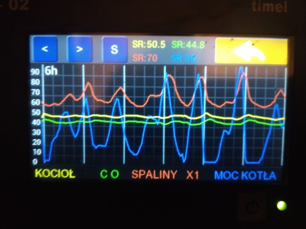

Takiego sejsmografu dawno nie mialem . Na nowym sofcie ster pracuje zbyt ospale (dynamika 3) odnoszę wrażenie że za często pozwala na spadki temp na kotle . Za to nie przebija hmm chociaż co z tego jak jest huśtawka . Schodzi z moca szybciej u mnie okolo 0,8 zauważyłem szybsze zejście z modulacji . Próbuje go troszkę ogarnąć bo widzę ustawienia ze starszej wersji nie bardzo się spisują chodzi o stabilizacje . Mialem kilka sekund teraz 0 dodatkowo dałem mu paliwa bo kopiec poszedł w dół. Ogólnie trudna ta wersja .

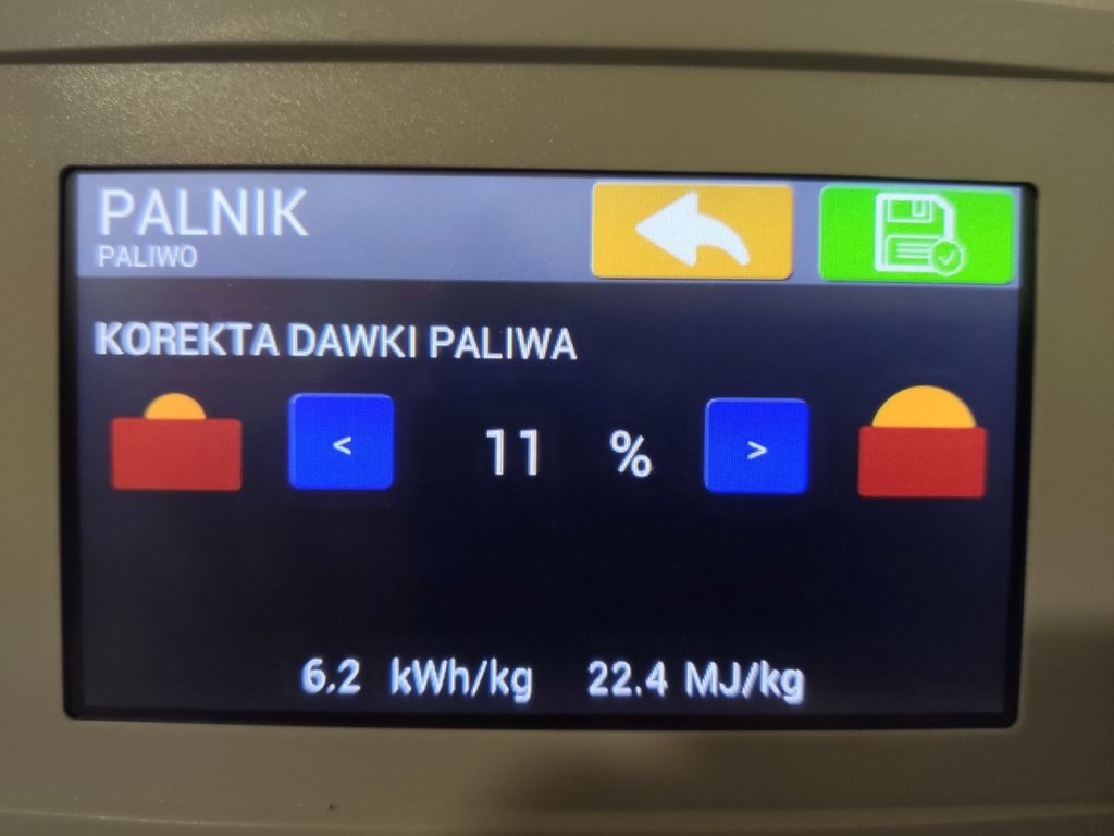

dzięki za szybką odpowiedź. co do tej kaloryczności to mam mały problem.
Palę Sobiankiem Lew, czyli kaloryczność spora, ale jeśli w ustawieniu palnika zmniejszam korektę dawki paliwa tak żeby kaloryczność pokazywało na prawdziwym poziomie ok 28 MJ to robił się dołek na palenisku, a temperatura pieca bardzo spadała ( piec się wygaszał)
Zanim zaczniesz to zrób to co pisałem wczoraj. Zablokuj modulacje i obserwuj kopczyk. Tylko tak właściwie ustawisz stosunek powietrze do naweglania. Kalorycznosc ustaw na średnią jaką masz na worku. Blokuj i obserwuj. Na chybił trafił nie ustawisz właściwie

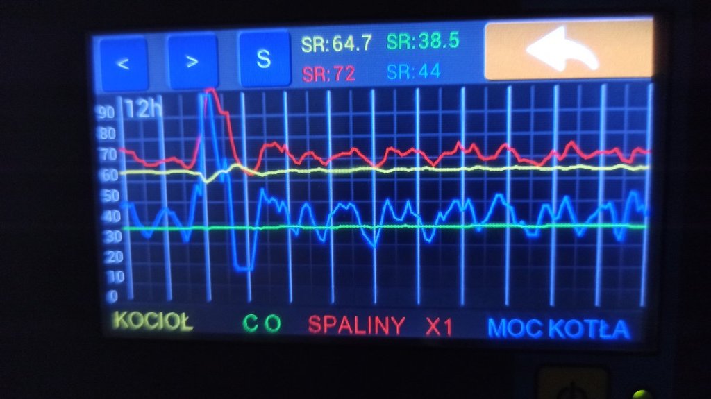

U mnie po 12 godzinach na nowym sofcie (testowym) sytuacja wygląda następująco.Według mnie nie jest źle :-)
ps. ta pika w górę to grzanie CWU
Edytowane przez altoro
@altoro kasowales ustawienia czy na brudno . Ja walczę i się zastanawiam czy nie skasować ustawien . Teraz nie wiem co mu odbilo . Wczesniejszy był na czysto i było ok teraz odmienne ustawienia :)
Zawsze przywracam ustawienia fabryczne, taki mam nawyk :-) Teraz zmniejszyłem trochę powietrze, tylko muszę uważać bo Karlik lubi zadymić.
