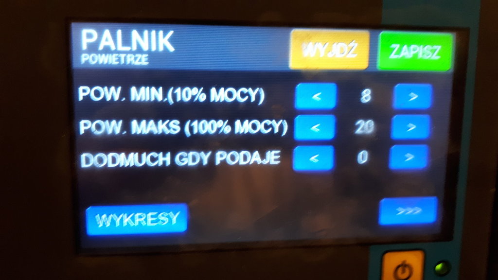

Powietrze ustawiłem tak samo jak bez analizatora gdzie mi się wszystko ładnie paliło tj .
Min 7%
Max 18%

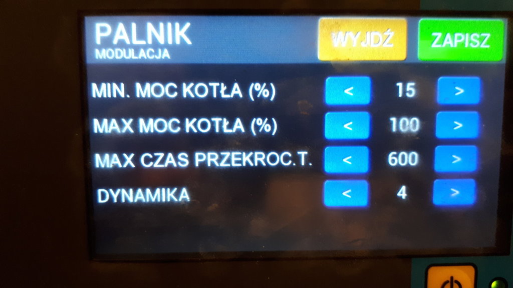

Modulacja
10-100 %
Nie wiem co zmienia i co daje parametr w opcji wentylator " napowietrzanie " ? Co tu ustawić jak to wplywa na całość.

@gaizka2Nie wiem co zmienia i co daje parametr w opcji wentylator " napowietrzanie " ? Co tu ustawić jak to wplywa na całość.
Jesli w "nadmuchu " ustawiasz jak poprzednio,w "dmuchawe" ustawisz 1-100.W ustawieniu "dmuchawa" možne "wyciac" kawalek,w ktorym bedziesz ustawiac napowietrzanie w "nadmuchu" 1-100.

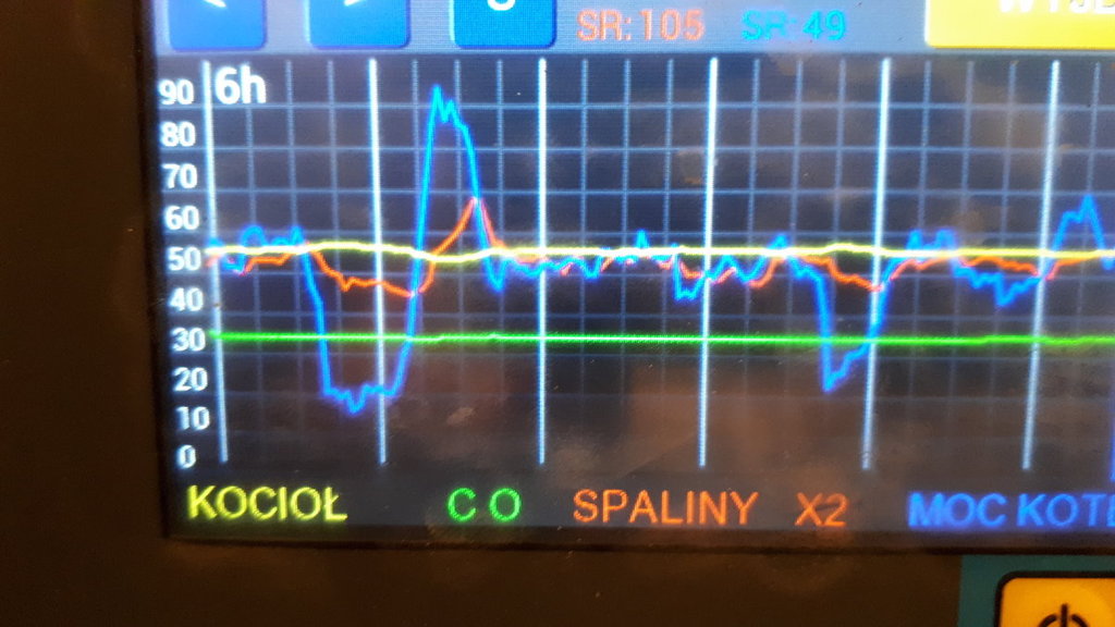

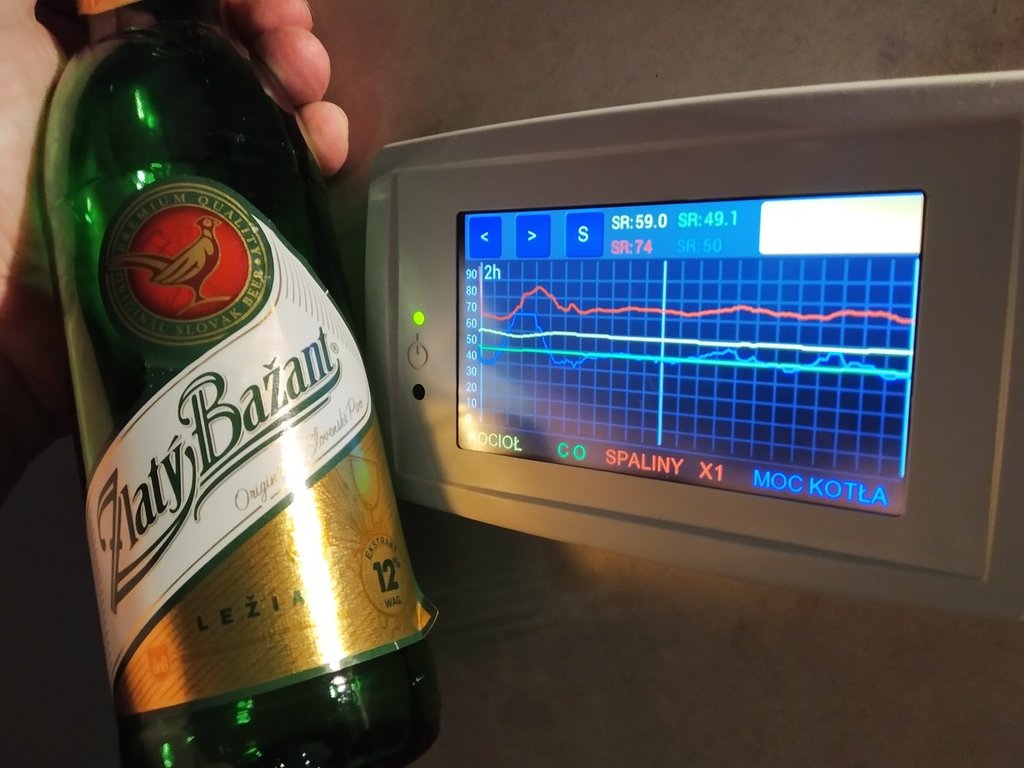

No to żeby się stabilnie rysowało... ;)IMG_20201201_201026.thumb.jpg.73324444db1cb1135f7a29dd43e98e21.jpg
@robog jak Ci odwali węża to się nie polapiesz z trzy dni :)
Etap węża mam już na szczęście za sobą, ale trwał na pewno dłużej niż trzy dni ... teraz już raczej w kierunku prostej ;)

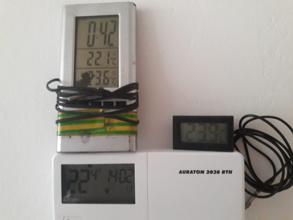

Witam pytanie u was też przekłamuke czujnik temperatury ?
Od nowosci miałem korekte -1,5 stopnia, i wskazywał ok, dziś wracając autem pokazywało -5,5, zachodzę do kotłowni a tam -3,5, zerkam ma rtęciowy termometr na płocie prawie -6, czyżby aż tak było cieplej dla czujnika, który wisi na północnej ścianie budynku i osłoniety jest od obecnych podmuchów z południowego wschodu ?
Przestawiłem korekcje czujnika na -3,5, co będzie zawyżał. U Was takie coś występuje ?
Załóż obok czujnika zwykly termometr i wtedy sprawdzaj.
Witam ,ten temat jest stary ""Jak Świat " zgłaszany był już od ponad dwóch lat i nic w tym kierunku się nie robi aby temp. zewnętrzna działała poprawnie, no cóż chyba są rzeczy ważne i ważniejsze niż temperatura zewnętrzna.
U mnie do 0°C błąd jest niezauważalny. Poniżej 0°C robię korektę  -2. Nie mam wygórowanych wymagań do czujnika za 3 zł. A na foto cztery elektroniczne czujnik w jednym miejscu. Kto odgadnie który jest najbliżej prawdy :)

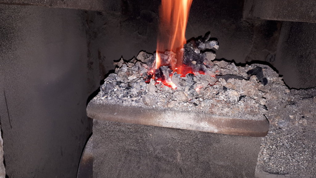

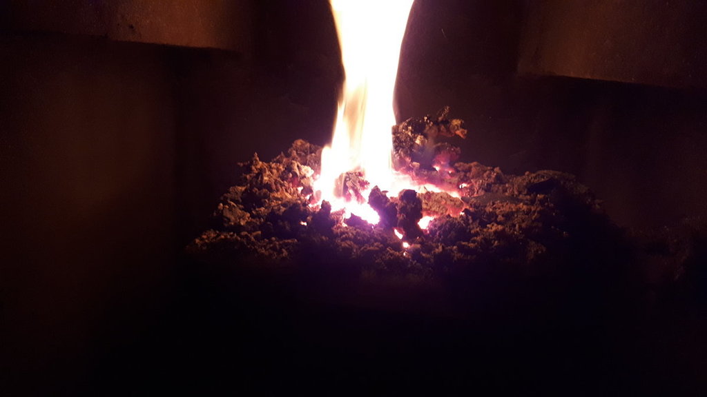

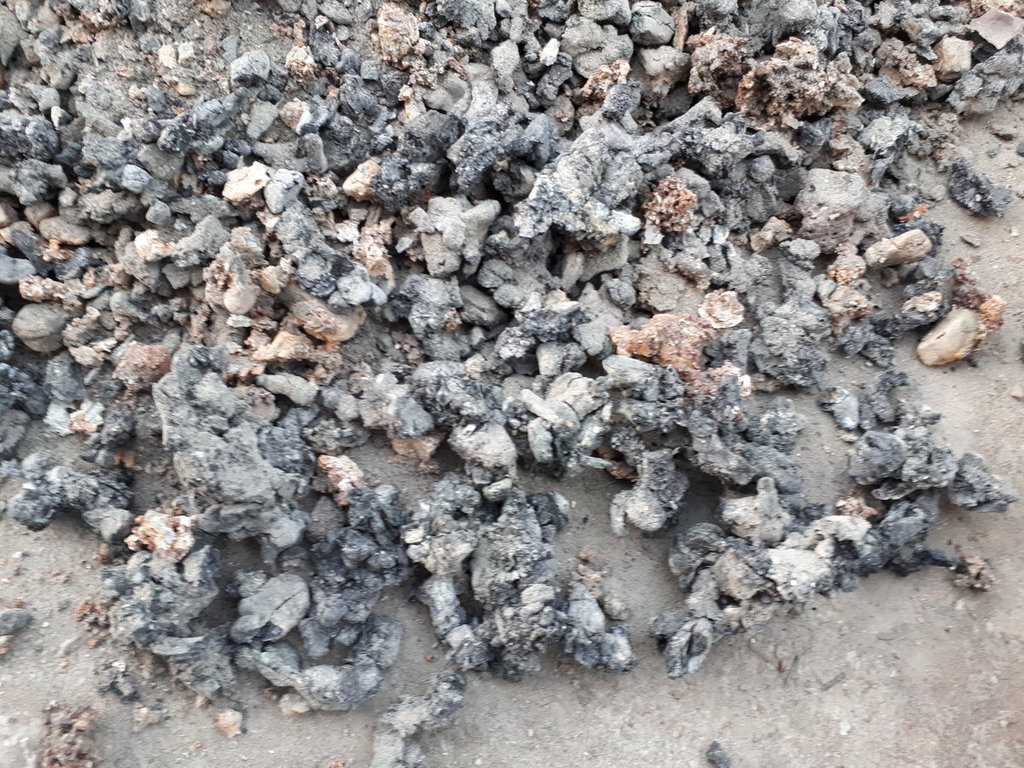

Proszę o pomoc z ustawieniami bo już nie mam sił. Wygląda jakby groszek nie chciał sie spalić zmniejszam i zwiększam powietrze i nic z tego. Jak sie pali to żar jest taki klejacy pozniej robi sie czarny i niechce sie to juz spalic. Co z tym zrobic? Kilka fotek
ten,który ma najmniejszą tolerancję ±°C
Edytowane przez carlo
U mnie taka breja była jak miałem ustawione powietrze na 32. Zwiekszylem do 48 i....
Ps. Dorzucam parę desek na awaryjny ruszt stąd te małe grudki. Jsk bez drzewa to popiół prawie jak z papierosa.
