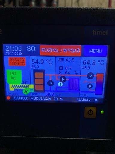

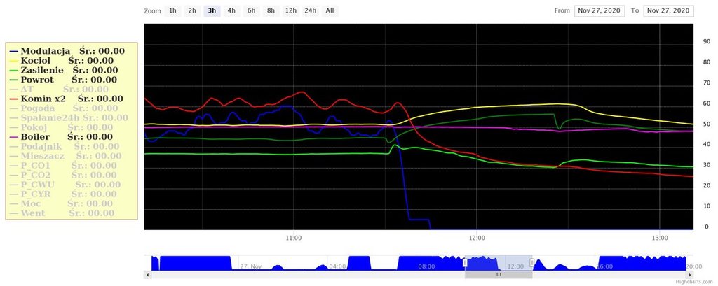

Mam pytanie odnośnie stabilizacji modulacji, ładnie działa przy wzroście modulacji ale zauważyłem ,że nie bardzo to działa przy spadku modulacji. Jakie są wasze spostrzeżenia w tej kwestii

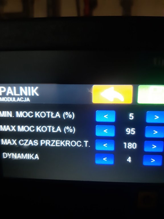

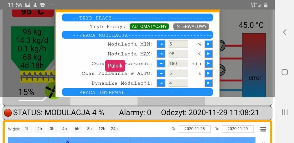

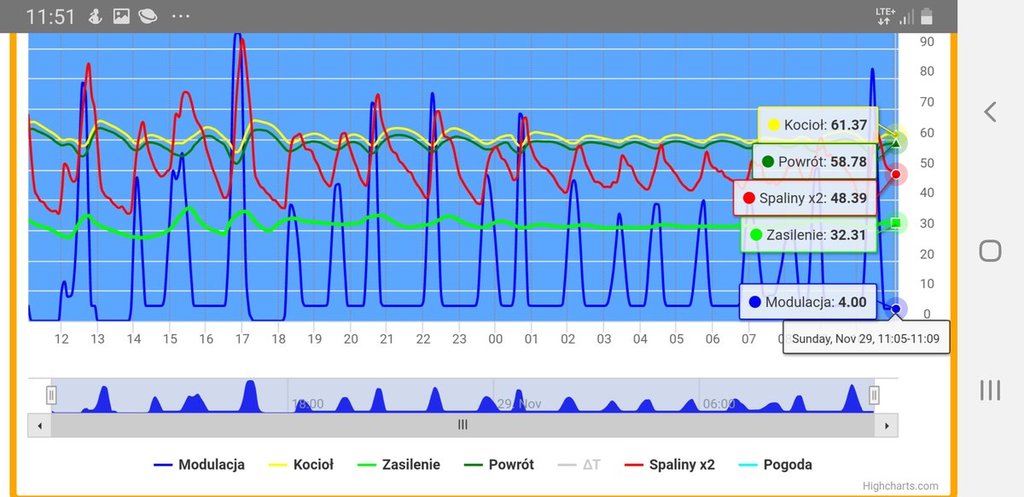

Panowie,czy jest to możliwe aby sterownik pomimo ustawień w karcie palnik  moc min -5% i moc max- 95% spadł z modulacją poniżej minimalnej wartości modulacją? Czy może  to jest jakiś błąd? Pytam bo miałem taką sytuację.1921718165_Screenshot_20201129-115145_SKZPViewer.thumb.jpg.b706c80e38cc8bcc4d95caa2da5726e8.jpg
885673930_Screenshot_20201129-115609_SKZPViewer.thumb.jpg.00c5a4f5fea743937615aa6da826ae7c.jpg
Możliwe jeżeli,, kaganiec,,na wentylatorze jest dobrany niepoprawnie.
Kiedy temp.kotla przestapi zadana o 5° przechodzi w czuwanie.Tež jest tu možliwosc nie wyliczania dawki paliwa,lub co jest powodom tego zawieszania,kiedy ustawiam 10% zostaje na 11 i ustawieni 10 jak by nie bylo.
U mnie było tak jak w obu waszych przypadkach kiedy kaganiec na wentylatorze był źle ustawiony. W tym poście jeden z kolegów dokładnie opisał proporcje. Nie mam narazie jak tego poszukać ale wieczorem znajdę i tu wkleję. Chyba że ktoś z was znajdzie to napiszcie.
Ps. Proporcje powietrza do kagańca na wentylatorze. To sprawdzić trzeba.
