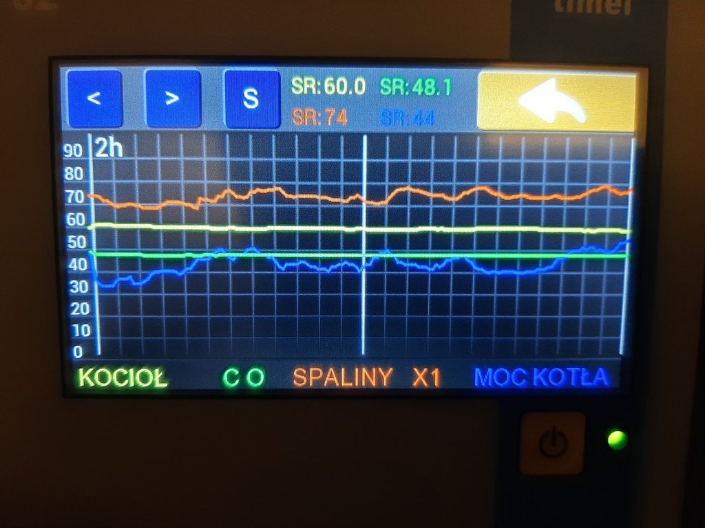

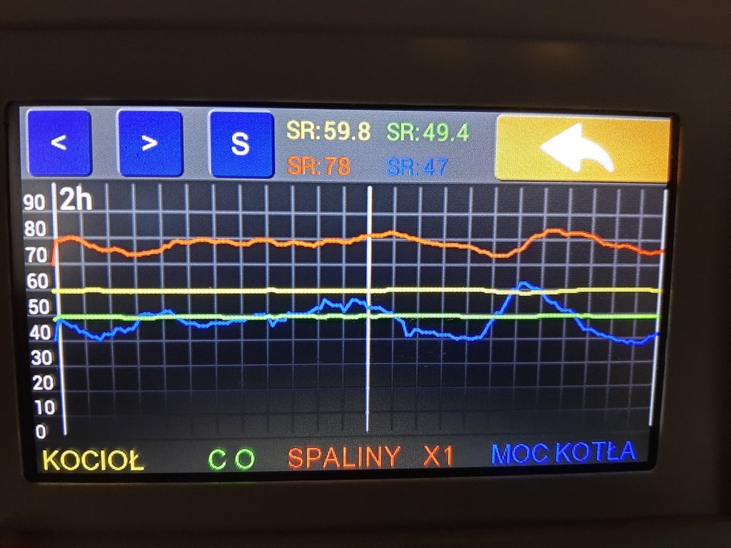

Po dobie na testowym sofcie nic złego się u mnie nie podziało... Tak pracowało przed aktualizacją:1026043494_Wykresprzed.thumb.jpg.2ab9251724128b7ad45f40819287bb1d.jpg

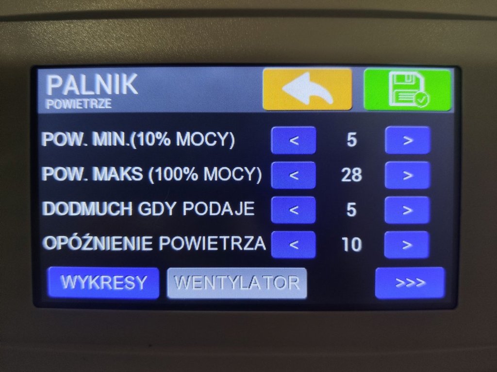

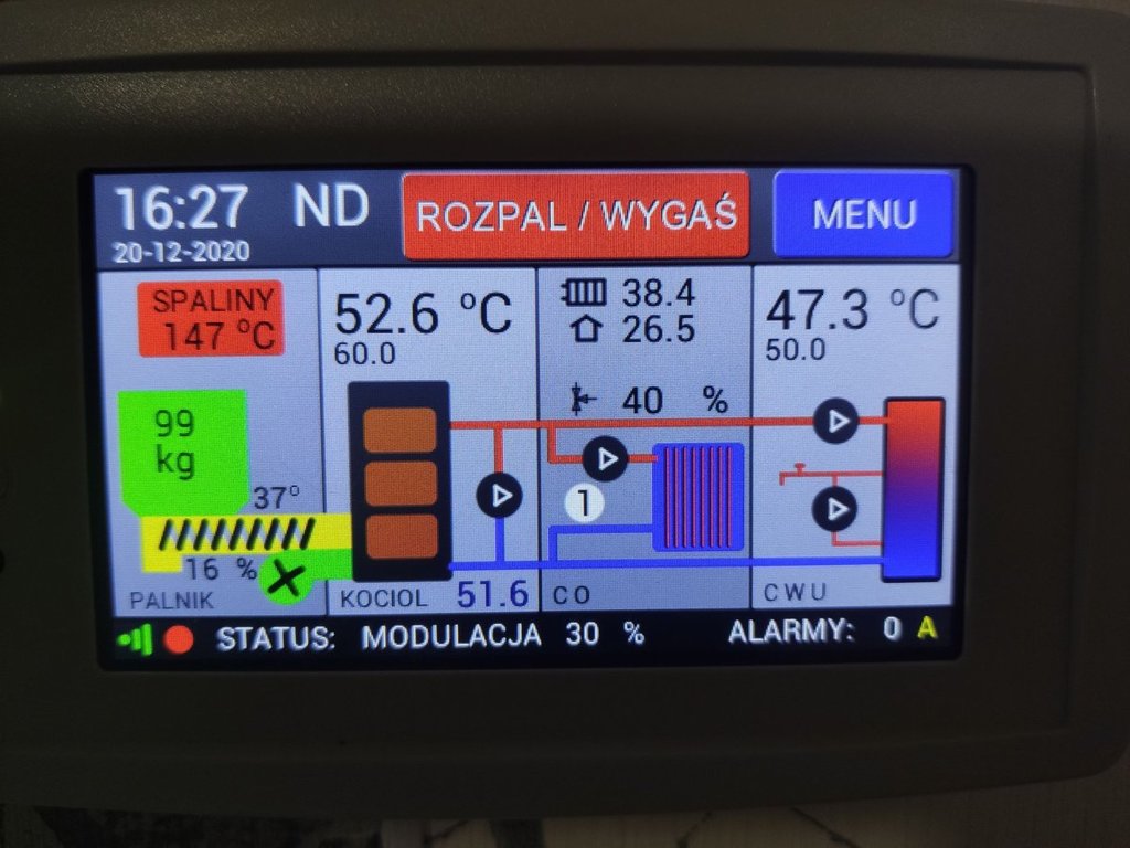

Takie mam ustawienia ( super sprawa z tym ekranem z info):Ustawienia.thumb.jpg.b5615fc84c0c035614b4f4d6cb1fc80f.jpg

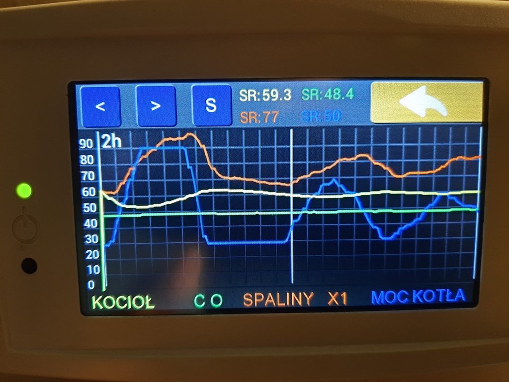

Tak kociołek ''budził się do życia" (widać wyraźnie że modulacja leci szybciej w dół niż do góry):1683181065_Wykresuruchomienia.thumb.jpg.25e2e1265ddeffed12f13b2ace9cd17b.jpg
A tak się już uspokoiło ( ten pik to odkręcenie grzejników):765677194_Wykrespo.thumb.jpg.fcd0e74b7e061a05fe24a2db6824421e.jpg
Praca stabilna, nic podejrzanego nie zauważyłem... kocioł pracuję z analizatorem w zakresie 13-9 i maksymalną korekcją 3.
I też zawsze po aktualizacji przywracam ustawienia fabryczne i klikam wszystko od nowa ;)

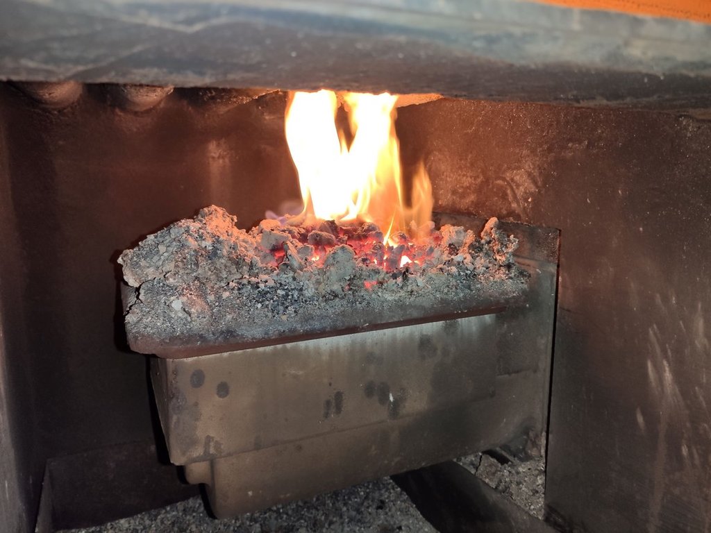

Zanim zaczniesz to zrób to co pisałem wczoraj. Zablokuj modulacje i obserwuj kopczyk. Tylko tak właściwie ustawisz stosunek powietrze do naweglania. Kalorycznosc ustaw na średnią jaką masz na worku. Blokuj i obserwuj. Na chybił trafił nie ustawisz właściwie

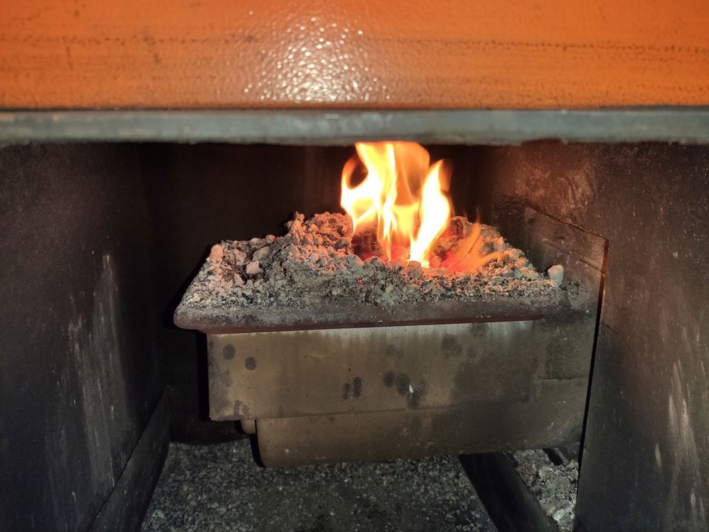

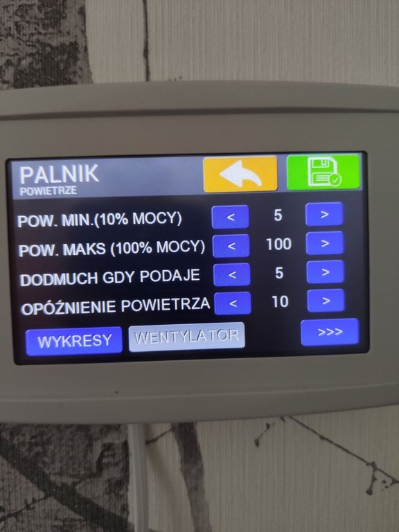

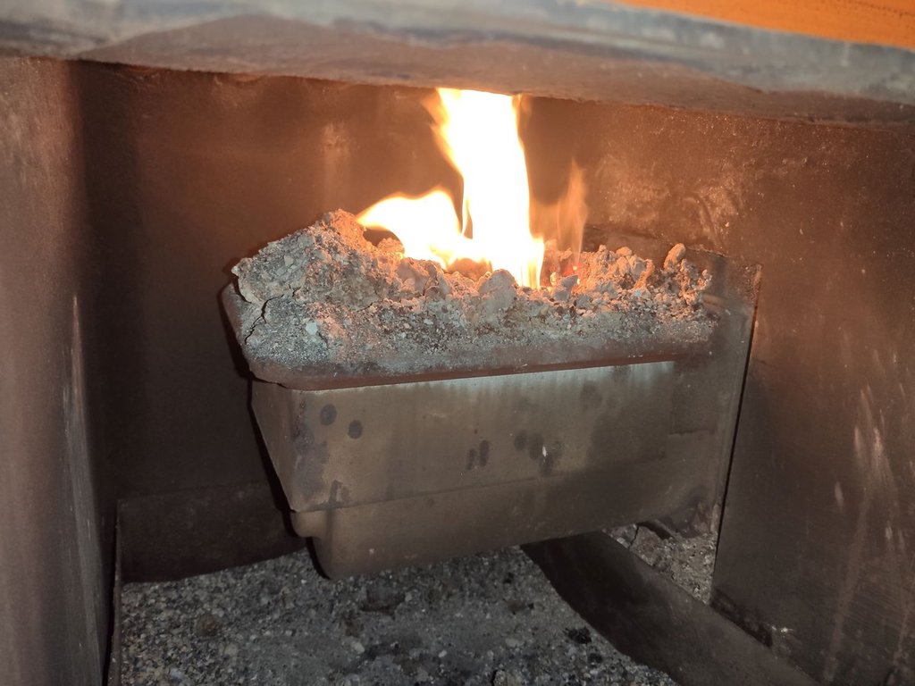

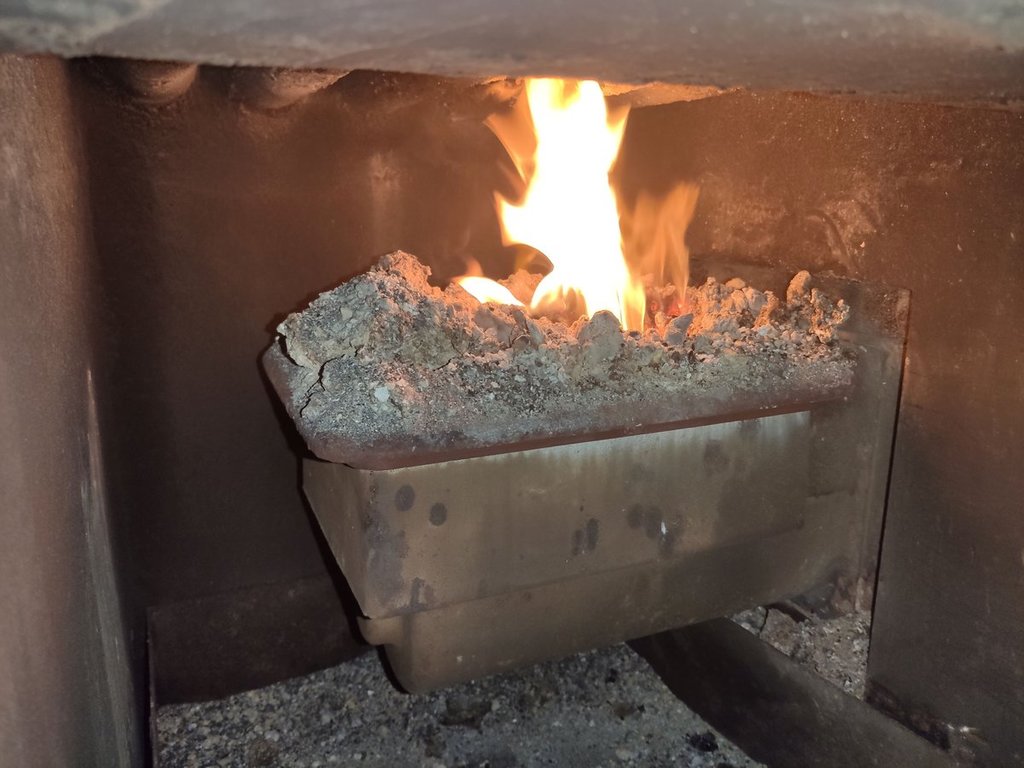

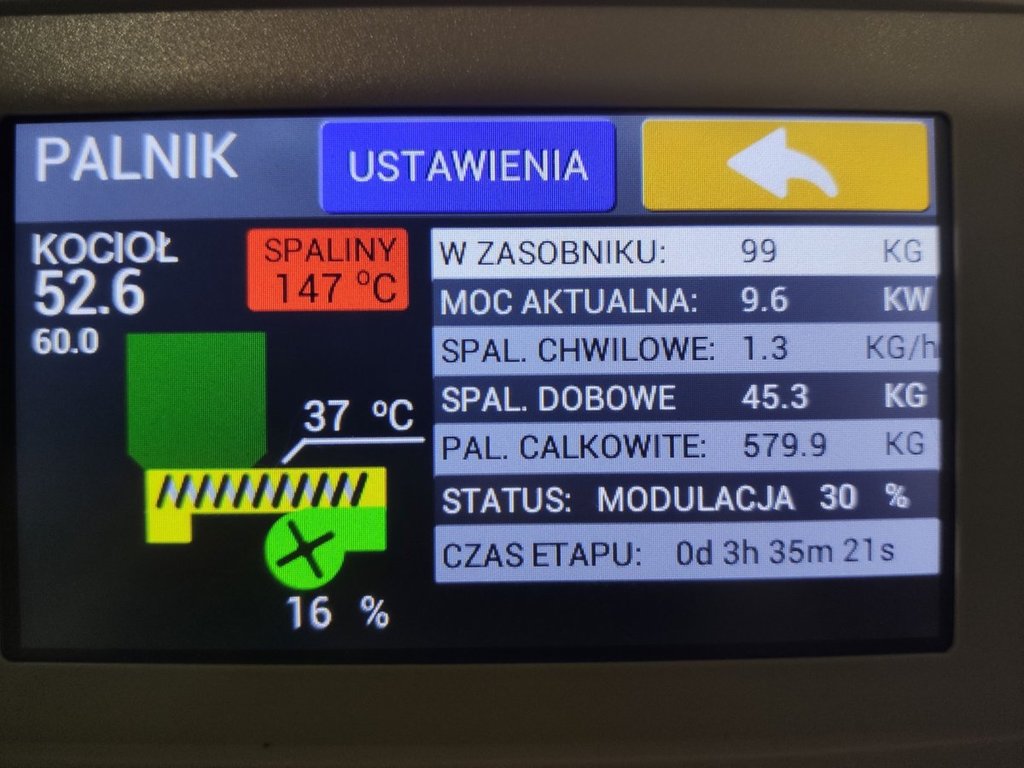

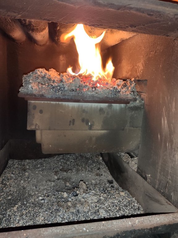

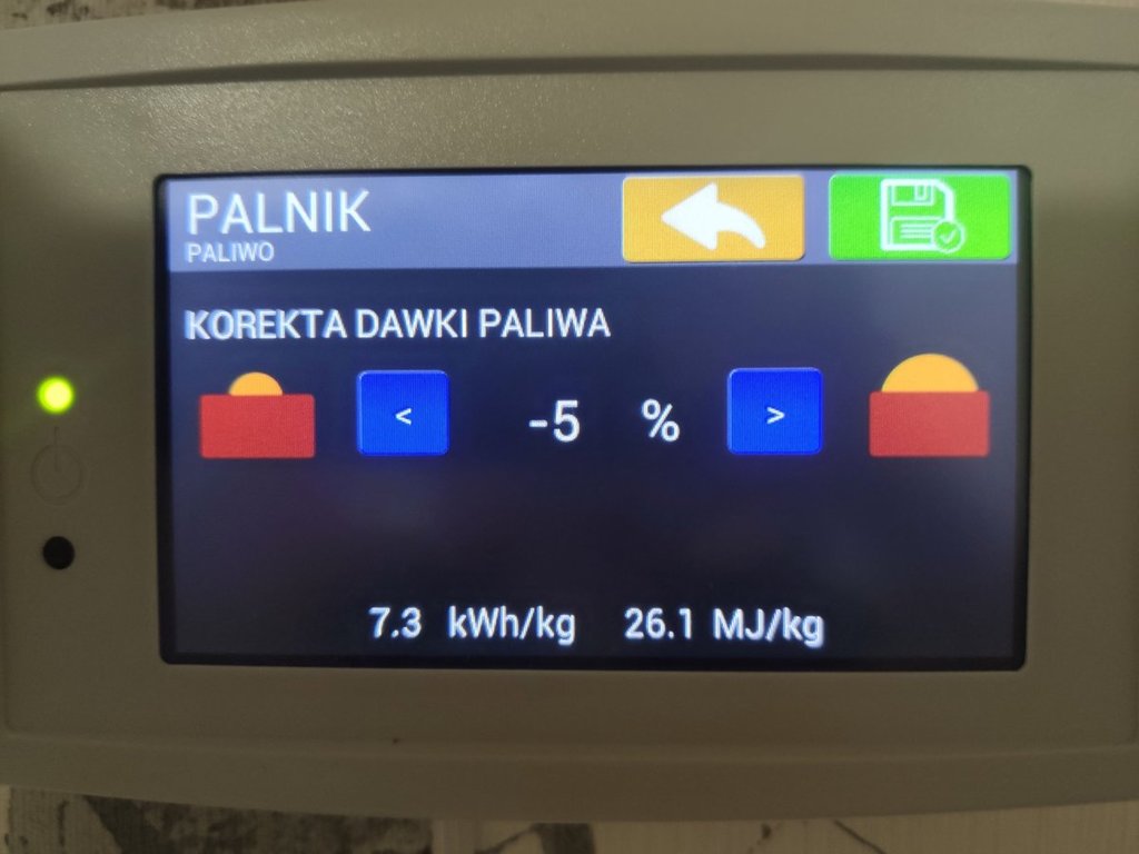

modulacja zablokowana na 30, kaloryczność ustawiona na 28MJ. 2 pierwsze zdjęcia przed, kolejne po
Widać spieki i kopczyk się zapada. Ja bym zwiększył naweglanie czyli kalorycznosc na 27 i zmniejszył górną dawkę powietrza. Wiem ze to wymaga czasu i cierpliwości. Ale jak już ustawisz to będziesz miał święty spokój. Metodą prób i błędów dojedziesz do celu. Dziś niedziela więc do dzieła.
Chyba wiesz ze jak są spieki to powietrza jest za dużo.... a jak wypada niedopalony to za mało.

Proszę tylko o info czy z tym powietrzem chodzi o to żeby zmniejszyć powietrze max ze 100 na ile?
rozumiem, że modulacja dalej ma być zablokowana na 30?
1 minutę temu, Tomci0 napisał:
Dzięki za szybką odpowiedź. Cierpliwości mam aż nadto :)

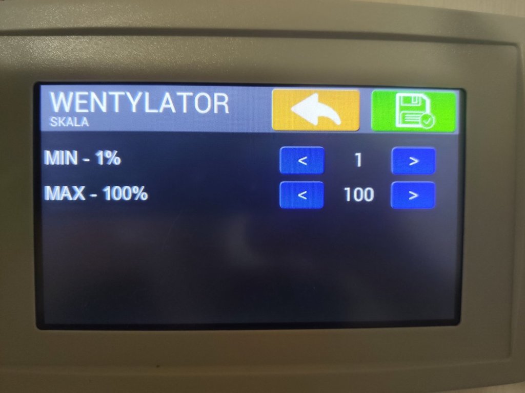

Zanim naniesiesz wartości na skalę ustaw najpierw bez skali. Czyli... skala 1-100 i w manualu ustaw to co masz na skali Obserwuj kopczyk i koryguj powietrze. Jak już ustawisz na,, cacy,, dopiero wtedy naniesiesz na skalę a w manualu ustawisz 1-100
Jeśli już chcesz tak  robić to . W oknie wentylator daj 100 minimum tyle by dmuchawa chidzila koło 2/3 lub 4 sam zobaczysz . Następnie w oknie powietrze daj 1 do 28 . No kolega szybszy :)
Przy takich ustawieniach bardzo spadła temperatura na piecu ( do 46 stopni) i nie mogłem jej niczym podbić.  Jeśli nie uda mi się dziś ustabilizować pieca to chwilowo wrócę chyba do wcześniejszych ustawień i będę próbował znowu od środy bo wtedy będę w domu cały czas i będę mógł w razie czego reagować.

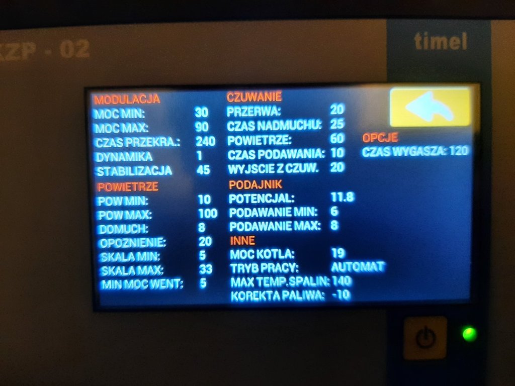

Jak kocioł z zablokowaną mocą na 30% ma dojść do zadanej skoro potrzebuje na to przynajmniej z 50% ? Nie wiem co kolega @DarekDaro76 kombinował proponując taką blokadę. Może szło to w kierunku tego co proponował swego czasu kolega @Jockey, blokowanie mocy na 30% ustawienie wiatru i next blokowanie mocy na 50% mocy ustawienie wiatru itd. A tak prawdę powiedziawszy to miałeś u siebie wszystko OK. Przy swojej dmuchawie ustaw wentylator w skali 8-25 i do pracy 10-90%, a dla poszczególnych mocy można robić dodatkowe korekty na + czy minus. Jak po kilku godzinach pracy (nie na czystej retorcie) zobaczysz że którejś z mocy dymi lub jest kuźnia dodaj albo odejmij powietrza. Ot i cała filozofia.

robię drugie podejście. ustawienia w załączeniu. Właśnie po spadku temperatury odblokowałem modulację i wtedy dobiło do zadanej temp.

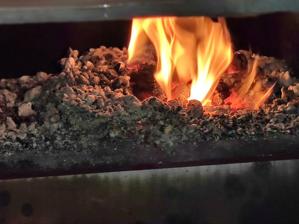

Nalezy palnik rozebrać , wyczyścić i poskładać szczelnie . Tu Ci wiater ucieka pod korona/ talerzem jak zwał tak zwał . Na foto widac biale A to oznacza przedmuch . Zacznijmy od serwisu później mozna klepać w sterownik .

Powietrze dobrales sam czy zrobiłeś to jak Ci Oldek podpowiedział? Pamiętaj że to Ty jesteś przy piecu i tylko Ty widzisz jak się pali. Na podstawie tej obserwacji właściwie ustawisz powietrze i węgiel. Wtedy będzie będzie otwarta furtka na podpowiedzi.

co do ustawień powietrza sugerowałem się trochę wcześniejszą wypowiedzią FAFAŁA. Ewentualne korekty powietrza będę starał się nanosić. Po czym najlepiej poznać, że ustawienia powietrza są dobre?
Niestety ze względu na aktualne temperatury na dworze trochę lipa z uszczelnianiem korony
Edytowane przez Tomci0
Chociaż taką sztukę odwalic . Oczyścić posmarować tylko łączenie . Inaczej to będzie kicha tu nie idzie powietrze w żar tam sobie leci bokiem i chłodzi ściany .
