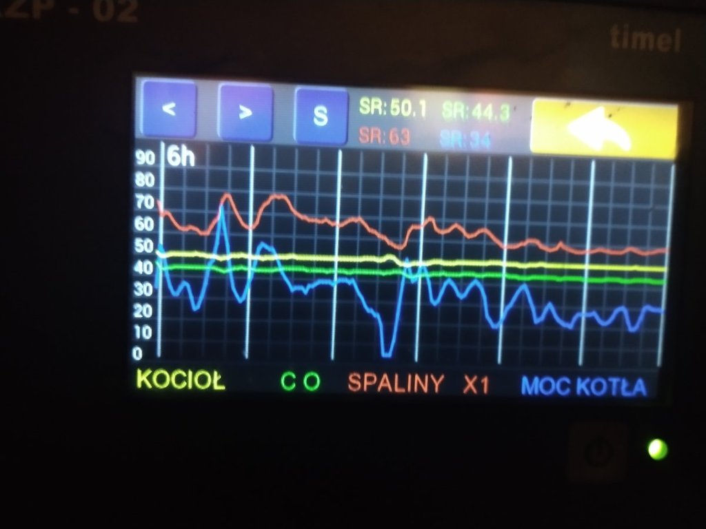

Ma ktoś może jakiś sposób na uspokojenie kotła? Po aktualizacji do wersji testowej nie mogę go oswoić. Tak to na wykresie wygląda. Noc brak WiFi. d6f8b2525515d5e705859655407d2085.jpg
Jaka dynamika ? Ja z 3 dalem na cztery i lepiej mu jest :)
Próbowałem od 1 do 4 i bez zmian. Dlugo potrzebuje zeby dobić a potem i ta przeboje i czuwanie. Nien mam pojęcia co wykombinować
Ściągnij mu kaganiec z dolu to troche polepszy się . U mnie dziwnym trafem duza różnica w porównaniu do poprzedniej wersji . Ale ogarniam powoli . Poszło powietrze , kaloryczność w ruch i jakoś to zaczyna wyglądać .
Panowie, pamiętajcie że sterownik po resecie lubi nawet przez dobę "uczyć się" od nowa

Modulacje mam 10-100 kalorycznosc zawsze dawałem średnią z worka i było -6

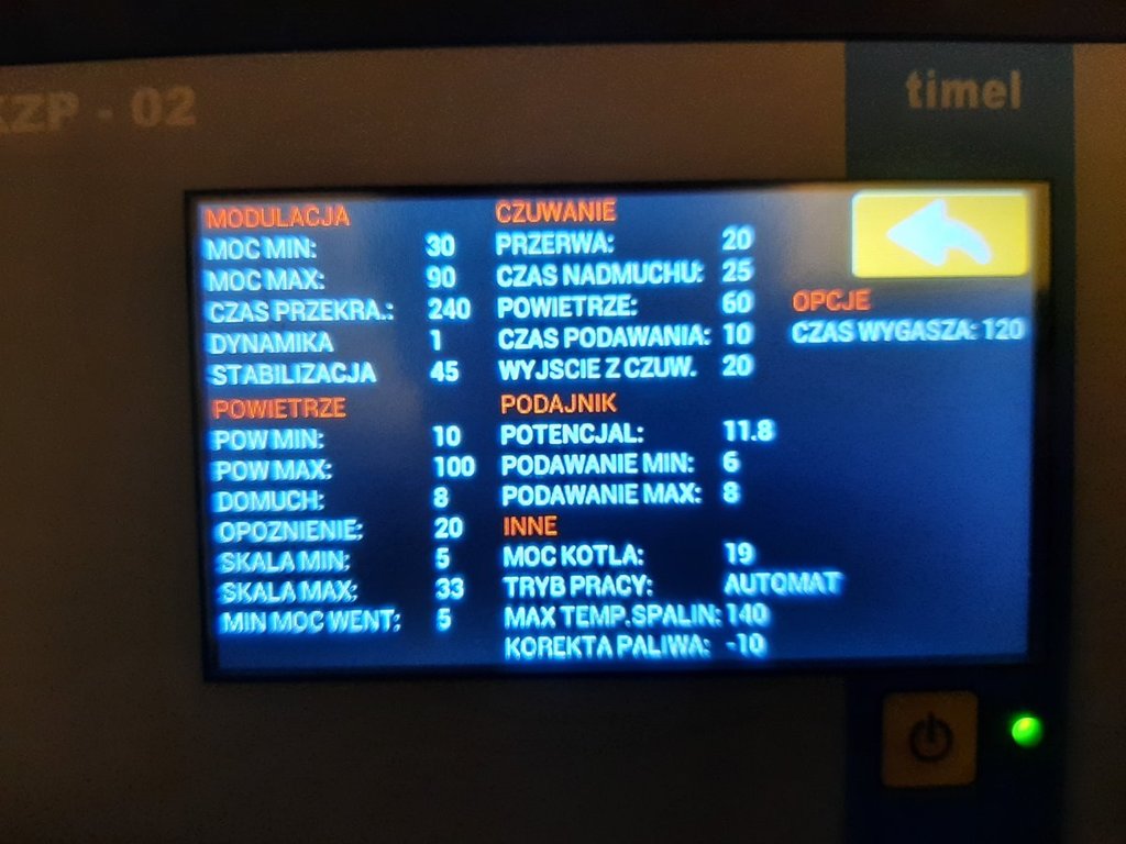

U mnie zadziałała bez problemów, drugą dobę już śmiga i jest stabilnie nic złego się nie dzieję, ustawienia dokładnie takie same jak przed aktualizacją... Palnik SV-200 kocioł 19kW ustawienia jak widać:

Aktualizacje poczyniłem lecz nie widzę różnicy po 2 godzinach.
Taki wykres to ja miałem przed aktualizacja. A teraz to powoli jak w dwustanie. Strasznie ciężko mu pod górę i za każdym razem musi do 100 dobić i przebić.
