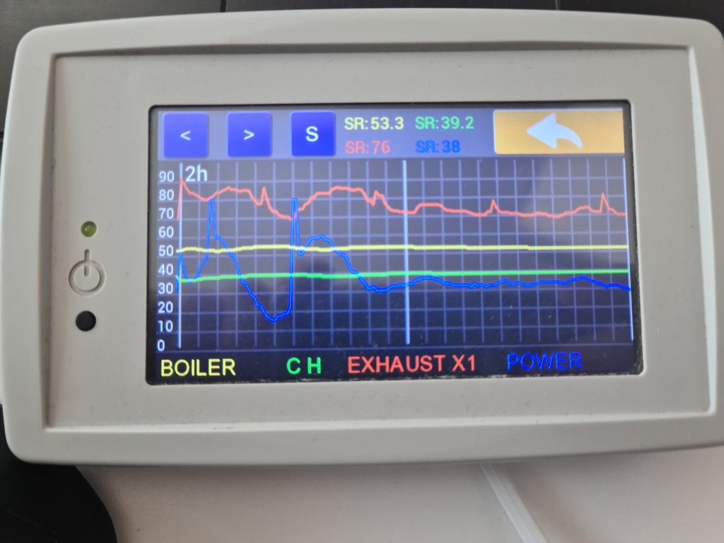

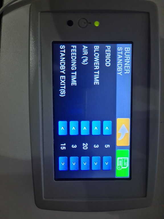

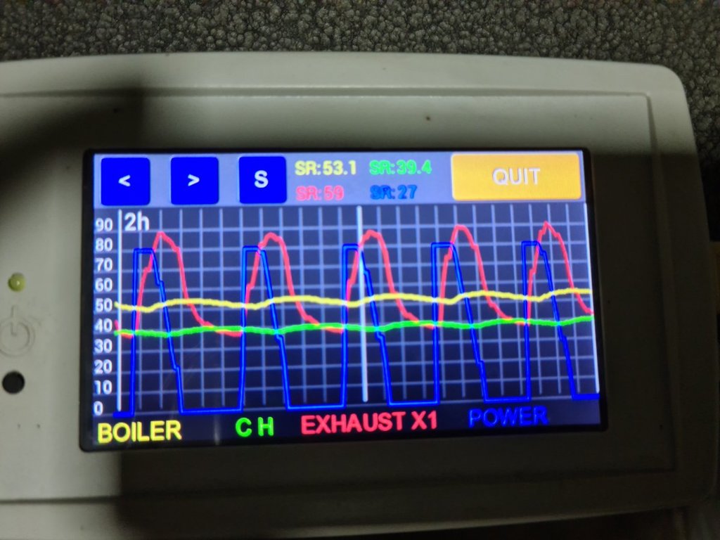

witam dlaczego kocioł tak pracuje, maksimum i minimum zmieniam dynamikę na 1 na 7 ale praca się nie zmienia
Zle dobrane powietrze.
Próbowałem różnych ustawień powietrza i znowu,
w jednej ze starszych wersji skzp działało płynnie, może to być z wersji

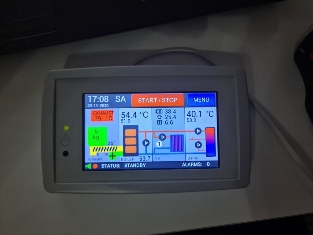

Zrób zdjęcie panelu przedniego jaka masz temp powrotu a jaka na kotle ???
Może jeszcze być kwestia danego opału, zakładając, że nastawy są poprawne. Ostatecznie kocioł i instalacją mają w miarę proste linie. Falują trochę spaliny i skacze moc.
Można spróbować jakieś inne paliwo 3-4worki i zobaczyć czy coś się zmieni.

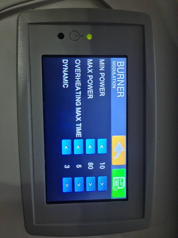

Złe ustawienia mieszanki paliwo/powietrze
Po przejściu w stan czuwania kocioł natychmiast osiąga maksymalną moc, a nie kolejno 5,15,20,25, .... procent, aż osiągnie maksimum
Najpierw napisz jaki piec , jaki palnik , jaki węgiel , jaki potencjał , jaka dmuchawa ustawienia dmuchawy bez tych danych nikt ci nic nie powie sensownego

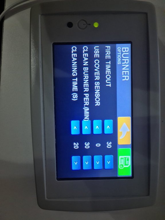

Czas przekroczenia temperatury za krótki.
10 minut temu, Cholakov80 napisał:
Dynamic na 1 OVERHEA TING MAX TING 120
dziękuję, spróbuję tych ustawień, Jestem z Bułgarii, jeśli źle piszę, z góry przepraszam

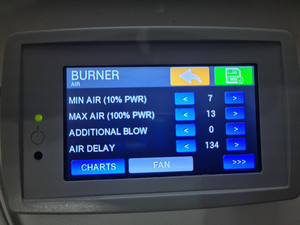

Czas przekroczenia ustaw na 60 , powietrze na 7-21 a opóźnienie powietrza (air dekady) na 15-20
Air delay max.60.
FAN  w.s. AIR ???
Wyjaśniło się, nie mogłem się połączyć, bo serwer się zmienił, swoją drogą, czemu nie ma przy aktualizacji takich ważnych informacji??
Ok
Fan ws air- I dont understand
Edytowane przez TIMON120777
niepotrzebny cytat poprzedniego posta
W menu AIR jest w trybie instalator dostepna funkcja FAN.Tam ustawia sa podstawowe nastawy wentylatora dla funkcju AIR.
W starym sofcie tego nie ma
Na zdejcjach tego widac.Jesli na poprzednim sofcie nie mial,teraz na nowym ma fabrycznie max.50%.Wpisal,že od nowego softu niesmiga.
Nie tylko.
Piec sie odstawi bez wzgl na czas, gdy temp max jest za niska.
Uzyskuje się żądaną krzywą działania,

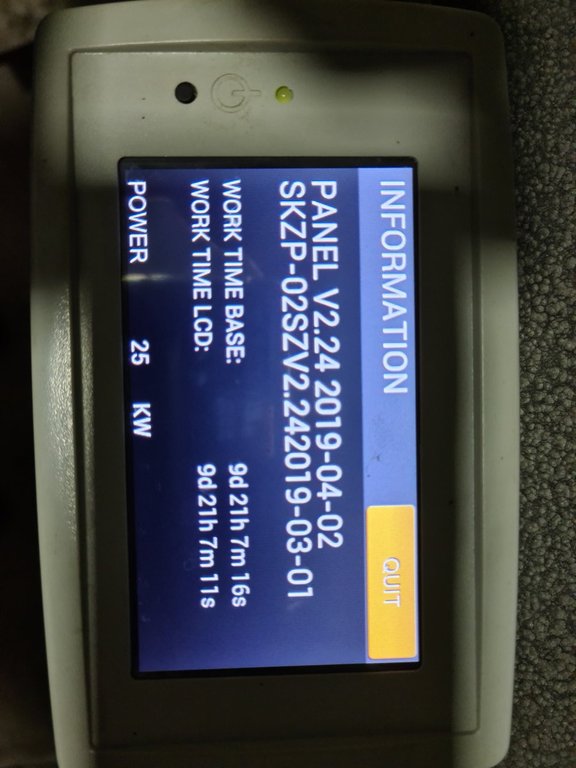

 Pozwól, że zapytam, która wersja skzp jest najbardziej stabilna do pracy.
Nowsze sa liepiej sterowatelne.

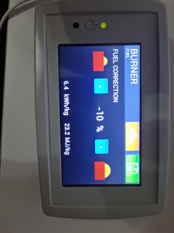

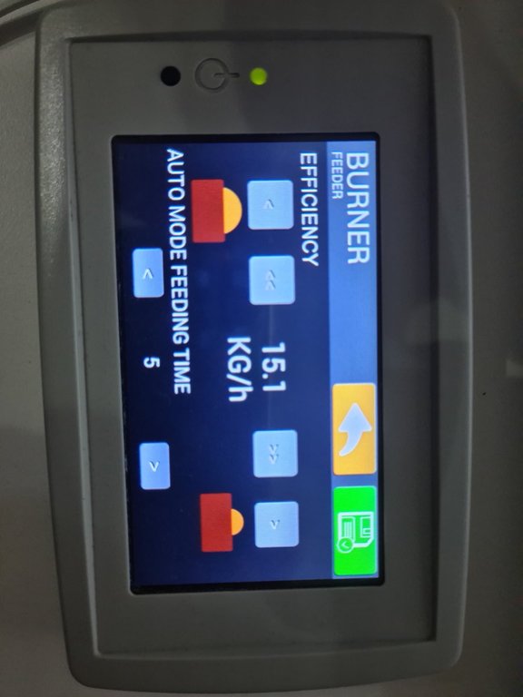

Nie chcę Wam do tego nowego softu narzucać, proszę tylko abyście wyjściowo spróbowali takie nastawy:
"Menu" - "Diagnostyka" - "analizator"
Zakres korekcji na 6
Czas reakcji na 4sek
Mieszacz (ikona grzejnik)- "1>>>" - "czas stabilizacji":
Czas stabilizacji 45sekund
"Ustawienia" (ikona kosza) - "Modulacja" do BCA-02
Dynamika 1
Stabilizacja 50s do SVki
Do reszty się nie wtrącam, przesyp musicie ustawić sami podobnie jak nie wiem jakie macie dmuchawy
Ja mam 75W na silniku EMC
U mnie
Powietrze - Wentylator- wentylator skala
Nap.min 1% na 5
Nap.max - 100% na 29
Min moc wentylatora 6
Dla dmuchawy np. DM80 ale na silniku EBM z ostatnich serii skala nap.min 1% na ok.15 a nap.max -100% na ok 40,45
Ja dla EMC 75W i mocy palnika SV200 ustawionej na 15kW mam
Palnik-powietrze
Pow.min 10%mocy na 9 przy Jaret Plus Taurona
Pow. Maks 100%mocy 50
