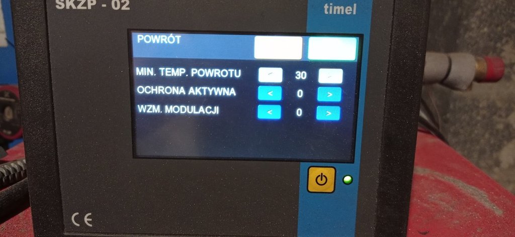

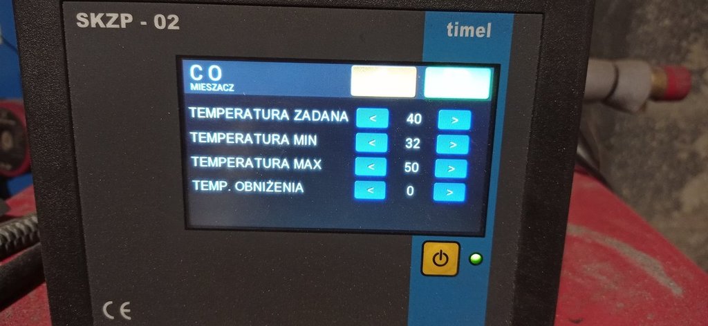

Nie chcę krakać, ale taka temperatura na powrocie pieca oznacza, że powrót podłogówki jest do niego bezpośrednio wpięty. Innego wytłumaczenia nie widzę. Na podłogówkę idzie taka właśnie temperatura, tzn ok 30C. To poprawnie działa z piecem gazowym ale nie z piecem na paliwo stałe, gdzie powinna być ochrona temperatury powrotu na poziomie 50C. Zadaj tutaj pytanie na grupie o instalacjach CO i CWU https://forum.info-ogrzewanie.pl/forum/1-instalacje-co-i-cwu/.
To tylko teoria. Ochrona kotła polega na tym żeby nie było zbyt dużych różnic pomiędzy zasilaniem i powrotem a kotlarze tak piszą żeby było na co zgonić przy reklamacji. Ja mam na piecu 40 stopni od 2008 roku i nic się nie dzieje, Podobnie u moich rodziców i znajomych. Warunek tylko żeby powrót miał temperaturę zbliżoną do zasilania.

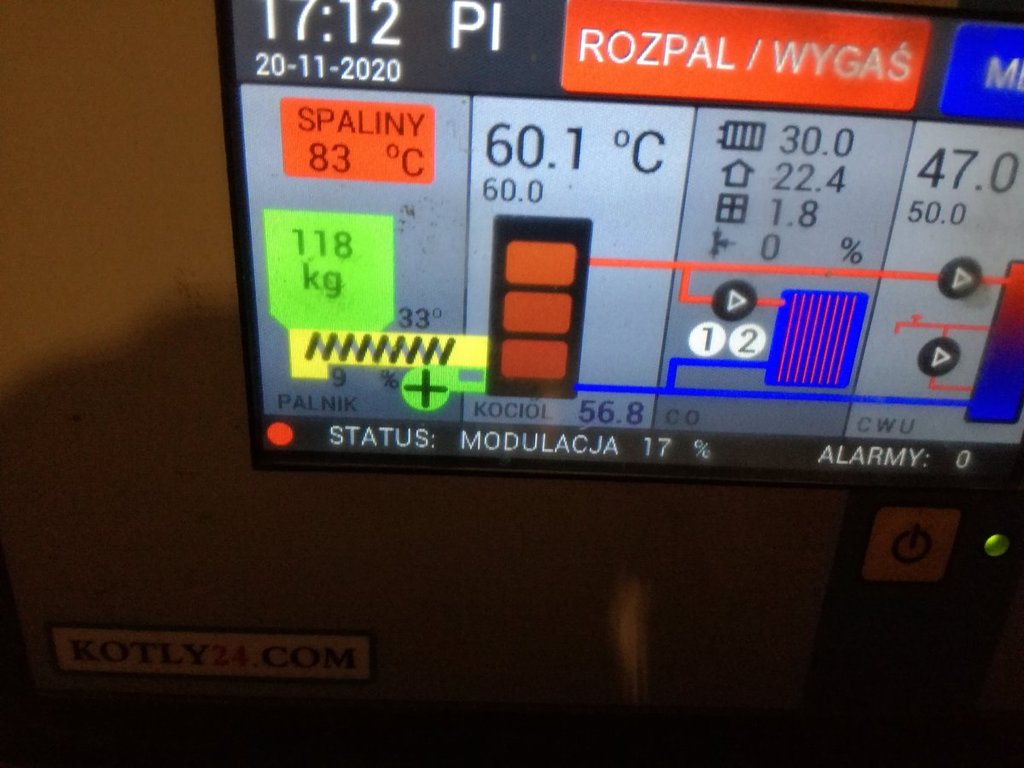

Zgodnie z podpowiedzią zmierzyłem potencjał podajnika i wyszło mi 22,5 kg/h i tak tez mam już ustawione .

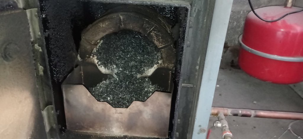

na pierwszym zdjęciu mam jak wygląda u mnie spalanie po dobie nie zaglądania do pieca
po zmianie potencjału podajnika i zmniejszeniu kaloryczności paliwa przez noc było chyba oki bo mala kupka na palenisku .

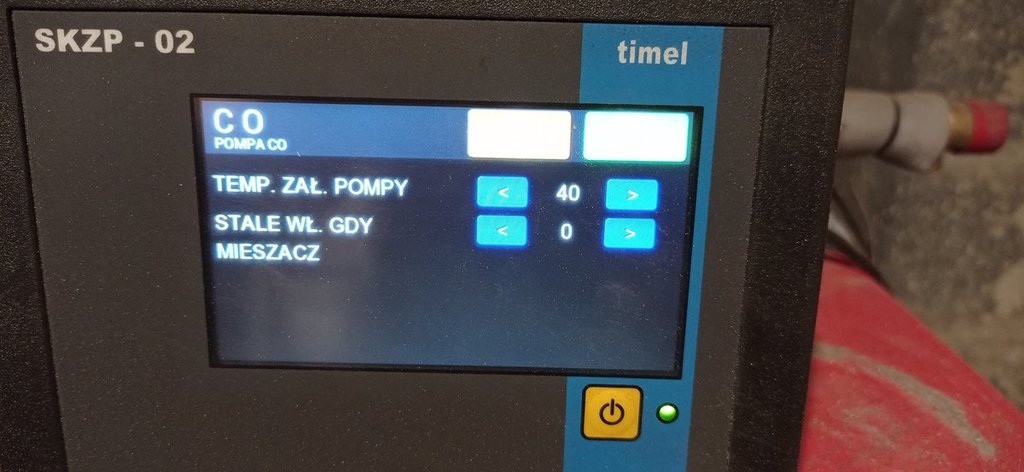

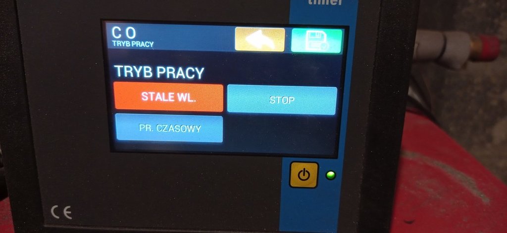

A co do niskiej temperatury zaobserwowałem iż pompka od CO  gdy na piecu było około 50 C nie pracowała.W ustawieniach TRYB PRACY było STOP wiec zmieniłem na STALE WŁĄCZONA i nastała noc .Rano na powrocie miałem 40 st. C

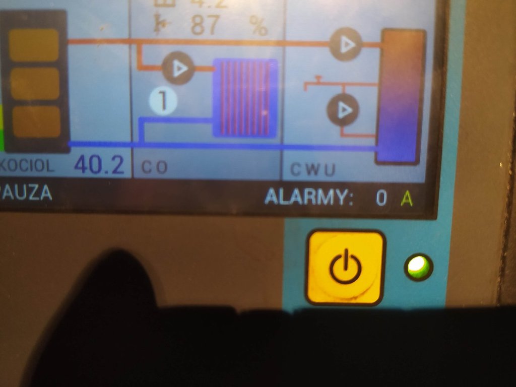

Co oznacza żólta litera A na sterowniku? Nie zawsze jest a w instrukcji nie znalazłem

A jak administrator

W dniu 20.11.2020 o 13:14, 8010 napisał:
Ja mam na piecu 40 stopni od 2008 roku i nic się nie dzieje, Podobnie u moich rodziców i znajomych. Warunek tylko żeby powrót miał temperaturę zbliżoną do zasilaniaa
Masz bardzo źle ustawioną temp kotla. Wkrótce się rozleci ale to Twój problem.
W piecu i w kominie smoła. Cud, że jeszcze się nie zatkało...
Instrukcja wyraźnie mówi jaka ma być temp na piecu.
Ponadto przy 40°C na kotle, sterownik wygasi ci piec ze wzgl na brak temp w kominie....
