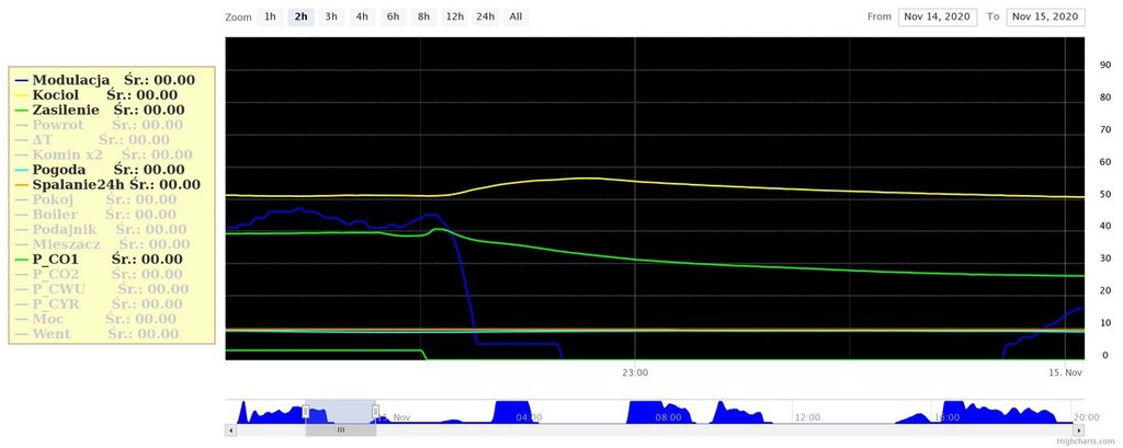

JA mam mały kocioł 9kW, więc o 4 w nocy grzeję na pełnej mocy w priorytecie bojlera, a w dzień chodzi tylko ogrzewanie. Walka na pompach równoległych, kryzowanie przepływów i inne bzdety nic nie dały, tylko szarpało kotłem i zaworem 4d.

Na czeskim foru polecane bylo pompka cwu na min i przykreczany zawor obiegu do pozwolnego grzania.
Jest w tymś jakaś ekonomia umnie jak ktoś wezmie np. prysznic temperatura spada z 15 stopni i jak jade na wolnym dogrzewani tak jak opisujesz trwa to kilka godzin a to tylko jedna kompiel . Adekwatnie np do 2 czy nawet 3 z rzedu moze dogrzewac nawet pewnie z 10 h na dobe .
To jest raczej wynik zbyt nisko położonego czujnika, więc zalewa go zimna woda, choć w zasobniku jest jeszcze sporo ciepłej.
Tak mam dokladnie zamontowany jakieś 30 cm od dna bojlera ale to tylko dlatego wlasnie aby bylo jak najwięcej gorącej wody . Jesli np na dole.mam 50 to u gory jakieś 5 stopni więcej . Dlatego tak mam ponieważ jechalem wlasnie na twojej metodzie raz na 24 h wlanczał sie bojler na dogrzanie do zadanej . Ale straszne zawirowania na kotle sie robią
Zawirowanie jest mniejsze-strzał zimnej wody na powrocie przez kilka sekund nie wychłodzi pół tony blachy, bądźmy poważni. To internetowa fobia prostych kresek. Lepiej chłodny kaloryfer kilkanaście minut we śnie, niż kręcenie zaworem w dzień. Zresztą wszystkie pompy ciepła i większość gazówek tak działa. Również spalanie jest nieco mniejsze w tej metodzie.

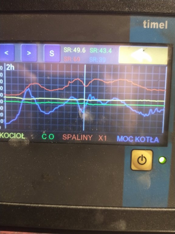

Powoli bez drastycznych skoków modulacji np z 15 do 100 i późniejszym wypalaniem z dymkiem co ster napchal na palnik . Ja wole go potrzymac (palnik zboczuchy ) w zakresie 30-60 niż by ruszym na maksa przez chwile . Wszystko zależy od instalacji od tego jak woda jest sterowana . Po moim ostatnim tuningu polegajacym na założeniu pompy przewalowej widać jak duzy ma wplyw oszukanie stera na spalanie . Niby powrót zimny się robi a jednak ster nie idzie w tryb gonić zadana bo jest blisko niej.
Na foto jest rozchwiany troche bo już byla jedna kompiel :)  To dla mnie się sprawdza . Na prostej instalacji,z baniakiem blisko kotla . Który gdy nie ruszany jest jak maly bufor i lagodzi fale a zaś gdy jest jego zlad ruszony sam generuje fale .

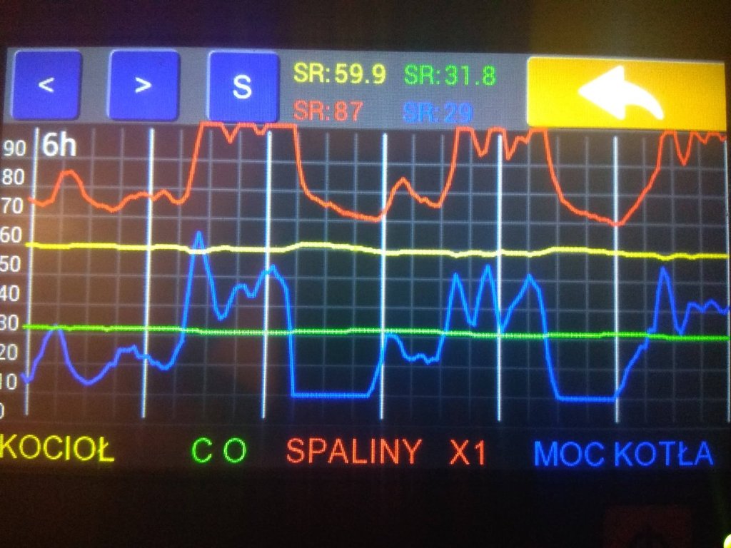

Koledzy pytanko . Jakie macie sposoby dogrzewania cwu . Szybko na szybkich obrotach pompy i zawirowannia na kotle czy raczej wolno aby stabilne dla kotła było ale chyba długotrwałe  .
Ja ustawiłem pompkę CWU na 2W, praktycznie na minimum i sprawdza się dobrze. Zwiększanie mocy tej pompy w zasadzie nie wpływa znacząco na dogrzanie wody w zbiorniku. Kiedyś pomierzyłem nawet czasy. A co do spadku temperatury, to moje dziecię kąpiąc się bez problemy obniża temperaturę z 50 (bo do takiej grzeję) na 30. Czujnik jest dokładnie w środku zbiornika 200L.
Co do twojego drugiego pytania, to teraz mam ustawione na 60C. Ale przed modernizacją kotłowni miałem poniżej 50C i jak napisał @8010 by utrzymać jak najmniejszą różnicę temperatur. Aktualnie delta u mnie to  niecałe 3C

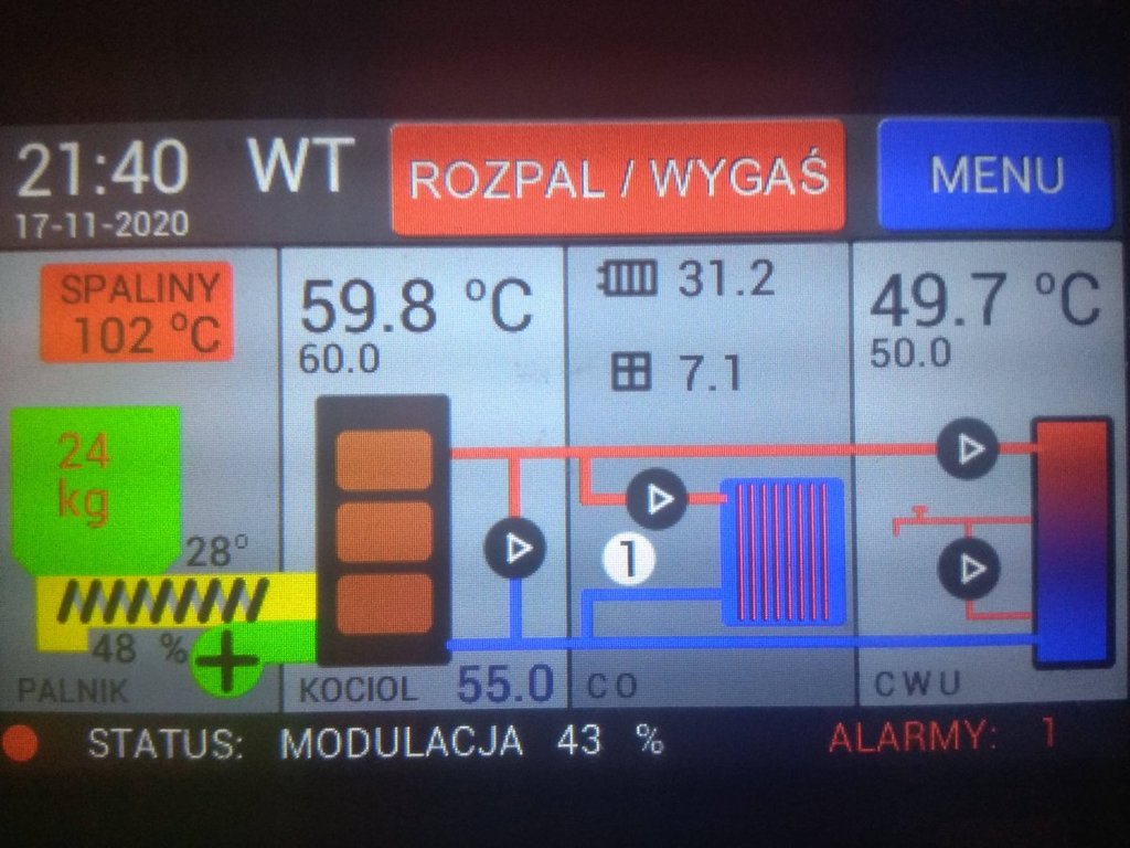

A tak wygląda potrójne grzanie wody + końcowa faza dogrzewania tuż przed wyłączeniem pompy CWU. Chyba wrócę tutaj do trybu czasowego, bo jak wszyscy siedzimy w domu to woda leje się bez opamiętania.
W tym momencie działają 3 pompy: CO, CWU i kotłowa

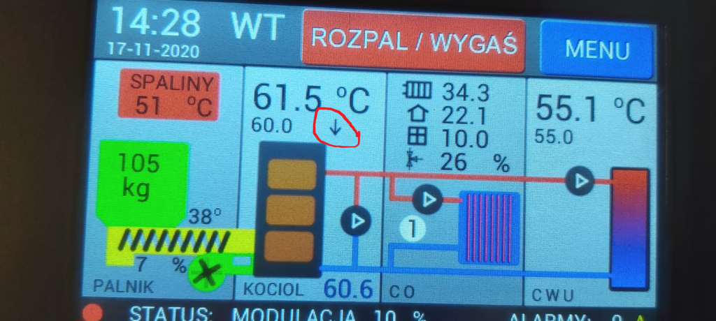

Witam , panowie w nowym sofcie V2.42 wyskoczyła mi strzałeczka jak ktoś by mi podpowiedział  czego ona dotyczy???
Masz włączone obniżenie temperatury kotła , przejrzyj instrukcję .
W tym sęk , że obniżenie temperatury kotła jest w pozycji "0" nie aktywne , a mimo to pokazuje się strzałeczka???

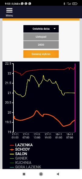

Druga całkiem odrębna sprawa. Mam dwa oddzielnie obiegi CO. CO1 za zaworem 4D to grzejniki sterowane czujnikiem temperatury (umieszczony na piętrze) oryginalnym od sterownika, na grzejnikach zawory. CO2 to podłogówka (parter) zasilana przed zaworem 4D, rozdzielacz z mieszaczem i zaworem z kapilarą. Aktualnie obydwa obwody są włączone na stałe, ale problem mam taki, że w domu jest za ciepło, ustawione na CO1 mam 22°C a cały czas mam 22,5-23°C, mimo, że 4D się nie otwiera. Problemem jest pewnie pracująca cały czas podłogówka na dole, która grzeje cały dom. Na dole na oko mam jakieś 24,5°C. Czy warto spróbować na CO2 podłączyć termostat pokojowy, żeby odłączał podłogówke? Martwi mnie duża bezwładność podłogówki w tym przypadku.

Lepiej zmniejsz temp na zasilaniu podłogi, przy takich warunkach zewnętrznych jak teraz, to nie potrzeba więcej jak 26 - 28C na zasilaniu i obserwuj, jak będzie za ciepło, to jeszcze odejmij stopień na zasilaniu i dojdziesz do oczekiwanych przez Ciebie efektów
Zawór 4d mimo zamknięcia i tak delikatnie będzie puszczać , brak lub złe zamontowany zawór zwrotny tez swoje robi , u mnie pomogło dopiero wyłączanie pompy po osiągnięciu temp , oczywiście krzywe grzewcze itp tez są ustawione i histerereza na poziomie 0.2 stopnia , No ale nie wszędzie się to będzie sprawdzać
@Jockey Zawór jest niby na zasilaniu, ale kapilara do powrotu przyczepiona i zawór aktualnie jest na jakieś 29° ustawiony, natomiast termometr, który jest na belce zasilania podłogówki pokazuje jakieś 36-38°C. Sugerować się w takim razie temperaturą na termometrze czy na powrocie podłogówki?
