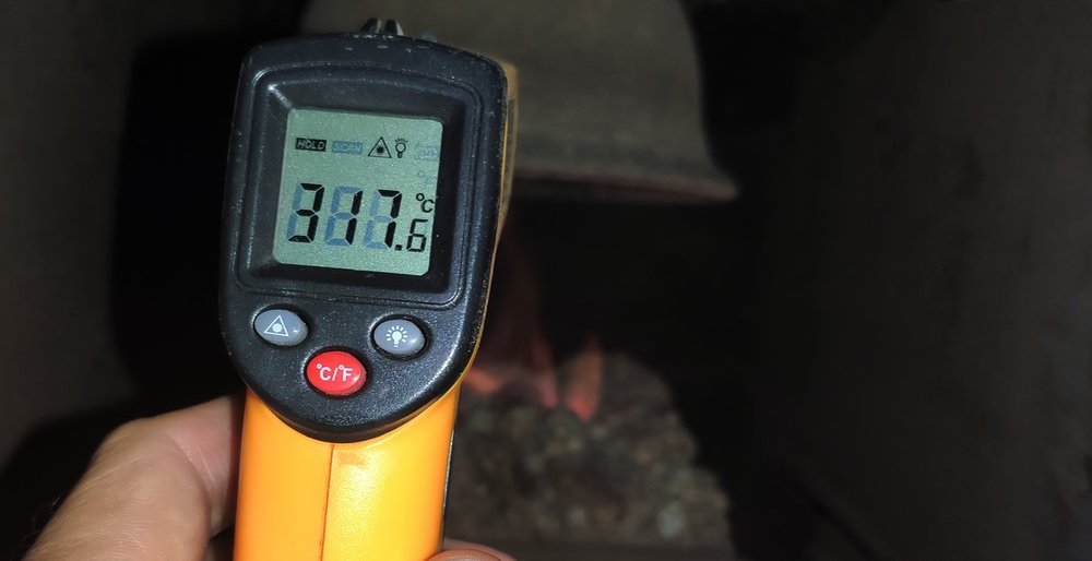

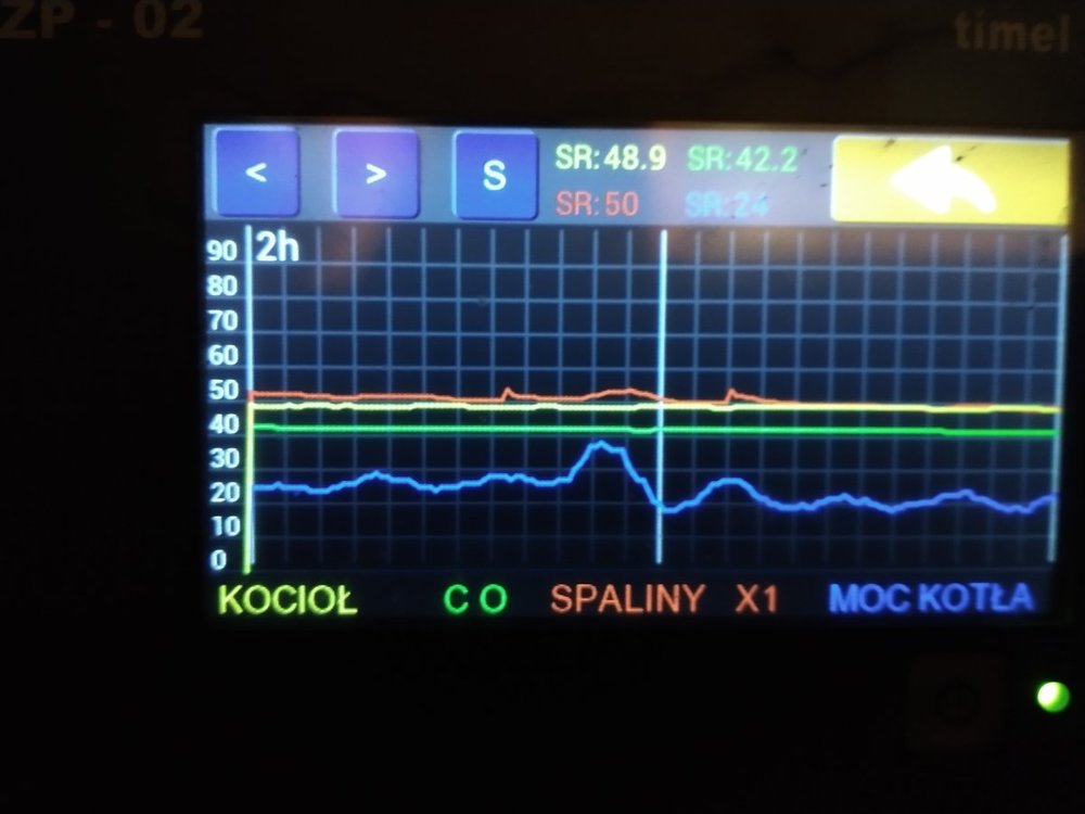

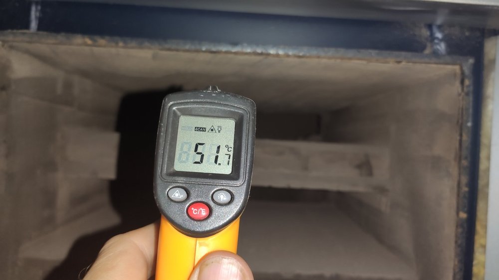

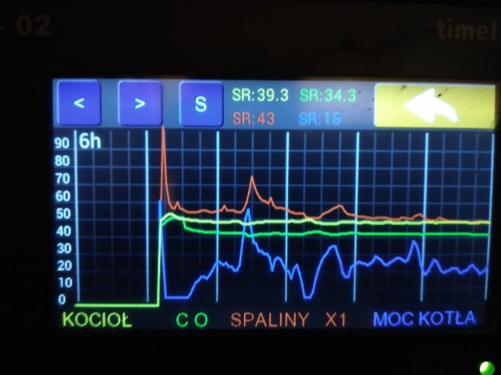

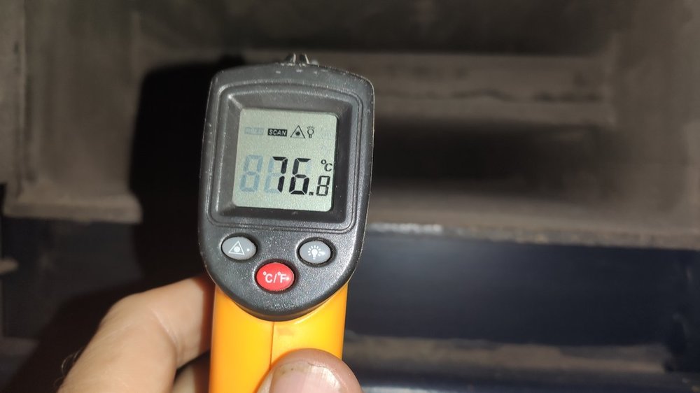

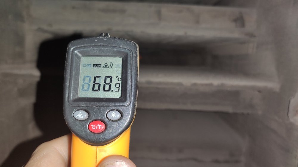

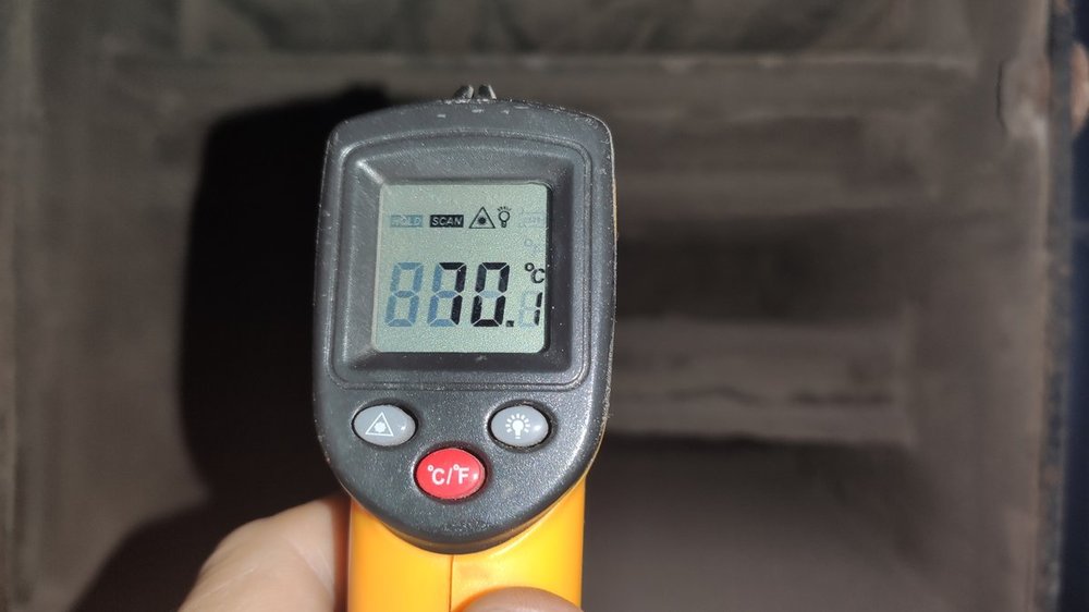

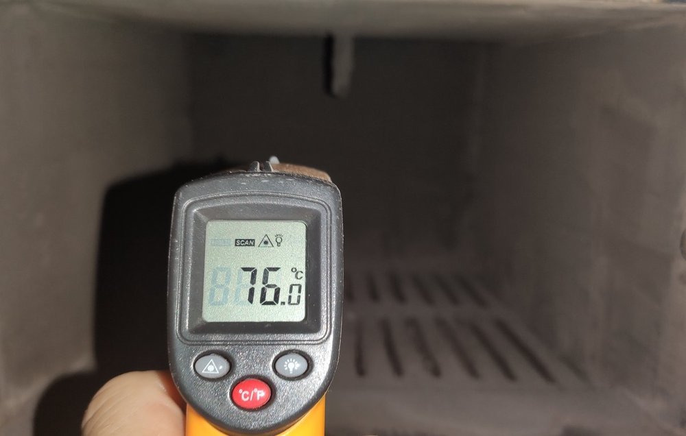

11 godzin temu, mkwapisz napisał:
@Jockey Jak to jest możliwe że temperatura spalin jest niższa niż temperatura wody w piecu i to o 10C?
Ano tak to się w rzeczywistości u mnie przedstawia
Temperatura zewnętrzna deflektora pokrytego popiołem
temperatura ponad komorą spalania
Temperatura na pierwszej półce wymiennika
Temperatura na drugiej półce wymiennika
Temperatura na trzeciej półce wymiennika
Temperatura na czwartej półce wymiennika
Temperatura spalin w czopuchu

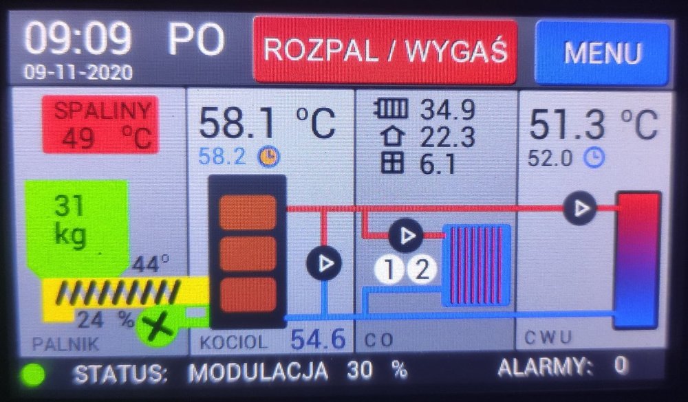

Mam krótkie pytanie o temperaturę za mieszaczem.
Mam ustawioną zadaną 40 stopni. Mam ustawione sterowanie pogodowe mieszaczem, które przy obecnej temperaturze pokazuje mi podwyższenie o 2.0 stopnia. Mam ustawione utrzymywanie temperatury komfortowej w domu (akurat 23 stopnie i dokładnie tyle w domu jest, parametr wzmocnienie = 2). A sterownik wylicza 44,37 stopnia. Co jeszcze wpływa na tę temperaturę?
Sterowanie pogodowe, program czasowy i o taką samą wartość (obniżenia) sterownik pokojowy.
