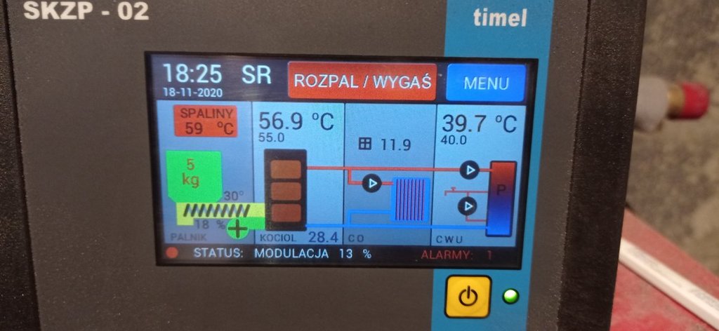

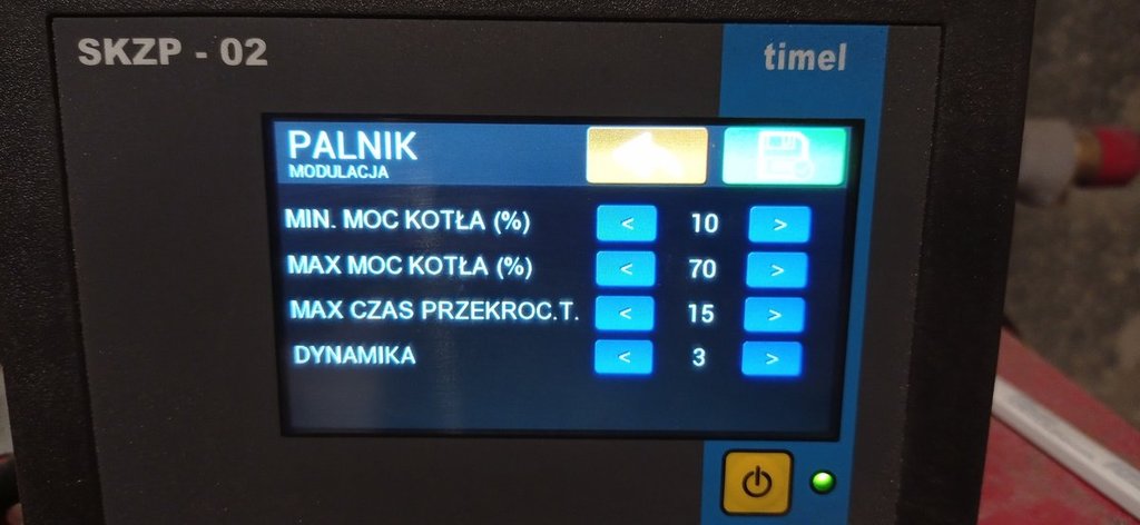

spacer.pngspacer.pngWitam
Mam u siebie problem z ilością podawanego pelletu przez podajnik podczas pracy pieca .Jaka wartość zmienić by zmniejszyć dawkę pelletu ?
W necie wyczytałem iż aby podnieść wydajność podajnika ,lub zwiększyć kaloryczność pelletu co zrobiłem i bez efektu .Na palenisku mam za dużo pelletu przez co nie spala się on dobrze i niespalony spada do popielnika lub po prostu zadusza płomień.
Piec Heat Matix  Burner 18 Kw
bojler CWU  300 litrów
Dom 120 m/kw ocieplony
cały dom podłogówka CO z pieca zasila Rozdzielacz 8 obw z Grupą Pompową
Edytowane przez Rozia

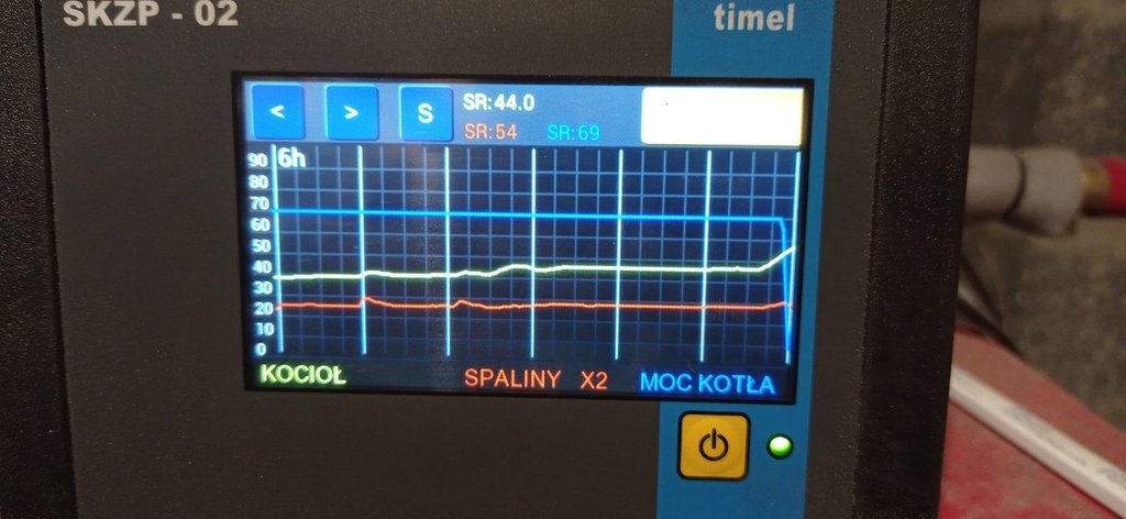

Pierwsze; dlaczego taka różnica w temp. powrotu i zasilania

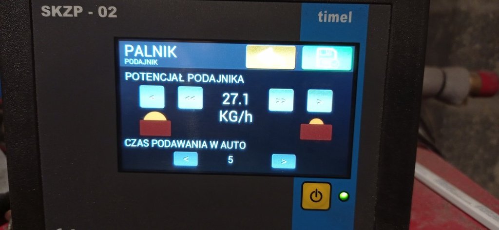

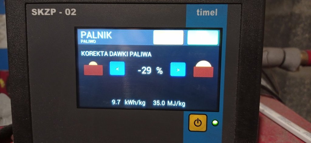

Drugie; korekta podawania na  "0" i dopiero wtedy możesz zacząć oszukiwać kaloryczność
Dlaczego taka różnica miedzy zasilaniem a powrotem to nie wiem  .Ogólnie to piec nie chodzi cały czas ,częściej jest w stanie czuwania jak pracy.
korekta podawania na  "0"- CZYLI potencjał podajnika ???
Tak , sprawdź czy potencjał podajnika, który masz wpisany jest poprawny.
Edytowane przez carlo
Pytanie najważniejsze jaki to ma typ palnika ? Jak zwykła retora to palenie peletem raczej nie jest rozsądne
A potencjał to zrobić tak jak wszyscy , na zgaszonym piecu włączyć podajnik na 10 min i to poda pomnożyć przez 6 i będzie przybliżony potencjał , później w toku użytkowania pewnie wyjdzie jakaś korekta na poziomie 4/6 % , a kaloryczność pelletu to coś ok 17mj , daj zdjęcie palnika
Może chodzi o pellet Varmo, to na bank jest zbyt duży potencjał wpisany

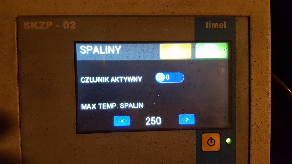

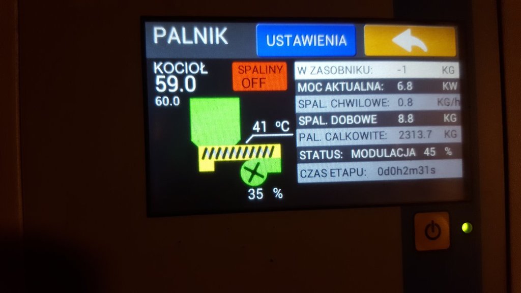

11 godzin temu, 8010 napisał:
jak nie masz czujnika  ( lub jest wyłączony ) to w jaki sposób ma sobie zmierzyć? Oczywiście że nie pokazuje
Tylko u @pochłaniacz pokazuje 320 i stąd moje pytanie. Sterownik po prostu powinien wyłączyć ten czujnik i jego wskazanie a nie pokazywać taką idiotyczną wartość.
Jeżeli wskazuje 320st.C. to sterownik biorąc  pod uwagę  takie dane też będzie głupiał prawdopodobnie. Ster sam nie wyłączy sobie czujnika. On ma za zadanie brać pod uwagę jego wskazania i odpowiednio reagować.

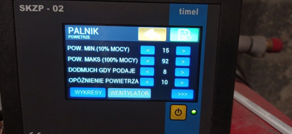

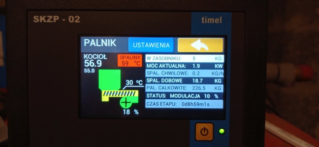

Jutro sprawdzę ten potencjał podajnika jak kolega wyżej napisał  i dam znać co i jak
a co do pieca to mam identyczny jak ten na zdjęciach
Czujnik jest wyłączony. Aż poszedłem sprawdzić bo nie myślałem o tym wcześniej nawet. Muszę w końcu kupić ten przybytek dobroci, i wtedy będzie kolorowo na wykresie. Na wyświetlaczu mam jeszcze informacje, że spaliny są wyłączone, i to by się zgadzało, bo właściwie nie kopci:D

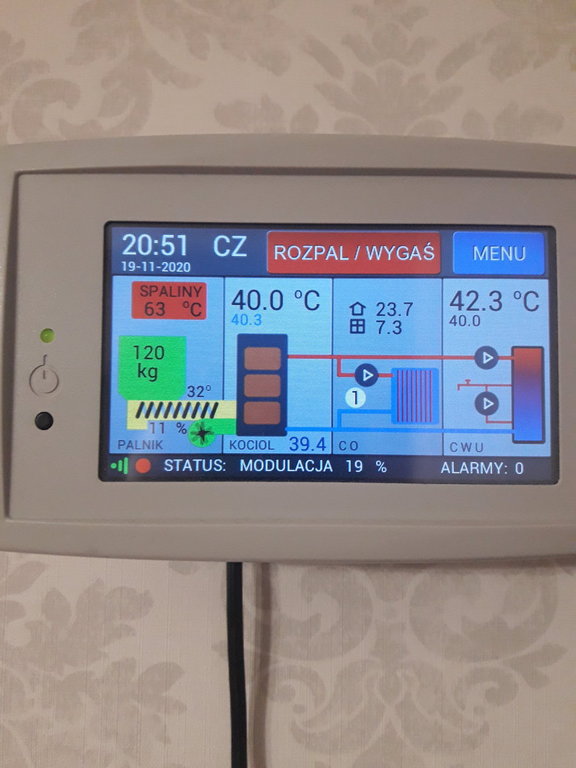

A jak temp spalin u mnie oscyluje w okolicy 50 C czy to ok czy powinno być więcej
Wysłane z mojego SNE-LX1 przy użyciu Tapatalka
Zależy  jaka moc i jaki kocioł. Generalnie im niższa temp. spalin tym więcej ciepła oddane do kotła.
Jeżeli kocioł chodzi np. na 10 procent mocy to nie będzie nigdy wysokich spalin.
Dużo  zależy też od umiejscowienia czujnika, jego czystości, od tego czy jest w kapilarze czy bezpośrednio w czopuchu, od długości jaką musibpokonać dym w kotle itp.
To tak  po  krótce. U mnie  aktualnie 63 st.
Jak osiagasz takie temperatury dla cwu i tak małą różnicę miedzy zasilaniem i powrotem
Bojler przy piecu jest bardzo blisko. Do tego najzwyklejsza instalacja.  Wszystko na jednej pompie która chodzi non stop.
Najczęściej sukces tkwi w prostocie ;)

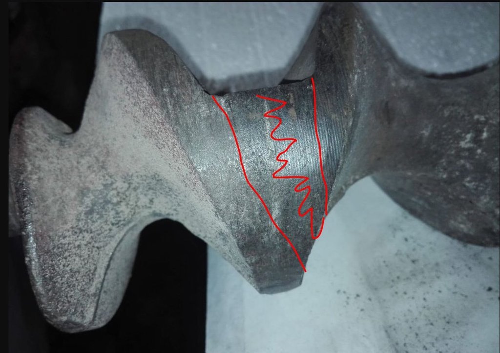

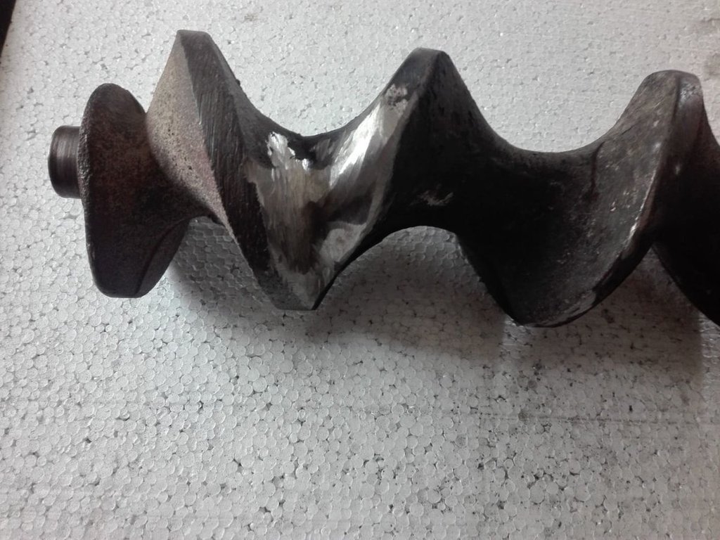

Male pytanko do @Jockey i @Oldek Bedziem grzebac w weekend w kotlu przy montažu bca.Jest senzowne zarowno pogrzebac sie troche glebszej i poszlifowac na slimaku czesc tego przecizwoja(lub jak sie to nazywa-ten antislimak) ktora mieli wegiel?Odczuwalem w rogu retorty stale jemny,kiedy zasypalem tylko grubym i powietrze nie dobro  przedmucha tym..Pomoglo u was jakos?
Koniecznie @bercus koniecznie, ale nie szlifuj przeciwzwoju, tylko tę część zwoju, która łączy się z przeciwzwojem.
Ta czesc,gdzie sa slimky stykaja i jest to wykonczone na styk z rura i pcha z obydwuch stron.Obserwowalem u znajomego na nowym batorym i tam juž liepjej zrobione,tylko kawalek walu z takim calom do wyzruczenia wegla.Zprobuje tež tam cos wynalazc,pozwolic.
To co zaznaczyłem na czerwono. Pomogło
