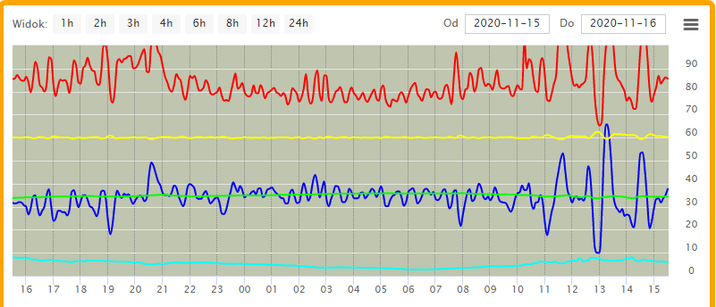

U mnie pogodówka (małe zmiany temp. zewnętrznej )ustawiona na 4 powoduje ćwiczenia wysiłkowe dla kotła.
