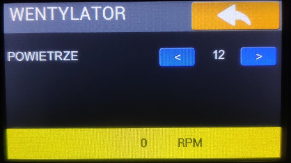

@TomekBrz bardzo dziękuję za zmianę w Diagnostyce>Wentylator
Zmiana suwaka na przyciski oraz rzeczywiste obroty wentylatora bardzo ułatwią ustawienie skali wentylatora i zakresu pracy dmuchawy.
Dzięki temu nie będzie możliwości pomyłki (szczególnie dla początkujących) przy określeniu zakresu rzeczywistej pracy dmuchawy, bo nie jest brana pod uwagę skala.

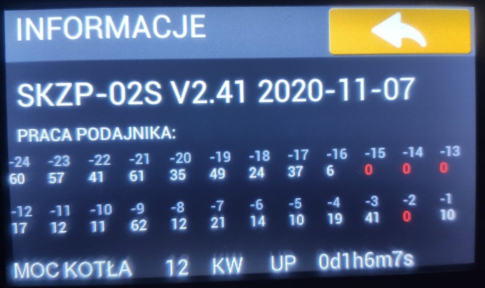

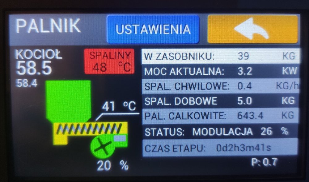

Co ciekawe, wskazanie licznika spalania całkowitego wzrosło przez dobę o 10,4kg (czyli o średnią wartość, jaką mam w obecnych warunkach), licznik pozostałego paliwa w zbiorniku też o tyle się zmienił, a spalanie dobowe wychodzi tylko 5kg. Licznik pracy podajnika nie pokazuje prawdziwych wartości, bo czasy po 6 czy 10s, to nawet gdy kocioł jest tylko w czuwaniu przez godzinę, to się nie zdarzają.
Podejrzewam, że czasy poniżej jednej sekundy mogą nie być naliczane, czy też sumowane... do licznika spalania dobowego i czasu pracy podajnika.

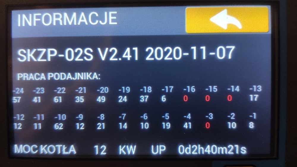

w 2.41 też jest ten sam błąd, po 2 godzinach czasy na poziomie 10 i 8s nie mogą być rzeczywistym czasem pracy podajnika, gdy upłynie 3 godzina pracy, zmienię czas podawania min. na 1s i w ten sposób okaże się, czy podejrzenia odnośnie niezliczania czasów poniżej 1s są słuszne.

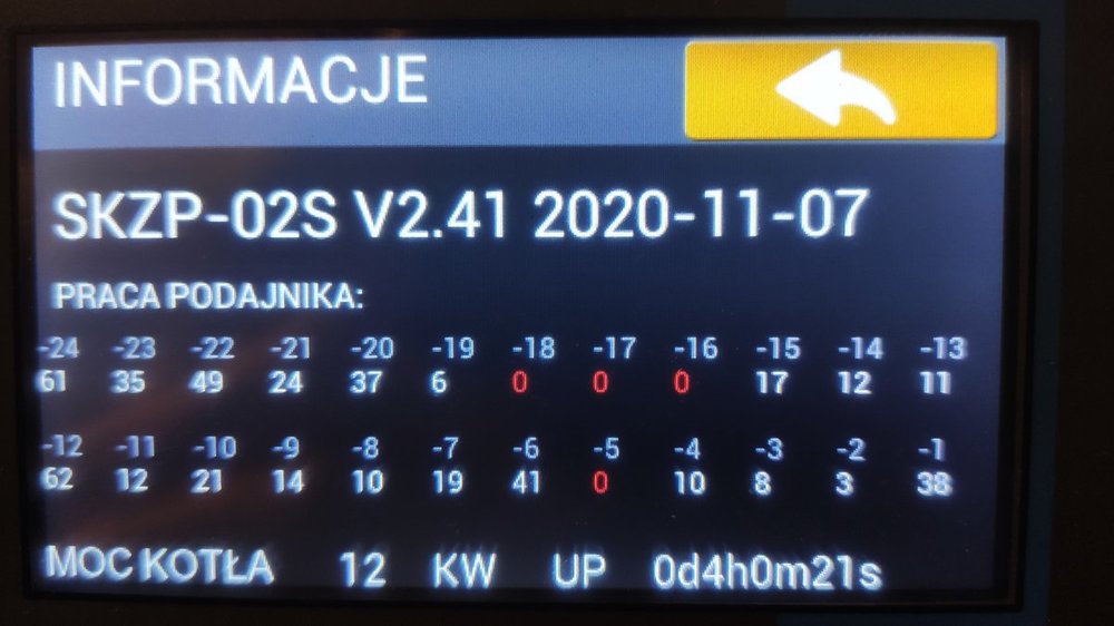

Tak jak przypuszczałem, czasy podawania poniżej 1s nie są naliczane. Godzinę temu zmieniłem na 1s i od razu widać, że licznik liczy już inaczej.

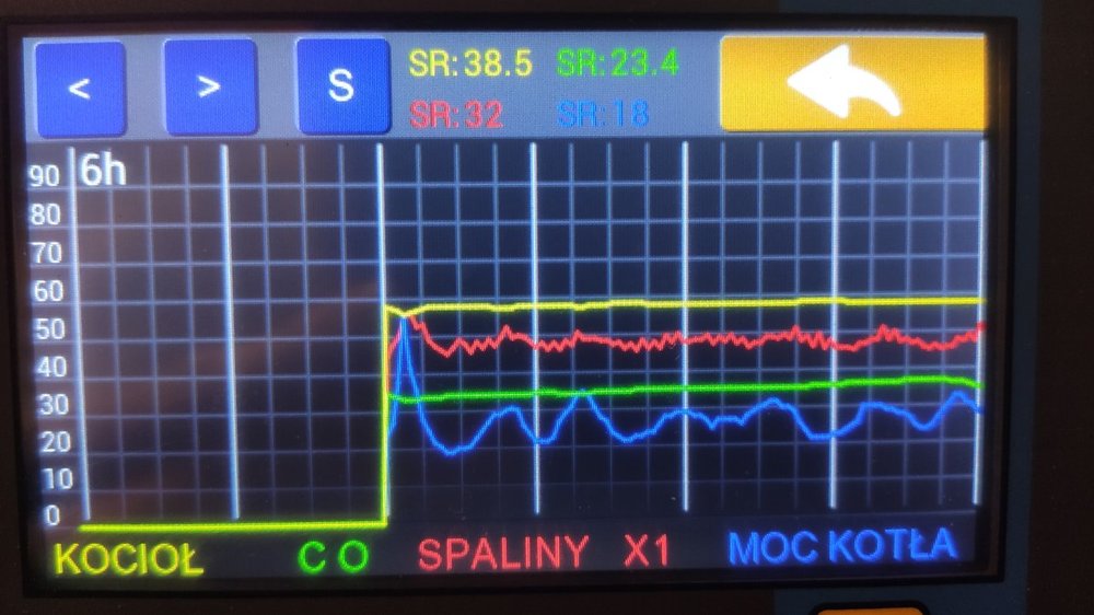

Wykres obrazuje pracę po zmianie softu, moc na podobnym poziomie, a wartości czasu pracy podajnika przez 3 pierwsze godziny zaniżone.

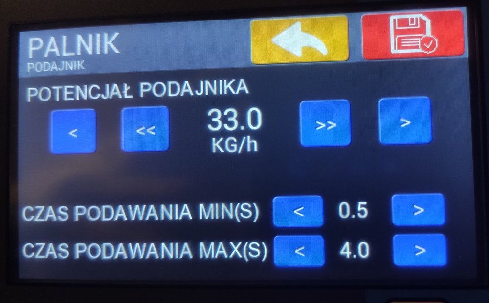

W nowym sofcie w zakładce palnik teraz mamy czas podawania min i max. Jeśli wcześnie było podawanie w auto 4s, to teraz max również ustawić na 4s?
Doszedł również parametr w zakładce wentylator, min moc wentylatora. Jak to rozumieć, jako min od którego wentylator startuje?

Minimalna moc wentylatora brana jest pod uwagę gdy mamy analizator, żeby analizator nie zjechał z nadmuchem poniżej mocy startowej wentylatora.
Czy wprowadzenie nastaw tak krótkich czasów poniżej sekundy nie odbije się na silniku motoreduktora? Według niektórych czas ten powinien mieścic się w zakresie 2 do 8 sekund
Dużo zależy od potencjału podajnika, dawka paliwa podawana przez 1s przy potencjale 33kg/h to tak, jak dawka 6,5s przy potencjale 5kg/h.
Czy się nie odbije na silniku? tego nie wiem... Przez około rok miałem dawkę 1s
Edytowane przez Jockey
Mój kocioł miał fabrycznie ustawione podawanie na 1 s, zmieniała się tylko przerwa. Na razie działa :-)
Myślę, że czasy w granicy 1sekundy to gruba przesada. Nie wiem jak nietypowy podajnik należy mieć...
W żadnym z raportów z badań nie widziałem dla 30%mocy krótszego czasu jak 2,6sekundy... Nie wiem czy przez to co czytam nie warto tego zablokować na minimum 2sekundy softowo.
Potencjał 33kg to raczej retorta na przekładni >2obr/min przy kotłach stosuje się 1,1 pod 1,2obr/min
Min moc wentylatora to jest potrzebne jak analizator robi korekcję na minus i tu chodzi o to, aby wentyl się kręcił..

Tu aby jakaś logiczna porcja z 1sekundy szła musi być motoreduktor 2,4 pod 2,6obr/min
Analizator zmienia reakcje po czasie zwłoki jaki ustawiasz pod palnik, dla mojego SV200 mam 6sekund zwłoki
Tak tylko informacyjnie- Defro z przekładniami ABM (czyli prawie wszystkie) mają przesyp ok 30 kg i w sofcie słabe kotły zawsze mają podawanie 1s, a mocniejsze 1s na mocy częściowej. Więc blokowanie 1s dla kolegów zakładających ten sterownik do Defro to błąd.
