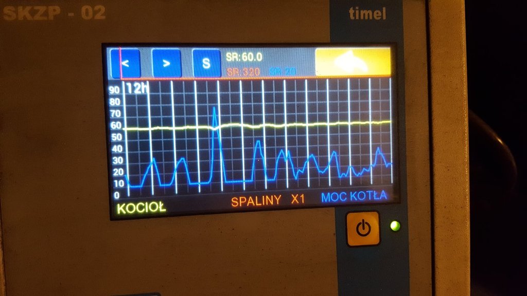

Jeszcze zapodam wykres z pracy mojego kotła sprzężonego  z instalacją gdzie temperatura jest regulowana termostatami.  Chyba nie jest tak źle jak pisano powyżej :)
A czy taka temperatura spalin to jest pokazywana jak nie ma czujnika?
W temacie czasów podawania: z kolei moja retorta "fajkowa" (chyba to sprawa retorty, bo węgle różne miałem) nie lubi krótkich czasów. Na dwustanie miałem ustawienie 15/45 i np zejście na 10/30 lub 5/15 powodowało dużo gorsze spalanie (spieki a co za tym idzie spadek mocy).
Obecnie na SKZP mam 10-16 i tutaj także najlepiej się wszystko dopala (potencjał podajnika mam 10,5kg). Próby na krótszych czasach powodowały powstawanie spieków i palenisko nie było równo nawęglone, przez co analizator pokazywał większy tlen, zmniejszał nadmuch i generalnie same problemy. Przy 10-16 spieków bardzo mało, tlen spokojnie jest doprowadzany do wzorcowych wartości, spalanie także bardziej niż zadowalające.
Według mnie brak czujnika, bo średnią 320°C pokazuje ;-) także przy takiej średniej to by PT1000 szlag trafił.
