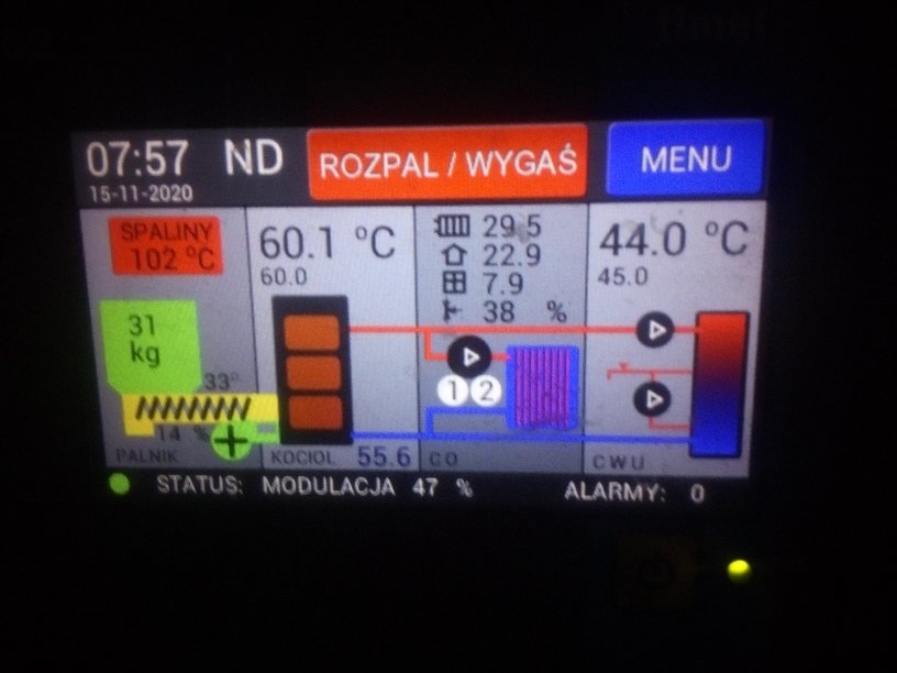

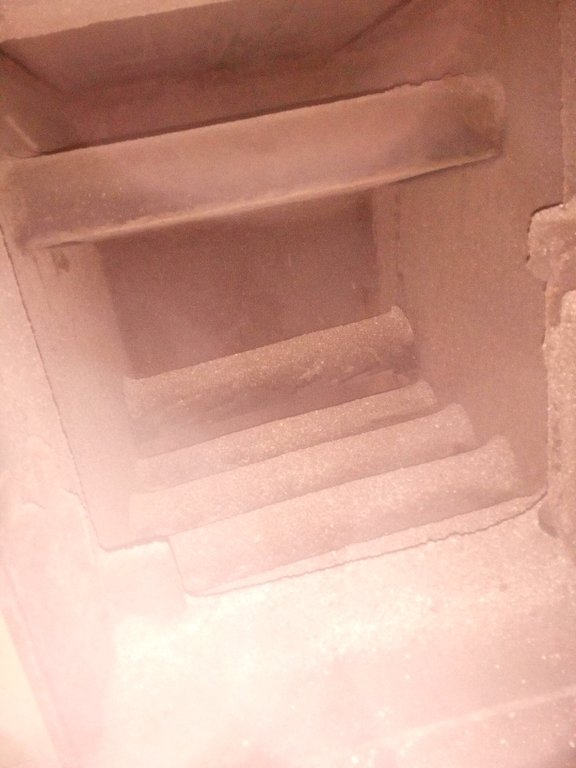

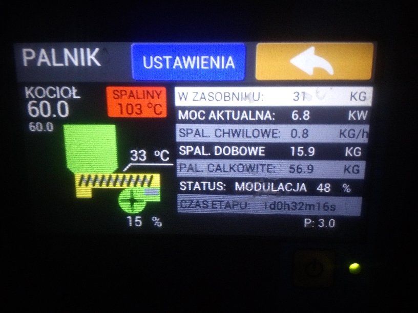

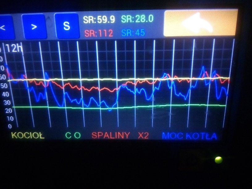

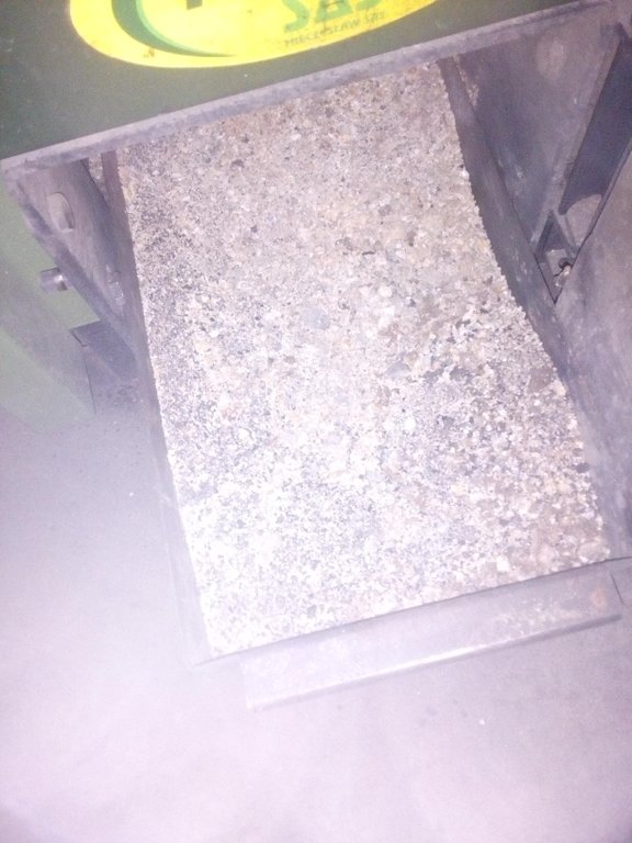

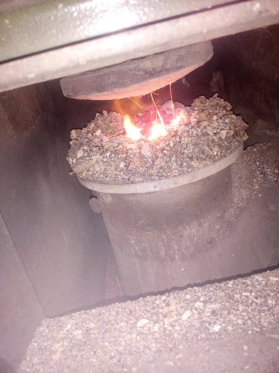

Witam.
Jestem od tego sezonu grzewczego posiadaczem sterownika SKZP. Śledząc wątek udało mi się, przynajmniej tak mi się wydaje, ustawić piec tak jak powinno. Jednak po prawidłowym ustawieniu spalanie wzrosło. Faktycznie zrobiło się zimniej za oknem, średnia dobowa około 5 stopni ale może ktoś rzuci okiem na moje ustawienia i może coś jest jeszcze źle.
Krótko opisze co ogrzewam. Dom nowo wybudowany z czerwonego pustaka ocieplony styropianem 12cm. Grzejemy 4 sezon teraz. Pow. Użytkowa ok 150m2, powierzchnia po podłogach około 220m2. Dół podłogowka 9 pętli. Góra grzejniki z termostatami. Na dole 23 stopnie, góra troszkę chłodniej 21-22 stopnie. Piec Sas Multi 14kw. Pogodynka zamontowana. Podłogowka zawór 3d z siłownikiem. Pompa kotłowa zamontowana. Bojler 300l stojący, grzeje teraz 150l.
Ekogroszek Sobianek Lew. Potencjał podajnika ustawiony przez przesyp i wskazania sterownika zgadzają się z rzeczywistością. Spalanie średnie około 15kg na dobę. Poniżej zamieszczam zdjęcia kotła i ustawień oraz wykres.
Pozdrawiam.07d814e4832f2d3e71c43a7eb4d7c11a.jpg28e74582aa9e35cf230dcac18ab222ba.jpg3ca10a3be193e5898d5aaba760c416d1.jpgf60c792310c8b5ebe097c1ba7a9affaf.jpg4c7d72a05e722e3b328d2eebca6458d0.jpgdc02fe95a136db69b033e2f1803b5827.jpge9ec52914ed3b08ea1de91789a358423.jpgfe61808b86bd134f969670cae994a7e2.jpg671c843f9477af00fbd75294d4d75524.jpg
Wysłane z mojego Hammer Energy przy użyciu Tapatalka
Postaraj się pozbyć tego czarnego placka na palniku tj trzeba zwiększyć dolem powietrze . I deflektor on jeśli masz możliwość to podnieś w górę .
