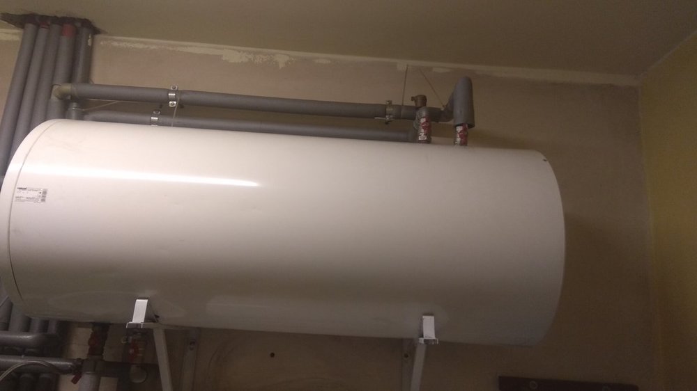

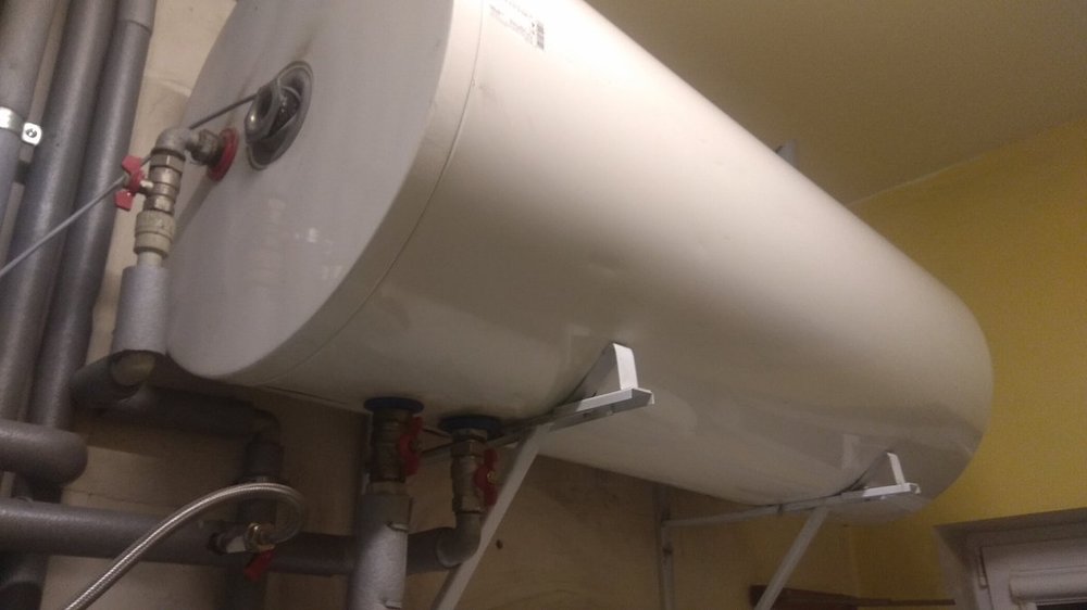

Jeszcze mam takie pytanie czy czujnik cwu jest w dobrym miejscu bojler galmet. Nie bylo izolacji piankowej od poczatku
Dalbym na to kocke styrenowa,lub futro z kota i odczyt bedzie 100%.
Izolacja piankowa zapewne jest pod tą blachą "dekoracyjną" Czujnik jest w złym miejscu,
Jesli to miejsce jest do grzalki elektrycznej,jest do tej dziury ok,tylko usczelnic i ocieplic.

Tak jak napisałeś, jest to miejsce na grzałkę elektryczną. Oczywiście można tam jakoś zmyślnie wsadzić czujnik CWU, ale ta temperatura będzie się miała nijak do temperatury na wyjściu ciepłej wody. Dla mnie, jeśli producent nie przewidział w bojlerze miejsca na kapilarę dla czujnika CWU, hydraulik na wyjściu ciepłej wody powinien wstawić trójnik, a w nim "pochwa" (jak zwał tak zwał) na czujnik i wyjście ciepłej wody. A właściwie temat jest na https://forum.info-ogrzewanie.pl/forum/1-instalacje-co-i-cwu/
Ale jak dasz czujnik na samej górze takiego poziomego bojlera to nie będzie Ci nagrzewać wody w zbiorniku. Zagrzeje trochę u góry i wyłączy pompę CWU. Według moich obserwacji najlepiej umieścić czujnik w połowie wysokości takiego poziomego zasobnika. Ja mam tak zrobione i działa to bardzo dobrze. Nie mam fabrycznego miejsca na czujnik,więc został wciśnięty pomiędzy izolacje a metalowy płaszcz zbiornika.
