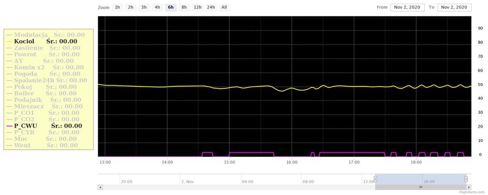

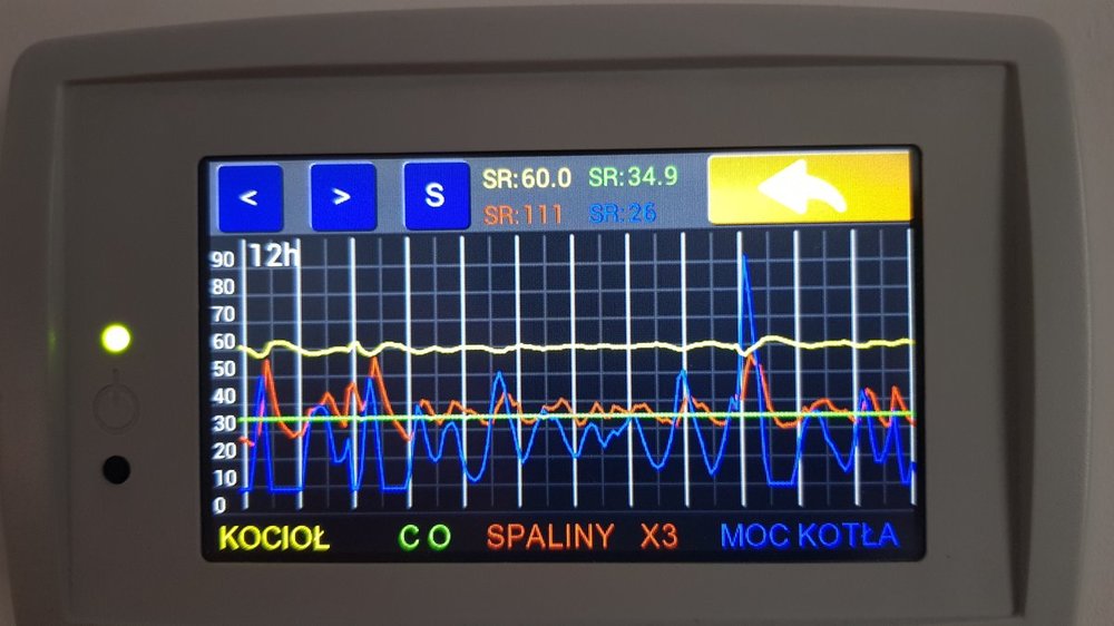

Uzyskanie takiego wykresu na dmuchawie wpa120 nie było trudne natomiast na wpa117 już tak....nie jestem w stanie ustawić kotła tak by nie przebijał zadanej...jakieś rady
Co roku te same problemy :)
Jeżeli w domu jest ciepło  a na dworze  +10, nawet w nocy jest ciepło to nie ma odbioru ciepła z instalacji. W takim przypadku sterownik ma prawo przebić temp.zadaną lub wejść w czuwanie.
Poczekajcie aż będzie  chłodniej. Z drugiej strony przy spalaniu na poziomie kilku kilogramów  na dobę nie śpieszno  mi do mrozów.
@manx Przebicia i spadki zadanej wynikają z nagłej zmiany wartości przepływu wody przez kocioł, np. włączenie pompy, otwarcie się głowicy lub obiegu grzewczego powoduje szybki spadek temp. na kotle. Gdy kocioł rozpocznie uzupełnianie mocy, aby osiągnąć zadaną to z kolei następuje zamknięcie obwodu, głowicy lub wyłącznie pompy i w efekcie przekroczenia zadanej, bo kocioł nie ma gdzie odprowadzić wytworzonej mocy.
Gdy jest spokój w przepływach przez kocioł, to temperatura oscyluje łagodnie wokół zadanej.
Edytowane przez Jockey
Panowie ja to wszystko wiem mi bardziej chodzi o to że przy wpa120 pare korekt i wykres fajny...gdy dam wpa117 już tak nie ma....więc osbiór ciepła nie ma tu znaczenia
Wykres, który zaprezentowałeś mówi, że nagły odbiór ciepła lub jego brak jednak ma znaczenie...
Innych danych nie znam, więc wypowiadam się na pdst. tego co widzę.
Znaczący odbiór ciepła to cwu i widać to na wykresie....zmienie jutro dmuchawę na wpa117 i nie zmieniając dynamiki czy nawet podawania w auto i dopasowując wiatry nie uzyskam takiego wykresu....zdaję sobie z tego sprawę że to są dwie różne dmuchawy o innej charakterystyce....może przy ustawieniu wpa117 popełniam gdzieś błąd np w skali

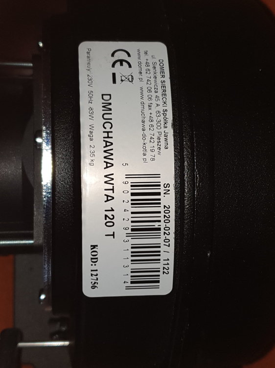

Nie wiem dlaczego używasz dmuchaw dedykowanych do kotłów zasypowych, mialowych, ale sam widzisz na której lepiej pracuje. 40W z WPa powinna mieć kondensator 1uF...
@manxTylko że to jest porównanie dmuchawy 80W vs 34W. Ciekawe która da większy ciąg i bardziej rozgrzeje węgielki?
Dokładnie 0,68uF https://mplusm.com.pl/wpa-117.html

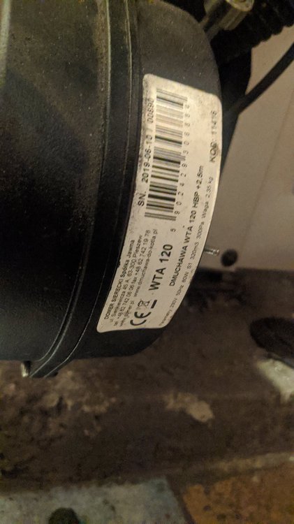

A ma ktoś z was taka dmuchawę? 80w, 320 M3/h.
Edytowane przez przemo79
Mam, bardzo fajny sprzęt, ale z innym sterownikiem. U mnie startuje praktycznie od 1%, normalnie pracuje w zakresie 14-17% w tej chwili.
A jak ją ustawić z skpz02?
Nie pomogę - mam defro, a tam po prostu włacza sie rozpal i sezon spokoju.
