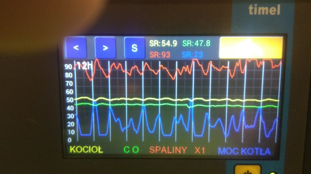

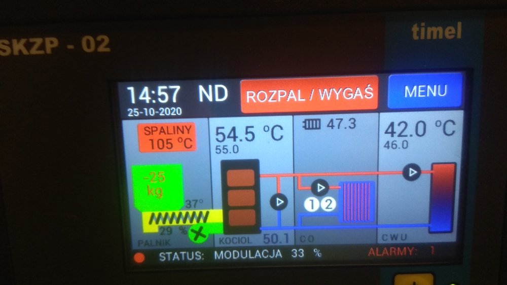

Ten wykres mówi tylko tyle że odbiór był na stałym poziomie:) ładnie siwo , też tak chcę więc do kotłowni idę:)

@bercus nawet nie spróbuje iść tą droga :) u mnie dwie szklanki cieplej wody pobiore z baniaka A ster już krzyczy grzac/gonić/grzać -więcej mocy !!!

@mirekcafa skąd masz ten wykres? tst to temperatura powierzchni kotła, czy wody na powrocie  w kotle?
Masz rację, dlatego w tym wątku "apelujemy" piszemy aby na powrocie kotła trzymać minimum 50 °C. Przez podnoszenie temp. na kotle, przez stosowanie zaworu xD, sprzęgła i innych modyfikacji. Najważniejsze temp. powrotu, nie za zaworem ale na powrocie, przy kotle >=50°C
HarryH: jest to temperatura powierzchni metalu w miejscu, w którym stykają się ze spalinami, spaliny w tej temperaturze są bardzo agresywne.
oznacza to, że przy temperaturze wody 60 stopni. metalowa powierzchnia ma co najmniej 60 stopni i nie ma agresji
ja mam powrot 60 stopni
tsp to temperatura spalin.
Wykres przedstawia zależność korozji niskotemperaturowej od temperatury spalin, więc @Oldek utrzymanie temperatury powrotu >=50°C nie zapobiegnie wystąpieniu korozji niskotemperaturowej bezpośrednio w samym kotle jeżeli masz zbyt niską temperaturę spalin.

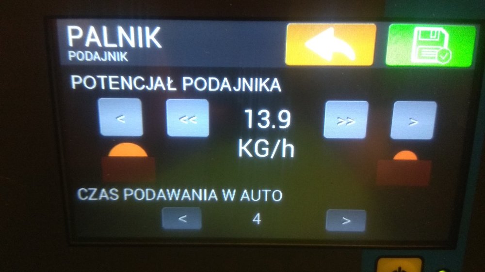

Taki o to wykresik mozna jeszcze jakos obnizyc temp spalin oraz wyliczanie wegla nie moge dojsc do ladu. Wyliczalem wegiel poprzez przesypywanie przez 10min wyszlo 13,8. Z tego drugiego wzoru czy mozna tak wyliczyc. Wsypalem 100kg on mi spala sie zalozmy ze dojdzie do - 45kg bo w zasobniku jeszcze 20kg jest. I jakbym policzyl potencjal podajnika 13.9 x 100kg podzielic przez to co spalil czyli w tym przypadku 145kg, wyjdzie mi potencjal 9,77kg
Zrob znak poziomu na dole w zasobniku i potym wsypaj,lub od slimaka do slimaka.Kiedy liczas potencjal z spalonych 80 kg to jest inne....13,9x80:125=8,9  :-)
