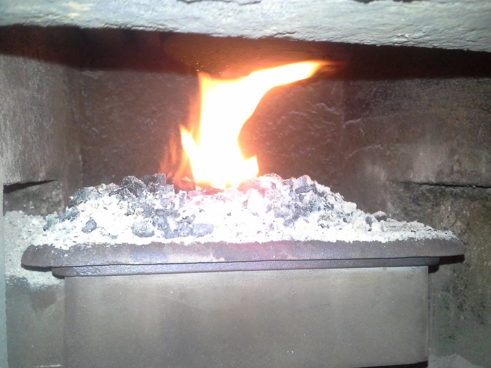

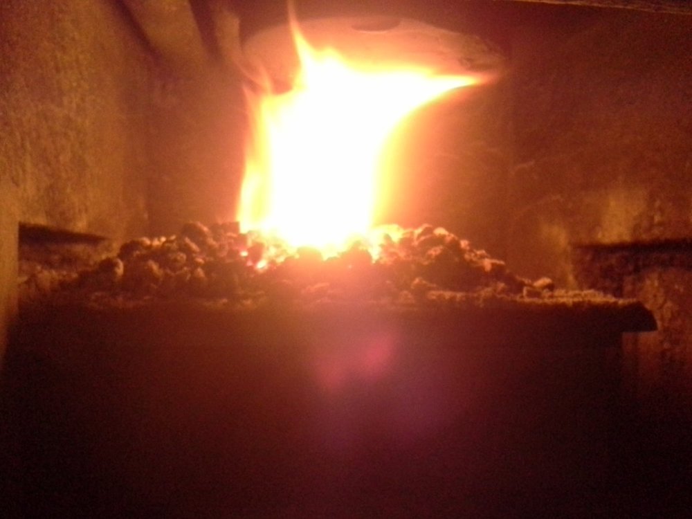

Od dzisiaj przeszedłem w pid , ale wydaje mi się ze mam nie poprawny kopczyk oraz widzę nie dopalony ekogroszek.prosze o ocenę20201018_202938.thumb.jpg.b0163c5c8cf26551fa895750eee37361.jpg20201018_202930.thumb.jpg.930f8e2d2903dc878fc560ca58ef730e.jpg
kocioł kawah 30kw, palnik ekoenergia 25kw , dmuchawa wpa06, groszek kgm gold,wydajnośc podajnika 17.5kg , obecnie kalorycznosc ustawiona na 30mj .
zwiększyć kaloryczność paliwa oraz dodać powietrza?
obecnie wentylator :  2-29%
powietrze : 15-90%
dodmuch:  6
opoznienie : 25
Edytowane przez glibo
dodanie informacji o powietrzu
Steruj tylko powietrze.

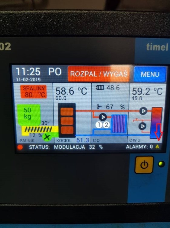

co oznacza litera „A” na wyświetlaczu?
A jak Alarm , przydałoby się czasem zajrzeć do instrukcji
Nie, uprawnienia Admina, tryb instalatora
Edytowane przez Oldek
nie jest to opisane w instrukcji
oldek ma rację - próbowałem
No fakt , mój błąd .
Pytanie do kol Pieklorz , jakie jest twoje zdanie na temat analizatora spalin BCA-02 eco ? Jakieś sugestie do parametrów dla 30% i 100% mocy ? Warto podłączyć czujnik temp spalin ?
12 minut temu, Pieklorz napisał:
Literka A w dolnym rogu oznacza aktywny tryb instalatora
I tryb Instalatora jest aktywny 1/2 h. Jeśli nie jestem w błędzie :)
