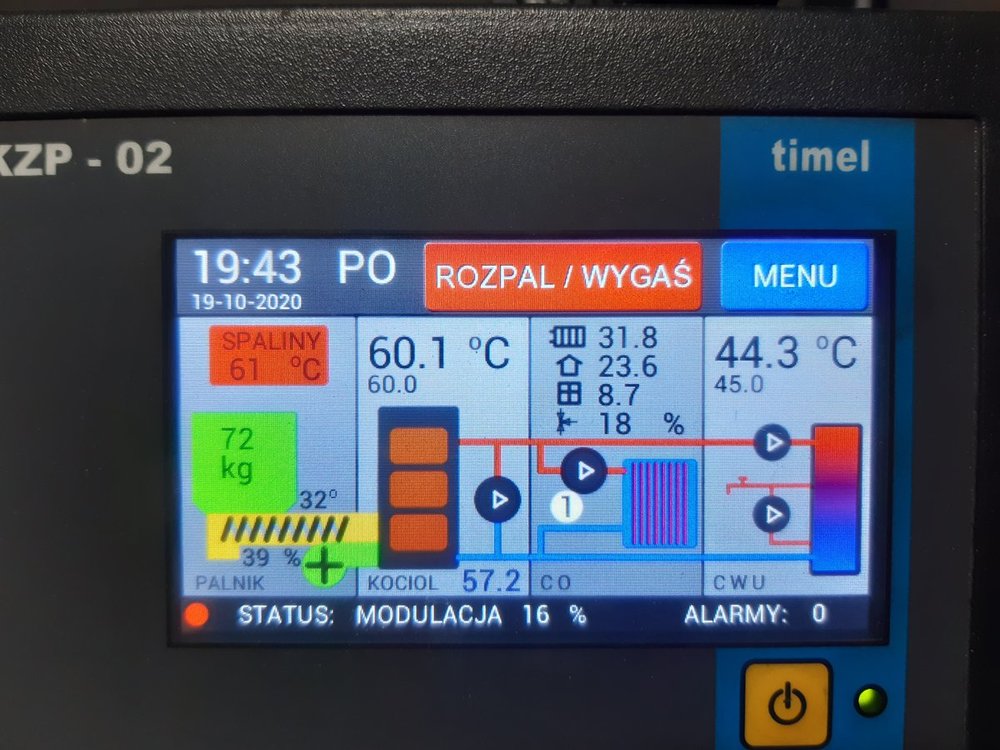

Cześć,
Mam kocioł SKAMP-PV 20kW i sterownik SKZP-02 kupione w zeszłym roku. W tym roku mam problem z prawidłowym wskazaniem ilości ekogroszku w podajniku. Pokazuje mi, że zostało 10kg, a tam pół podajnika. Spalanie jak na tą pogodę też wysokie pokazuje, bo koło 17-19kg.
Co może być przyczyną? Kaloryczność ustawiona na 26MJ.

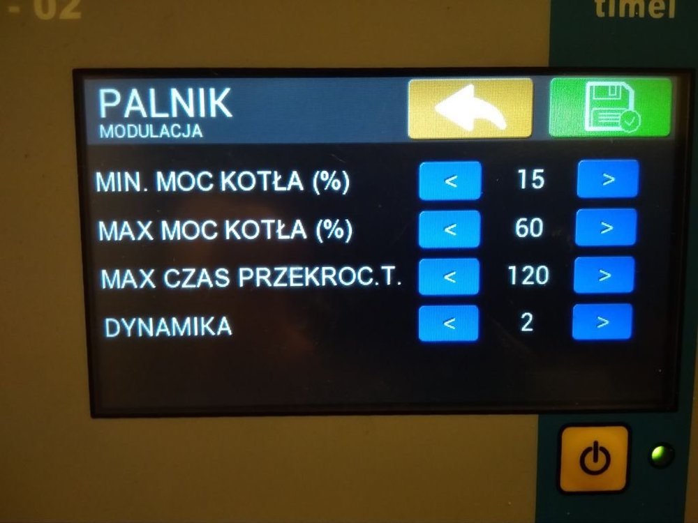

U mnie nadal problem z przebijaniem temperatury na piecu. Modulacją zszedłem do 15-60%. Wentylator mam 80W ustawiony na zakres 6-25, powietrze 23-90.  Grzejniki z zaworami termostatycznymi cały czas odkręcone. Spalanie cały czas w okolicach 10kg, w kotle w miarę siwo, miska nie jest osmolona.
Bardzo Ci faluje tu . Pytanie czemu . Co steruje woda , jaka pompka jaki bieg . Czy jest jakis zawór ileś drogowy .
Kolejny wpis w którym widze minimalna modulacja 15% to jakas moda na tą zime czy inny pieron .
Edytowane przez FAFAŁ

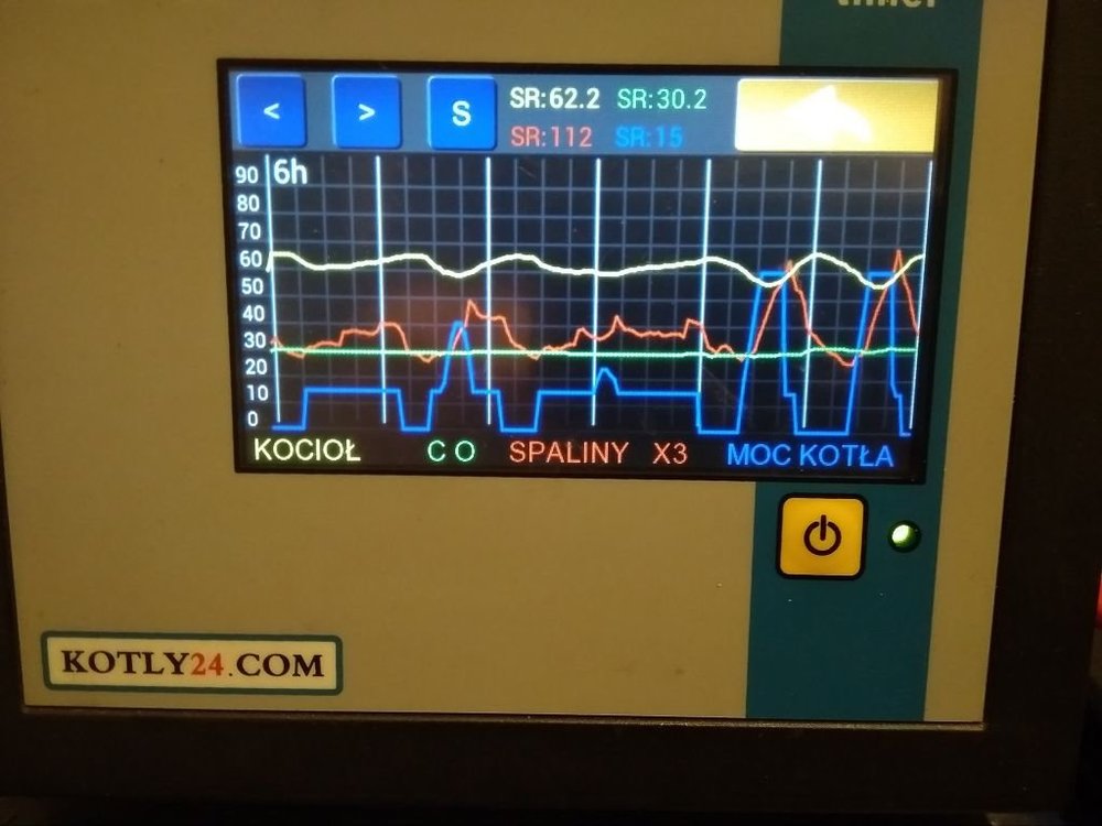

Jest cos zle w podstawowym ustawieniu.Na mocy 15% widac za godzine wzrast spalin do 120° Zdejcja numerek nie pomoga,liepiej jak wyglada palnik przy jakej mocy.
Nadal przedmuchy,dodmuchy...groch na sciane nie trzyma.
Edytowane przez bercus

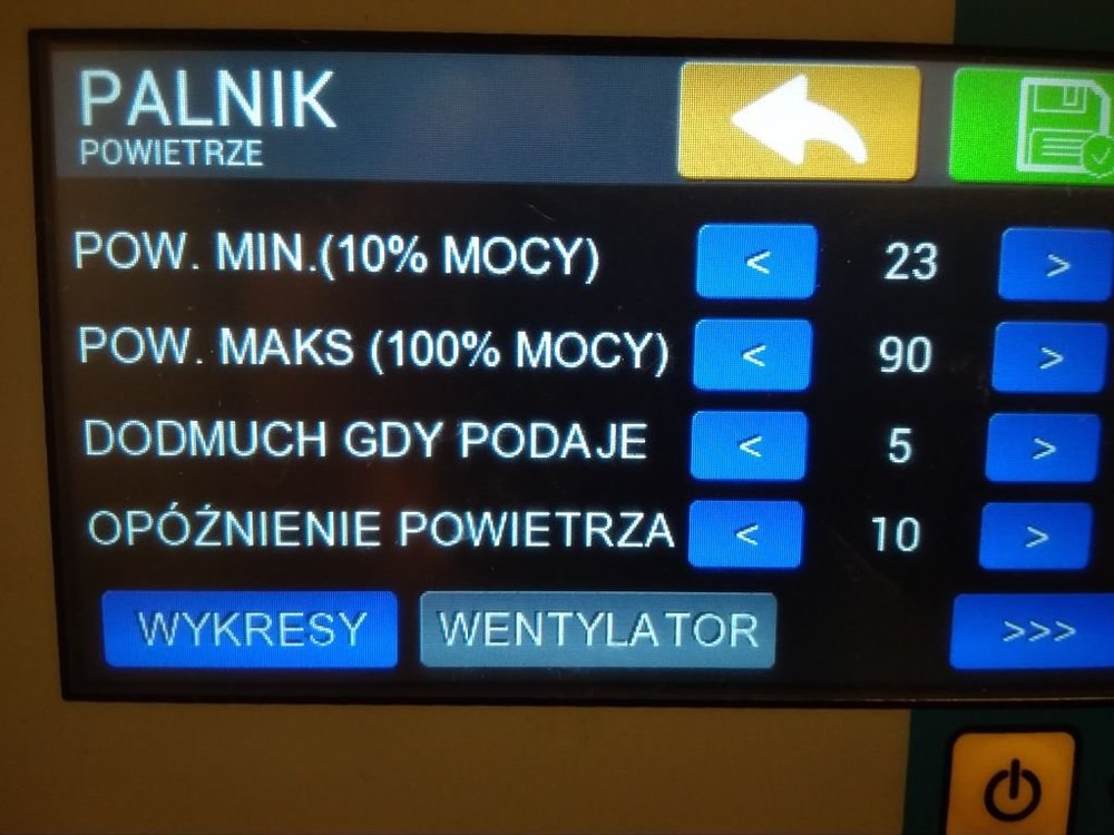

Modulacja niżej np 10% w min a maks 100%.Dobrze ustawiony kocioł nie potrzebuje kagańca w chłodne dni i to nie jest przyczyną przebijania kotła.Do dmuch wyłącz na 0 a opóżnienie powietrza daj na 30 bo 10 to nic praktycznie nie daje.Czas przekroczenia na 600 , a spaliny w zakładce 190*.Mam jeszcze z kotła 25 kw na 16 kw i modulacje na 10%.Nie wiem jak Ty masz.Trzeba moc kotła zejść z znamionowej  i dobrać modulacje te 10% w min np.Masz za dużo groszku i przebija.Przerabiałem to więc tak piszę ,a inni koledzy mogą mieć inne zdanie.Poniżej zdjęcia jak to teraz wygląda.Temperatura zadana 60* i cały czas moduluje w tej okolicy .Po załadowaniu cwu spokojnie schodzi w modulacji i trzyma nie przebija.Ważne też są przepływy pompa powrotu jest u mnie na AUTO oraz Co również.Cwu pompka na 1-ce .Małe korekty na 20,30,50 i 70% mocy powietrza.Walczyłem z ustawieniami i wywalczyłem to co poniżej.W kotle siwo i czysto .Popiołu tyle co nic ze Lwa.

Oczywiście ma zawór 4D oraz dodatkowo 3D na podłogówkę. Pompki aktualnie ustawione tak, na grzejniki energooszczędna w trybie 2, CWU zwykła na 2 biegu i na powrocie enerooszczędna na 1 biegu. Chciałbym wymienić pompę CWU na energooszczędną, tzn dać te z grzejników do CWU, a na grzejniki dokupić np. Grundfosa. Kocioł mam 16KW Cichewicza. Wentylator otwarty na maxa, dźwigienka z obciążnikiem zablokowana.
Mam zejść z modulacją do 10%, czyli w moim przypadku 1,6KW?
Edytowane przez szneider
Możesz poswolic mu się dalej kisic .
Schodź powoli z mocą min , np daj teraz 13% i poczekaj z dwa dni , jeżeli dalej będzie spalać się poprawnie to jeszcze o jeden % w dół , i tak do 10% , to czy będzie się poprawnie palić zależy od kombinacji palnik/węgiel/ powietrze , może być tak ze np już na 12% będzie kopcić wtedy podnieść o ten 1 % i iść cieszyć się życiem .
Po co mu szybanie z moca,kiedy widac taniec spalin na mocy stalej.Nawet na wykresie x3.
1) Potencjal
2) Ustawienie powietrza przynajmniej do malej mocy - na kilka godzin torturowac kociol na min.mocy i dosterowac wyjscowe ustawienie.I wylaczac pomocne dodmuchanie !!
Witam ile watową masz dmuchawę i podaj korekty na 20,30,50 i 70% mocy powietrza.

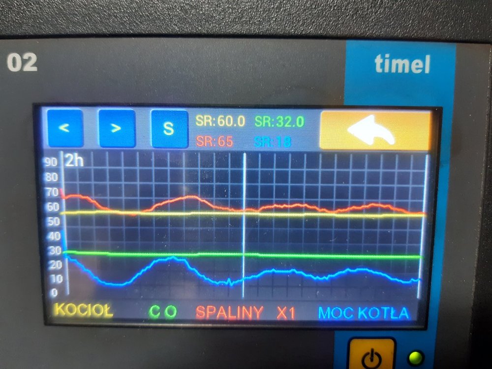

Bardzo ładny wykres. U mnie też z Sobianek Lew na wiosnę było podobnie, tj jakieś 3%popiolu i byłem z tego bardzo zadowolony.
Jeszcze z tydzień czasu albo ciut więcej będę palił Tauron różowy a później wejdzie Jaret Plus i zobaczę, co wówczas analizator powie...
Może niebawem jeszcze inny opał testowo ze 3worki wrzucę.
DK321.Dmuchawa to WPA-117 34w.Korekty na pewno Ci się nie przydadzą.Trzeba indywidualnie dobrać i obserwować po godzinie chociaż na każdej korekcie.Na dodatek mam jeszcze ustawiony w powietrzu WENTYLATOR to jeszcze inaczej korekty wyjdą.                 szneider. Tak tj 1.6 kw w min 10% z 16 kw kocioł.Tak jak koledzy wyżej pisali może Ci nie wydać takie min. modulacji .Musisz sam dojść do tego na ile twój palnik jest wstanie utrzymać moc minimalną.                                                                                                                  Pieklorz. Dzięki.Za nim taki wykres wyszedł to musiałem trochę posiedzieć  tu na forum i przy kotle.Lew - dosłownie nie ma mocnych na popiół i spalanie.
