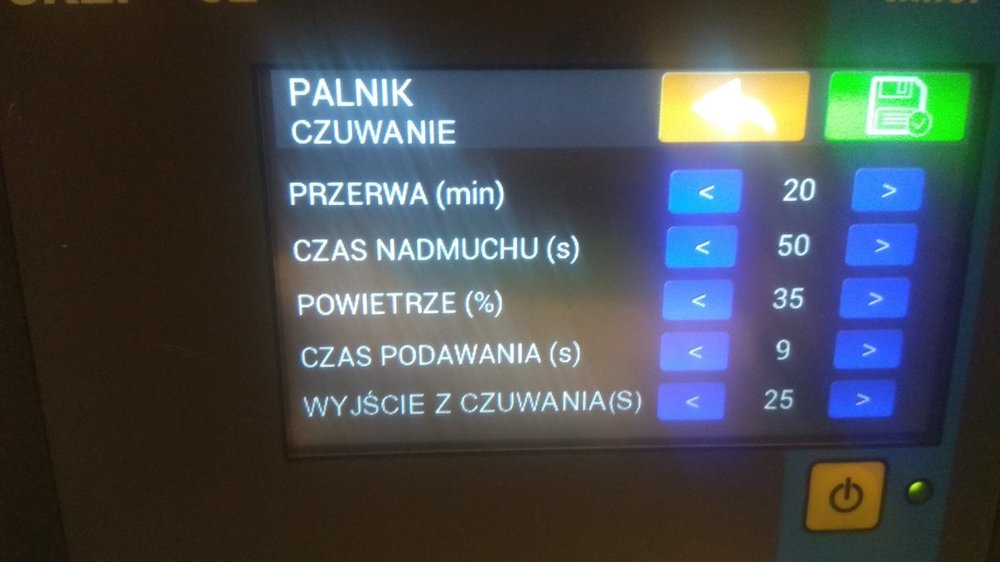

20 godzin temu, shaft7 napisał:

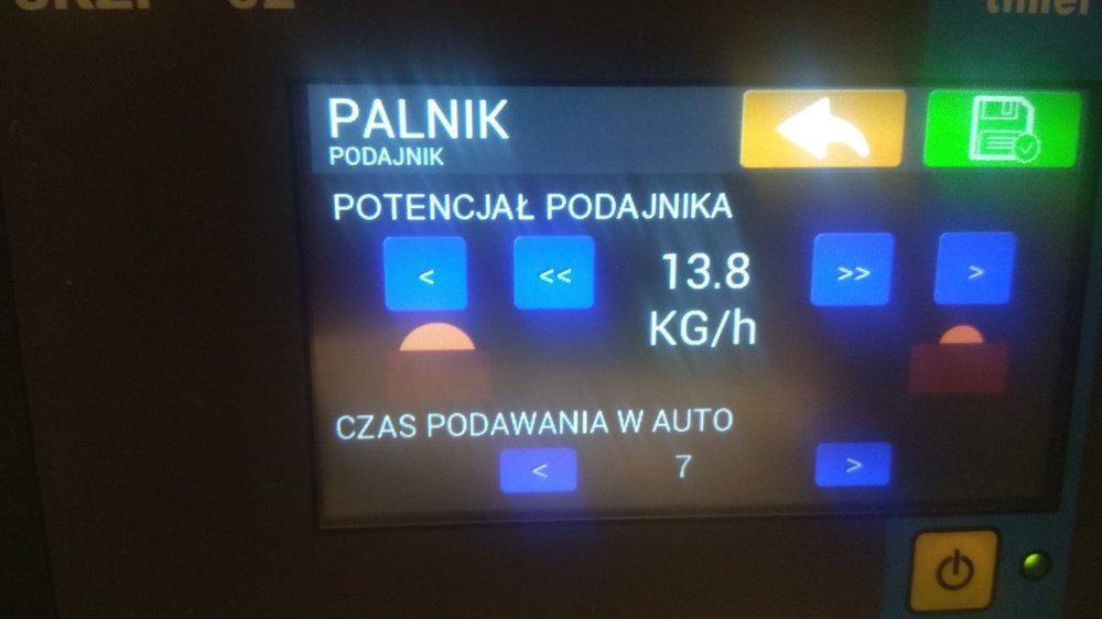

W podtrzymaniu bo nowa dawka węgla co 5 minut to dużo za dużo , tu jest problem

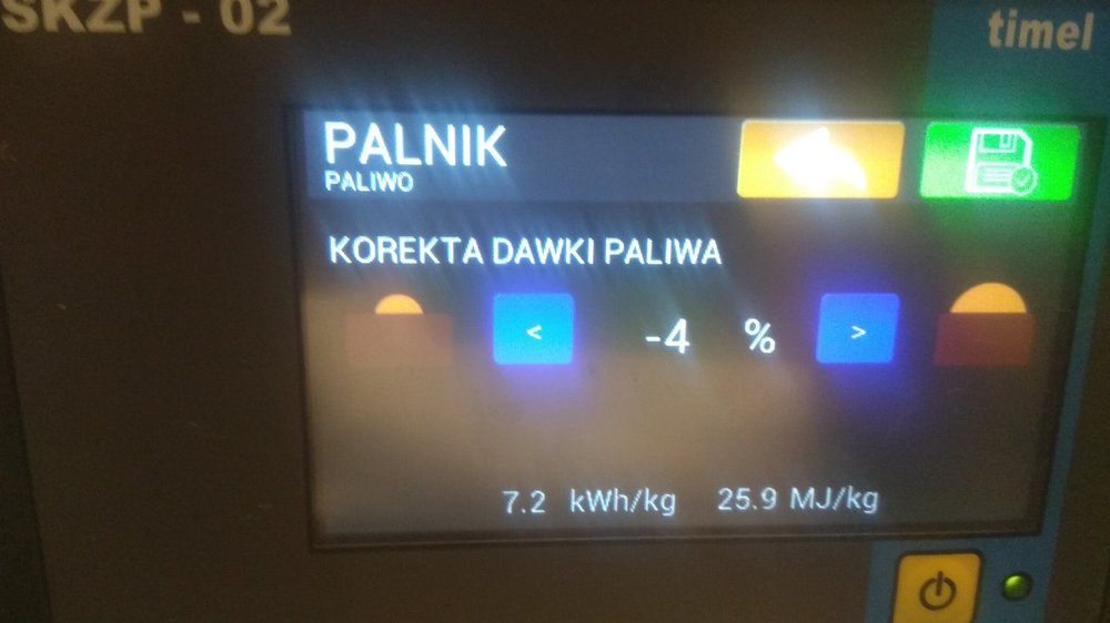

W zasadzie to znam z własnego doświadczenia 3 przyczyny wygaśnięcia. Jedna z nich była na początku tego sezonu, bo zmieniłem węgiel. Wygasł mi właśnie po 3 dniach bezproblemowego działania. Rozwiązaniem było zwiększenie czasu podawania w podtrzymaniu. Zakładam że przesyp i kaloryczność masz prawidłowo ustawione.
  • za mało węgla i nie ma się co palić. To może wystąpić gdy węgiel łatwo się spala. Zwiększyć czas podawania w podtrzymaniu. Najbardziej prawdopodobne, bo masz bardzo mały potencjał podajnika.
  • za dużo węgla po prostu wypycha żar - zmniejszyć czas podawania i podobnie jak w pierwszym przypadku codziennie sprawdzaj ile węgla masz w palniku (to jest mało prawdopodobne bo raczej byś to zauważył)
  • dmuchanie w zbyt dużych odstępach czasowych, szczególnie przy mocnych węglach, gdzie trzeba porządnie dmuchnąć by się żarzył. Zwiększ częstotliwość dodmuchu.

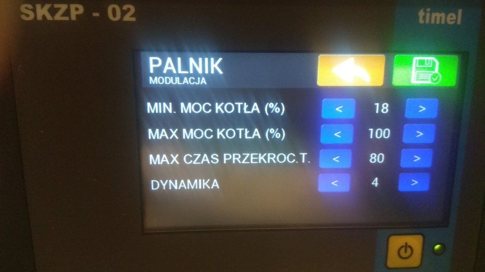

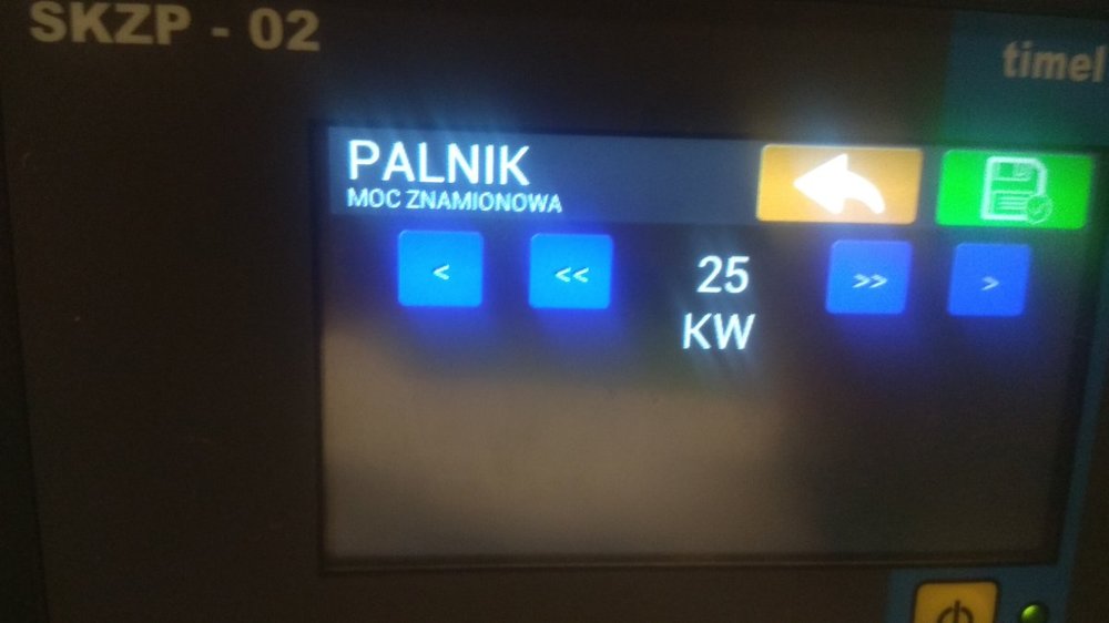

Wczoraj rozpaliłem i ustawiłem min modulacje na 30. Nie chciał wejśc długo w tryb czuwania, a rano jak wstałem to był alarm zanik płomienia ale już nie przesypal mi węgla jak dotychczas.
Eko groszek mam sztygar 26-28 ale ustawiłem kaloryczność na 25,4 bo wydawało mi się, ze mało paliwa podaje i żar jest jakby w głębi palnika.
A czy w kotle Malina 12 kw. , nie siedzi palnik 9 kw ?
Tak tam jest ten najmniejszy palnik 9kw
Zmieniłbym moc na prawidłową, i modulacją zjechał na 10%.  Nie powinien się wtedy odstawiać.
Edit: dzisiaj zgasł bo śruba strzeliła...
a coś w związku z tym, ze tam jest ten mały palnik?
Nie prawidłowa informacja dla sterownika. W sensie, wpisz mu 9 kw. a będzie miał świadomość, jaką mocą dysponuje.

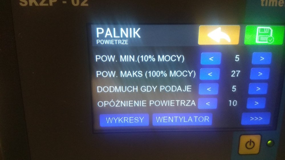

Panowie jakie bazowe nastawy powietrza dla softu 3.5 i dmuchawy 80w?  Palę grochem ogień ultra.
3.5 ? Oficjalny najnowszy to 2.37 chyba ze coś przespałem
2.35 oczywiście:)
Kaloryczny groch, wentylator 5-25, powietrze 10 - 70/90. Ja bym w te numerki strzelał, ale ustawień wentylatora bym nie ruszał 5-25.
Ustawione, zobaczymy:)

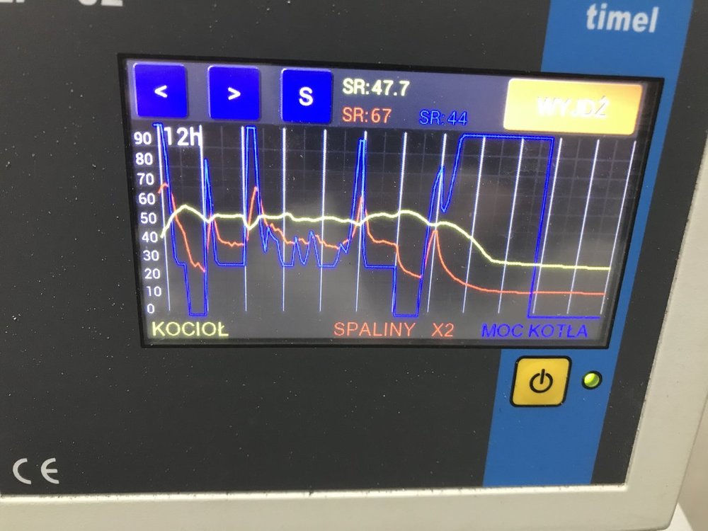

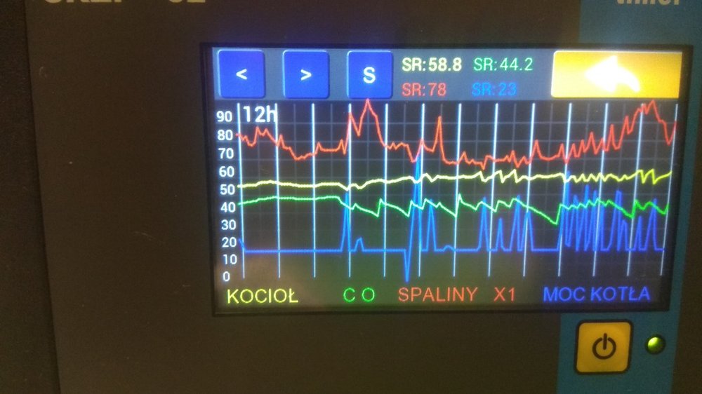

Panowie jak ustawic  by nie skakala modulacjaspacer.png, jak uspokoic te wykresy i czy sa ok?
Edytowane przez wilk30
Dążąc do tego by pompy pracowaly cały czas , czego dowodem są patrząc od lewej niemal trzy godziny
Pompa kotlowa chodzi caly czas i raz udalo sie wejsc w tryb czuwania 65st ale po ok 5min nastapil nagly spadek do bodajze 59st.. Cwu mialo wczesniej osiagnieta temp i pompa nie pracowala.
