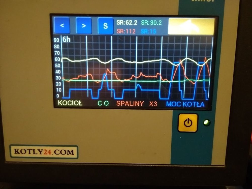

To teraz już zgłupiałem odnośnie tej mocy minimalnej. Jeden pisze, że 5% mocy kotła to za mało, drugi ma tak ustawione i jest ok, inny każe podnieść moc minimalną żeby się nie kisiło w piecu. Nie ważne jak ustawię 5 czy 15% to i tak kocioł się odstawia ciągle w podtrzymanie i przebija temp. nawet do 70 stopni. Aktualnie zmieniłem ustawienie pompy na grzejniki w tryb auto, pompa na powrocie na pierwszym biegu, wyłączyłem dodmuch powietrza. Dmuchawa 80W ustawiona na zakres 6-26, powietrze 25-80%. dalej to wszystko skacze i kocioł ciągle się odstawia, CWU mam na 50 stopni, na grzejniki idzie 32 stopnie. Instalację przerabiałem sam, zmieniłem zasilanie podłogówki, wpiąłem się za zaworem 4D, zmieniłem powrót podłogówki bo szedł bezpośrednio do pieca, teraz łączy się z powrotem z grzejników i w chodzi do zaworu 4D. Zamontowałem pompę na powrocie wraz z zaworem zwrotnym oraz zawór zwrotny za pompą na grzejniki.  Problemy zaczęły się właśnie po tych przeróbkach pomimo, że wszystko zrobione zgodnie z podpowiedziami z forum. Wcześniej nie było pompy na powrocie, temperaturę na powrocie podbijała pompa CWU, ale nie było takich cyrków z odstawianiem kotła. Sam już nie wiem co mam jeszcze z tym zrobić.
Wykres po ok. 7 godz. rano wyglądał tak. Zmieniona moc na 15% czyli 2,4KW, wyłączony dodmuch,, opóźnienie powietrza 30, pompa w trybie auto.

Wszystko przeanalizuj na spokojnie.
Co z tego że się odstawia? Jeżeli nie ma z niego odbioru energii (produkuje jej za dużo) to musi. Trzeba tylko sprawdzić dlaczego. Minimalna modulacja na 15% to ewidentnie za dużo, widać przecież, że przy tym ustawieniu temperatura na piecu rośnie. Spokojnie zmniejsz, tylko dobierz tutaj powietrze tak by ci się sadza  nie tworzyła.  Nie wiem czy to 25% powietrza na minimum to nie za dużo. I jedna uwaga. Absolutnie nie bierz pod uwagę parametrów innych forumowiczów. Chyba że ktoś ma identyczny piec jak twój.
Jeżeli chcesz sprawdzić czy ci się temperatury ustabilizują, to puść więcej na ogrzewanie. Trochę się ugrzejesz, ale przynajmniej dowiesz się czy sterowanie działa.
Dlaczego zablokowałeś klapkę wentylatora? Czy ty czasem nie używasz teraz jakiegoś supermocnego węgla, takiego z 29MJ? Bo ok 30 min z czuwania na rozpoczęcie dogrzewania to trochę dużo, a taką właściwość one mają. Zobacz też ile masz węgla na retorcie. Może jest go tam po prostu za dużo? Sprawdź też jak masz ustawioną dynamikę?
Zakładam, że masz osobny zawór sterujący temperaturą na podłogówkę a nie wspólny z grzejnikami. 32C na grzejnikach to trochę mało.
Na wykresie widać średnia 62,2
Spaliny średnio lekko powyżej 100
Moc się zmienia góra, dół
O instalacji nie powiem za wiele. Każdy będzie miał inne rady. Jak przebija to jak zostało wspomniane może być za mocny opał na aktualne warunki i zapotrzebowanie. Skoro wiadomo, że idzie ileś powyżej nastawy, to ją obniz na np. 56
Powietrze minimalne przy 16Kw kotle dla mnia duže.6 i +26.Obnižal bym 26 do 5 i obserwowalem po x godzinach,czy nie przesypuje niedopal.Gonisz spaliny kotlom w komin.Tež ciežko kotlu tak stabilizowac.Sredna moc 15,ustaw min.10-na 1,6 kw mialby palnik pracowac stabilnie ok i lekko pinkniec w moc,kiedy trzeba.

Ja w tej chwili jadę na 10%, co teoretycznie przekłada się na 1,7kW. Temperatura spalin na tych 10% to ok 65 przy nastawie na CO 60. Dmuchawę @szneider ma o podobnej mocy co moja WPA120 (też z taką balansującą klapą, tylko nie jest zablokowana). Zacząłbym od obniżenia minimalnej modulacji do 10% i zmniejszenia poziomu nadmuchu na minimum. Obniżenie temperatury CO nic nie da, bo piec i tak nie zejdzie niżej z mocą.

Ustawiam nieco inaczej pod palniki SV, a jeszcze sam węgiel ma znaczenie
Obniżenie da tyle, że przebije mu na 63-4 zamiast na 70..
Ja mam z zapalarką, więc jak cieplej to najzwyczajniej w świecie dopala paliwo i się wygasza do czasu zgłoszenia zapotrzebowania na ciepło.

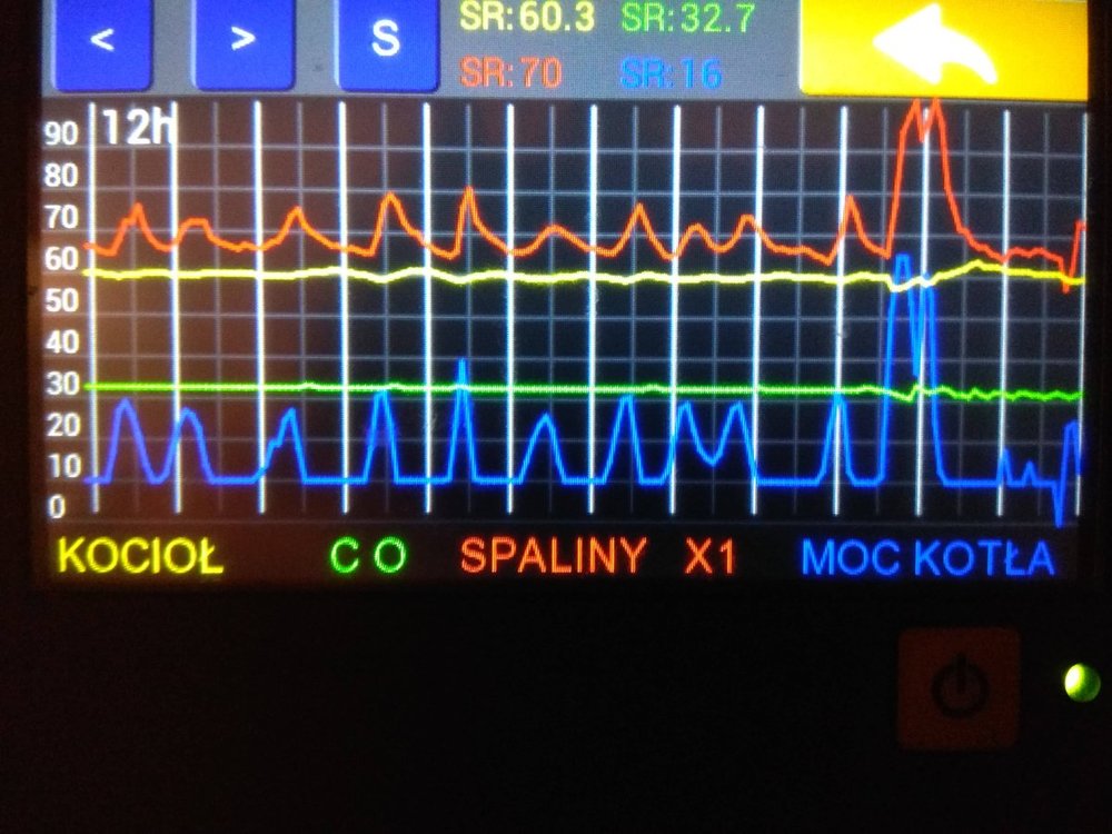

Chwale sie,nikt inny tego nie zrobi.Dmuchawa WPA 07 -34W
@bercus i to na brudnym węglu, no gratulacje za tak perfekcyjne opanowanie spalania.
bercus.Niepotrzebnie się pochwaliłeś he he.Teraz koledzy którzy mają 34W dmuchawy(kurcze ja mam też) będą próbować coś tam zmieniać bo skusi ich pewnie wykres z 12h.To skończy się częstymi wizytami w kotłowni przy sterowniku he he.Tak teraz na poważniej.Te ustawienie OPÓŻNIENIA na 75 czym jest spowodowane.Jakością węgla ? czy czymś innym.Nie widziałem takiego długiego czasu opóżnienia jeszcze.Mam do dmuch też wyłączony,ale opóżnienie na 30.
