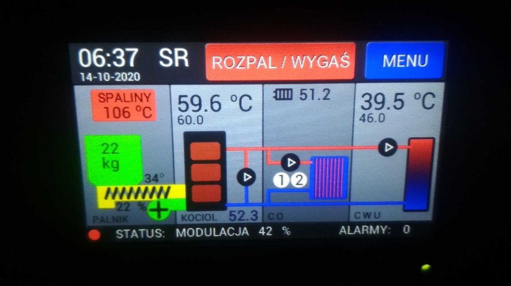

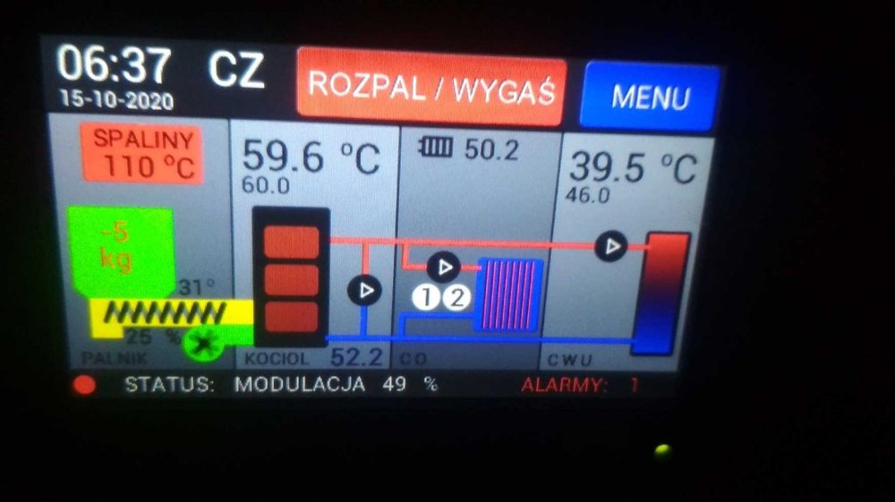

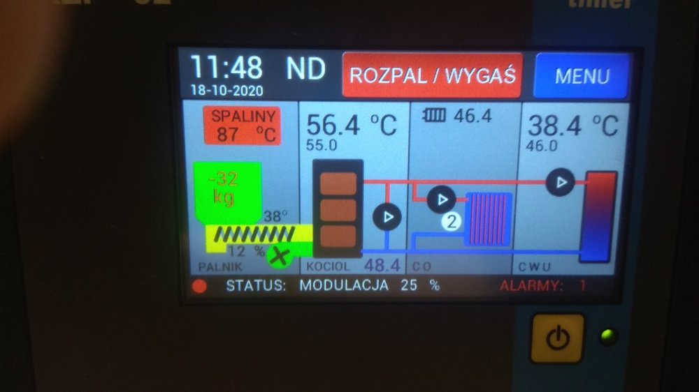

  6. Jeszcze mam takie pytanie czy czujnik cwu jest w dobrym miejscu bojler galmet. Nie bylo izolacji piankowej od poczatku

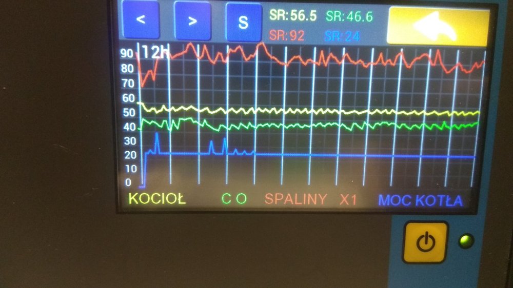

  7. Taki o to wykresik mozna jeszcze jakos obnizyc temp spalin oraz wyliczanie wegla nie moge dojsc do ladu. Wyliczalem wegiel poprzez przesypywanie przez 10min wyszlo 13,8. Z tego drugiego wzoru czy mozna tak wyliczyc. Wsypalem 100kg on mi spala sie zalozmy ze dojdzie do - 45kg bo w zasobniku jeszcze 20kg jest. I jakbym policzyl potencjal podajnika 13.9 x 100kg podzielic przez to co spalil czyli w tym przypadku 145kg, wyjdzie mi potencjal 9,77kg

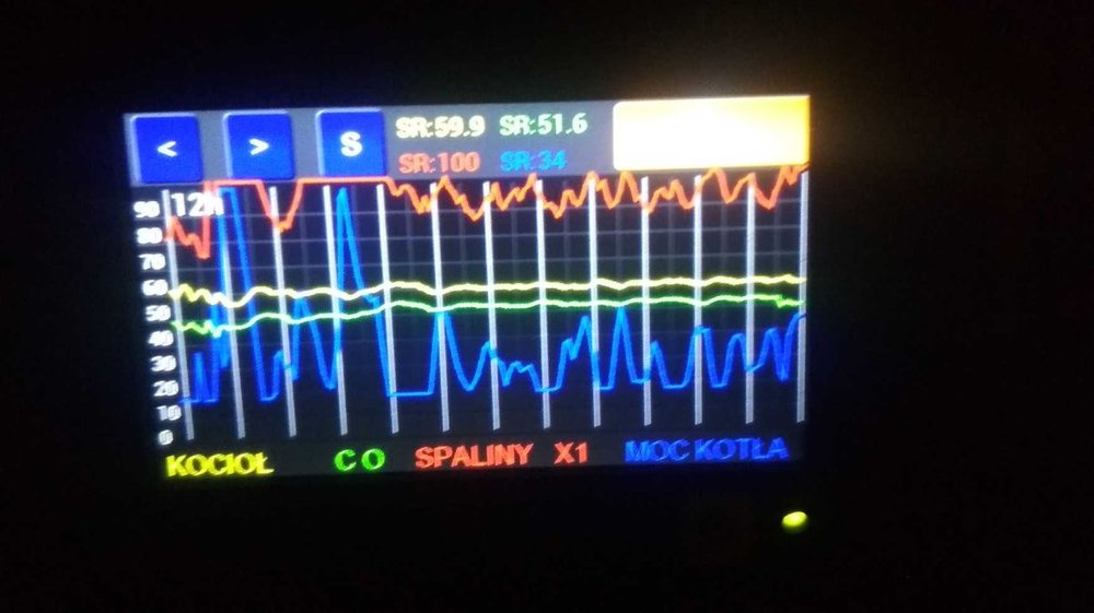

  10. Taki wykres czy to juz jest ok nadmuch min ustawilem 10, max 27. I czy temp na CO to moge tylko zmniejszyc jak posiadam mieszacz czy inne ustrojstwo, bo u mnie w instalacji nie ma mieszaczy zaworow 3d ani 4d. A w sterowniku jest ustawianie temp min max i zadanej ale to sie nijak ma do temp jaka jest na wykresie i na sterowniku

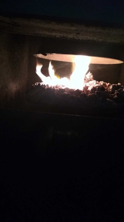

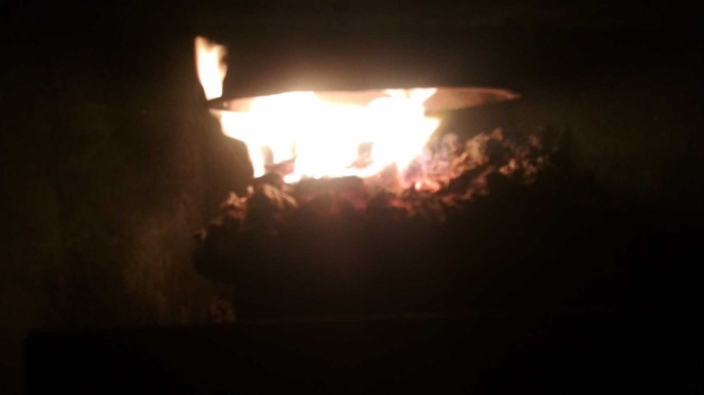

  11. Spieki sie robia ro zwiekszyc nadmuch?
  12. Tak teraz mam zdj z godziny 10.30. Obie pompy chodza non stop kotlowa i CO
