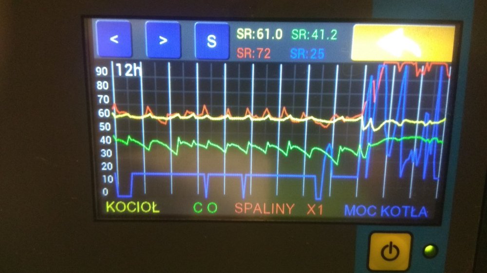

@wilk30 te schodki wskazuja na nagły wzrost temperatury . Moze spróbuj puścić C.o na,stale i do tego jakis grzejnik ze stalym przeplywem czyli bez glowicy . Dla testu mozesz sprobowac z cw czyli nie ustawiasz temperatury A tylko by pompa chodzila . Jak się coś wygladzi to bedziesz wiedział w która stronę iść. I jak chcesz zmniejsz mu minimalną modulacje niech sobie zejdzie z mocą w dół .
Tak teraz to wyglada
Edytowane przez wilk30
@wilk30 oj jest jeszcze gorzej :)
Gdzie masz czujniki ?  Zastanawia mnie temp kotla ze ona tak faluje . Do tego kotla foto 2 pokazuje 61 a powrót 42 .przy wymienniku to powinna różnica być z piec a nie dwadzieścia .
Te schodki to chyba przez załączoną ochronę powrotu
Mam wlaczona ochrone powrotu a ta roznica powrotu wzg temp pieca jest ok 5st ale temp spada bo dobija do CO. Przyklad temp pieca 60, temp powrotu 55, temp CO 37 i jak temo kotla sie zalaczy przy 63st to z powrotu dobija do CO tak do 45st. Czujnik powrotu mam za pompa kotlowa  tuz przy kotle na dole a czujnik CO za pompa CO  na rurce miedzianej owiniete sa srebrnymi tasmami
Ochrona Ci nie potrzebna przy wymienniku . Sprobuj bez tego . Musisz zapewnic jakiś stały odbiór z wymiennika . Powinno się to wyprostowac .

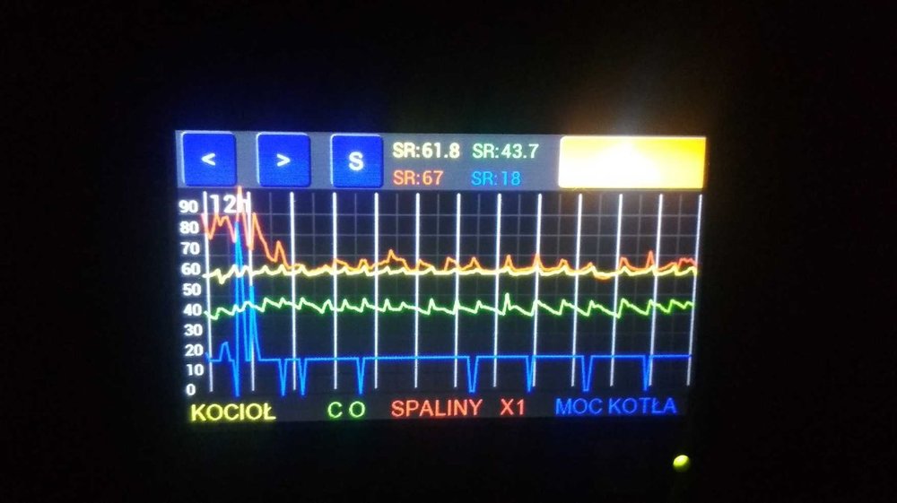

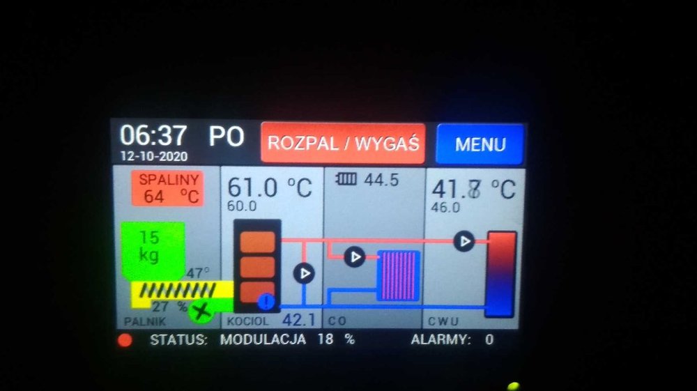

Taki wykres ostatnie 3h wlaczona pompa CO i pompa kotlowa na stale temp kotla nie mogla przekroczyc 60st i z kopczyka sie przesypywalo. Korekta paliwa - 4, podajnik 15kg i auto 6
@wilk30 i teraz jest jakaś tam praca ,może nie idealna jednak jest . Przy okazji wyszło że jest zle ustawiona dawka powietrzno-paliwowa .

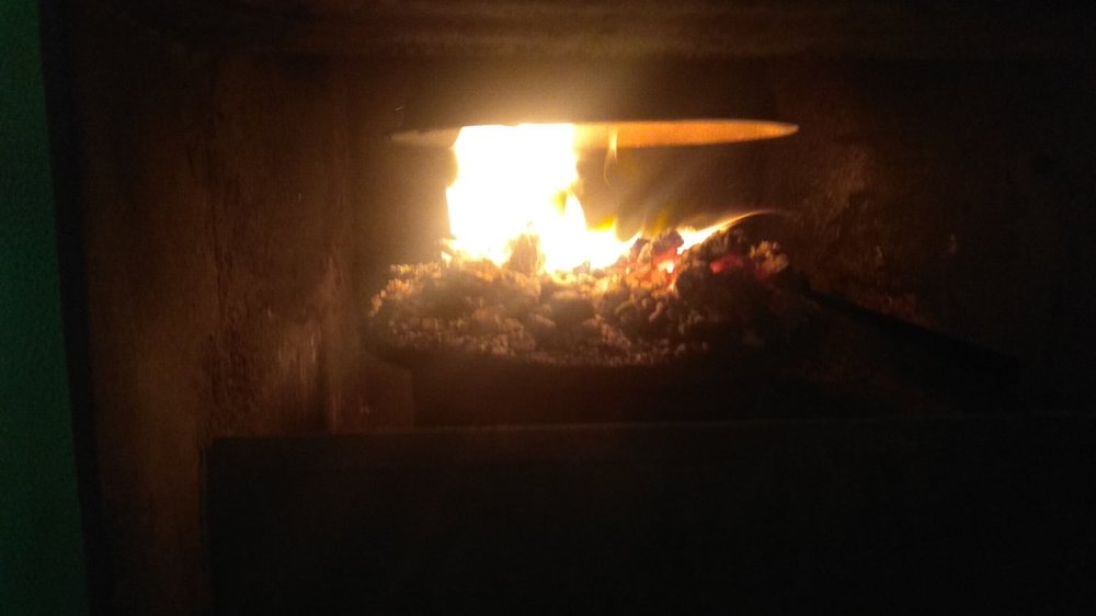

Sterownik ma modulowac i nie przekraczac zadanej . Jesli mamy odbiór ciepla które wygeneruje kociol , nie ma prawa sie odstawiac . Coś Ci się tam lipnie pali bardziej z boku , czy wszystko szczelne ?
Miseczka tez ciutke za nisko , płomień ma w niej nie zawracać . Przez to też mogą się tworzyć kalafiory .
Dalej to już trzeba ogarnac odbiór i będzie dobrze .
Miski nie moge juz wyzej wziasc dmuchawa wpa6 min ustawione na 25 max dmuchawa na 50. Tak to szczelna retorta jest. To zmniejsze dmuchawe do 8. I ustawilem by pompa co zalaczala sie przy 65st to dzieki temu nie wysypuje mi sie wegiel  a pracuje non stop pompa kotlowa

Mlo byc 15 procent min dmuchawa zmienilem na 8pr min tak dmuchawa 80w. Chodzi o to ze jak pracowaly wszystkie pompy cwu co i kotlowa to czeste byly podawania wegla i przez to duzo wegla spadlo nie spalonego. Tutaj koncowka fotki jak cwu wylaczone a co ustawilem by pompa zalaczala sie przy 63st.zdjecia Palnika zrobione o 22;44 a wykres o 22;48. Pompa co od 21.30 nie chodzila
Oj kolego Ty sie wiele musisz nauczyć odnośnie tego sterownika . Na poczatek jutuby i filmy Kamila oraz jockey'a .
Musisz ustawic tak paliwo i powietrze zeby sie dobrze wszystko spalalo. I nie ma takiej wymówki bo czesto podawal . Ster uznaje ze musi podawac częściej tj być na wyższej modulacji/ mocy , nic trudnego musi a przy tym ma dobrze to spalic . To jest sterownik z pid sam dobiera moc by zminimalizować straty ciepła . Jego funkcja polega na ciaglym paleniu i ciaglym dobieraniu mocy do zaistniałych warunków . Szarpanie nim za pomocą wyłączenia pomp jest bez sensu . W takim wypadku lepiej było by kupic prosty sterownik dwustanowy . To jest automat chociaż na początku wymaga poświęcenia czasu na dostrojenie i wprowadzenie odpowiednich parametrów :moc, ilość podawana wegla na godzine tzw przesyp , minimalne oraz maksymalne powietrze no i kaloryczność . Niby nic a jednak wiele . Dodatkowo w Twoim przypadku załączenie na stale dwóch pomp .
Ii
Licząc od prawej trzecia goodzina, ster załapał calkiem fajnie prace . Do tego masz dążyć a będzie wszystko ok i cieplo.

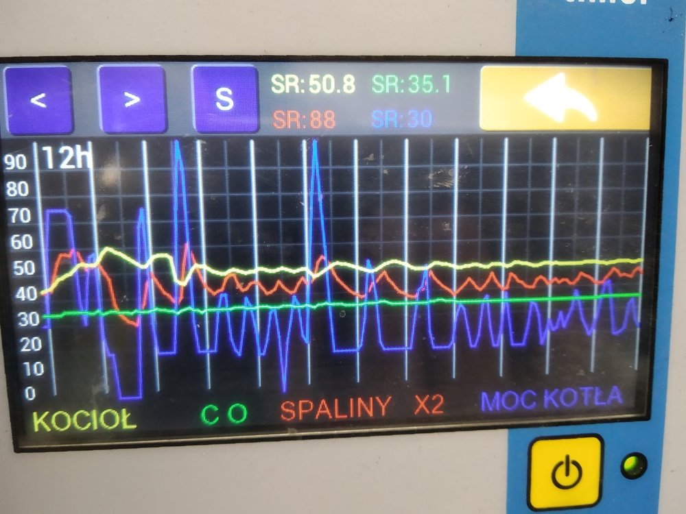

Początek wykresu to zabawy z skzp:) Od 6 godziny wyłączyłem pompę kotłowa a włączyłem na stałe cwu 200l, grzejniki bez głowic nie wszystkie otwarte, zmniejszyłem temperaturę kotła żeby nikt się nie poparzył. Trzeba czekać na zimę :)
