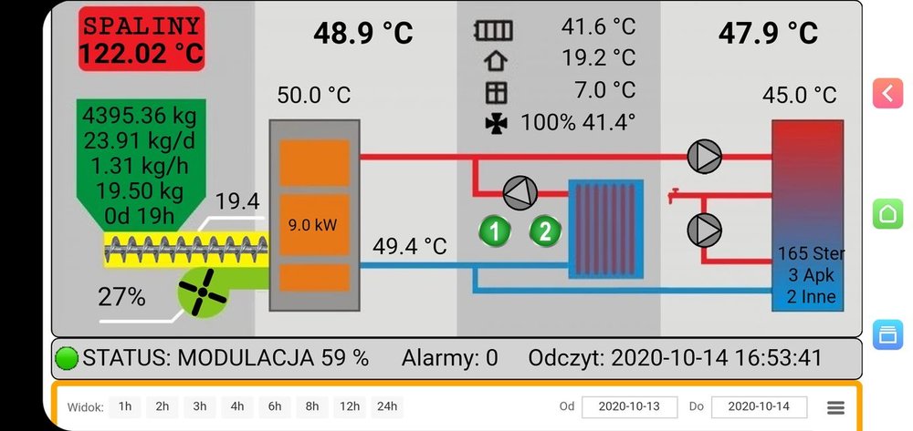

6 minut temu, bercus napisał:
Večer to vybičuju na 7 KW a vyblejsknu.Teď to jede tak do 5ti.Pálim ledvice O2.

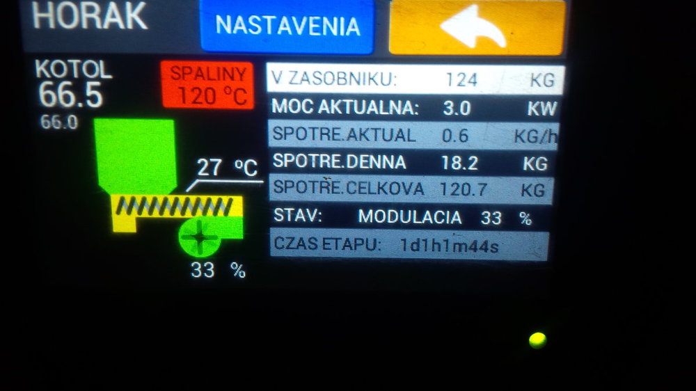

já taky Ledvice, mám Benekov c15 původní ovládání odešlo tak jsem minulý týden namontoval SKzp 02. Povedlo se mi to nastavit, zatím je to super, jen si nejsem jistý tím ventilátorem. Předtím si myslím, že to foukalo víc. Výkon kotle mám nastavený na 10 KW, až bude víc zima přidám to do plna.
@wilk30To juž jest robota pida.Kontrolowač kopczyk,može lekko dostroič powietrze dla jego stanu i OK.
@mirekcafaVýkon kotle mám nastavený na 10 KW, až bude víc zima přidám to do plna.
Lepší je nastavovat to rovnou na zimní výkon.Změnou si zase kompletně rozhodíš podávání paliva-vzduch a budeš znova na začátku.

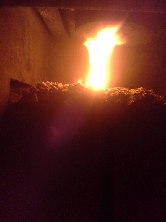

Jest stale plomien po stronie i swieci-dužo powietrza.Pogrzebal bym przy prawej stronie,jesli nie wydmucha popiol ,lub drobny opal z dziurek napowietrzajacych.
asi tak....
To by tak ale mohlo být.Do 5ti KW to moc žádný oheň neudělá.Sniž si ochranu vratky,ať to zbytečně neblázní s vykřičníkem a jestli máš mobilní rošt nad,nebo v plameni,tak ho vyndej a doporučuju jako deflektor nad plamen umístit nerez misku za pár šupů od čangů dnem nahoru.Taky spaliny 120° při tak malém výkonu jsou docela dost,až se kotel rozjede zbytečně ti bude utíkat teplo komínem.Zkus nějakej labyrint,zavirovač na spaliny,aby se trochu zdržely v kotli a měly čas předat teplo.Mám teď spaliny při 3KW 10°nad teplotou kotle.Okolo 120,když to jede do plnejch.

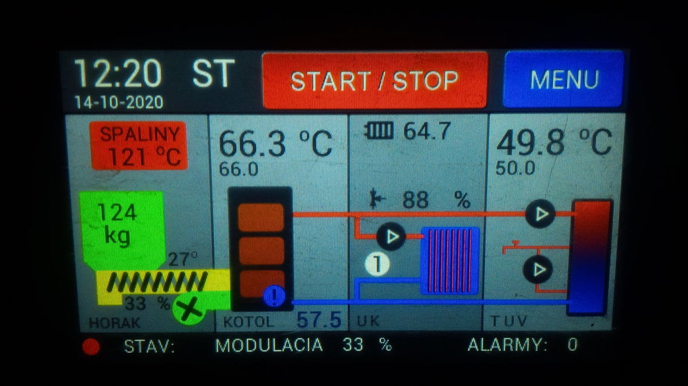

misku tam mám jen není vidět, mobilní rošt nemám, ty spaliny můžu omezit asi jen ventilátorem, jde mi o to aby to nedělalo saze když to bude mít málo vzduchu. Jinak v zimě jedu na 75-80 teplotu kotle takže si myslím že se ta vratka srovná. Vykřičník mě nebolí :)

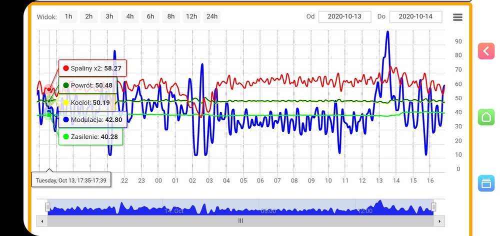

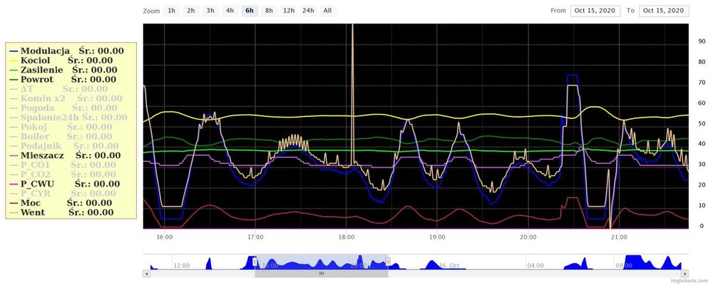

Poniżej wykres spalania u mnie, proszę o ocenę.
Piec Eko Silver 5+ 14 KW, komin 160 mm z nierdzewki około 11 m, pale peletem węglowym Varmo z JSW, zawór czworodrozny, CWU 140 l, pompa kotlowa non stop, ogólnie 3 pompy Vilo, dom do ogrzania około 200 m.
Spalanie przy minus 10 - 15 około 25 do 30 kg na dobę,  obecne temperatury spalanie około 20 do 25 kg na dobę, w domu ustawiona temperatura 21 stopni.
W podstawowym ustawieniu dmuchawy minimum tak,by dmuchawa isto ruszala z zastawienia.Max.jest odwisle tež od potrzeby kotla.Strzelam tak 35-40 .

Takie moje spostrzeżenia, czujnik podajnika nie podpięty albo wadliwy, siłownik należy pozycjonować. Osobiście bym trzymał wyżej na kotle, 60^C. Zastanawiająca mnie jest także niższa temp. na zasilaniu niż na powrocie.

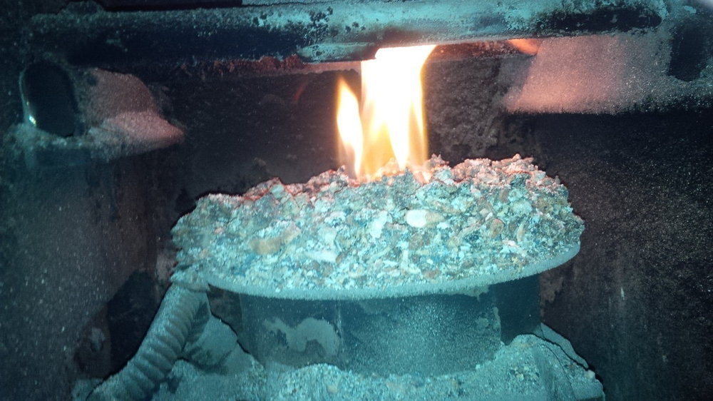

Spieki sie robia ro zwiekszyc nadmuch?
Zmniejszyć nadmuch , tylko Ty masz miseczke nisko i ona moze powodować spieki .

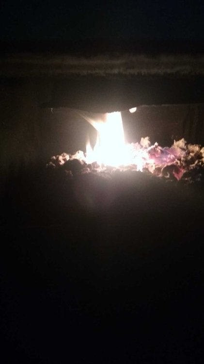

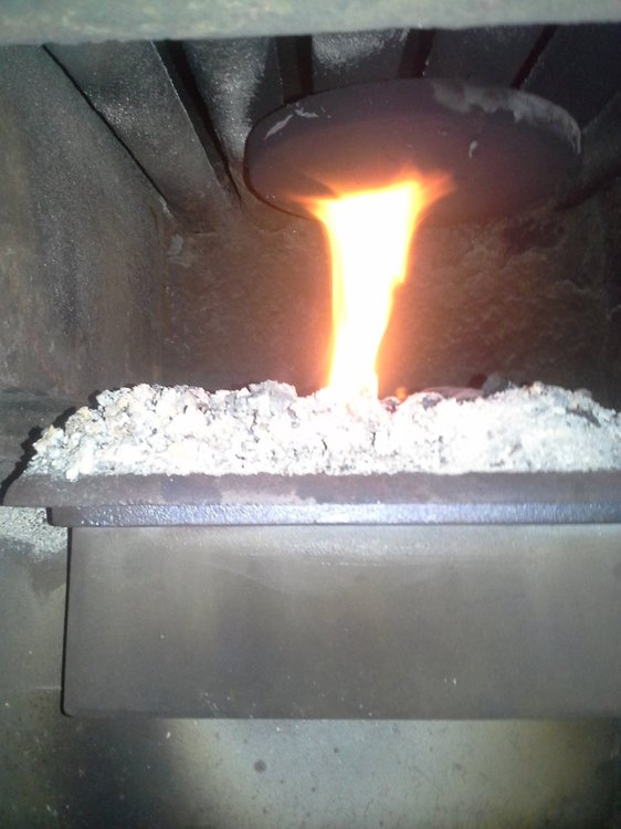

retorta wyczyszczona , sterownik działa w automacie, ale tylko przez dzien w nocy nie ma potrzeby grzania wiec pompa CO się wyłącza i kocioł się odstawia w czuwanie.
prosze o ocene płomienia( według mnie za mało powietrza?) nie podkapca na koncu płomienia i kolor ciemno zołty
zdjecie przy modulacji 32%

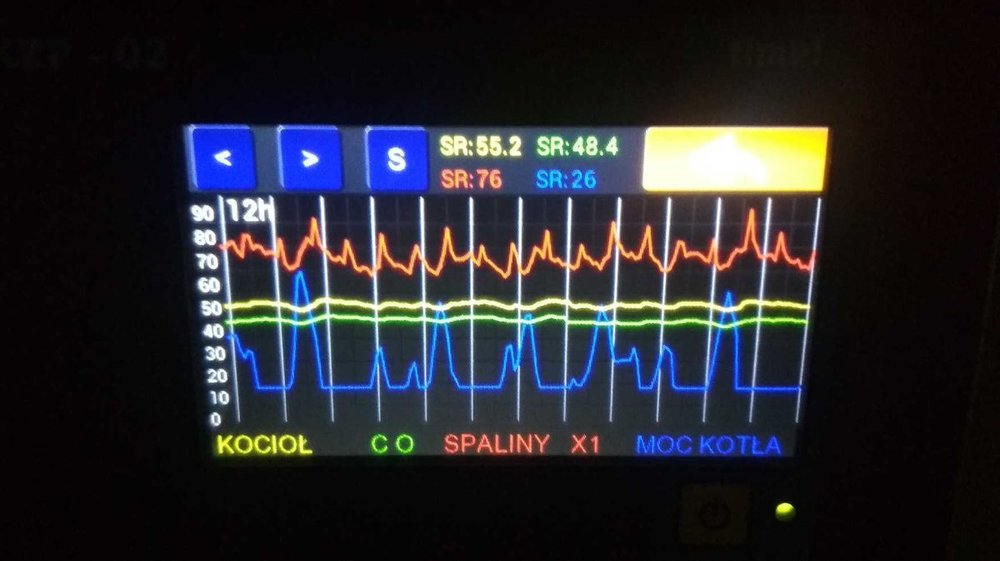

Taki wykres czy to juz jest ok nadmuch min ustawilem 10, max 27. I czy temp na CO to moge tylko zmniejszyc jak posiadam mieszacz czy inne ustrojstwo, bo u mnie w instalacji nie ma mieszaczy zaworow 3d ani 4d. A w sterowniku jest ustawianie temp min max i zadanej ale to sie nijak ma do temp jaka jest na wykresie i na sterowniku
Zeby sterować temp na instalacje to potrzebny jest zawór 3D lub 4d lub zawór termostatyczny a tak to możesz tylko temp pieca sterować , tyle ile będzie miał piec tyle pójdzie na instalacje
Do prawidlowego ustawienia powietrza wylacz te mega przedmuchy (czysczyc palnik co min na 0).Teraz nie možliwe ustawic dobro nadmuch min.Spaliny w ustalonej pracy mialy by byč + - rowne.Kiedy spadaja,za dužo wiatru,rosna-rosnie kopczyk,malo wiatru.Przedmuchy nie pomoga odczut.....

Witam czy ten wykresy jest w miarę ok czy byście coś proponowali zmienić
