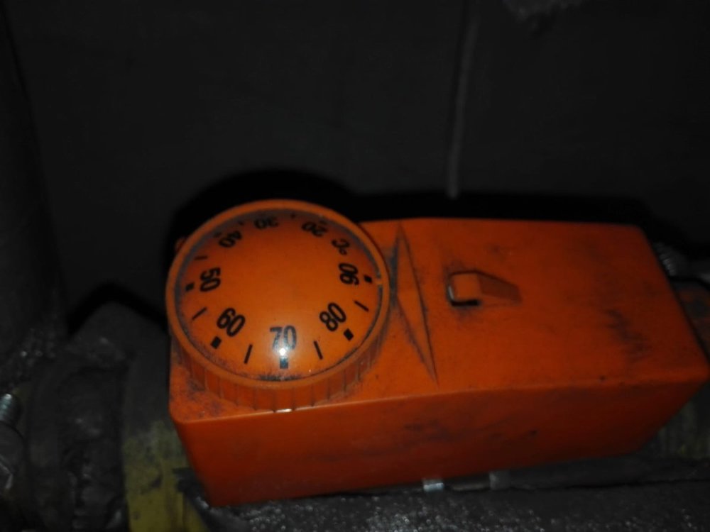

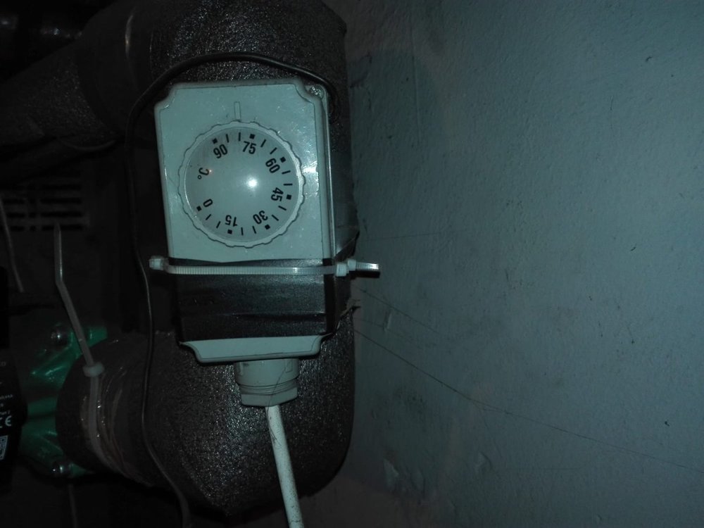

Szukałem na forum takiej analizy, co zrobi sterownik w przypadku awarii.
Np. pada czujnik  CO i pokazuje że jest 20C na kotle. Tutaj powinien zareagować STB bo kocioł się przegrzeje, a co jeśli STB też padnie. Czy piec stwierdzi, że skoro cały czas grzeje a temperatura na piecu nie rośnie to jest coś nie tak?
Czy też sterownik potrafi wykryć nieprawidłowy stan czujnika temperatury i wyłączyć kocioł?
Wie ktoś może, gdzie można znaleźć taką informację?
Ja przed awarią sterownika i ewentualnymi problemami z za wysoką temp. na kotle zabezpieczyłem się dwojako. Jeden termostat podłączony pod złącze czujnika klapy, drugi załączy stycznik który odłączy zasilanie i uruchamia brzęczyk.
Miałem coś takiego na piecu zasypowym, żeby włączał pompę przy określonej temperaturze. Wieki temu.
Teraz to w sterowniku tę rolę pełni wyłącznik STB. Oczywiście można mnożyć sytuacje awaryjne, a prawdopodobieństwo ich wystąpienia łącznie jest niezwykle małe. Ciekaw po prostu jestem jakie producent określił zasady związane z bezpieczeństwem.
