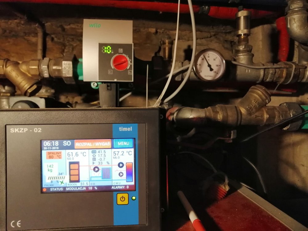

Daj sie temu ustabilizować , jak zadaną na mieszacz ?

a oki , wez w ustawieniach mieszacza ustaw stabilizacje na 60 sek. np bo widziałem 20 i szaleje , i daj mu jakiś czas popracować

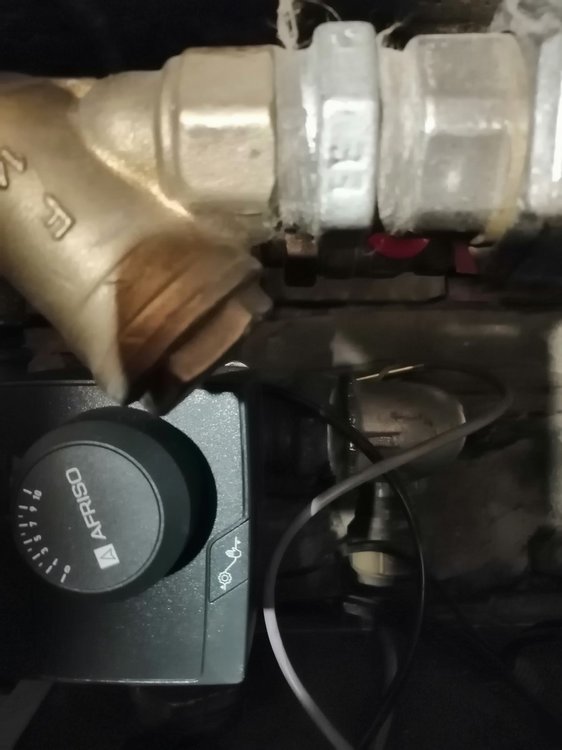

riva78 , dlaczego zadana na dom to 40stC , nie możesz zejść na piecu do 53 i puścić wszystko na dom ? ,włączyć ochronę powrotu i po temacie ? pompkę masz w adaptacji przekręć na drugą stronę (stały przepływ) jak masz zawór 4D to pompka w adaptacji będzie ci wariowała
i jeszcze , zawór otwarty na 10% daje wszystko na powrót a na 100% daje wszystko na grzejniki ,dobrze masz podłączony ?
Co do zaworu może być problem ale nie jestem pewien z słownikiem dziś go zakładałem i nie wiem czy nie porypalem w ustawieniu go rozchodzi się o położenie łopatek ustawiłem tak jak powinno być ale potem grzebalem i nie wiem czy coś nie poprzestawialem.

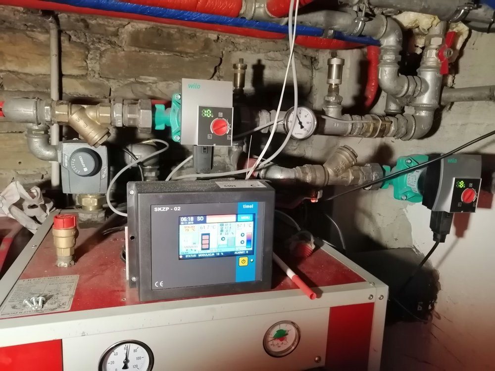

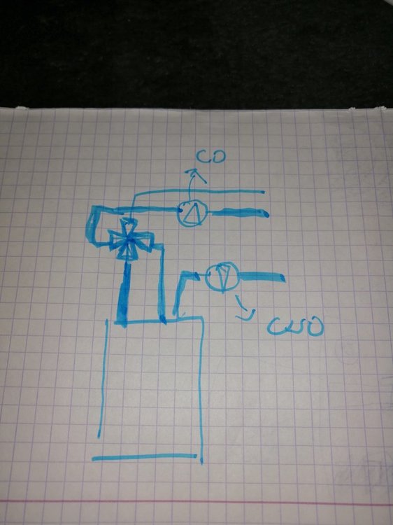

rozrysuj instalacje,pompy zawór,kocioł,cwu
Kurde jestem zielony nie mogą być zdjęcia ☹️ chyba że spróbuję ale nie wiem czy mi to wyjdzie, nie wiem czy to o co się rozchodzi☹️

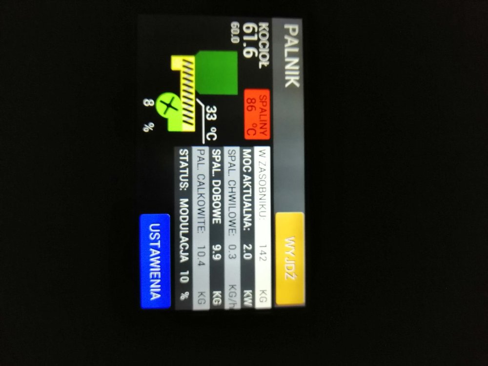

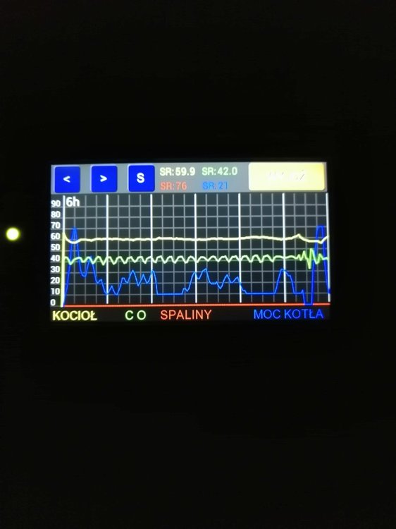

Po kilku godzinach pracy kocioł z nowym sterownikiem, jeszcze walczę aby zgrywala się temperatura zadana z temperaturą faktyczną na mieszacz ale jest jakiś progres.
Kurde jestem zielony nie mogą być zdjęcia [emoji3525] chyba że spróbuję ale nie wiem czy mi to wyjdzie, nie wiem czy to o co się rozchodzi[emoji3525]
Według mnie to masz tą instalację skopaną podeślę ci prawidłowo wykonaną instalację.c6d6efa50c3e3b0371b7fc5021889cad.jpg

Pokaże zdjęcia rano dałem czujnik mieszacza za termometrem i pokazuje już bardziej dokładnie różnica coś koło 5-8 stopni

"Riva 78" - i jeszcze jedno zerknij na powrót wody z kotła jak taki będzie zimny to ten kociołek ci zgnije.

@Riva78Zrób zdjęcia gdzie masz zamocowane czujniki.
