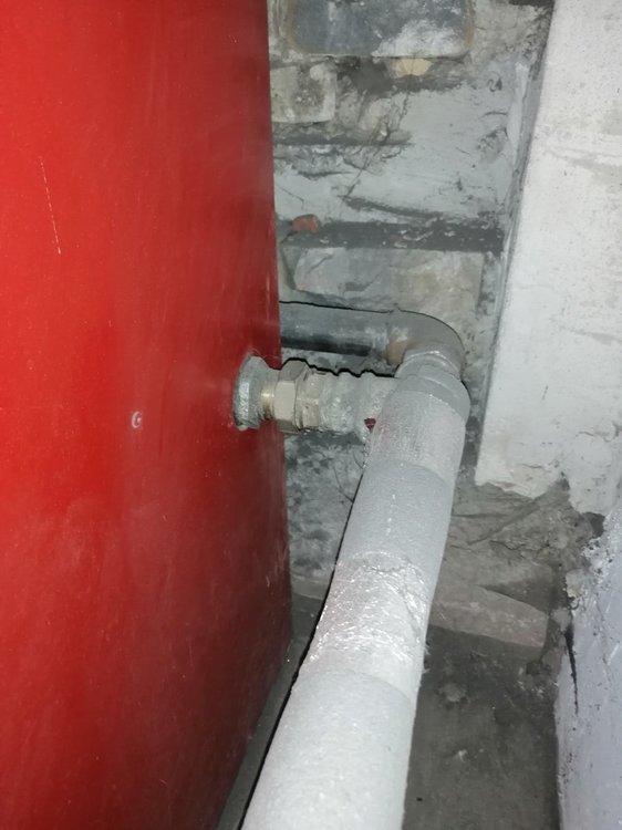

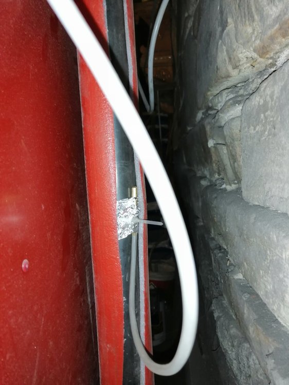

@Riva czujnik powrotu masz jak najbliżej kotła? Ze zdjęcia mało widać.
Mam może 15 cm od siłownik czyli zaraz przy końcu powrotu
Moja mam tez ma sv200 i przesyp również 5kg
To masz prawidłowy przesyp. Jednak zmieniłeś na SV. I jakie wrażenia?
10 minut temu, DK321 napisał:
Sory ten czujnik to od czego jest więcej info bo z tego poza zdjęciem jakiegoś czujnika nic nie wiadomo.
Wysłane z mojego SM-A705FN przy użyciu Tapatalka
Czujnik powrotu☹️ czy go dać niżej??
Edytowane przez Riva78
A powinieneś go mieć założonego jak najbliżej na powrocie pieca ,a nie mieszacza .
@Riva78czujnik na prostej lini czyli na rurze czy na kolanku? Zamień czujniki na początek. Owiń czujnik folią aluminiową.

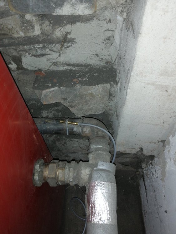

W tam miejscu???
@Riva78 źle
Spróbuj przytulić go do tego trojnika .
@Riva78Izolacja czujnika. Mam folię aluminiową  + otulina. W mojej instalacji umiejscowienie czujnika przedtem i ostatecznie.
@Riva78 Cały czujnik musi być owinięty. Folia aluminiowa ma dwie strony, ta która przepuszcza i ta która blokuje ciepło. Jeśli to nie pomoże zamień czujniki dla sprawdzenia.

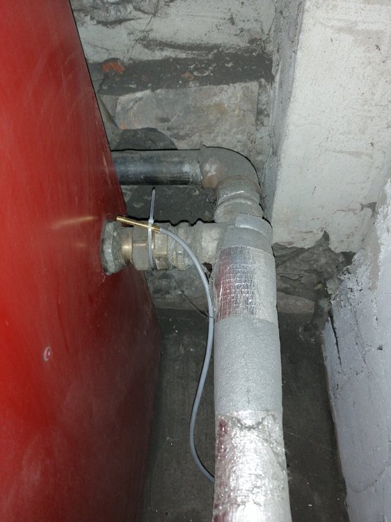

Czyli miał bym zamontować go tu tak?

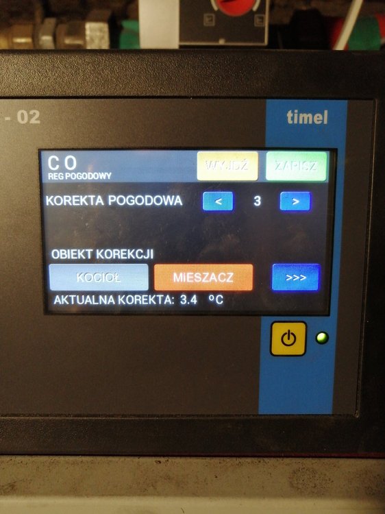

Zamiana czujnika nic nie pomogła dalej powrót w granicach 35 stopni, temperatura zadana na mieszacz pokrywa się już prawie termometrem. Obiekt korekcji dobze mam ustawiony?

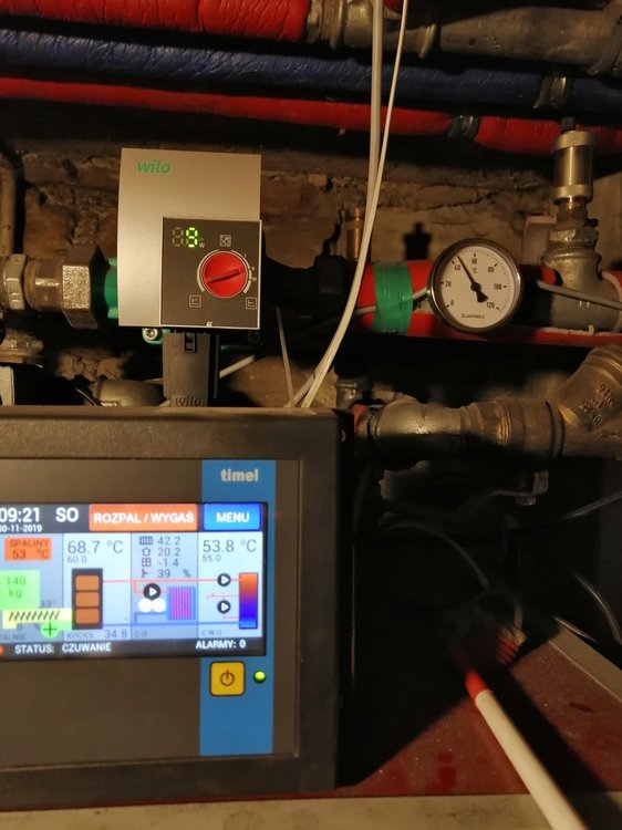

Na powrocie z mieszacza do kotła musisz mieć jeszcze pompę która będzie służyć jako kotłowa wówczas powrót będzie dogrzany .

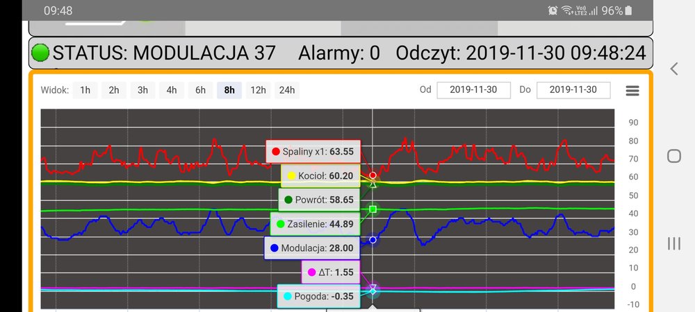

@Riva przeanalizuj mój wykres jak będziesz miał taki powrót lub zbliżony do mojego wówczas kociołek będzie ci pracował stabilnie i zakupiony przez ciebie sterownik SKZP-2 będzie spełniał twoje oczekiwania.fd80e5c1075a26561f806c7e458c32f8.jpg

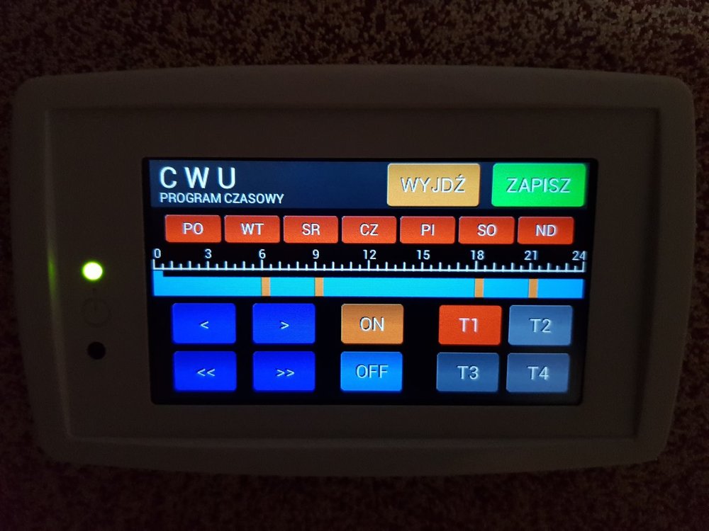

Koledzy mam pytanko czy idzie w skzp2 zrobić coś takiego na cwu ?
Mam temperaturę zadaną 50 stopni i histerezę 5 stopni  ale chciałbym aby bez względu na to jaką mam temperaturę na CWU  kociołek o wyznaczonych godzinach dogrzał ja troszkę tak na 30 minut . Oczywiście aby histereza także działała .
Edytowane przez Natben
Co to znaczy dogrzał do jakiej temp.
Więcej ci nie dogrzeje jak masz ustawione na cwu chyba ,że ci przebije jak długo nie będzie używana woda pod warunkiem że na kotle masz ustawioną wyższą temp. niż na cwu.
mam zadaną 50 przykładowo przez noc spadnie tam jakiś 1-2 stopnie ale nie jest jeszcze w strefie histerezy a wiem ze o 6.30 rano zaczną korzystać z wody i chciałbym aby około 6.00 włączyła się pompa na 30 minut tak aby w momencie jak zaczyna korzystać nie było przykładowo 45 i wtedy dopiero załącza się pompa bo dochodzi do histerezy tylko podbiła może te 2 stopnie przed ta 6.30 . chyba dobrze to tłumacze jeśli zle to sorki .
To wchodzisz na program czasowy cwu i zaznaczysz w których dniach i godzinach ma ci pracować pomka i to wszystko.
W tym sterowniku nie ma stref czasowych, tak żeby można było zmienić temperaturę cwu.
Edytowane przez adamretro
Ja zaznaczyłem mniej więcej 4 punkty po 30 minut ale wydaje mi się ze wtedy nie działa histereza , to ma za zadanie tylko  wzmocnić wodę w danym momencie ale ogólnie to na zasadzie histerezy
A CWU program czasowy to co to jest?
