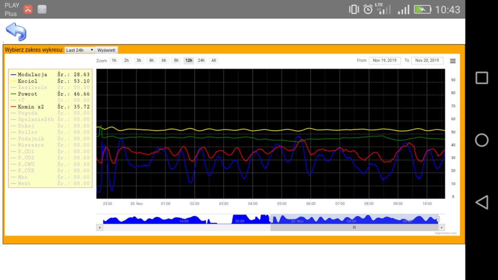

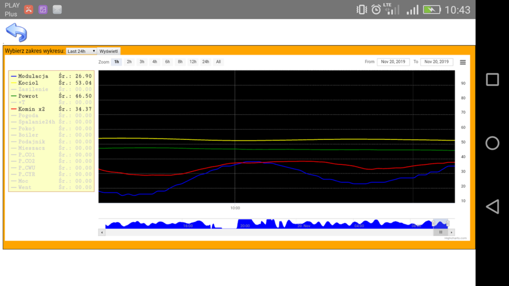

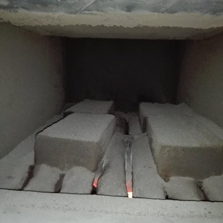

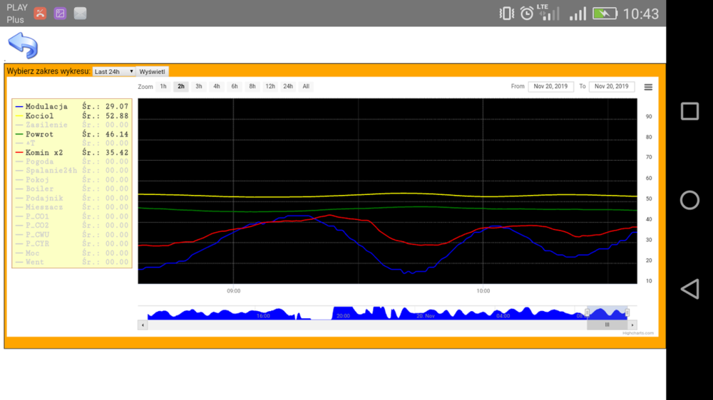

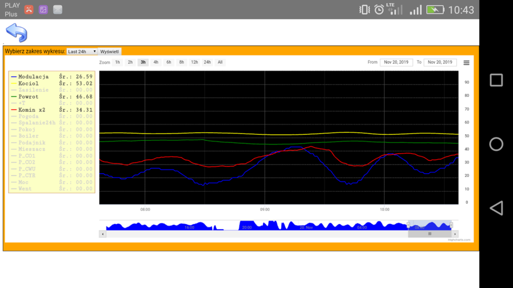

@Jockey poniżej trochę danych:fragment z 23:00 wynika z kombinacji z nowym zainstalowanym grzejnikiem ,nie jest reprezentatywny.
Generalnie mam trochę spieków od strony drzwiczek.Pewnie jest to pokłosie zatkania 3 dziurek od strony podajnika na retorcie. Nie wiem czy czasem nie będzie potrzeby jednak zdjęcia retorty żeby zobaczyć jaki jest tam układ otworów i dodatkowe pozamykac.

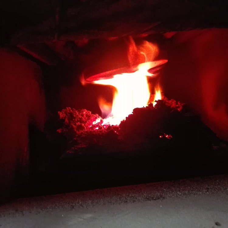

@Michaelkw biorąc pod uwagę moc, jaka u Ciebie jest rozwija na palniku, to deflektor jest zdecydowanie za nisko i wg mnie przyczynia się również do kopcenia płomienia. Zamiast tego deflektora podwieś pod samym rusztem płytką (do 4cm) miskę nierdzewną, ale tak, aby spodem nie dotykała rusztu, tylko było  ok 0,5-1cm przerwy miedzy miską a rusztem, średnica 23 - 24cm. Mieszanka paliwo powietrze też wydaje się być do regulacji. Ustaw wzmocnienie modulacji na 4.
@Misiu Regulator nie zwiększy Ci ciągu kominowego, pomaga go jedynie zmniejszyć, jeśli jest zbyt duży i ustabilizować na odpowiednim, ustawionym przez Ciebie poziomie
@Jockey dziękuję. Wydaje mi się że deflektora już wyżej nie podniosę (może cm lub dwa). Pochylę się nad tematem miski "Azora". Jednak żeby ona byla wyżej niż przedmiotowy deflektor to musi być dość płytka bo taka jaką prezentował kolega Lechumb a raczej jej krawędzie były by jeszcze niżej
Przecież napisałem Ci, jakich wymiarów ma nie przekraczać.

Odkąd wrzuciłem miskę jako deflektor spalanie spadło o 3kg/doba i piec często chodzi na najniższej modulacji. Dodam, że dalej jest czarno, więc obawiam się, że nie zdzialam już nic w tym temacie. Aktualne ustawienia, moc kotła 24kW, modulacja 15-100%, powietrze 20-45. Zwiekszylen moc kotła, żeby bardziej nawęglać rynne.
