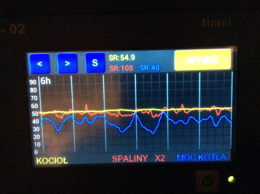

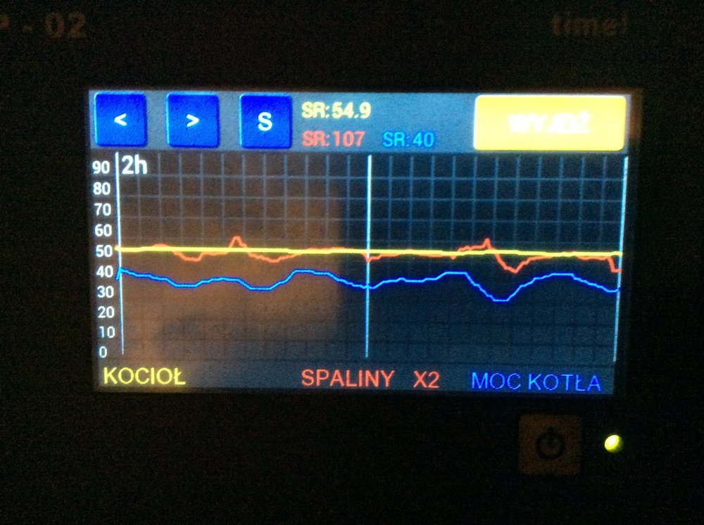

Kaloryczności groszku to nawet sprzedawca nie jest pewien, a na pewno nie jest :D
Teraz zauważyłem, że Ty chyba nie masz czujnika spalin więc to 320 na wykresie to tylko fikcja.
A ten mały metraż to ile? Bo jeśli ogrzewasz 200m2 to spalania gratuluję :)

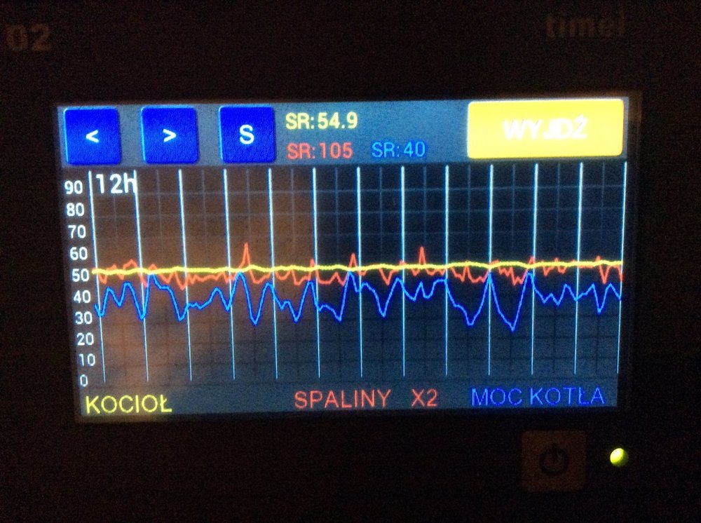

Brak czujnika spalin, pogodowego i wewnętrznego. Ogrzewana powierzchnia to 70m. Pierwszy sezon, więc jak spalanie było na poziomie 3kg to się człowiek cieszył. Temperatury inne teraz więc może i nastawy trochę inne powinny być.  Trochę ustawień zmieniałem ale jedynie ze skutkiem stałego bądź zwiększonego spalania.
mazi, wykres ładny, czujnik temperatury chyba uszkodzony, albo dopalasz drewnem ,a ta płyta z otworami to z czego ,betonowa ?
a ile taki dom ma straty , to wylicz sobie na ciepłowłaściwe.pl, wtedy będziesz wiedział ile potrzebujesz energii na dobę oraz czy twoje spalanie odpowiada zapotrzebowaniu ,(pamiętaj największa wyliczona moc przy ok -22stC)

Czemu uszkodzony? 3 czujniki podłączone. Jeden do kotła, drugi na zasilaniu trzeci na powrocie tuż przy kotle.  Dom parterowy, ocieplone ściany 10cm steropian, dach 10cm wełną i okna wymienione. Grzejniki skręcone na 3 i wystarczająco ciepło w domu jest. Sprawdzałem na Ciepło właściwe to pokazywało 14kW. przy tej powierzchni to za dużo. Moc kotła ograniczona na 11Kw Powinno być na min 9kW ale wariował. Więc jednie co mi przyszło do głowy to przymknięcie czopucha ale na forum koledzy pisali, że nie wskazane.
Edytowane przez mazi2280

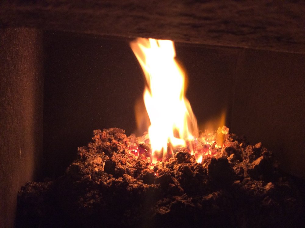

Nie dopalam niczym tylko groszek, Płyta jest stalowa można ją wyciągnąć aczkolwiek robiłem to tylko przy czyszczeniu. Modulacja była w większości czasu na 10% dmuchawa 17% Teraz skacze.
Jolo 747 tak tak to wyglada może zeczywiscie są małe niedopałki co zrobić? ,może trochę więcej szarości ale dużej różnicy nie ma jest trochę czarno.
Mazi myślałem ze masz czujnik uszkodzony bo na wykresie temp 350stC,
wg moich obliczeń twój dom potrzebuje około 6,3kW x 24H = 151Kwh na dobę ./: 7,5kWh z kilograma węgla daje 20kg na dobę w największe mrozy ,7kg przy +5 /14kg przy -10 i 20kg przy -22 , mogłem się rypnąć o 10% +/-
co zaś do samego kotła i palnika , to moim zdaniem powinieneś wpisać moc kotła (w  sterowniku to już jest  jest moc palnika ) tyle ile ma palnik i ograniczyć do mocy kotła lub mocy przez ciebie preferowanej maksymalna modulacją np 25% mocy palnika(25kW) daje 6,25kW,
chodzi o to żeby jak najwięcej ustawień zgadzało się z prawdą , moce kotła,dmuchawy,kaloryczność,potencjał, bo wtedy przy utracie danych/parametrów , będziesz miał łatwiej to wszystko poustawiać ,a jak będziesz oszukiwał korektami,kalorycznością lub czyszczeniem palnika co 5min, to masz bajzel w sterowniku i dramat przy utracie ustawień
marekD , miska
Edytowane przez jolo747

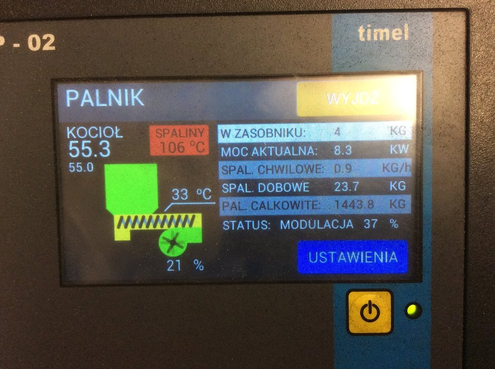

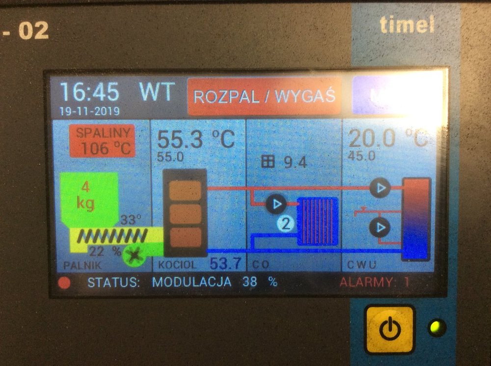

mazi2280 czemu masz czas podawania aż 17 sekund , nie masz węgla niedopalonego w popiole??
Misu właśnie nie mam. Jeśli jest jakiś mały spiek to rozpada się po dotknieciu.
Jolo747 kocioł ma normalnie 13,3kW, Jest mniejsza dmuchawa 40W która startuje przy 17% a max ma 55% i sv200. Przy tym połaczeniu i testach wychodziło ok 9kW . Maksymalnie co zaobserwowałem to kocioł pracował na 6,4kW.  Pozmieniam i zobaczymy.
7.5 kWh z kilograma węgla to raczej pobożne życzenie  ,27000MJ/ 3600 =7.5 kWh * 80%(sprawność spalania) = 6kwh z kg węgla i to z węgla 27MJ

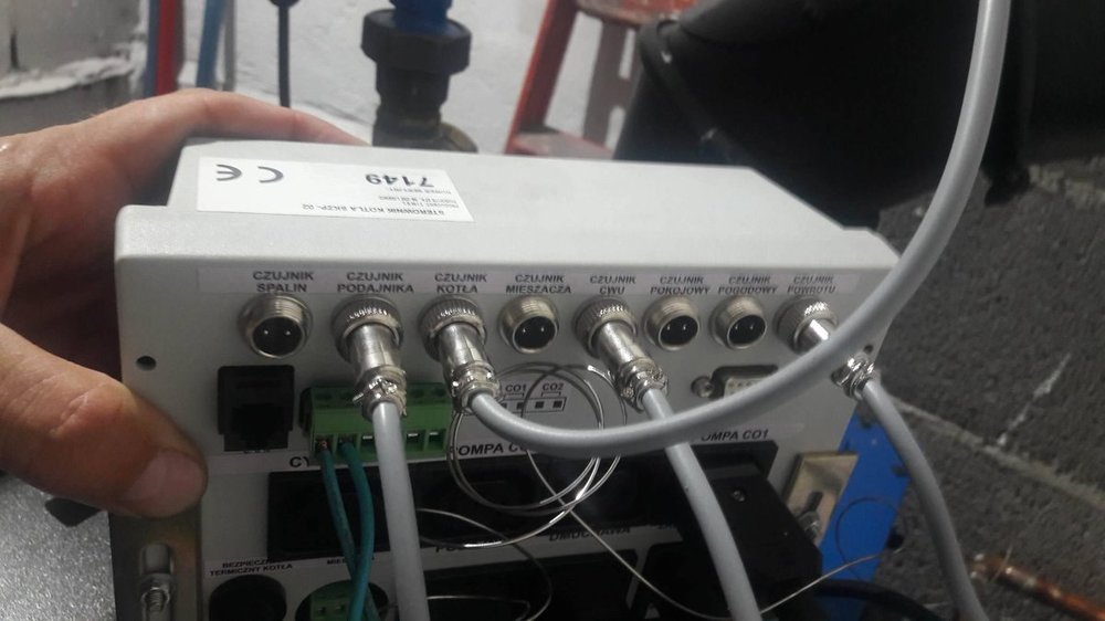

Mazi pisałeś że czopuch przymkniety, nadal go masz przymkniętego? Wg mnie otwórz, sprawdź czujnik spalin.
Jeśli potencjał podajnika ma 5kg/h to w ciągu tych 17s jednorazowo podaje mu
5000/3600*17=23,6g
więc niewiele.

Co tak się czepiacie tego czujnika spalin jak przecież napisał że go nie ma. :)
Misiu. Czopuch miałem przymknięty na 3/4 wrzesień połowa października. Potem i teraz otwarty całkowicie. Spalanie w tamtym czasie wychodziło na około 3kg na dobe wg sterownika. Na sciankachł czarne sadze, nie jakoś dużo ale też nie było problemów z dopalaniem. Ponieważ to mój pierwszy sezon więc jeszcze się uczę i nie wiem jak duży wpływ ma temp na zewn a spalanie. Poprzedni kocioł to był dobowy zasypowy więc inne techniki się stosowało( oczywiście bez śmieci).
5000/3600*17=23,6g
więc niewiele.

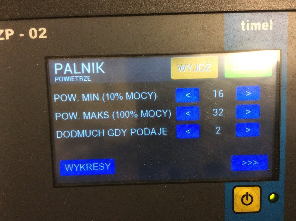

SV 200 wychodzi z tego co pamiętam w dwóch mocach on ma prawdopodobnie ta mniejsza, ja mam większą i mnie starcza 5 s przy 13.5 potencjał mam akurat drobny groszek przy grubszym ok .12, wg mnie niech pomyśli o czujniki spalin.
Jolo 747 To definitywnie nic nie robić tylko szukać miski ?

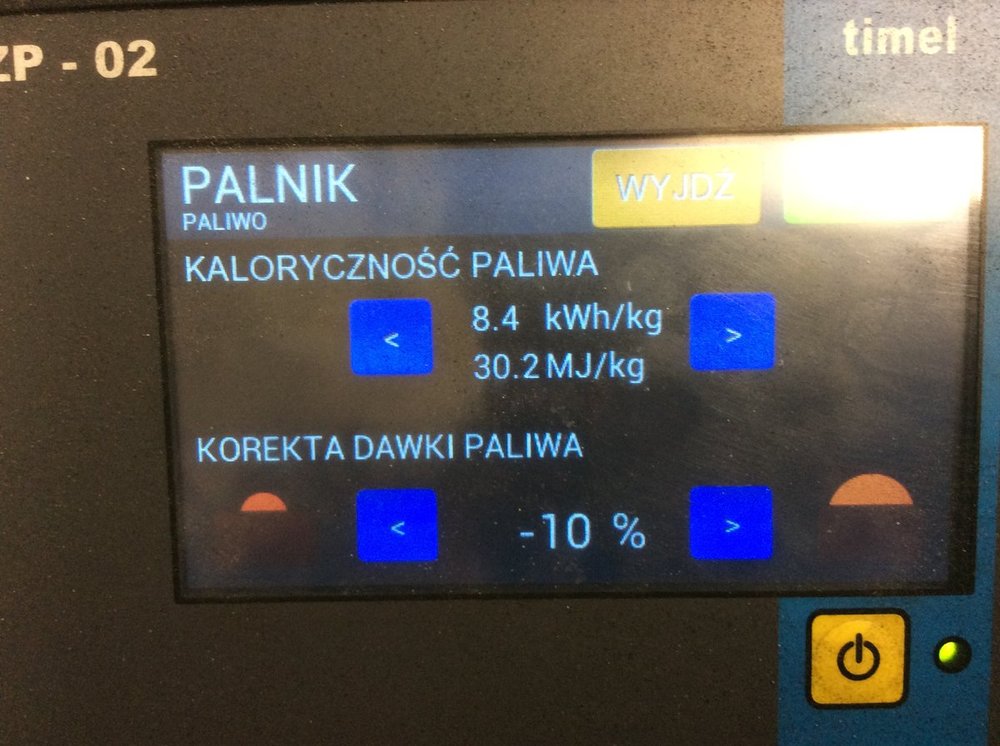

Misiu. Zgadza się. Mam mniejszą moc na sv200 Dlatego gdzieś tam napisałem, że sv200 mini. Zmieniłem ustawienia. Za pare godzin zobaczę jak wyglada spalanie i jutro zobaczymy. Moc podniosłem na 13kW, czas podawania na 14, dmuchawa zostala na 17%-44% i kaloryczność zwiększyłem.
Moc zostaw taka jaką miałeś, podnosząc moc zwiekszasz nawęglanie , podnosząc kaloryczność  zmniejszasz nawęglanie zdecyduj się albo jedno albo drugie .
Ok dzięki. Poprawiam.
mazi ty tego czujnika spalin nie masz od początku czy może umarł?
Nie mam od początku.
mazi jeżeli sterownik kupiłeś nowy powinien być w kpl. Moja sugestia zorganizuj czujnik, to jest tak jak być samochodem jeździł bez czujnika lambda.
