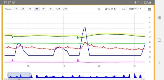

Panowie zmniejszyłem powietrze na zakres 8-22 po 18 i takie wykresy się wyryły z małą przerwa internetu ( coś często ostatnio się to dzieje). Temp ładnie trzyma i coś już to nabiera kształtów. Zmniejszona została również dynamika na 2.

Czyszczenie palnika, jeśli jest właściwie dobrane lub spełnia inną rolę niż czyszczenie palnika w dosłownym tego słowa znaczeniu, niczemu nie przeszkadza, poniżej wykres to obrazujący. Mam ustawione czyszczenie co 5 min.
Te wyższe 3 piki spalin na wykresie, to otwieranie drzwiczek komory spalania

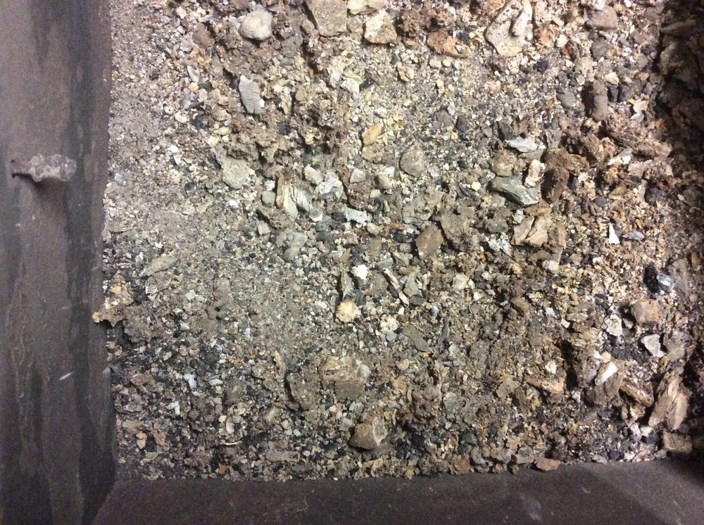

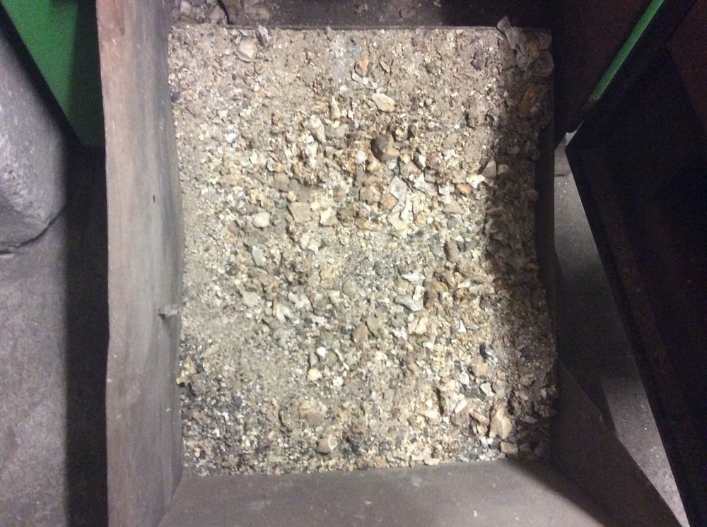

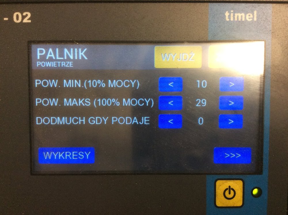

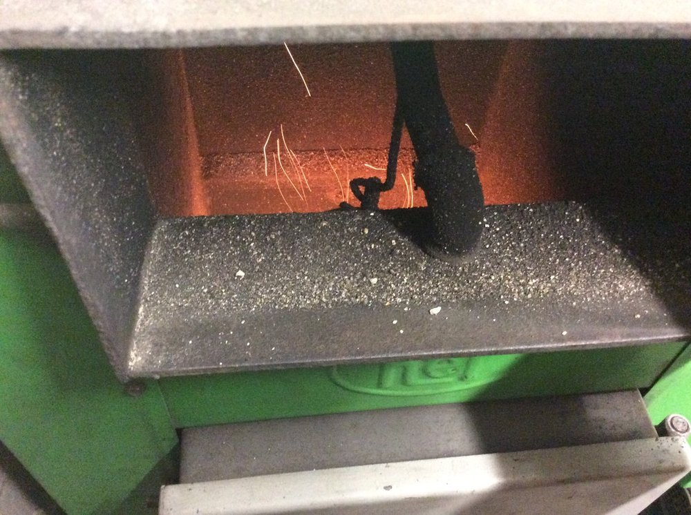

Jolo747 cały czas co poprawiam korektę dawki to czyszczę sobie górne drzwiczki i dalej jest czarny osad mniej znaczny. Parametr węgla jest 28/29 MJ , popiół jest sypki dla mnie dobrze wyglada podniosłem powietrze z 10/29 na 13/29 .        Zobacze koło 19 jak to wyglądać będzie . Dałem czyszczenie palnika co 1 godz. 3 sek.
Edytowane przez marekd
dalej jest węgiel w popiele , korekta paliwa w dół o 1 ,dmuchawa minimalna +3 maxymalna +5, podmuch gdy podaje + 2, i wykres za 2 godziny z 2 godzin, spalanie , i zobacz co tam jest w korektach powietrza czy wszystko na (0) ,
na drzwiczkach mam czarno a w piecu siwo , drzwiczki oszukują ,przynajmniej u mnie

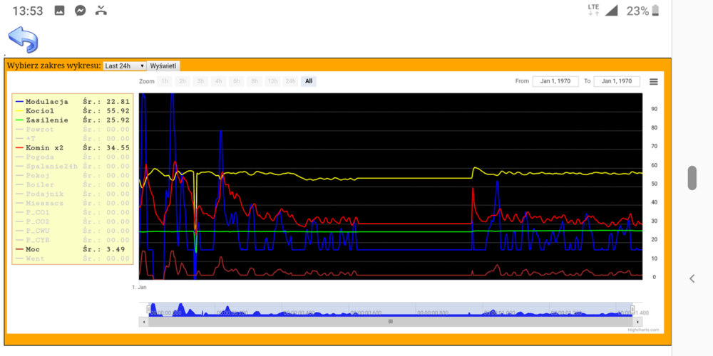

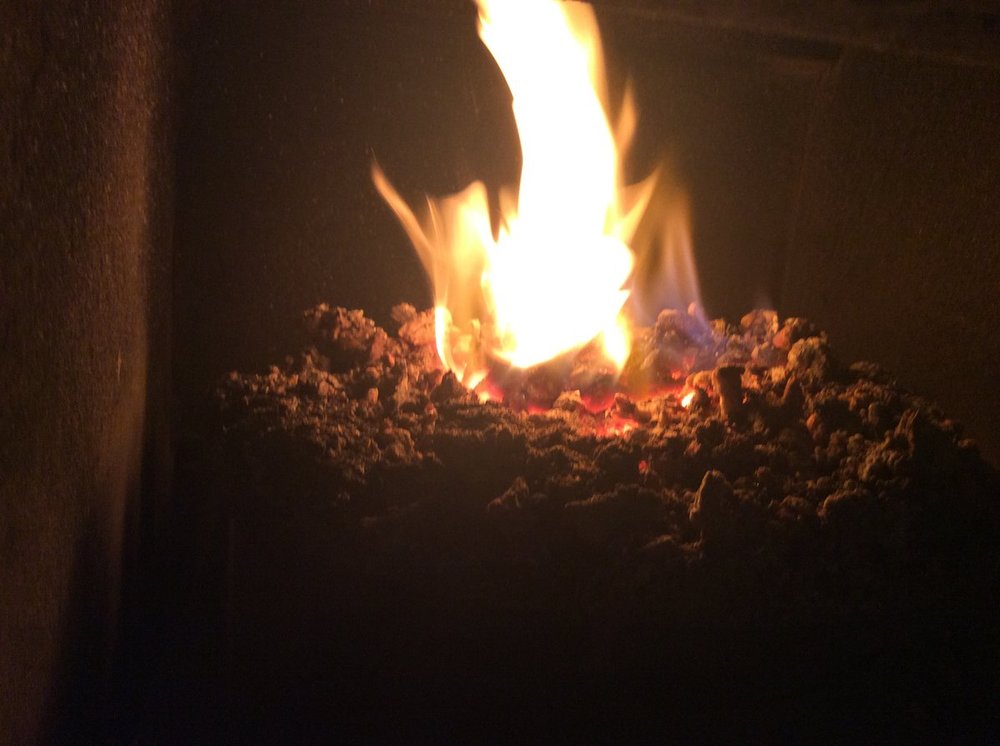

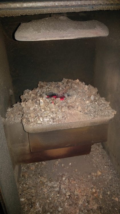

Mario, patrzę na zdjęcie i zastanawiam się, czy nie palisz czasami "na ślimaku" ? To głębokie przebarwienie mnie ciekawi.
29 minut temu, MarioMK85 napisał:
Przepraszam, ale co to ma być????
Przesyłasz zdjęcie wczorajszego wykresu z 4 godz od 17:15 do 21:15 i opisujesz to, jako wykres po 4h pracy kotła. I może jeszcze przypadkiem oczekujesz, aby się odnieść, jak zaproponowane zmiany wpłynęły na pracę palnika????
Edytowane przez Jockey
Innego zdjęcia na odległość nie mogę przesłać
A co do palnika to może początkowo tak było ale temp podajnika nie jest za wysoka więc nie wiem
Nie zauważyłem że się przesunelo sorki
Co się działo o 15:10 i 17:02? załącza się jakiś obieg grzewczy?
Tak pompa na bojler
Taki wykres i w takiej formie, jest dla mnie zbyt mało szczegółowy, aby cokolwiek sensownego powiedzieć
Po pracy wyśle będzie więcej szczegółów. Bo teraz to mogę tylko na żonie polegać co mi zdjęcia palnika robi
