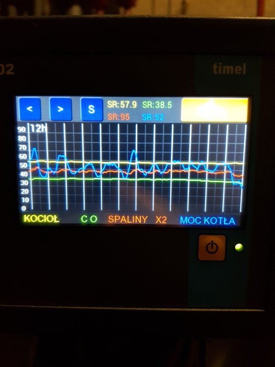

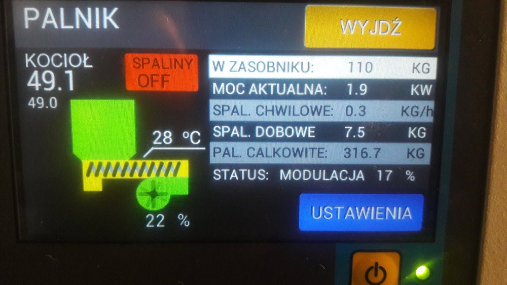

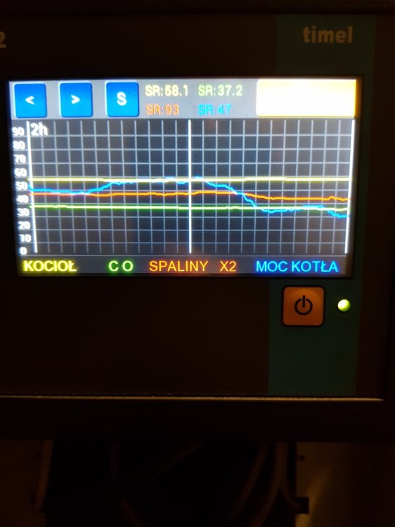

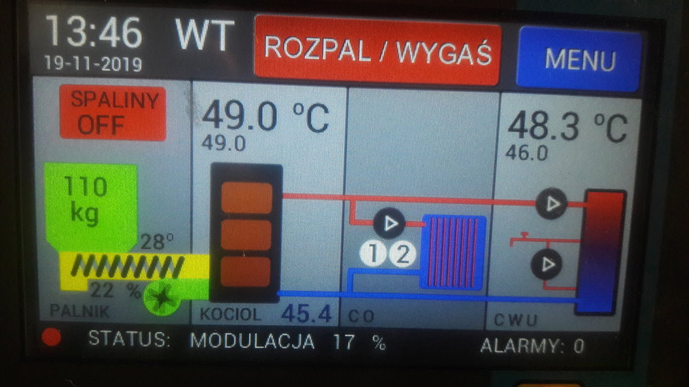

@fredi dziękuje za sugestie.
Nie mniej jednak mam tu lekki dysonans bo nie dalej jak post wyżej Fafal napisał ze mam luksus jeśli chodzi o delte a Ty sugerujesz ze co najmniej o 2/3 za duza różnica.
Kilka razy sie podpytywałem o te właśnie różnice doświadczonych palaczy -jest do zakceptowania
  • Odpowiedzi 26.4 tys.
  • Wyświetleń 4.4 mln.
@Michaelkw bierz wszystko na swój rozum, zobacz jak u Ciebie kocioł "pływa" a jak u
@freedi
@Jockey-u mnie się wręcz wyrywa !! :)...
Wiem,o czym mówisz ale dałem sobie spokój z "prostymi kreskami",patrzę na to co na palniku i zasobniku..
Spędziłem mnóstwo czasu w kotłowni i sprawdziłem milion nastaw itd..W moim przypadku:inaczej nie potrafię ! Ten układ tak działa i nie chce być inaczej( kiepska kotłownia,instalacja itd)...
@Jockey jasna sprawa. Kazde kotłownia to osobna bajka z rożnymi nastawami. Ale cel jeden a raczej dwa: ciepło i tanio:)

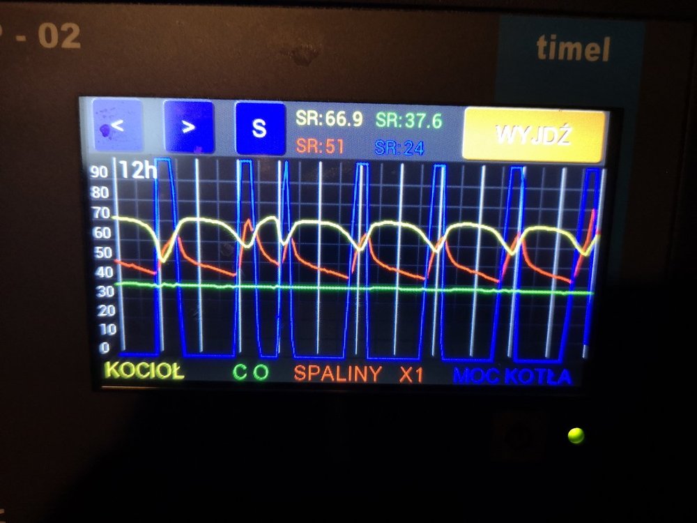

I znów ta odwieczna delta . Tym nikt się nie przejmowal przy grawitacji . A teraz to to lek na papierowe kotly . Kurcze dwudziestoletnie kociolki z ktorymi się nikt nie cacka bo pali by już by szybko ,sypie mu mokre drewno oraz węgiel I one dzialaja a tu walka o dwa stopnie .  Zgodze się z tym że hustanie to nie porządny stan pracy kotla tj palnika ale bez przesadyzmu .

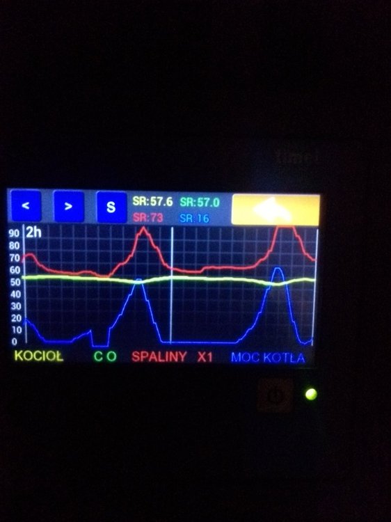

@freedi niby masz mała delte . Ok ale falowanie temperatury masz masakryczne . Husta się jak szalony..
To i u mnie :) pojedyncza pompka . Instalacja otwarta , najprostsza z najprostszych . Delta okolo jak się ustabilizuje baniak cw to 5 . Koncowka wykresu dogrzanie po użyciu wody do kąpieli . A i odstawil się z powodu zakrecenia grzejników na czas wietrzenia .

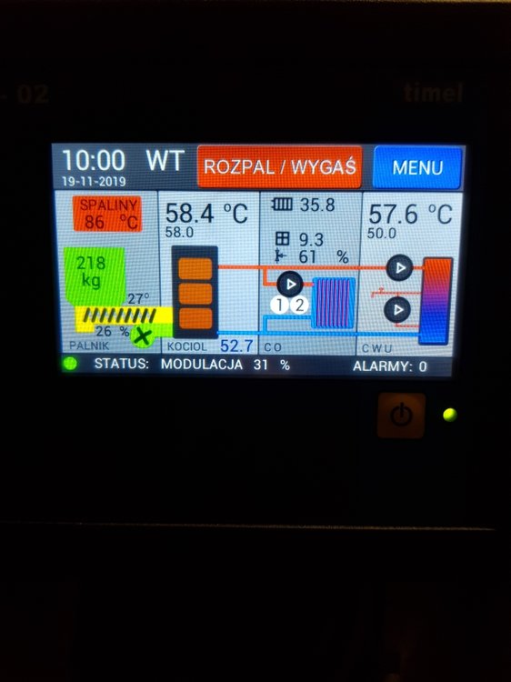

@Jockey z ciekawości. Ta funkcja którą włączyłem teraz-ochrona powrotu. Na czym polega? Tzn. oczywiście mając mieszacz to sprawa jasna a tutaj? Kociol podbija modulacje jak powrót staje się chłodniejszy?-tak na chłopski rozum...
A czy ja prosiłem o włączenie ochrony powrotu, że się tak zapytam?
a tak, tylko wzmocnienie modulacji:)

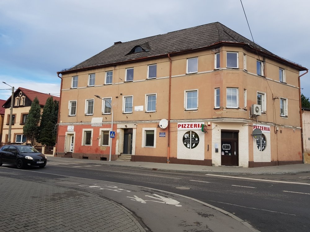

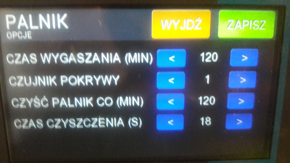

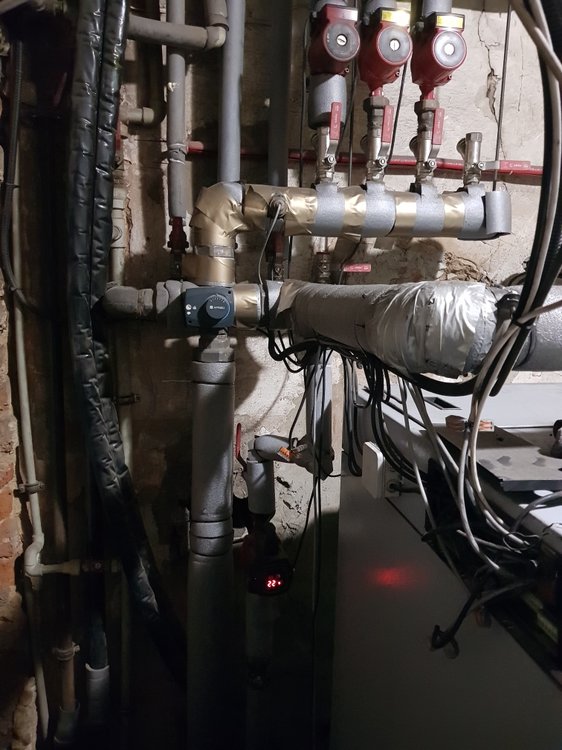

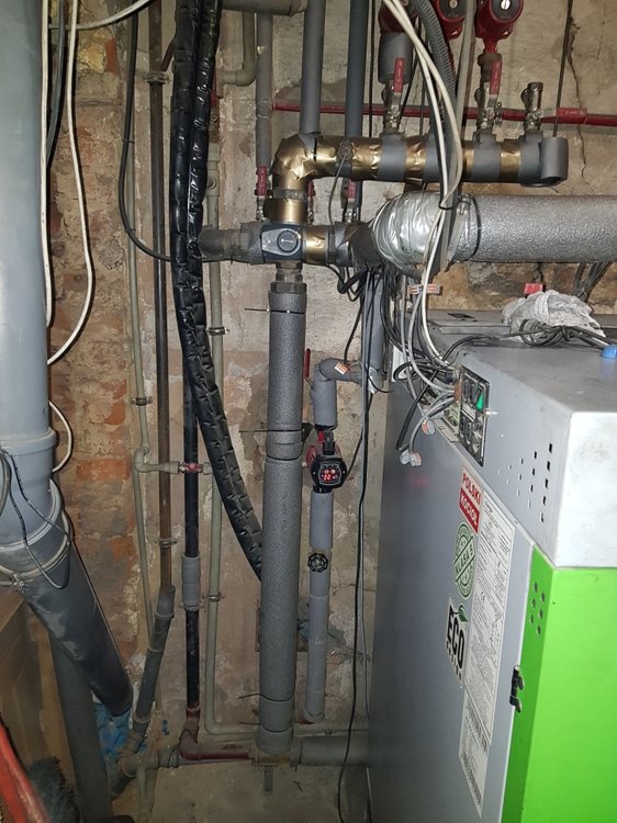

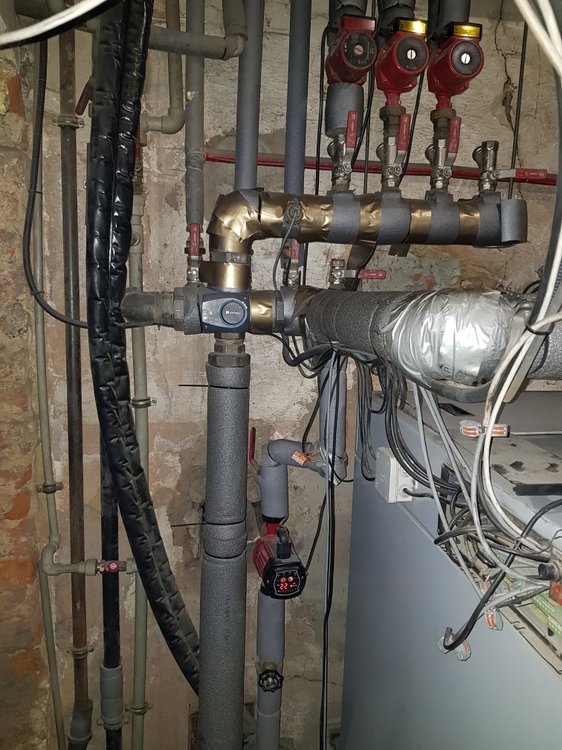

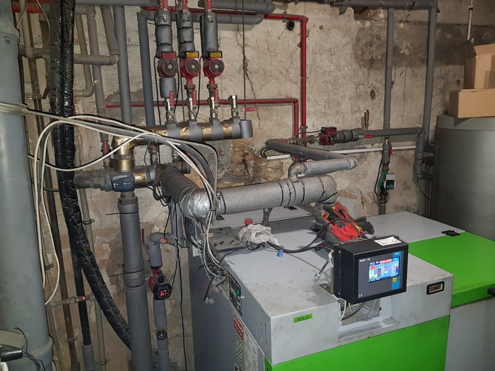

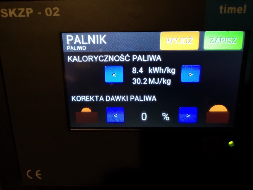

Witam...posiadam kocioł sas solid 48kw. Retorta obrotowa pancerpol. Budynek z lat 50tych. Powierzchnia do ogrzania okolo 470m2. Budynek posiada 3 kondygnacje, mury 50cm cegła pełna, nieocieplone. Stropy pierwszego i drugiego pietra ocieplone od wewnątrz wełną 15cm.
Instalacja:
Układ otwarty
Wszystko ogrzewane grzejnikami .parter 3grzejniki 1m, 3 grzejniki 2m, 3 grzejniki 1.2m. pierwsze piętro: 8 grzejników 1m, 4 grzejniki 1.2m, 2 grzejniki 0.5m.. Drugie pietro: 12 grzejników 1m,
zawór 4d z siłownikiem..zbiornik cwu 500L z 2wezownicami.
Proszę was o sprawdzenie co jest do poprawy.

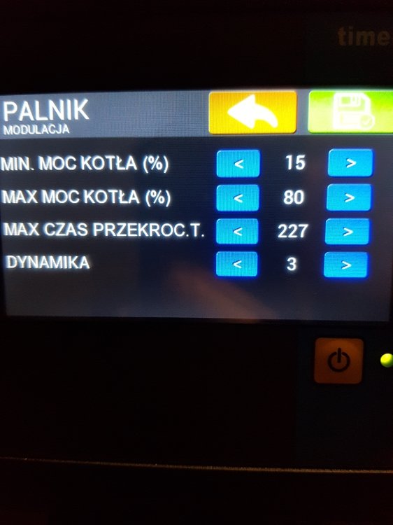

W sterowniki potencjalcustawiony na 15.3 kg . Moc kotła na 25kw4d9f98f0533990b5da7b13194700c58e.jpgc5f61619e0fbc08943d0e8ffef544fb4.jpgb2144e0fabc94cf6b69210dffd654b4e.jpg576d7ad3f86d305ae345b492cda8ab19.jpge74d38ce92dda71ba68623bf1462fe1a.jpgf0e080aae36fc54b599f1db89d02d20d.jpg
Wysłane z mojego SM-N950F przy użyciu Tapatalka
Jeszcze pliki8cd83bec48555f0da1d716342f69a16a.jpgbb8ca852af6d333b33b9f8ec32c98aa6.jpge33b1efcb627bec04e1e44b26d9c46cf.jpg
Ekogroszek jakim palę to ecodesign z sambudrolu

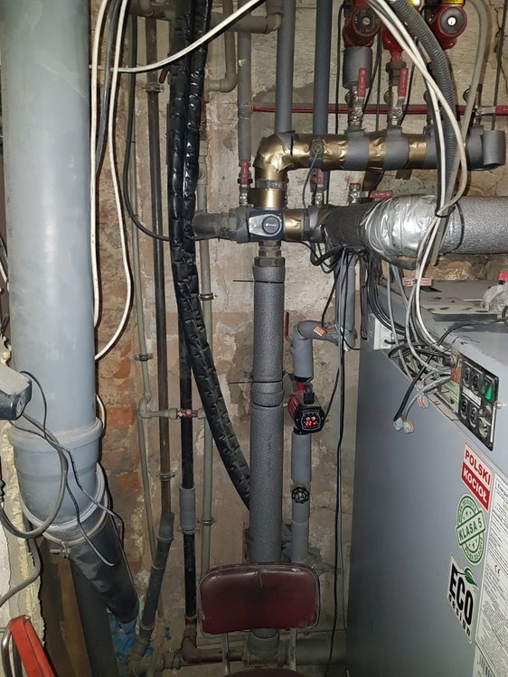

Zdjęcia instalacji823e6e4e2932c78f1914a84b1a4b33f8.jpg2cba5ba3ebb65abe84ba1706176753e2.jpga99f2a8ee3c391710a0b0031b9f5fd3d.jpg89deefb53d80431dc878ae761ab60065.jpg077ca9614502bb226d3df545ce2b2217.jpg

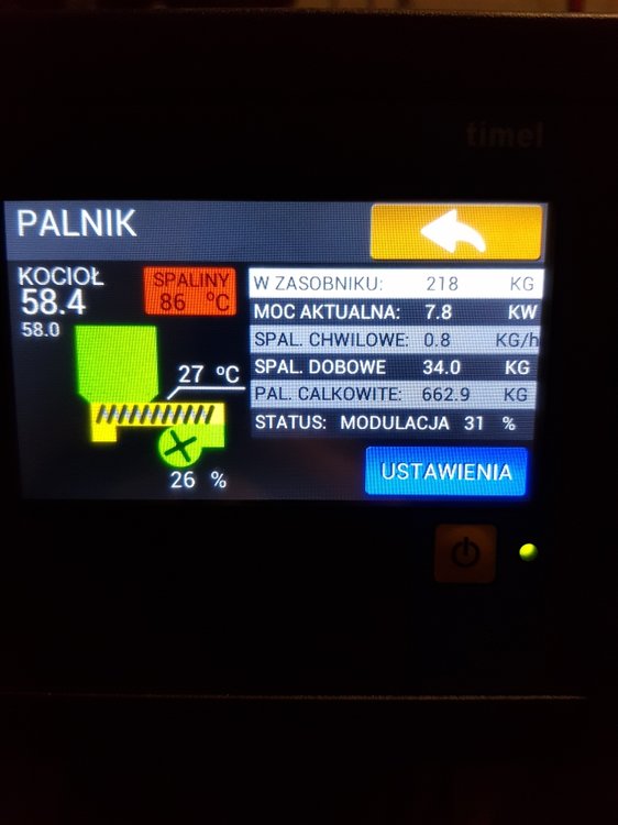

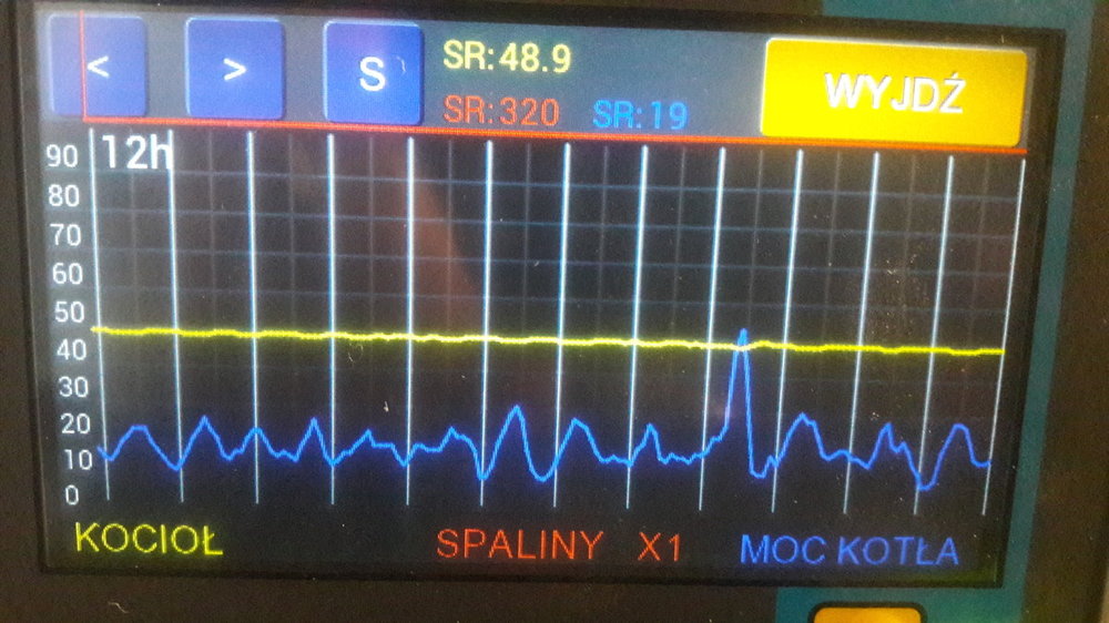

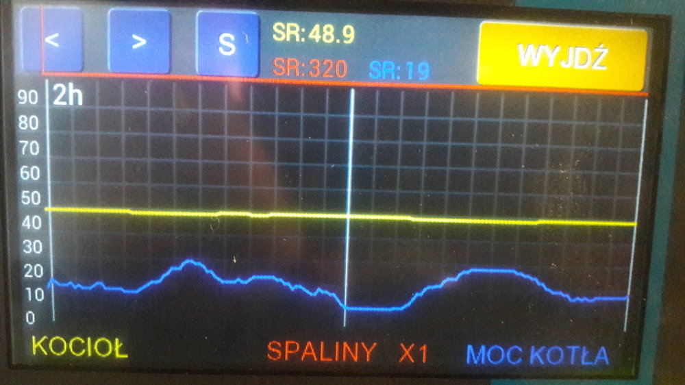

Na wykresie nie widać nieprawidłowości, jeśli nie ma dymu, w kotle czysto to i zużycie, jak na taki metraż, w normie (to tylko moje zdanie)

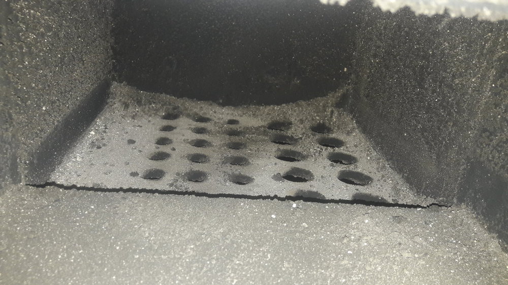

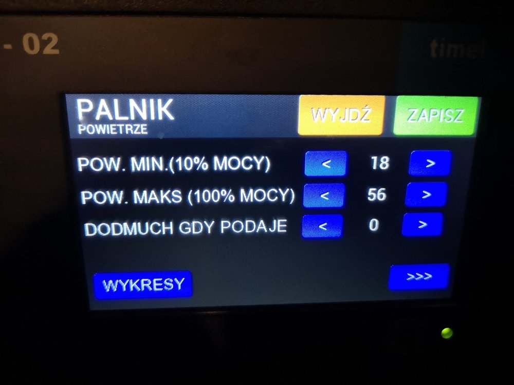

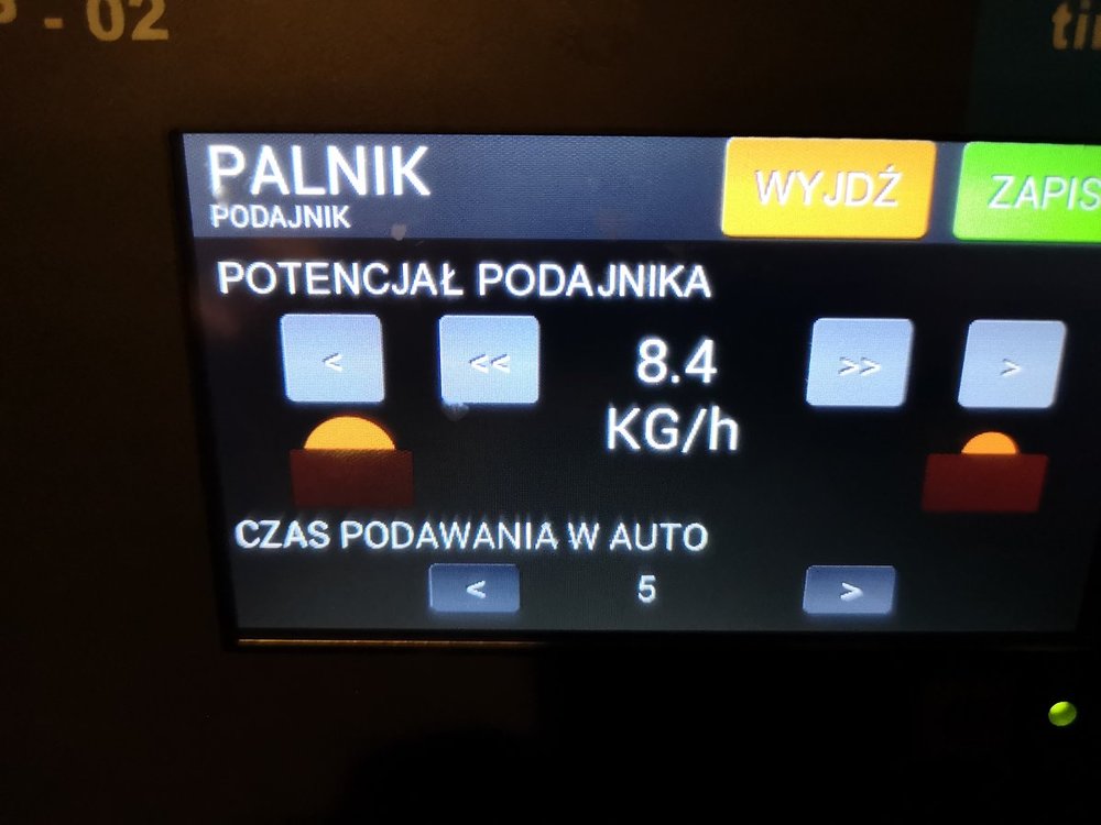

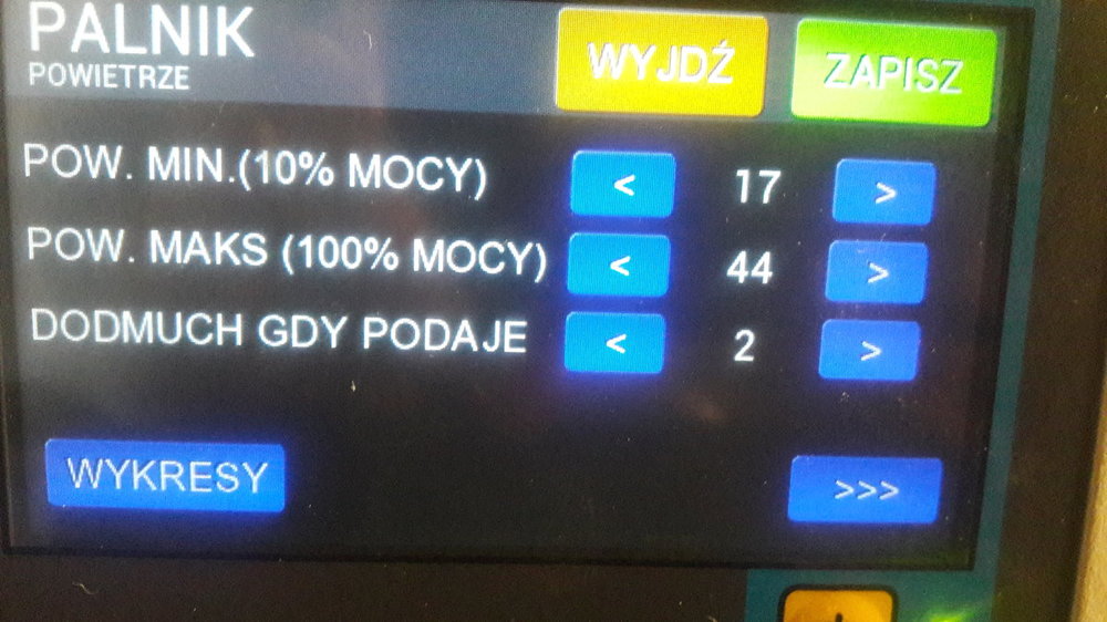

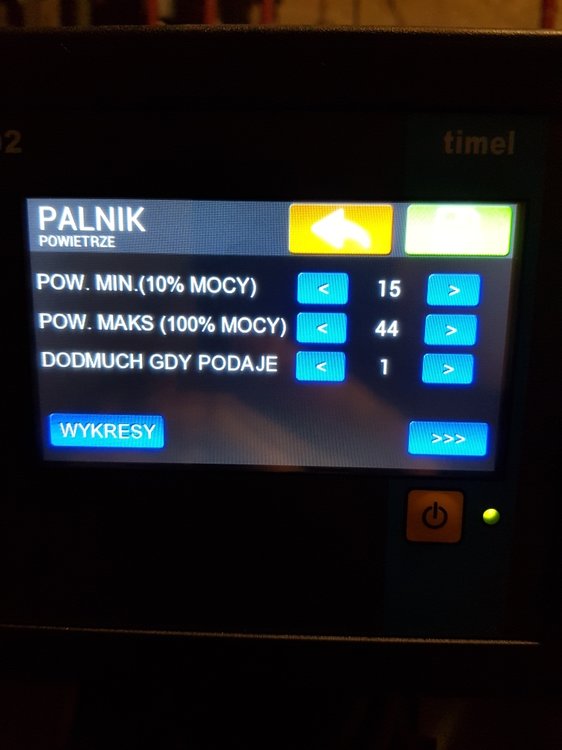

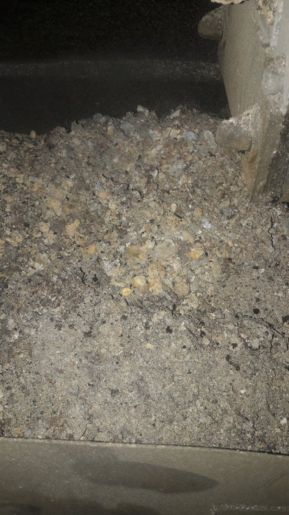

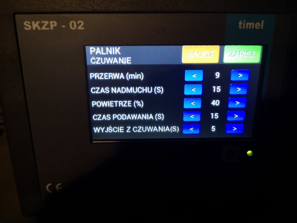

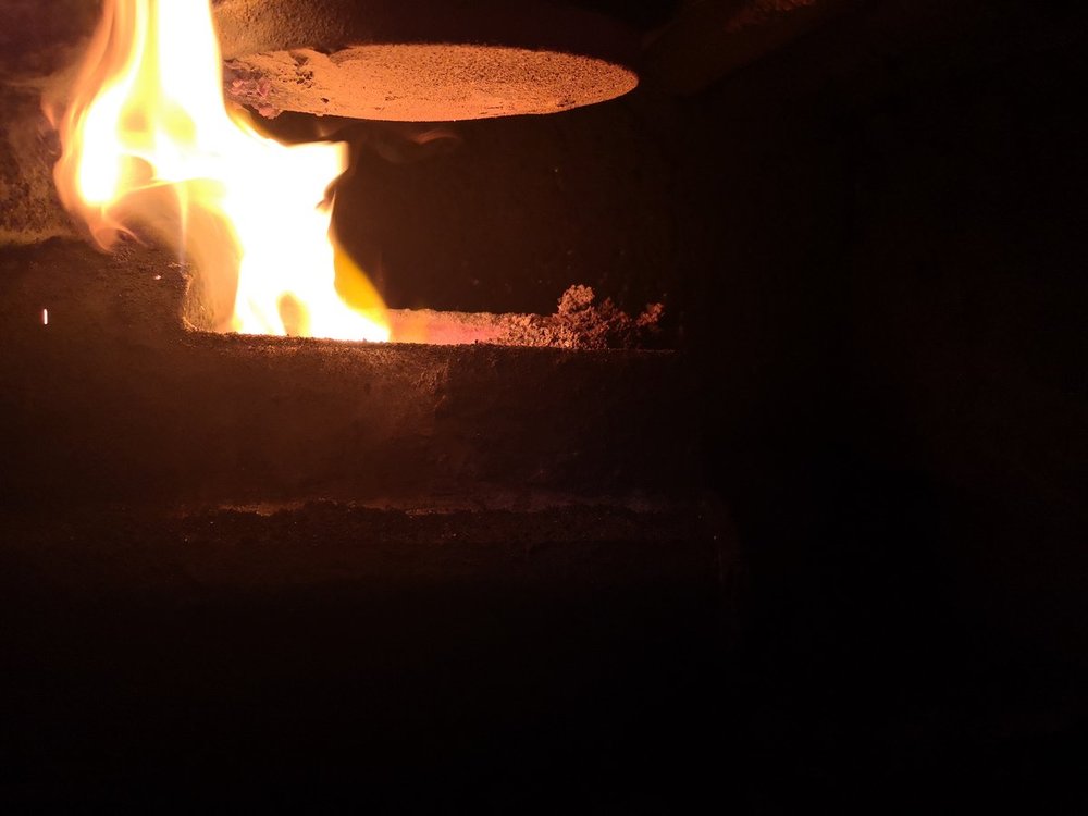

Witam ponownie po 2 dniach. Jak wczesniej pisalem pale na probe Pelletem weglowym Varmo w podajniku Stalkot samoczyszczacym, zastosowalem sie do waszych uwag zwiekszylem zakres powietrza od 18 do 56 i podniosłem deflektor, lecz nie za dużo, odstep od krawedzi palnika to 10 cm, wyżej go sie nie da podnieść.
Spalnie wczoraj 16,5 kg na dobę. Ale martwia mnie duże spieki żużlowe zalegajace na dnie rynny, jak je skruszę i opadna to powstaja nowe. Zauważylem też, że piec przekraczał temperature zadaną o 6-7 stopni i około godziny byl w podtrzymaniu, a potem temp spadała i pracował z pelną moca aby dobic do zadanej.
Zauważylem, że strasznie wychładza sie powrot do 35 stopni w tym okresie przestoju.
Dziś uruchomilem pompę cwu na stalę w opcji jako pompa kotłowa, obecnie temperatura powrotu jest 3-4 niższa od kotla. Nie wiem czy to dobry sposób ?
Martwią mnie te spieki na dnie rynny, czy to wina nisko osadzonego deflektora a może złych ustawień ktore wygladaja tak w pracy w automacie.
Moc palnika ustawiona na 20 kw.
Obecnie jak właczylem pomp cwu ciagle to piec pracuje na niższych modulacjach i nie przechodzi prawie w tryb czuwania a i zwiększylem czas podawania w auto na 6s
Prosze o porady jak pozbyć się takich spiekow żużlowych i czy ciagle uruchomiona pompa cwu nie zwiekszy drastycznie zużycia opalu.

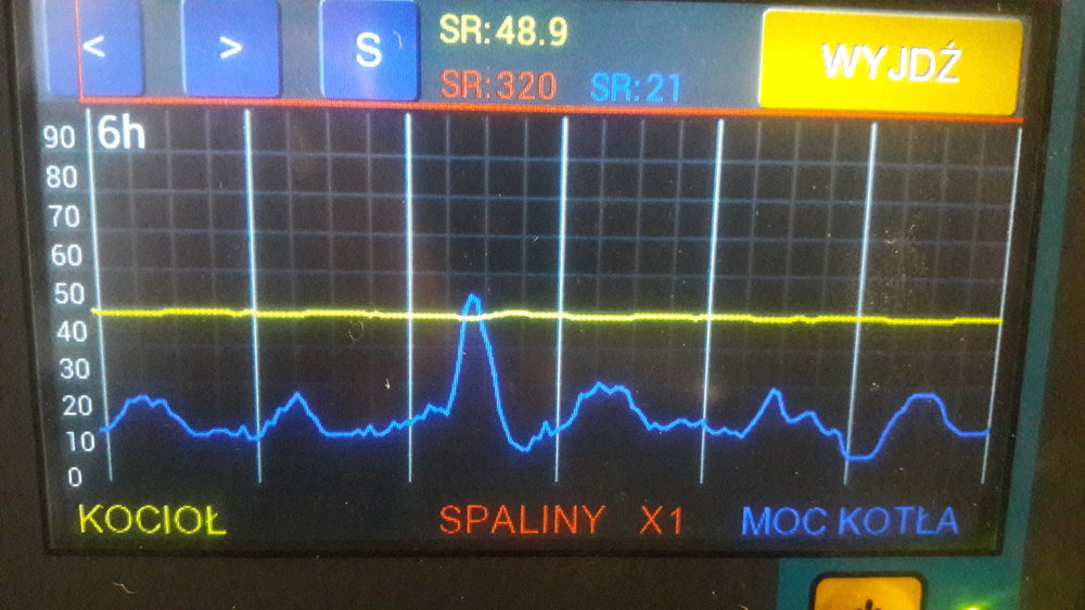

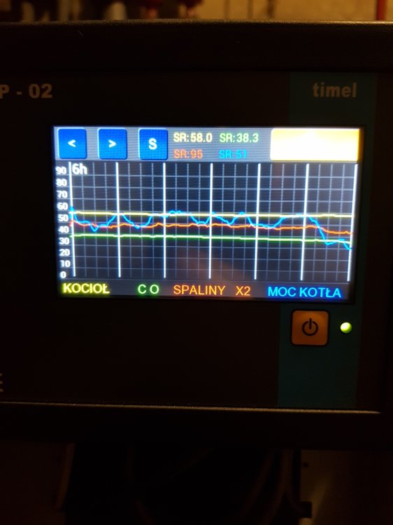

Fafał. pożyczyłem kawałek wykresu,  wydaje mi się że trzeba dążyć do płaskiej linii, dlatego dwustany palą mniej , zastanawiam się też czy te bojlery nie lepiej było by puścić 24H z jakimś ograniczonym przepływam , niż z zadaną  tak szarpać w tą strunę wykresu
MarekD.  u mnie w pogodny dzień wzrasta spalanie jak okna otworzą a nie zamkną grzejników, miskę załatwiaj
Edytowane przez jolo747
@jolo747  ja nie chce dwustanu . On sobie radzi dobrze jak jest . Z tym ze po zakreceniu grzejnikow nie było chwilowo  takiego przeplywu I się odstawil :) A czas mam tylko 50 minut przekroczenia .
Boiler jak i grzejniki jest na jednej pompie :) .
Edytowane przez FAFAŁ

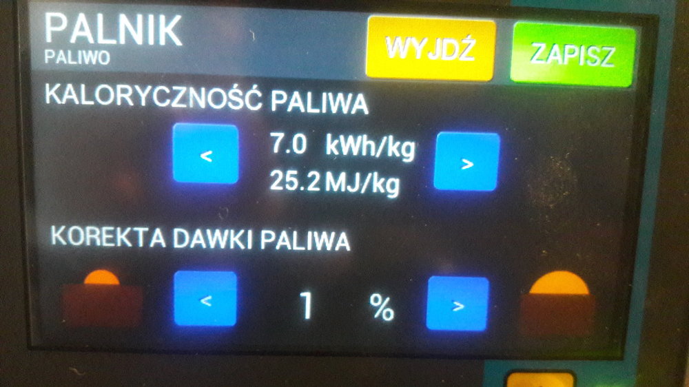

Witam. Może ktoś doradzi jakie powinno być spalanie przy obecnych temperaturach. Układ otwarty, jedna pompa c.o i zawór rozdzielający miedzy grzejniki a zbiornik c.w.u. Ochrona kotła spełniona. Kocioł skamp pv, dmuchawa dm85, podajnik sv200.  We wrześniu przy temp jakie były spalanie 3,3 kg na dobę, groszek gwarek 26MJ. Pozdrawiam
@mazi2280
Mam do Ciebie pytanie ochronę powrotu realizujesz przez ciagle pracujacą pompe cwu ?
Jest tylko pompa co. mały metraż i krótkie odległości.
Edytowane przez mazi2280

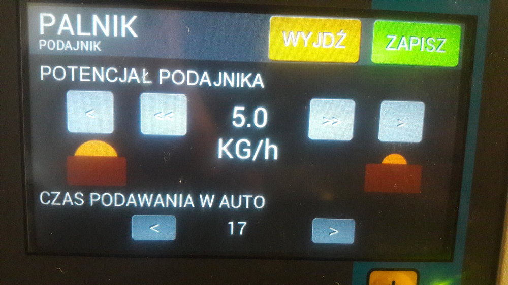

@mazi2280
Potencjał podajnika masz sprawdzony?
Cała energia cieplna Ci przez komin ucieka.
Edytowane przez carlo
Potencjał ustawiony i przy tych nastawach był testowany przez producenta. Jedynie co nie jestem pewien to kaloryczności groszku, spieków bardzo mało. miałem przymknięty czopuch we wrześniu ale inne temp były i więcej czarnej sadzy. Chociaż po pierwszym czyszczeniu pół szuflady było. A spalanie całkowite to na ten moment 12 worków około 25kg od 10 września
