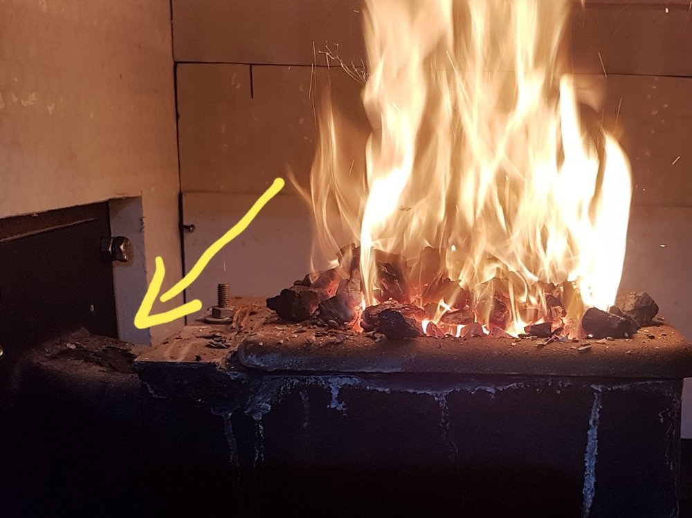

dobrze to wygląda , dołożył bym jeszcze powietrze wtórne , u mnie przewierciłem podajnik pod kątem w stronę retorty ,otwór fi6, miała tam trafić rurka stalowa hamulcowa wygieta i skierowana nad żar , ale chwilowo nie posiadam , wiec dmucha całym otworem pod miskę

10 godzin temu, jolo747 napisał:
...dołożył bym jeszcze powietrze wtórne , u mnie przewierciłem podajnik pod kątem w stronę retorty ,otwór fi6
A to ciekawe... Gdzieś to przewiercił, daj no fotkę.

na tym zdjęciu otwór jest maznięty klejem, później go udrożniłem dochodząc do wniosku że jednak bez niego powietrza pod michą może być za mało ,kierunek wiercenia zgodny ze strzałką

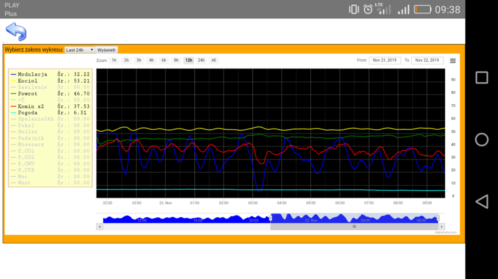

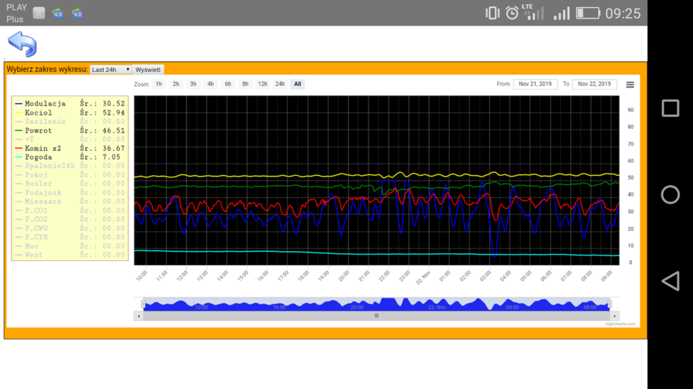

@Jockey wczorajszy dzien pod wgledem stabilizacji pracy kotła był chyba najleszym od kiedy posiadam ten starerownik, zreszta widac to na wykresach kilka postów wyżej.I spalanie ładnie spadło.Niestety wczoraj w związku z tym iż po ingerencji instalatora dwa dni temu (tj.wypuszczenie rurek pod nowy grzejnik (jeszcze nie jest podlaczony) ,spuszczeniu i napelnieniu wody w ukłądzie zauwazylem ze w dwoch sypialniach piec mi nie dogrzewa grzejników. Są mocno letnie, wczesniej tego nie było. (grzejniki odpowietrzone)W zwiazku z tym ,co widac na wykresie około 21 -szej zmieniłem bieg na wyzszy na pompie dla tego obiegu. Grzejniki zrobily sie cieple. Stwierdziłem że zostawie tak na noc zeby system sie ustabilizował i zaczal pracować równie stabilnie.Jak widac nie wrocił. Fragment z  3 rano to moment kiedy wrocilem pompe na stare ustawienie ale jak widac dalej kreska temp.zadanej nie jest nadal taka prosta.(pik miedzy 4 a 5 jest zasadny-zmiana stref grzewczych)
Mam zatem pytania:
-wiem ze to nie na to forum ale czy podczas ww.ingerencji w układ mogło się coś zadziać że ostatnie grzejniki nie są dogrzane?Jak sie domyślam dwie nowe zakorkowane wiązki nie mają na to wpływu, ale może zalanie ponowne układu nie przebiegło tak jak powinno> Nie wiem, może ktoś z fourmowiczów miał podobny przypadek. Czy mozna podczas tego zabiegu coś spiepszyc..?:):) Ewidentnie widac że na dotychczasowym biegu pompa nie daje rady dopchać wody tylko dlaczego...nic sie nie zmieniło przecież
-czy na prace pieca w nocy (lekko "górzysta" temp.zadana) może w tym przypadku mieć wpływ jak widac spadek temp? (pomijam te fragmenty pików związane z pompą)
-a moze po prostu zostawić piec dzis przez cały dzień i obserwowac?Co nie zmieni faktu że nadal zostaje z problemem nie grzania ww. kaloryferów..:)
A już było tak pięknie..:) spalanie z 25,9 wzroslo do 29 :(

@Michaelkw to, że spalanie wzrosło, to nic nie znaczy, bo jest mocno wietrznie na dworze, a to zawsze powoduje wzrost spalania (u mnie). Parametrów spalania nie zmieniaj, jest nieźle. U Ciebie wszędzie są głowice, które się otwierają i zamykają wg potrzeb, więc to zawsze będzie miało odbicie w temp. kotła i wahaniach modulacji.
Skoro dołożyłeś 2 grzejniki i przestały Ci grzać dobrze inne, tzn. że trzeba przeprowadzić regulację hydrauliczną układu i poszczególnych grzejników lub ewentualnie dobrze odpowietrzyć. Dlaczego majster tego nie zrobił?

8 godzin temu, jolo747 napisał:
Na retorcie wygląda tak, jakby groch był podawany od góry a nie od dołu
