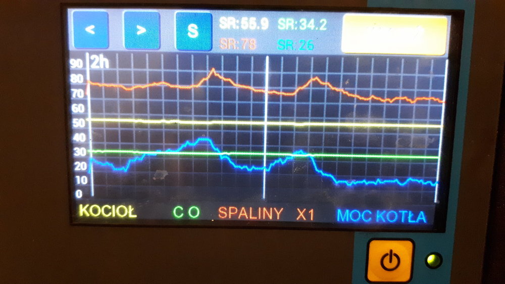

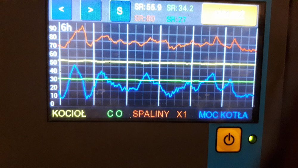

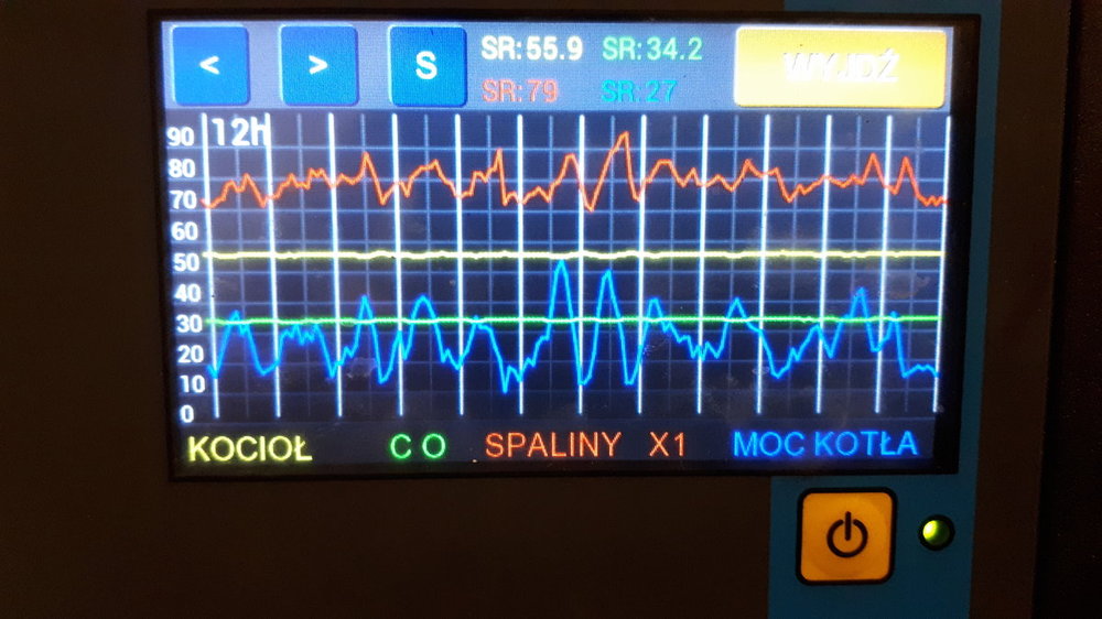

Elo. Wszyscy pokazują wykresy to ja też:) co wy na to proszę o opinie.

Pokaż jeszcze wykres, może coś nam podpowie.
