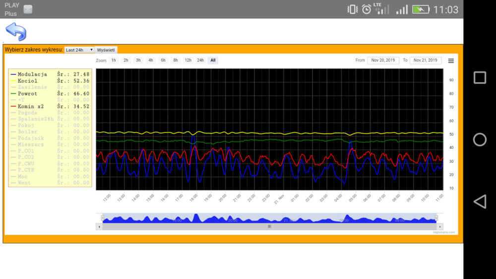

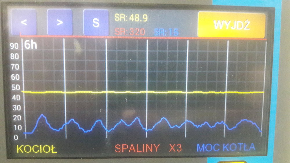

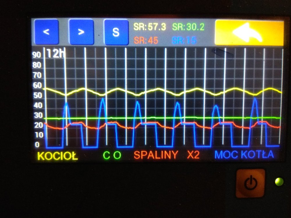

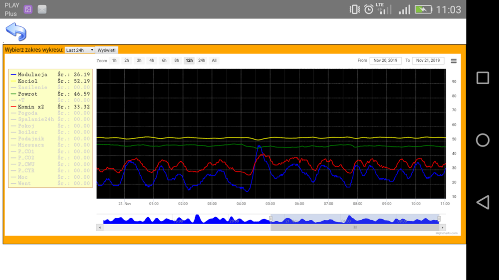

Akurat teraz palę sztygarem premium i nie mogę zejść poniżej 20 procent , palnik się męczy . Jeżeli srednia wychodziła mi poniżej 20 procent wykres miałem taki.  To jest mój pierwszy sezon z kotłem z zasobnikiem kocioł malina 19 kw 5 kl palnik SV  200. Spaliny trochę niskie Ale jak podnoszę powietrze płomień się bardzo rwie, mimo to wszystko ładnie dopala.Szukam dobrego ekogroszku u mnie w okolicy.

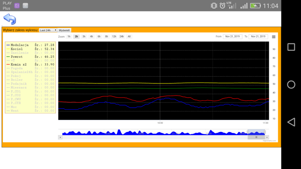

Ten wykres z prostą to z dzisiejszej nocy. 26 - 60%modulacja , spalanie 10,6 kg
Te poprzedni wykres z prostą to dokładnie modulacja 24 - 60 procent.
Myślę, że masz taką modulację max na 60% z powodu palnika, na wyższej mocy szarpie płomień, bo palnik wchodzi na max obroty. Dzieje się tak dlatego, że dobrany został na styk. Oni tak zrobili z 12kW, gdzie siedzi najmniejszy palnik sv200-10 i podobny manewr jest w 19kW, gdzie siedzi palnik sv200-15 a mógłby spokojnie być 25 i miałby lżej.

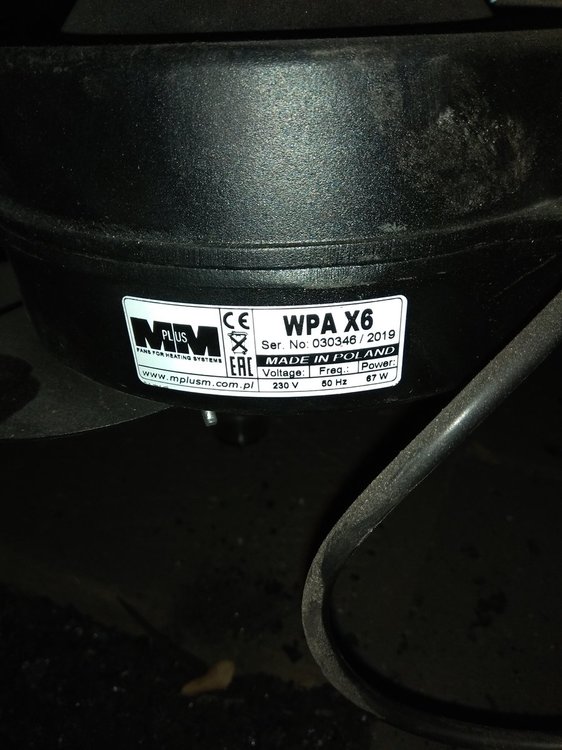

Pytanie jeszcze jaki zamontowany wentyl i na jakim silniku
Edytowane przez Pieklorz
Wentyl ustawiony na 8 - 26.  Mi się wydaje za mam 25 kw palnik - ale sprawdzę w papierach.

To co pokazałeś, to ewidentnie źle dobrane nastawy, zobacz sam, kiedy Ci przebija zadaną o 5 stopni i się odstawia?
Na mocy minimalnej.
Sterownik chciałby modulować i schodzi na najniższą moc, ale temperatura cały czas rośnie, bo moc minimalna, którą określiłeś jest wyższa od aktualnego odbioru instalacji. Poza tym do regulacji mieszanka paliwo/powietrze, jeśli płomień się rwie, to już jest znak, że powietrza jest niewłaściwa ilość.

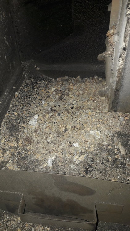

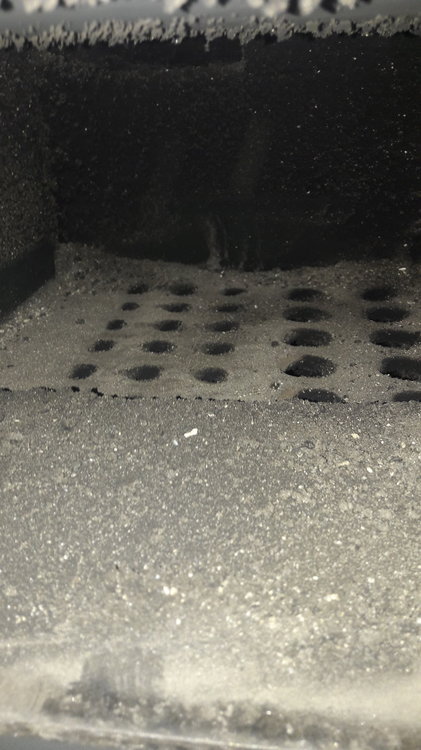

Jockej, napisałem że przy mniejszej mocy poniżej 20 węgiel się " męczy" i pali mi się prze samej końcówce ślimaka, ciężko ustawić powietrze i wolę żeby mi się odstawił. Na palenisku od strony ślimaka zeslepilem jeden rząd a drugi rząd co drugi otwór.
Tak wygląda przy 24 modulacja 11 powietrze. I wszędobylski kamień że sztygara

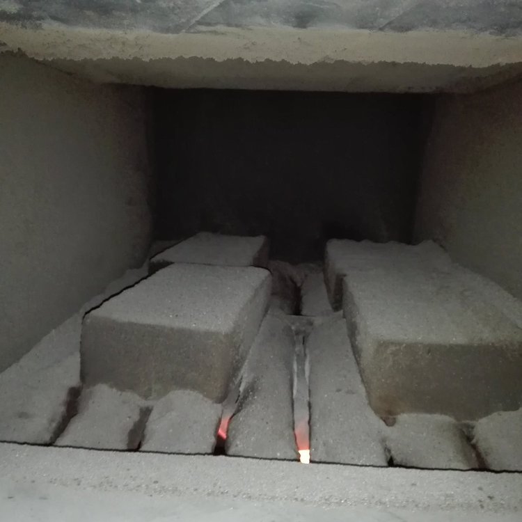

Witam, Po zmianie nastaw, spalanie na takim samym poziomie 7,5kg/doba. Pojawiły się lekkie spieki.
Mazi wg mnie daj trochę mniej powietrza, płomień masz krótki i poszczepiony.
Koledzy
Czy po złączonym zdjęciu można wywnioskować że spalanie opału jest dobre czy do poprawy?Na tył nie patrzcie bo to pozostałość z kiedyś tam.

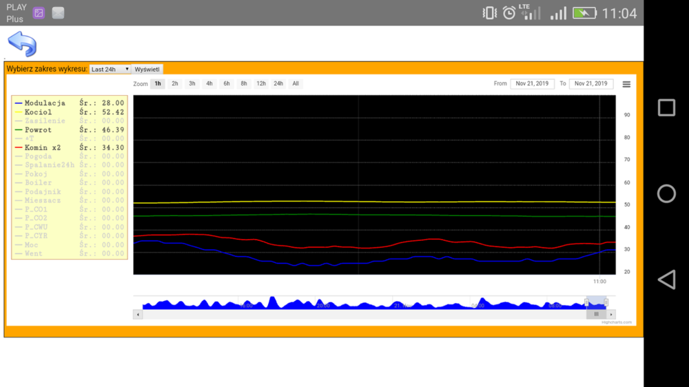

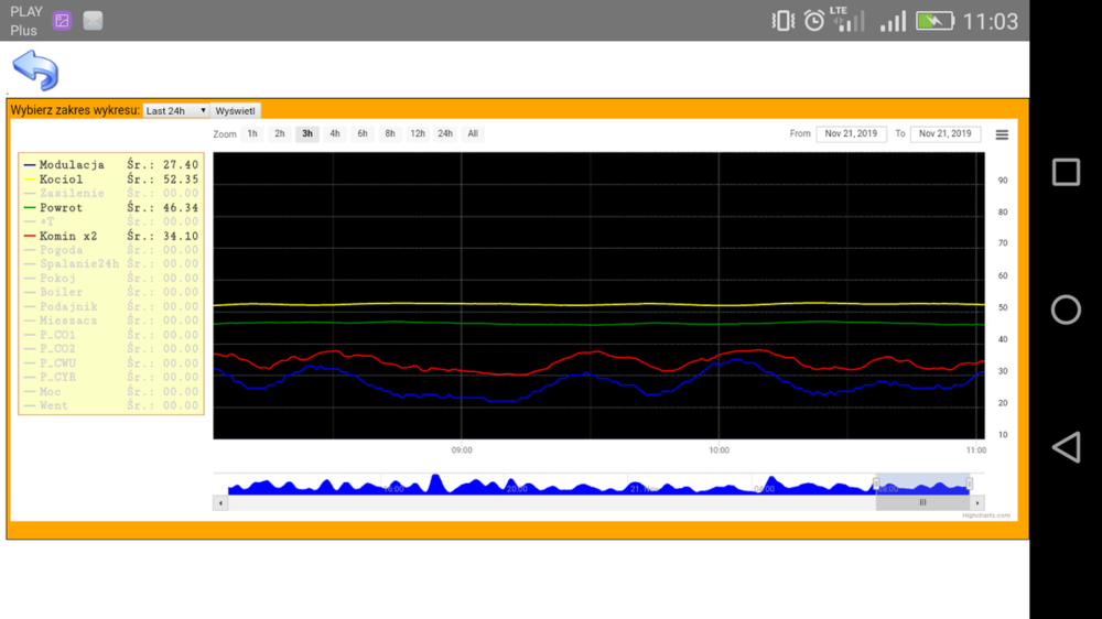

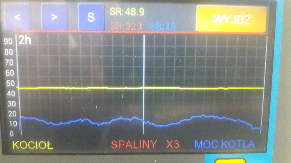

@Jockeydorzucam jeszcze wykresy z poprawką .wzmocnienie modulacji 4. Te dwa piki widoczne w ok.18 i 5 są uzasadnione.Tzn.wieczorem wycisza i się jedna strefa (dolny poziom) i włącza górna sypialniana i o 5 rano odwrotnie. (głowice termostatyczne)
@Michaelkw jeśli w instalacji występują różne odbiory ciepła w różnych godzinach, o których piszesz, to reakcja modulacji jest prawidłowa (wg mnie). Zaczynasz rozumieć pracę instalacji i jej wpływ na to, co się dzieje z pracą kotła - to klucz do sukcesu.
Proponuję abyś nic nie zmieniał, tylko obserwuj palnik i wnętrze kotła. jutro możesz ewentualnie dać wzmocnienie modulacji na 5, ale tu ostrożnie i obserwacja, czy kocioł będzie miał możliwość zejść poniżej zadanej.

Zmniejszyłem powietrze o połowę i zmieniłem modulację na razie 15-80% Jeśli nie mogę zmienić spalania to może uda się ustabilizować pracę kotła jak najbliżej prostej lini.
