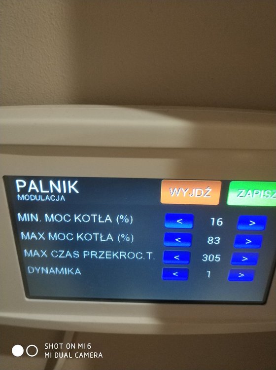

dla mnie rewelacją była by korekta pogodowa bramek mocy kotła, ciepło bramka 10-30% ,chłodniej 10-50% ,zimno 10-80% ,korekta pogodowa temperatury kotła lub mieszacza jest dla mnie zupełnie zbędna (głowice termostatyczne)

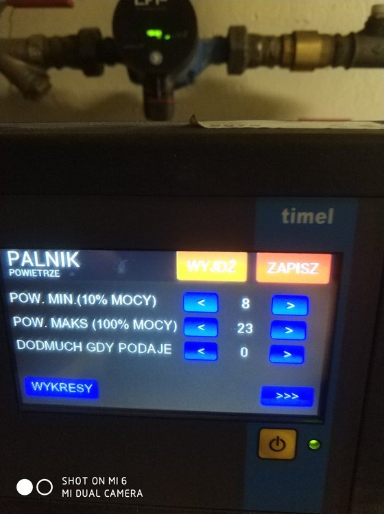

dziś znalazłem minimalną dmuchawę po 20 dniach palenia , u mnie przy 15 do 25% mocy to 12 + 5%korerkty, powyżej wzrasta spalanie i kocioł jest cały zapopielony , poniżej wzrasta  spalanie i rośnie kopczyki pojawia się minimalna sadza ,różnica w spalaniu to ok 10%, więc łatwo zauważyć
@TomekBrz miał bym taką propozycję :
W menu palnik>> ustawienia>> Modulacja, można by było dodać parametr- "Modulacja minimalna (auto)".
Polegało by to na tym że średnia wyliczona przez sterownik modulacja (np.z 2, 6, 12h) podnosiła by minimalną ustawioną do poziomu średniej minus 1 do 5% (definiowane przez użytkownika).
Miało by to duży wpływ na stabilizację pracy kotła z instalacją o małym przepływie czynnika , bez zamontowanej pompy kotłowej i dużej pojemności samego kotła. Testowałem to u siebie właśnie podnosząc modulację minimalną do średniej z 6h minus 1% i linie na wykresie praktycznie się prostują. Kocioł potrafi pracować bez żadnego szarpniecia przez cały dzień. Schodki zaczynają się dopiero wtedy jak ładuje się cwu (u mnie rano i wieczorem) ale po załadowaniu, uklad bardzo szybko się stabilizuje.
Twórcę sterownika proszę o rozpatrzenie tej propozycji a Szanowne Grono Forumowiczów o opinie na ten temat.
Wysłane z mojego SM-G960F przy użyciu Tapatalka

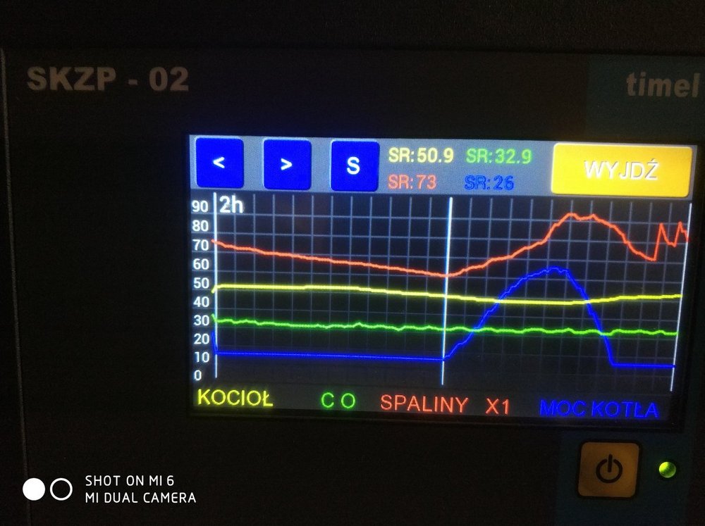

Dużo postów wcześniej też miałem propozycje . Nazwałem to korekta zadanej . Miało by to na celu informowanie sterownika by szybciej schodzil na niższą modulacje . Jak nam przebija o dwa stopnie to informujemy go by o dwa stopnie szybciej schodzil z modulacji .
Fajne było by mieć dużo bajerow w zakladze zaawansowane tylko to tez rodzi wiele problemow . Tu i tak jest za dużo opcji powiazanych ze soba . Wiele z nich jest zle lub na opak interpretowanych . Co by skutkowalo duża ilością niepotrzebnych postów . Jednak jestem za rozbudowaniem funkcji strojenia modulacji . Pod drobnym warunkiem :) umiumiescic tam przycisk przywróć fabryczne nastawy. Taki ktoś nakombinuje wpada na forum i placze ze źle dziala  , dostaje info idz do modulacji przywróć fabryczne pogadamy ! A co do reszty można się bawić i zdobywać nowe kilogramy :))

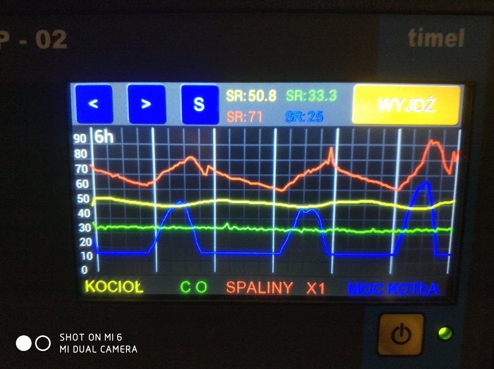

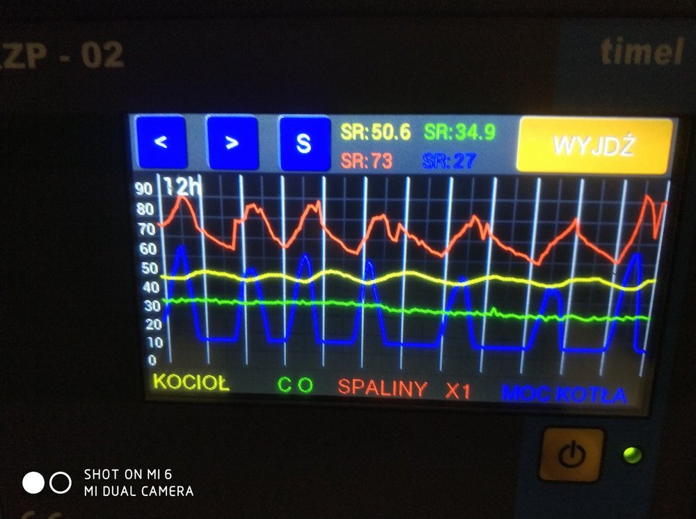

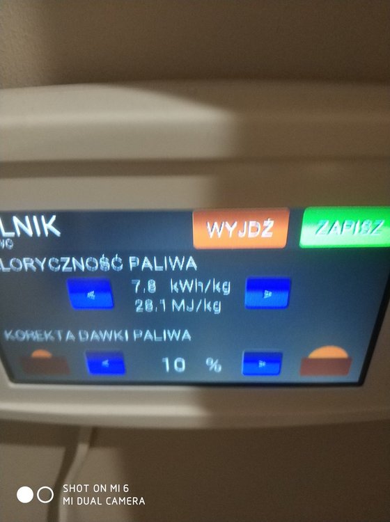

7 godzin temu, ThomaSz napisał:
Podzielam zdanie TomekBrz, ja tak robię i wychodzi mi coś takiego. Sprawdzam średnia modulacje z 12- 24 godzin i wprowadzam ja jako minimalna w sterownik i wychodzi choć takiego jak na zdjęciu . Modulacja auto fajne rozwiązanie z opcją włącz wyłącz, nie którzy lubią siedzieć przy kotle, to tak jak niektórzy uciekają do garażu.
Edytowane przez Misiu
Zapomniałem zdjęcia wstawić.
