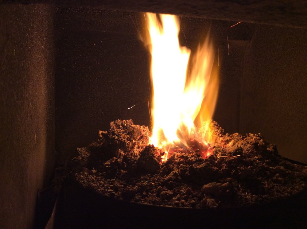

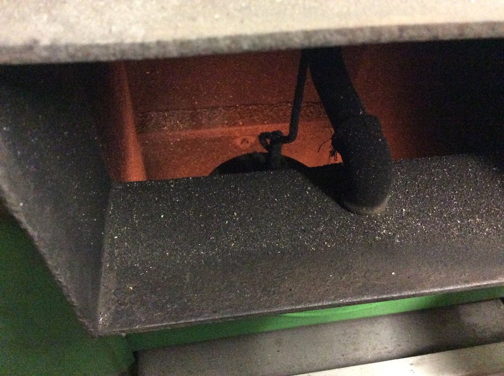

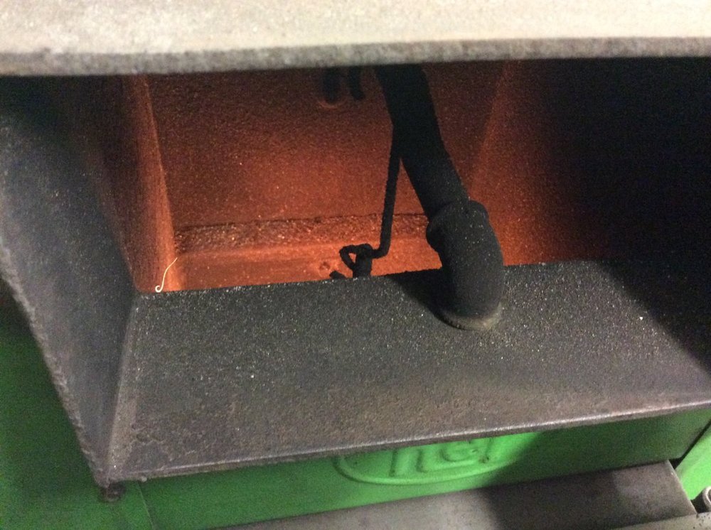

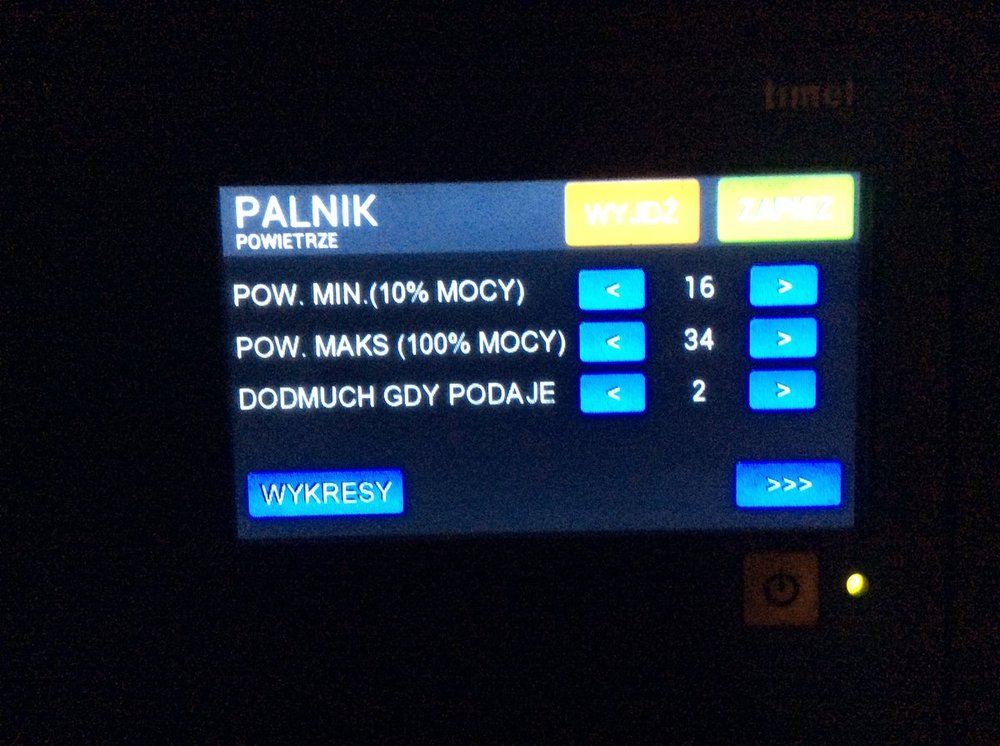

marekd, masz płaszcz wodny w piecu do samej podłogi ? , masz ustawione czyszczenie podajnika / jak ? dodałeś podmuch gdy podaje  ?
Zdjęcia z 2 godzin po poprawkach , czyszczenie co 1 godz na 3 sek

marekd , płomienie masz postrzępione czy tak wyszły na zdjęciu ? jak masz postrzępione przy mocy 45% to maxymalna dmuchawa 2% w dół
Edytowane przez jolo747
Jolo747 tak to jedzie zrobiłem 2% dół są postrzępione ale czy tak to mi ciężko określić.

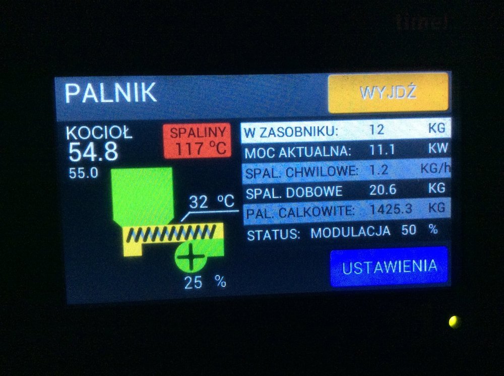

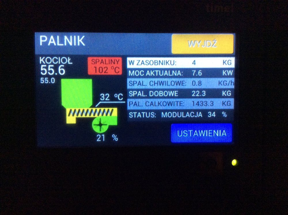

@marekd tak przy okazji:to spalanie dobowe masz faktycznie takie? Pytam bo mam podobny metraż itd...
Fredi No faktycznie z testów tak wychodzi.
@fredi a Ty ile masz dobowego?

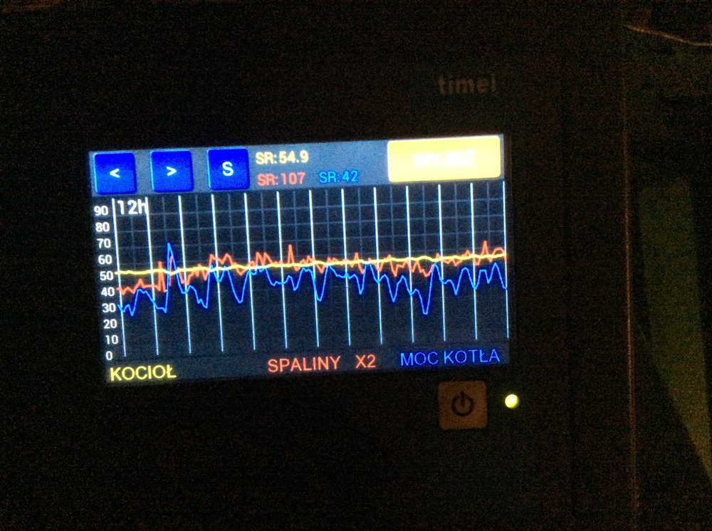

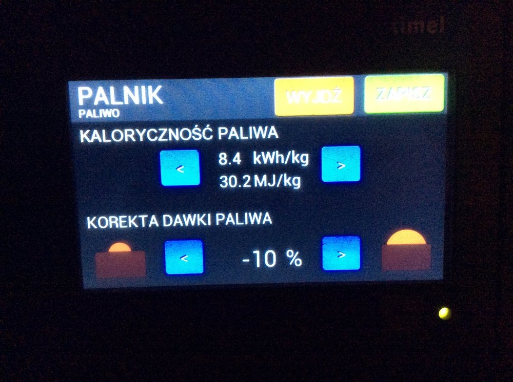

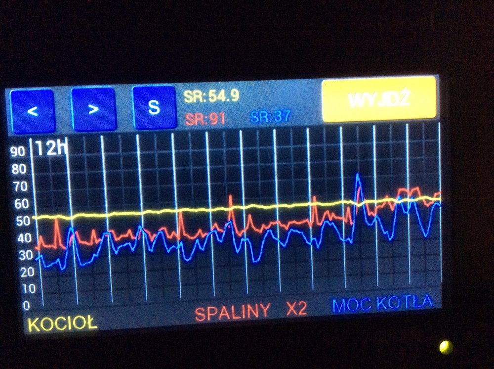

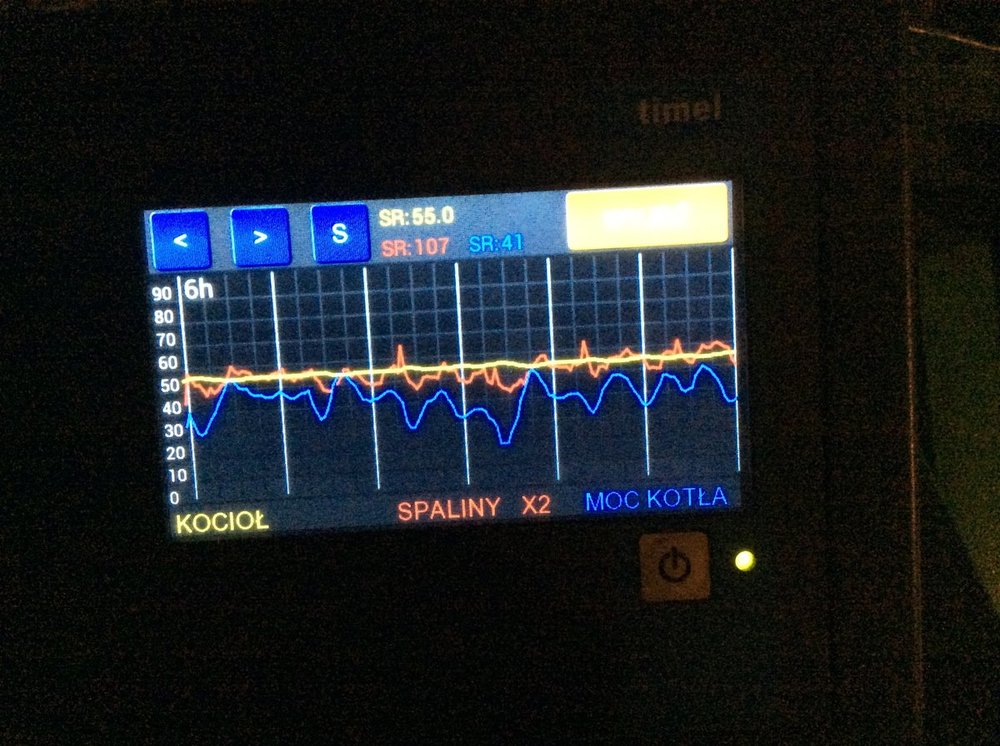

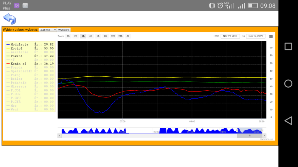

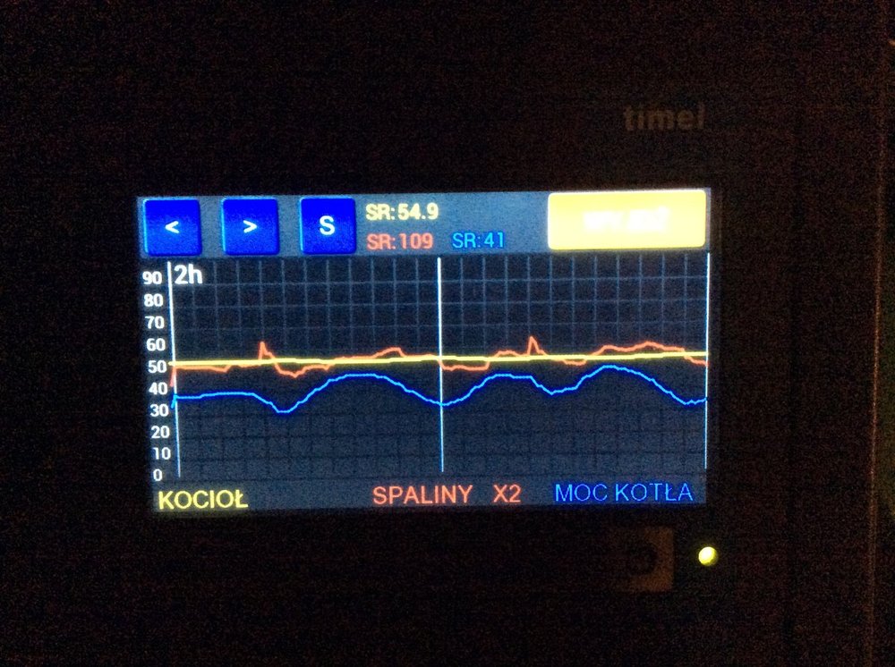

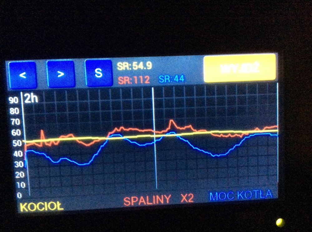

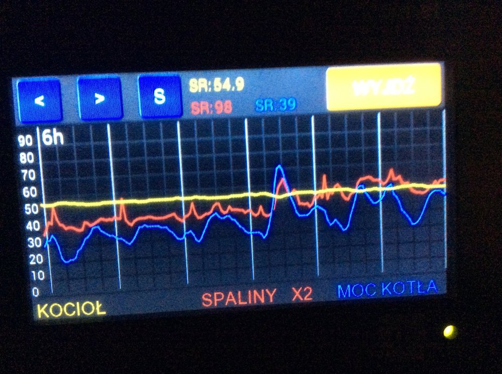

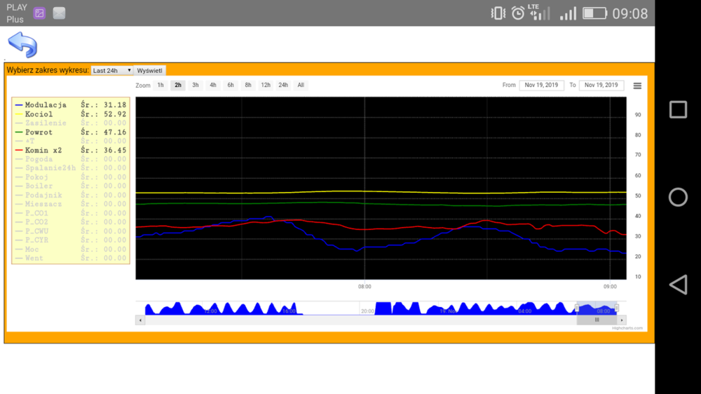

@jOCKEY o 9 podeślę wykresy o których pisałeś wczoraj ponieważ wczoraj instalator się pojawił aby dołożyć grzejnik do instalacji wiec trzeba było spuścić wodę więc dałem kotłowi czas przez noc aby się "uspokoił" i dziś wprowadziłem ustawienia o jakich pisałeś. Dynamika 1, wzmocnienie modulacji w karcie powrót na 3

Przy tych temperaturach zewnętrznych-szału nie ma,grzeje praktycznie całą chaupe,zawsze ponad 22 st,na pewno mógłbym zejść sporo niżej,ale mam zje...ną kotłownie-"połamany"i długi czopuch do komina,bo to już mój 3 kocioł i nie było sposobu żeby zrobić to inaczej,poza tym źle spasowane drzwi na taras i praktycznie wiatr mi hula po salonie :).Także przy dużych mrozach może być nieciekawie i obym zmieścił się w 30kg/24h-no chyba że się ruszę i popoprawiam te fuszerki.
no to Cie pocieszę, ja mam teraz ok 26 kg..:) Ale wirze że z pomocą kolegów kilka kg da się jeszcze uszczknąć..
Sporo,ale widzę że grzejesz dużo powietrza...również na zewnątrz.Termoizolacja domu to podstawa.Mój kolega po izolacji domu z pustaka szlakowego,przy paleniu miałem na zwykłym zasypowym-zszedł z 5 ton do 3 ! i tu nie ma czarów.Poza tym metraż(kubatura) metrażowi nierówny...Trzeba szukać optymalnych rozwiązań.

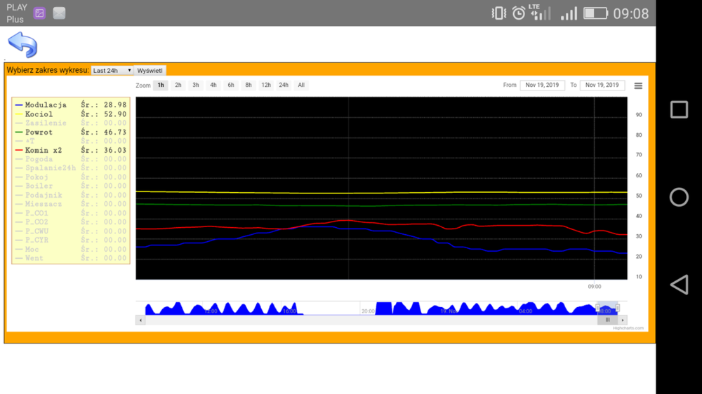

@Jockey ponizej

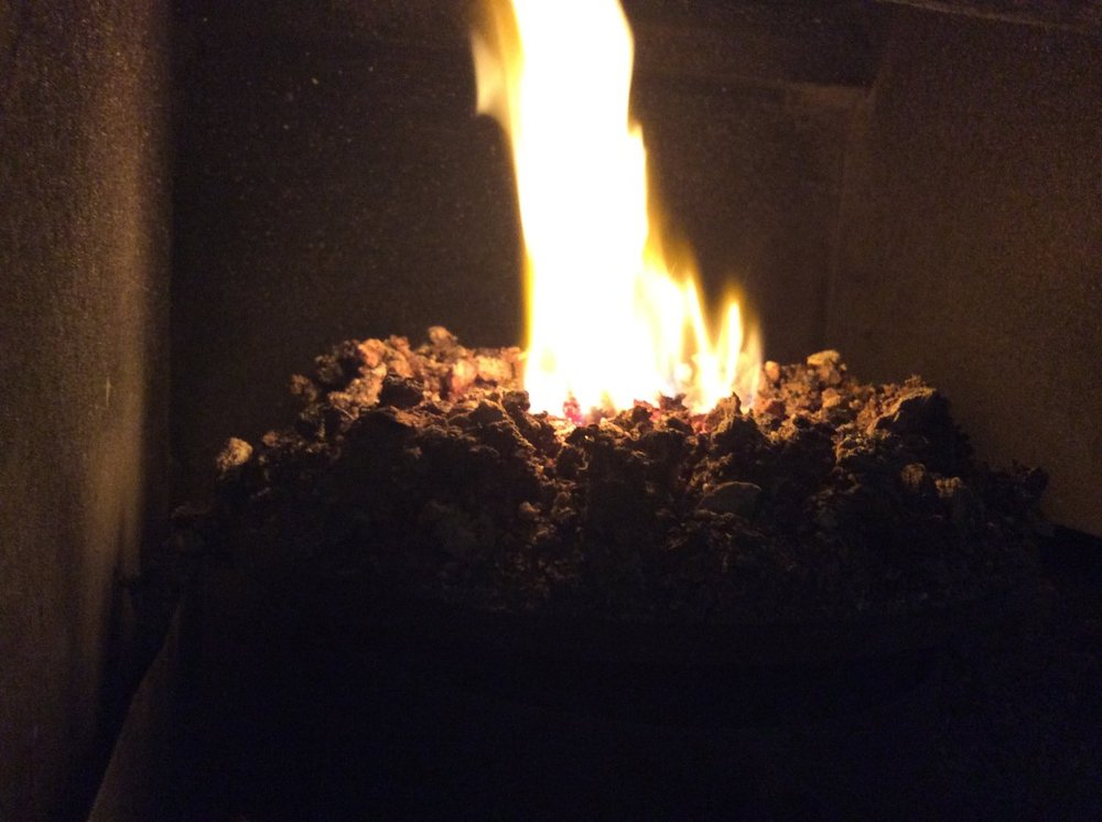

Niech pracuje dalej. Nie dymi? Kopiec nie zapada? W kotle czysto?
. Sprawdzę po powrocie do domu i wrzucę fotke.

@Michaelkw masz teraz powrót delta 6 . Przy duzym skoku masz powiedzmy delte 12 to daj sobie 10 lub 9 mniej od zadanej . To pozwoli sterownikowi szybko zadzialac i podbic modulacje . Tylko musisz tak operowac z tym by tez nie przebijal a potrafi to zrobić. Jak mu ustawisz zbyt mała różnicę sterownik cały czas będę na wyższej modulacji pracował . Sorki na wyższej dynamice ,która tam u ustawisz.

On ma wymiennik, nie ma zaworu xD na powrocie
To fakt nie ma co dotykac tego :)
@FAFAŁ u mnie delta to max 7,8 C i to rzadko. Faktycznie raz się zdarzyło że powrót był o 12 C niższy ale to wtedy kiedy przypadkowo wyłączyłem pompę CWU. Teraz cały czas pracuje
Pfii to jest luksus :)  nic nie ruszaj . Chyba że chcesz miec cw dołączane I w tym przypadku można było by niwelowac duże skoki .
Edytowane przez FAFAŁ
@Michaelkw-tak na szybko,z tego co widzę po Twoich wykresach-dużo tracisz na powrocie tzn.wydaje mi się że masz za dużą deltę,różnicę temp między zasilaniem a powrotem,bo coś ok 6st średnio.Kocioł Ci "pływa"(to takie moje określenie)-ma dużą bezwładność,szczególnie,że masz przewymiarowany,bo 50kW..Nie jestem ekspertem i już rzadko zaglądam na forum ale ,wydaje mi się ,że graniczna delta nie powinna przekraczać 3 st.(poprawcie,jeśli się mylę).Powyżej tego dużo energii idzie na dogrzanie powrotu(a tym samym na uzyskanie temp zadanej kotła)..Na Twoim miejscu zainteresowałbym się tym tematem-ochroną powrotu,można to zrobić na wiele sposobów,znajdziesz na forum.
Ja zrobiłem to w chamski sposób wstawiając na baypassie z zasilenia,niepotrzebną pompkę cyrkulacyjną i...pomogło i działa już drugi sezon.
