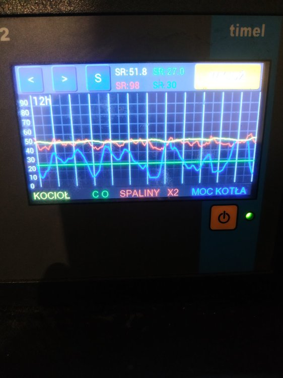

Witam , mam takie pytanko skoro mam termostaty na grzejnikach , jaka temperatura powinna być puszczona na zaworze 4D do regulacji temperatury na termostatach aby nie było dużych spadków temp. na kotle . Chyba że zle to myślę to proszę mnie poprawić .
Prosił bym jeszcze może o jakieś opinie na temat wykresu , dodam ze mam szufladę i skoki temperatur spalin sa spowodowane podaniem paliwa na palenisko , podaje 200 gr. jednorazowo , trochę dużo , miały być robione modernizacje posuwu ale na razie niema na to czasu , w piecu dużo czarnej sadzy :(  . Ochrona powrotu z CWU

natben , to jaką temperaturę dasz na grzejniki ma tylko takie znaczenie jak szybko te grzejniki będą reagowały kiedy głowice puszczą (wydaje misie że przy 30stC będą reagowały bardzo dłuuuugoooo), u mnie 54 jest ok , powinieneś włączyć tez ochronę powrotu i ustawić na ponad 50stC ,wtedy temperatura na CO sama ci się jakaś ustabilizuje, myślę że te 50stC bedzie ok ,narysuj też jak wygląda twoja instalacja , piec,zawór, pompa

jolo747 Hey dzięki za info , powrót mam na cwu z bojlera ciężko mi podnieść na tak wysoka musiał bym podnieść obroty na pompie ale wtedy automatycznie jest spadek wydajności pomp od grzejników i podłogówki , wydaje mi się ze to tak optymalnie mam żeby nie było spadków na obiegach grzejników i podłogówce a żeby tez temp powrotu był nie za niska . chyba ze jest na t inny pomysł , rysunek postaram się jakiś zrobić :)
adamretro Hey , ja tez własnie zacząłem obniżać nawęglanie z 27 Mj jestem już na 30.4 Mj ale wydaje mi się ze ciągle za dużo , ta temperatura spalin mnie wkurza obroty przy modulacji w granicy 60% mam na 15% i ciągle wywala miedzy 100 a 150 .
Uważam, że to przyzwoite minimum przy takiej mocy. Warto przeczytać TEN krótki artykuł.
Zapytam bo mie to nurtuje przed włożeniem nowego deflektor koło 12 :00 zmieniłem kaloryczność do góry czyli z 30,2 na 31,7 mamy 13:02 i de zobaczyć czy mniej jest na retorcie a tu zaskoczenie nawalone duzo więcej o co chodzi pytam ?

dziwna sytuacja , obstawiam coś z powietrzem , jak będzie mało powietrza to kopiec urośnie, zapisałeś ustawienia po zmianie , masz wykres 12h ?
Jolo powietrza nie ruszałem tylko podniosłem kaloryczność po wstawieniu deflektorze z tarczy i tak się posmolilo .Jak kaloryczność podnosimy to zmniejszamy naweglanie ? A tu coś.
