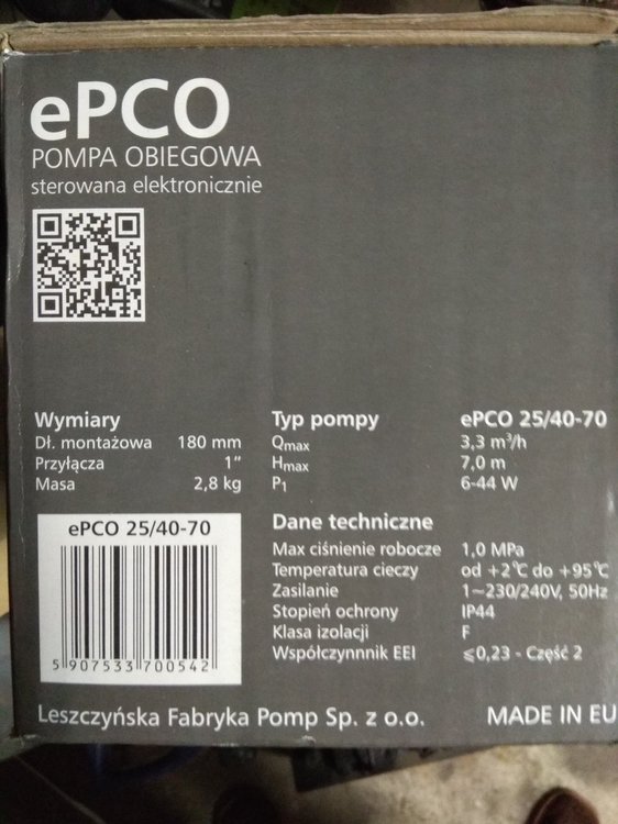

Ponieważ ma pracować ciągle, to najlepiej energooszczędna. Do tego z płynną regulacją - taką pompą jest np. Wilo Yonos Pico starszego typu:
PS: Potwierdzam informację podaną przez @Pieklorz W mojej WPA 07 również był kondensator 0,68 uF. Zmieniłem na 1,5 uF - różnica kolosalna.

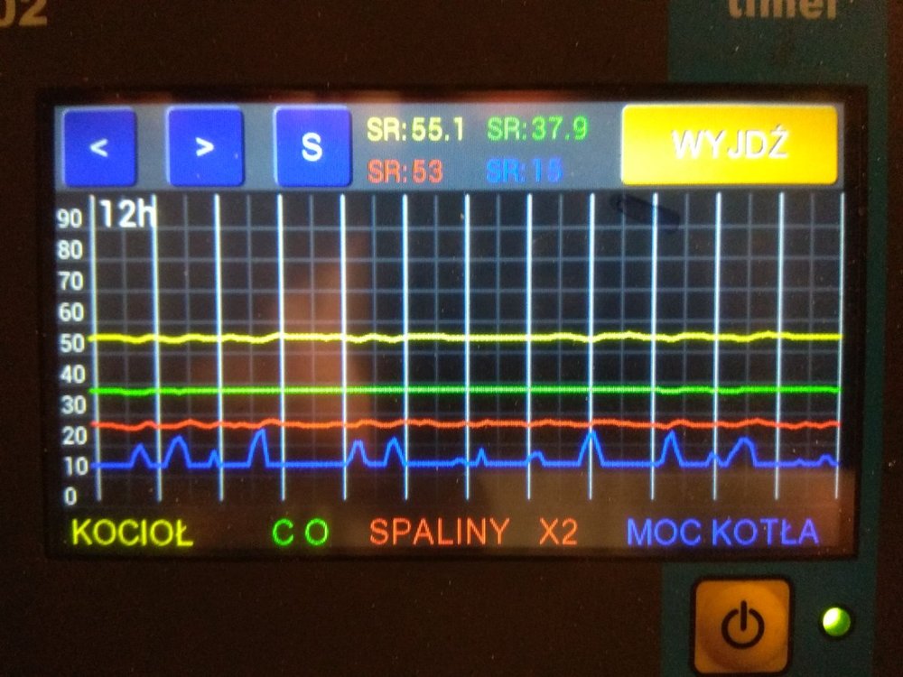

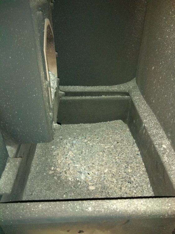

Witam. Chciałem powrócić do mojego tematu pompka zmieniona na model - zdjęcie - nastawy lekko poprawione, wykres pracy - zdjęcie - chyba wychodzi wzorowo , zawartość popielnika wg mnie ok - zdjęcie - kocioł 19 kw palnik SV 200 dmuchawa WPA X6 67 w.  Mam jeszcze pytanie o spaliny - czy nie są za niskie ???? Przy tych nastawach wszystko ładnie się wypala - popielnik. To jest mój pierwszy kocioł z podajnikiem, poprzednie były zasypowe. Pozdrawiam i dziękuję za wszystkie zawskazówki.
Być może masz czujnik spalin w tulejce,więc spaliny są zaniżone o 20-30 stopni.
Zgadza się, czujnik w tulejce.
Więc masz dobrze spaliny,przy tak małej modulacji.
Edytowane przez slawek56
Owinąć folią alu lub najlepiej miedzianą tak, aby ciasno w tej tulejce siedział. Dodatkowo przymocować przewód czujnika w pobliżu tulejki, żeby przypadkowo jakiś zabłąkany kotek nie spowodował jego wysunięcia. :)

Ok. Owine w folię aluminiową, kot faktycznie jest ale zniechecilem go do wchodzenia do kotłowni.
U mnia czujnik w spalinach,temperatura jest przy malych mocach bliska lub nizsza temp.kotla.Czujnik schlodzi rura i stalowa termoizolacia-owiniecie drutu.

Jak koledzy wyżej napisali, przy takiej modulacji spaliny są jakie są, mam to samo.

@MisiuTroszkę masz mało powietrza  u dołu . Okopcony jest ten kociolek , nawet wylot z palnika. Z drugiej strony teraz to może tak byc przy malym zapotrzebowaniu .
Edytowane przez FAFAŁ
Okopcenia zostaly po tym jak się odstawiał przed założeniem pompki kotlowej, teraz zero kopcenia.
I już wszystko jasne :)
