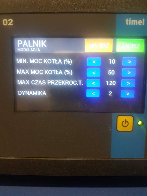

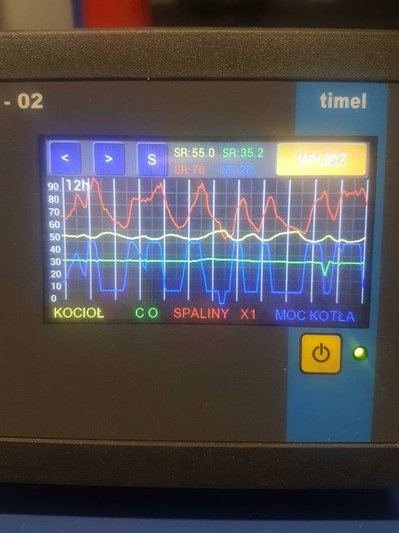

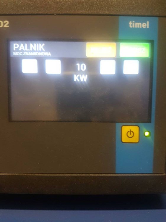

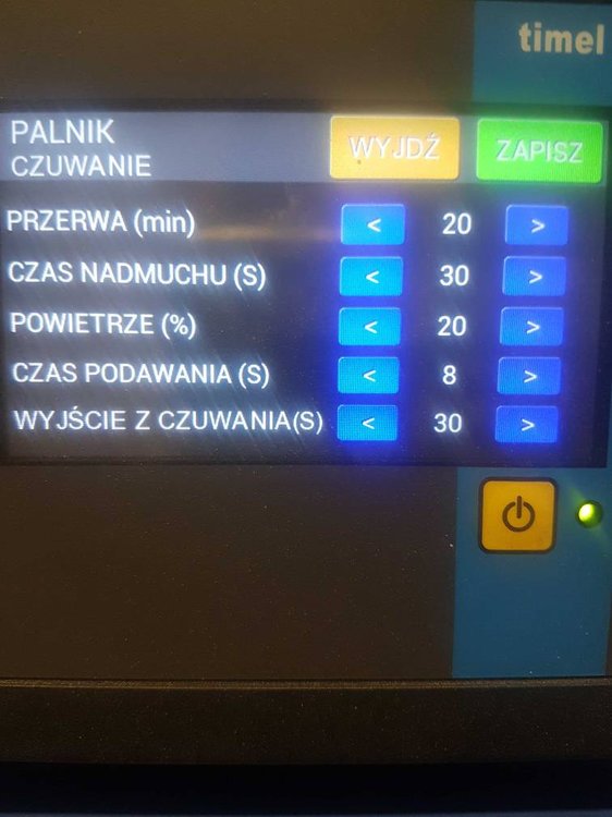

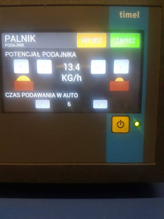

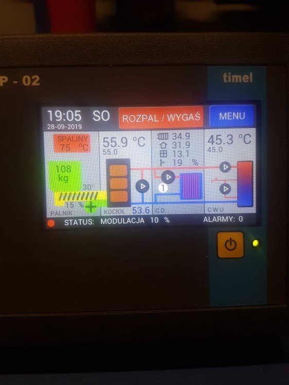

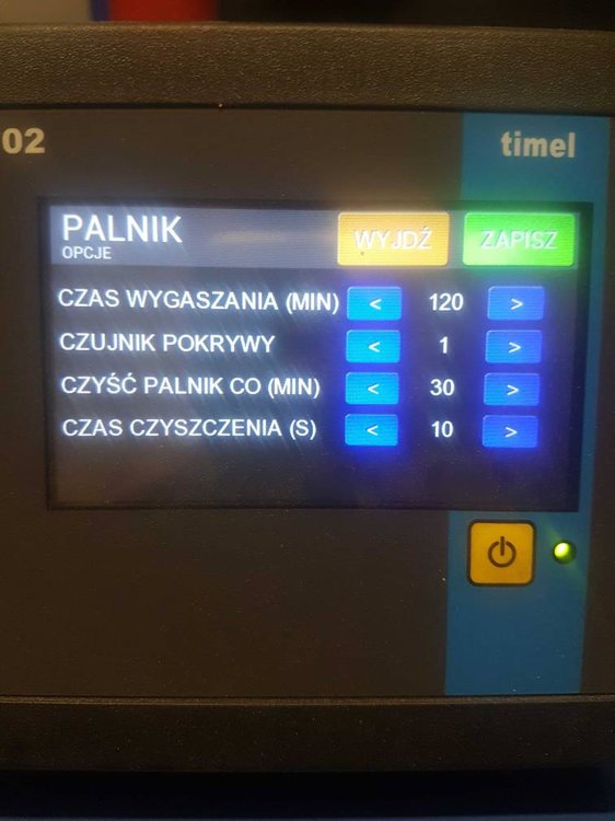

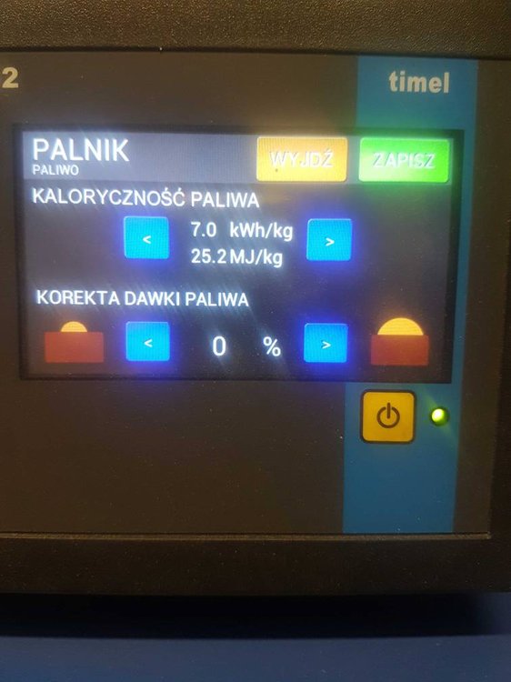

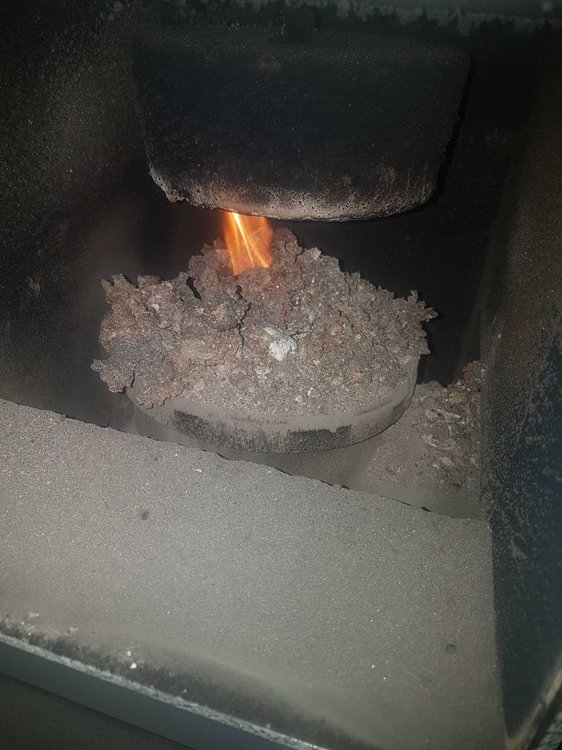

Koledzy podpowiecie coś? Żeby to trochę lepiej wyglądało na tym palinku? Kocioł 14kW, palnik Ardeo Iron z obrotową koroną, opał to Retopal.
Jest pompa kotłowa, sprzęgło hydrauliczne i 3 obiegi (CO z zaworem 3D, podłoga z zaworem 3D i CWU).191b155fbda7726aff38fe2c6e88e39b.jpgafefc2b7f8d9e56768f9f8061a64fc7c.jpg2c495b80d3ce2978f4b25396df700e1d.jpg7ab925bf823691627d8e5b4d97ae4c05.jpgb0d385bfa764376272c8f128c9b44b23.jpgef42c38882a04b727109adcbee67bee6.jpg27c610b3d222af4d4904589d914904ba.jpg8375b4c3e1f59577e666762b7a19ef29.jpgfea33f25e70f73b45453719b2a7c6b92.jpga4cf90c67de111ed567db5a17c7a99c3.jpg

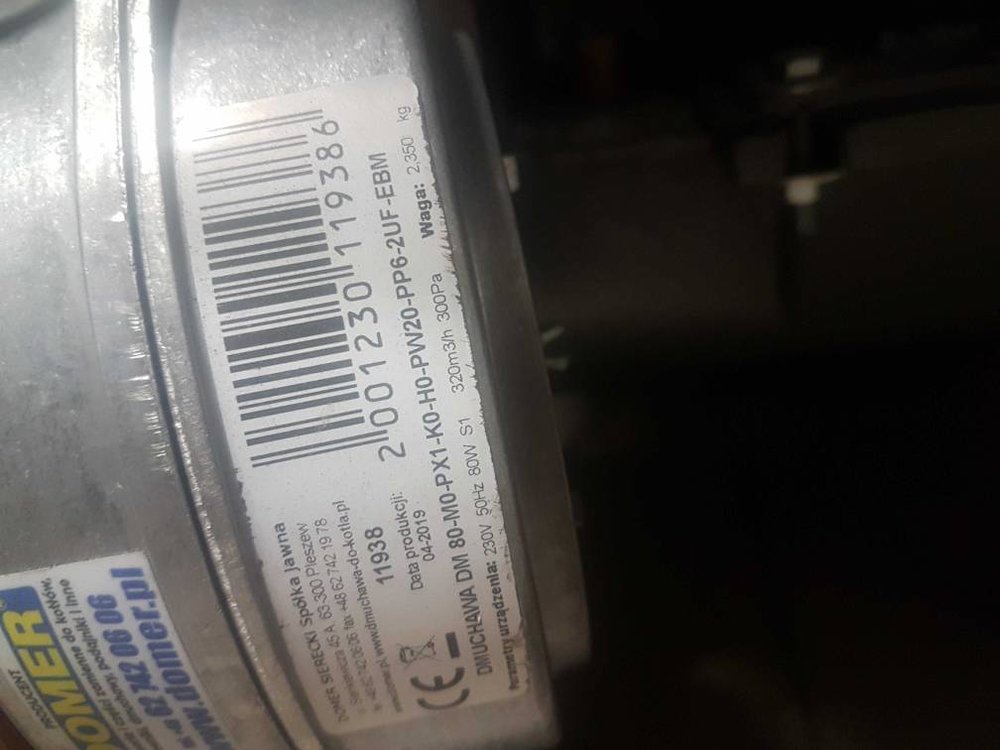

Jaka dmuchawa?

Proponuje 2-3 sek czas podawania w auto i wyl na razie czyszczenie palnika ewentualnie nie tak czasto i
Ej hehe panel mam na Kinekcie od Xboxa położony i dlatego tyle pokazuje. Myślę gdzie go powiesić.

Jaka dmuchawa?
80W - przesłona na 1cm833cbf1ce3d145d75c205d6deeb62e6a.jpg&key=9902792323a96fc0b48a09cc6d8ab2f64a5c823bb10d49360bc86b54bac2904b
Dla tego smoka to jest zdecydowanie za dużo powietrza dla Retopala.
Oczyść palenisko z tego co tam jest na górze, powietrze daj np. 5 - 20 i obserwuj płomień i palenisko, dla mocy 10 kW raczej powinno wystarczyć.

I to jest prawidlowy kopczyk . Nie jakieś pitu sritu popiolki :)))
A co to wisi nad płomieniem .
Edytowane przez FAFAŁ
Taki sarkazm z tym kopczykiem?
Oczywiście nie to że mi wesolo z tego powodu . Ale jest epicki . Zresztą @Jockey już  Ci napisał za dużo powietrza . Można by go podsypac wapnem budowlanym ,jest pomocne przy spiekach . Tylko pierwsze co zmniejsz nadmuch.
