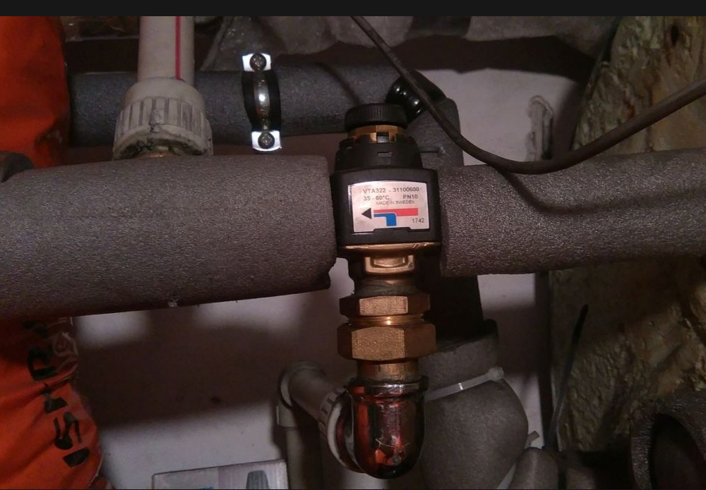

Pompa kotłowa, czy zawór termostatyczny na CWU?  Koszta przeróbki podobne. Widzę że w kotłowni u kolegi @gados82 jest ciasno jak w bucie i montaż kotłowej byłby problemem, a dostęp do niej praktycznie niemożliwy. Dlatego lepszym rozwiązaniem jest ochrona powrotu by CWU i wstawienie na CWU 3D termostatycznego. Ja mam taki zawór u siebie i żadna temp. na bojlerze nie jest mi groźna, bo zawszy za zaworem mam 45°C. Zawór zamontowany za podpowiedzią kogoś z forum, za co jestem niezmiernie wdzięczy. Jak i za inne wskazówki również :)

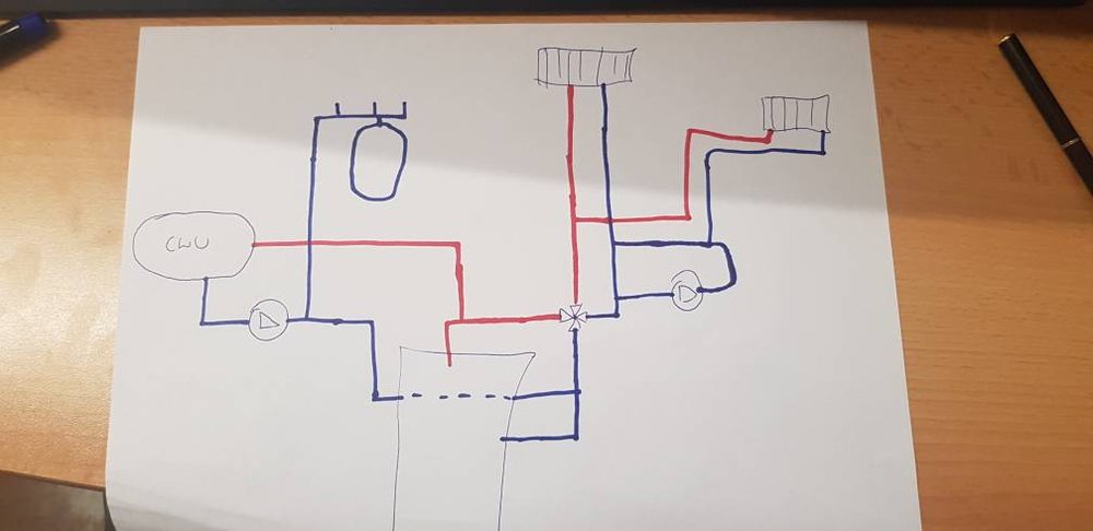

Ale jestem wkurzony miesiąc czasu miałem przerabianą instalację miało być super a jest dupa
Zobaczcie jak wygląda teraz sytuacja
Będę wzywał majstra do poprawek.
NIe chce mu nic sugerować, ale chciałbym wiedzieć jakie rozwiązanie tu pomoże
Pompa kotłowa na powrocie przy piecu ?
W Twoim przypadku pompa kotłowa musi być zamontowana na powrocie 4D. Co lepsze, czy kotłowa czy 3D na bojlerze? Ja mam jedno i drugie, pierwsze było 3D. Ponieważ bojler oddalony jest za daleko od kotła i uważałem że mam za duże straty aby pilnować temp. powrotu przez CWU i dodałem kotłową na powrocie 4D. A może najlepszym wyjściem byłyby zawory termostatyczne na grzejnikach?
Tak.Lub jesli pompa cwu na stale rusza dobro malym obiegom-potestuj....Jest szybke rozwiazanie jake wpisal Oldek.Jest to bez przebudowy obiegow grzewczych,tylko przy bojlerze na   rure ciepla wode z bojlera na lazenkia.Dla dziecek to jest beztak liepiej mieč na bojlerze.Nastepny sezon pompa kotlowa.

Bardzo kiepsko to wygląda, na kotle 60°C, mieszacz otwarty na 100% a na CO wychodzi tylko 36 °C. Może należy pozycjonować mieszacz ? Ale ta temperatura  28°C na powrocie jest dobijająca. Czyżby to robiła ta pompka na powrocie ?
Edytowane przez Oldek
Prawidlowo ustawiony czas otwarania wentyla?Jest otwarty na full,kiedy sterownik pokazuje 100%?Przewody nie zalaczane odwrotnie?
Niech kolega zrobi szkic instalacji, może gdzieś jest babol...
Wysłane z mojego SM-G950F przy użyciu Tapatalka
Instalacja do przeróbki to jest porażka
Cos jest pobabrane na tym 4d.Kiedy jest otwarty na 100%,na CO wychodzi goraca rowno z kotla......
tak powinno być ale nie jest. na piecu 60 stopni zawor otwarty na 100% czujnik za zaworem pokazuje 38stopni. nowy zawor 4d nowy siłownik nie wiem co się dzieje

Przede wszystkim pompy na zasilanie.
Wywalić ten zawór różnicowy bo jest niepotrzebny.
Zamontować pompę na powrocie z zawóru 4d
jeśli jednym z dwóch odbiorników ciepła które narysowałeś jest podłogówka, to za 4D powinien być 3D na podłogę.
nie mam podłogówki
Zaraz Ci to rozrysuje...
Jest wklikniete kolo manuala na 4d w przewod silownika?Može silownik chodzi na neutral.Pokazuje 10% , 100% i temp.zasilania +-5.Fyzycznie kreczi po skali?

jeśli siłownik na mieszacz zakładał ten sam fachowiec co przerabiał instalację, to ja bym sprawdził jak jest on ustawiony w instalacji.
gados 82 otwórz ręcznie zawór 4D  na 100% i zobaczysz co się dzieje,czy jest różnica.
