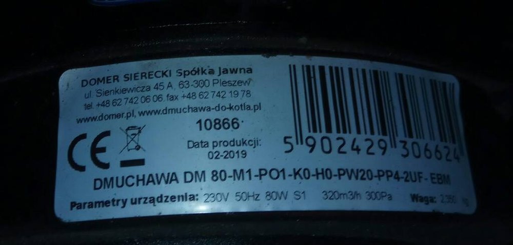

I już się trochę wyjaśniło przesyp 5.5 kg/h dmuchawa potwór 80W.juz zamówiona WPA 07- 34 W Pompa kotłowa ,nowa LFP i się okazało że zablokowana. Jednak dalej słaby odbiór ciepła, wymusiłem ogrzewanie poddasza. I zaczął modulować. Dalej kopci. a1939f5b92cf9f464cf78926aebd88f9.jpg&key=55057955e557357a7a7de643184497e04987f4f6139495bdc6a99dbffa03e1e8
2 godziny temu, Zbyszko125 napisał:
dmuchawa potwór 80W
Weź pod uwagę też to, że dmuchawa WPA 07 będzie miała oprócz mniejszej mocy także mniejsze sprężanie [Pa] oraz mniejszy wydatek [m3/h].
To poprawiłeś...
Podpowiadałem:
Dm85
RV13AMS
Rms120-40W
Celowo nie wymieniałem WPa07 (zamiennik tych wyżej,jest na EBM)
Zamówiłeś WPa07, to jedyna mała dmuchawa w której producent dmuchawy stosuje niezgodny z zaleceniami producenta silnika kondensator rozruchowy. MplusM daje bodajże 0,68uF a producent silnika wymaga 1uF...
Zamów sobie teraz kondensator do tego 1uF bo inaczej dmuchawa ciężko wstaje i dalej będzie przykapcac tym razem na starcie...

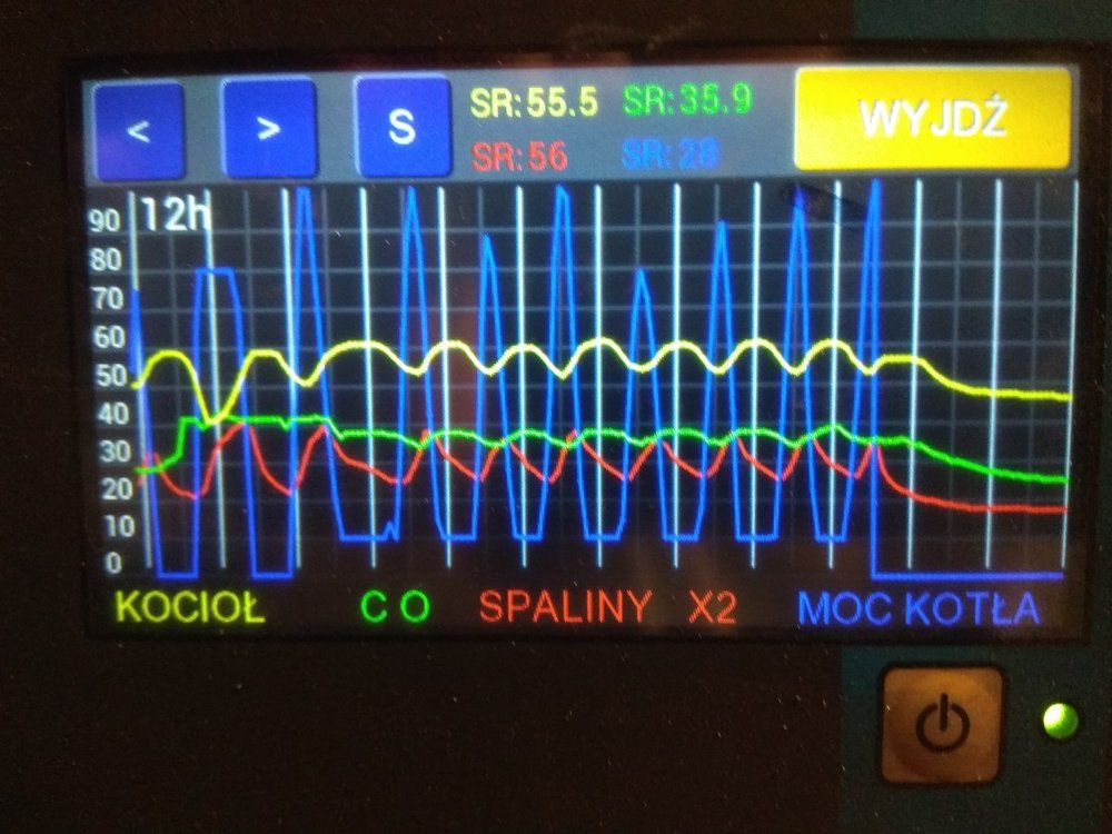

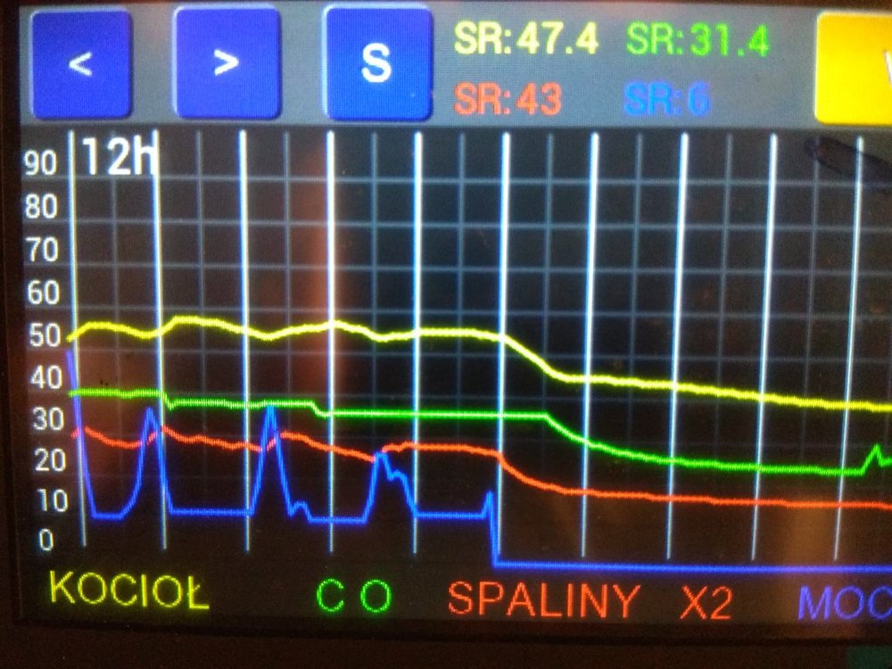

Witam. Wracając do problemu który występował u mnie, pompka założona test przeprowdzony i jest totalna różnica. Pierwsze zdjęcie wykresu przed montażem , drugie po montażu. Tak jak pisałem wcześniej piec 19kw i tak ustawione na sterowniku modulacja 12 100 procent, kocioł się nie odstawia. Pompka wstawiona stara w ramach eksperymentu, szukam coś lepszego w to miejsce- może jakieś propozycje - podłączona pod gniazdo CO2 i tam jest opcja " pompa kotłowa".
Mam jeszcze jedno pytanie , jaka powinna być temperatura spalin przy kotłach 5klasy?
Edytowane przez Misiu
Chyba rzadko kiedy przebija 100°C, przynajmniej u mnie.
@Misiu podnieś minimalną modulacje O 1 i zobacz czy jeszcze bardziej się stabilizuje. Różnica jest mega kolosalna :)
@Misiu Twój poprzedni wykres to właśnie typowy przykład na mały przepływ wody przez kocioł i obrazuje brak pompy na powrocie do kotła od 4D, tak jak wspomniałem wcześniej. Założyłeś pompę, ustabilizowałeś temperaturę na kotle i już jesteś zadowolony. 06.gif
Teraz jeszcze tylko popracuj nad proporcją paliwo/powietrze i będzie gitara.
Edytowane przez Jockey
Ok już zrozumiałem. Zamówienie qut, szukam modeli o których wspominasz. Planuje jeszcze zadzwonić do Maliny z "pretensjami"
Jedna mała pompka wiecej , a tyle radości, proporcje paliwo/ powietrze wydają mi się dobrze dobrane zadnego niedopalonego wegla, popiół pył, podniosę tylko modulacje z 10 do 13 może 15 procent.

PS: Potwierdzam informację podaną przez @Pieklorz W mojej WPA 07 również był kondensator 0,68 uF. Zmieniłem na 1,5 uF - różnica kolosalna.

WPa07 oprócz za małego kondensatora ma przesłonę typu O, która wystaje za obrys dmuchawy (może wadzić o izolacje kotła itp.)
RMS120-40W ma dobry kondzior, ale też przesłona typu O
RV13AMS ma silnik EMC, kondzior 1uF i przesłona typu X nie wystającą za obrys dmuchawy
DM85 ma wiele modeli, szukać z przesłoną typu X i na silniku EMC (wychodzi jeszcze na ZiehlAbegg oraz EBM- też mogą być)
Ta większa DM80 jest dobra do SV 200-15 , 25... Do tego małego moim zdaniem przy sterowaniu fazowym jak w SKZP02 jest za duża.
