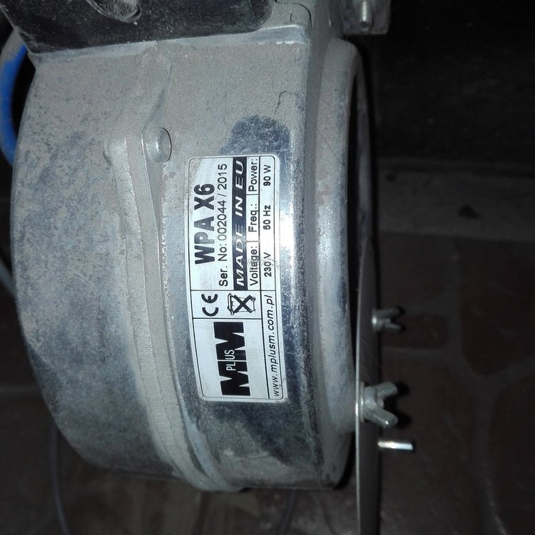

Witam,
 @Pieklorz swego czasu dyskutowałeś nt. dmuchaw. Nic z tego nie rozumiem :) więc zapytam wprost. Mam taką jak na zdjęciu czy ona jest ok czy powinienem zmienić?

Dmuchawa powinna być dobrana do mocy palnika, czyli palnik małej mocy - mała wydajność dmuchawy, do palnika dużej mocy - dmuchawa z większą wydajnością, niestety większość producentów kotłów ma to gdzieś i wstawiają dmuchawy takie jakie im pasują, przeważnie o zbyt dużej wydajności, przez co potem jest wąski zakres regulacji powietrza w stosunku do podawanego węgla.

@Jockey ok dziękuję. Więc żebym uzyskał odp. czy ta dmuchawa jest dobrze dobrana musiałbym podać moc palnika?
Muszę to ustalić, kiedyś producent mi podawał ale wyleciało z głowy. (piec 50 kw)
Dla 50KW jest OK.Fachowci montujac taka sama dla 15 :-)
W moim 25 tež.Juž mam o mocy polowej.

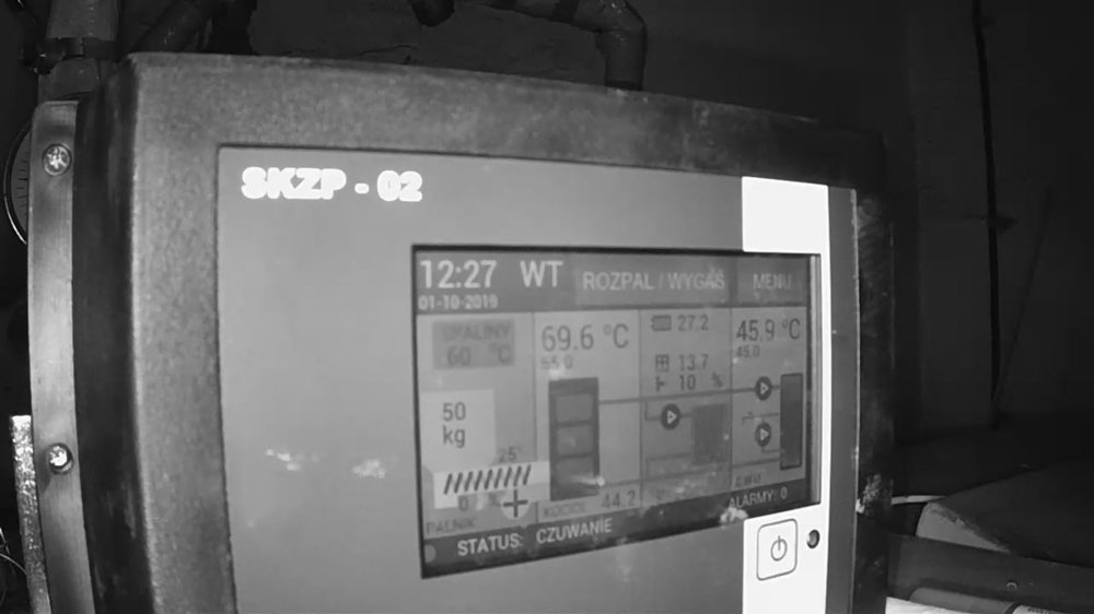

Hejka
Jestem tu nowy ale długą czytałem wasze forum zanim kupiłem SKZP-02
Wszystko fajnie działa z tym sterownikiem
Bym powiedział że nawet za dobrze
Mam kocioł 24kw zawór 4d z siłownikiem pompe co pompe cwu nowy wymiennik ciepła w tym roku remont instalacji pod sterownik.
Temperatura zadana 55 temp. CWU 45
Pompa CO załącza się kiedy temperatura zewnętrzna spadnie poniżej 10stopni.
Na tą chwilę chodzi tylko podgrzewanie wody bo 13 stopni na zew.
Piec jak osiągnie zadana 55 stopni i CWU 45 to wyłącza pompę CWU (CO nie chodzi bo cieplo)
Temperatura rosnie z "rozpędu" jeszcze do 70 stopni w trybie czuwania
CWU utrzymuje ciąglę te 45-46 stopni (w domu nikogo nie ma wiec woda z zasobniku nie jest używana)
Czy tak powinno być ze piec przekracza o tyle zadaną temperaturę ? z 55 na 70
Czy może załączyć w opcjach pomy CWU żeby była zawsze włączona i spełniała funkcje pompy kotłowej?
Jesli u ciebie 55° kociol,to za malo.Može ochrone powrotu dziala skoki wentyla i z tym zwiazane skoki mocy.Ja na kotle trzymam 70°,w mrozach 75 i temperatura liniowo pewna.U ciebie temp.kotla jest dla wykresow + - 5° w tej sytuacii silownik 4d wentylu kreczy,by utrzymal temp.zasilania grzejnikow i destabilizuje caly zestaw.
TO GADOS-
Obnižaj max.modulacii dla zapotrzebowania mocy obecnej,+jakis  KW.
Edytowane przez bercus
Teraz modulacje mam ustawioną na między 10 a 100. Moc kotła i tak zaniżyłem bo nie podawałem 24 a 22 .
Ile sugerujesz ustawić max modulacji 70?
Pompy CWU jako kotłowej nie załączać?
Sory za jakość zdjęcia ale mam kamere internetową przy piecu i tak sobie to zdalnie obserwuje
Edytowane przez gados82
Sprawdź parametry czuwania jakie masz ustawione. Moze za mała przerwa.
Jestem od nie dawna na forum, ale sprawdź jeszcze dynamikę w modulacji wg mnie powinno 1. Zalacz pompę cwu jako kotłowa i zobacz co będzie się działo.
1 godzinę temu, Misiu napisał:
Prawdopodobnie masz ten sam problem co ja miałem, skoki mocy kotła, nie wiem jak wygląda twoja instalacja i czy masz cwu, u mnie rozwiązała pompka dodatkowa na drodze 4d do powrotu. Opis trzy strony wstecz , chyba. Złączone wykresy pracy kotła przed i po montażu pompki.
Lub wyciągnąć czujnik temp bojlera i założyć go na powrocie zasilania bojlera ten myk załatwia to idealnie i wszystko gładziutko idzie .
Wg mnie niewiele to zmieni powrót ma 44 stopnie na bojlerze ma 45,9 to jest tylko 2 stopnie , a do zbicie ma prawie 14 stopni powyżej zadanej na piecu.
Jak dobrze pamiętam dynamikę mam domyślną 4. Dziś przyjdę do domu to zmienię pompe cwu na tryb kotlowej. Zmienię modulacje max na 70%. Z drugiej strony to fajnie że tak trzyma temperature bo w sumie mniej kasy spala.
Teraz na 14:30 temperatura 64.5 stopnia i poooooowoli spada
Wysłane z mojego SM-G950F przy użyciu Tapatalka
@gados82 jak mało spala to w czym problem?
Jak masz teraz mały odbiór ciepła w domu to musi przejść w czuwanie.
Podbija temperaturę naturalnie bo jak masz ustawione czas przekroczenia np.+30 to przez 30 minut grzeje chociaż nie ma odbioru ciepła.
Jak będzie chłodniej na zewnątrz to wszystko będzie się normować.
U mnie jak głowice przy grzejnikach się zamkną bo jest gorąco to bojler zostaje jedynie odbiornikiem ale jeżeli zrówna sie temp.z piecem to logiczne że jak bym miał długi czas grzania ti bym przebił temp.dlatego w takim okresie jak teraz mam tylko +5st.C
Jak masz bojler blisko pieca to on robi podobną robotę do kotłowej pompy.
Dynamika na 1 jak pisał kolega.
